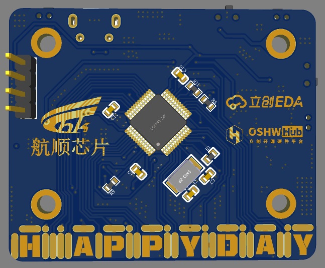

一块简单的开发板,最大的特点应该是面向小孩子学习的,接口方面留了很多大面积的焊盘方便用鳄鱼夹连接外部传感器,板上集成了两个用户按键,两个RGB灯,一个麦克风,一个蜂鸣器,MPU6050以及MSA300

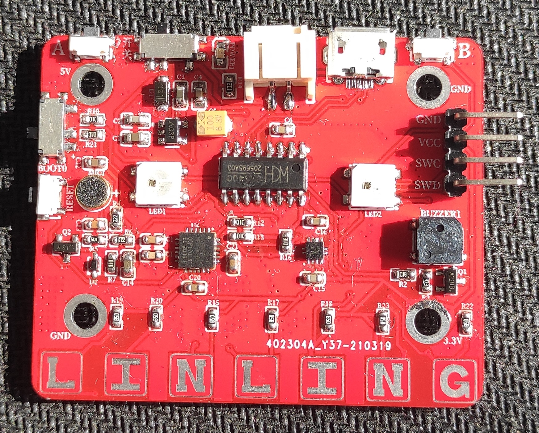

WS2812板上电路用PA4控制没有问题,已经点灯成功,原来不亮是因为我用的W2812C的灯珠,Neopixel的库似乎不支持!换了灯珠之后点灯正常,
现存是板载I2C的两个传感器都读不出来,I2CScanner也找不到地址,不知道是不是我的电路有问题?
麦克风的声音检测电路也有问题,Analogread读不出并读不出数据。
触摸电路在Arduino下编程还是有问题的。

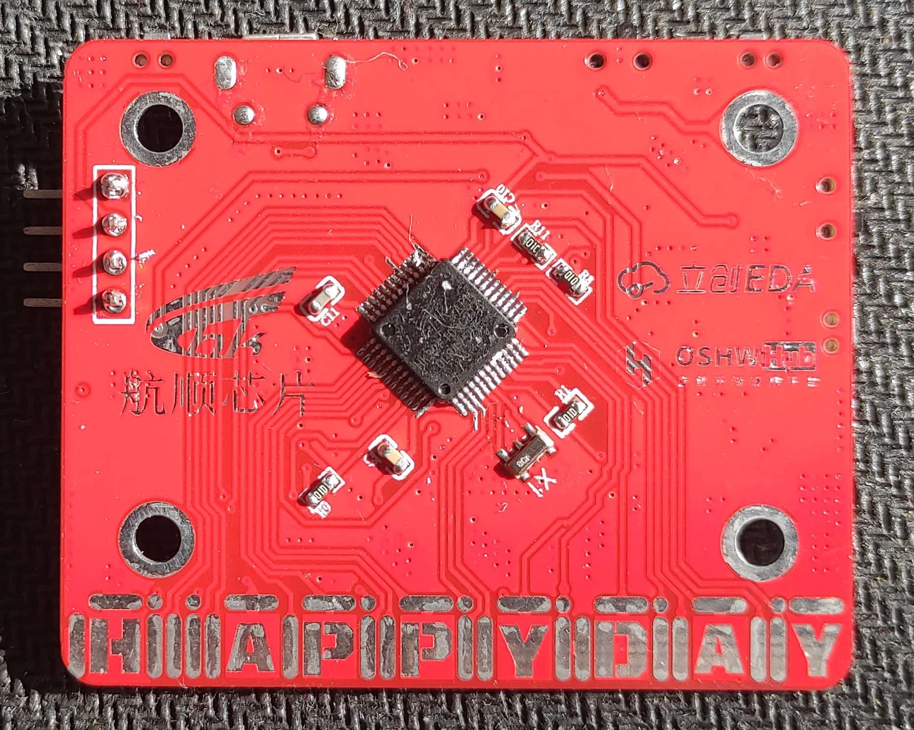

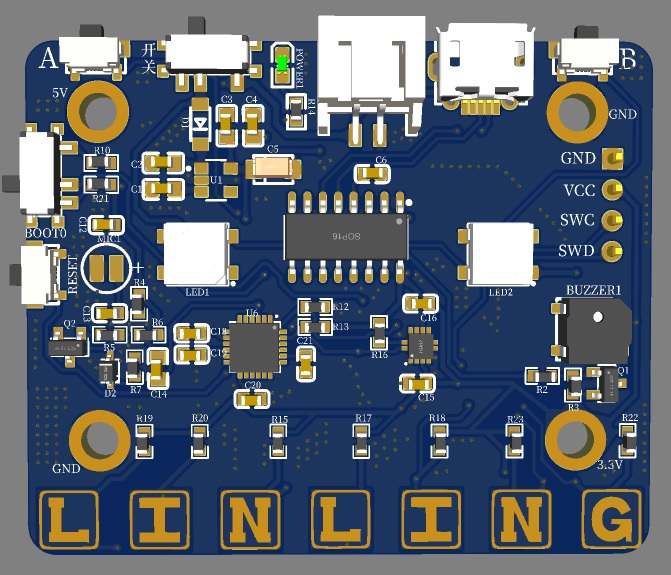

最大的特点就看就是外接端口字母设计都比较大方便上鳄鱼夹,四个M3的螺柱孔是可以接外部供电的,一路5V供电,一路3.3V供电,底部字母外接端口的设计是可以用类似Microbit的金手指连接扩展板的!
第一款扩展板就设计智能小车,目前构思中!

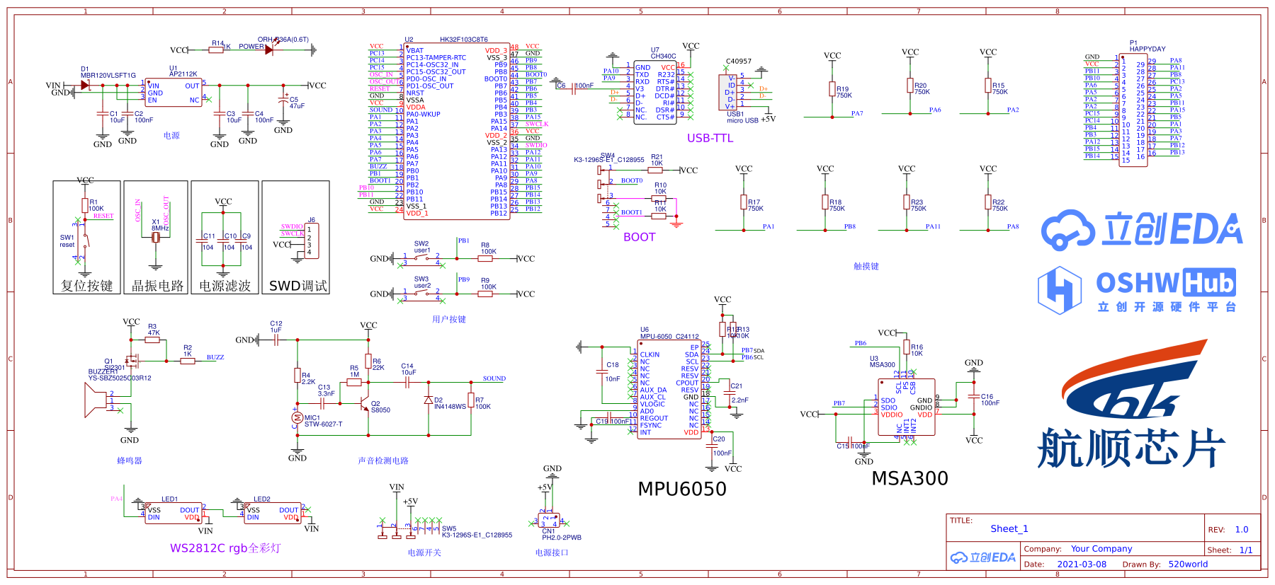

触摸按键原理图非常简单,我参考的是一们大神的设计!希望到手后可以顺利调通,到时候按键——蜂鸣器为大家弹奏一曲!
其它部分包括USB-TTL下载电路,还预留了ST-link下载接口,供电部分的降压电路,麦克风电路,两个WS2812灯,MPU6050电路,MSA300电路

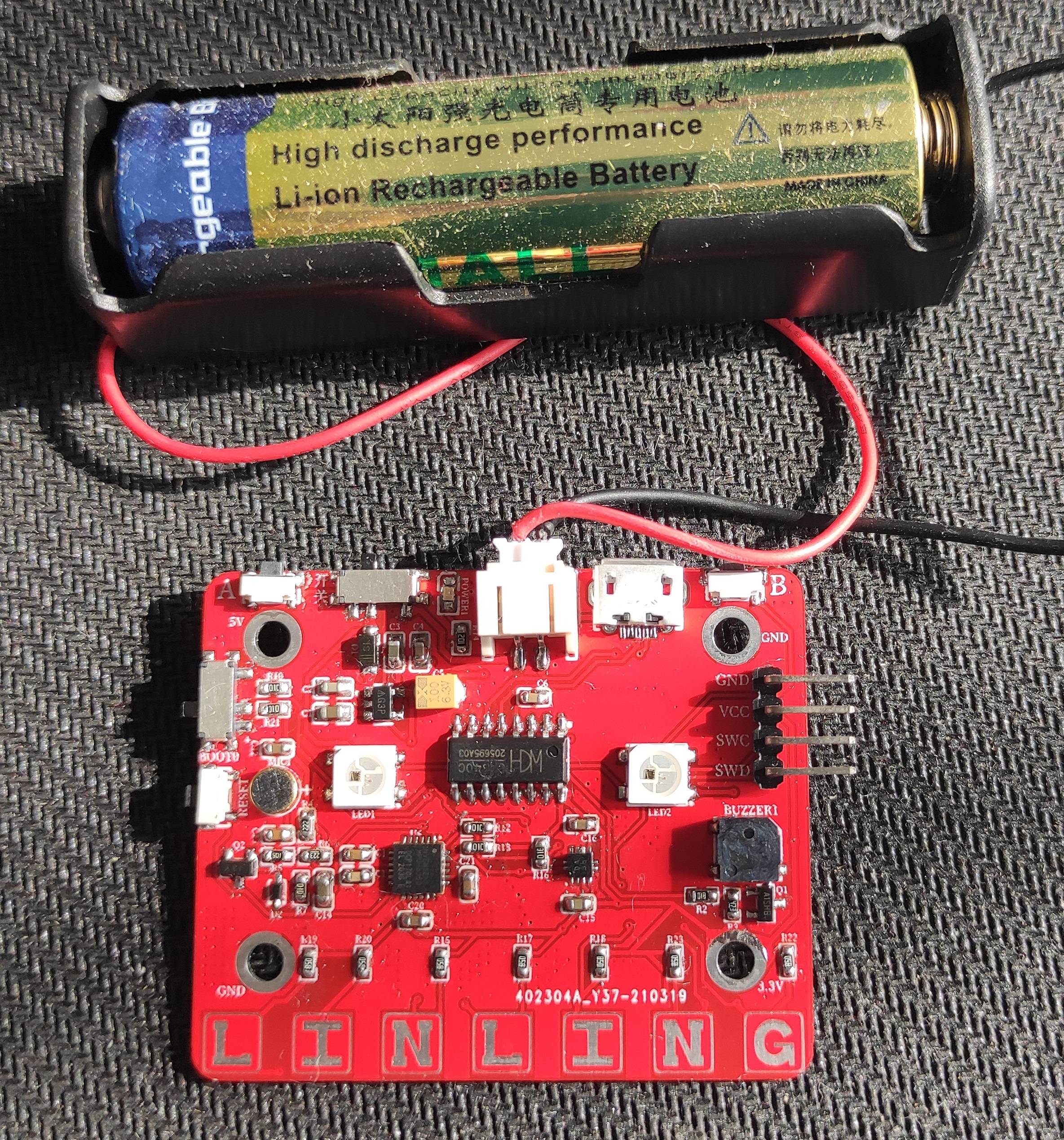

实物图片:

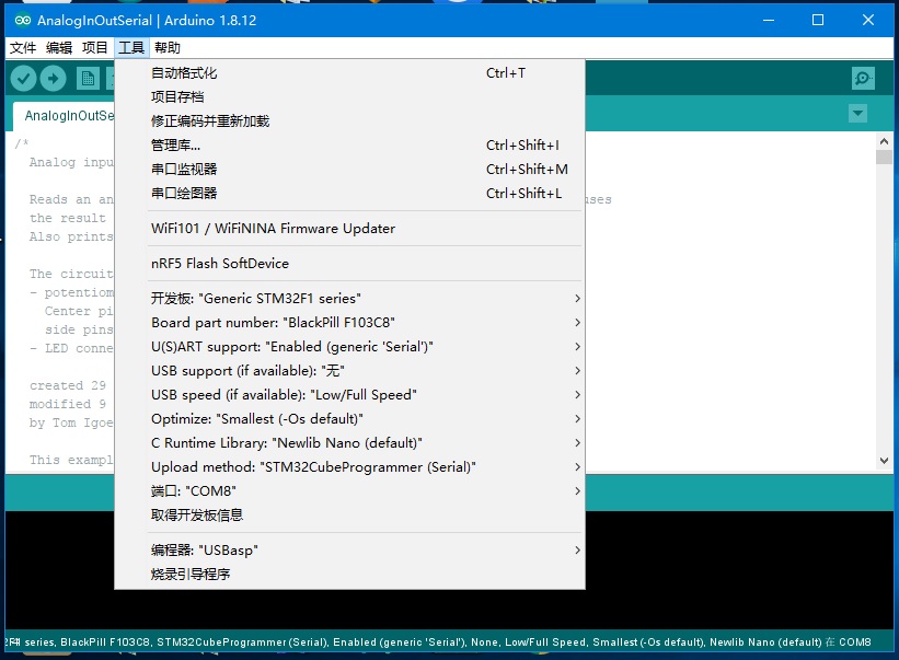

使用Arduino IDE开发蛮方便的!
首先首选项中加入STM32开发板的json
在开发板管理器中安装 STM32 Cores
这是我开发hk32f103c8t6的配置,使用CH340C芯片USB-TTL测试下载程序后正常
下载程序前将boot0置1,按一下reset键,下载程序后再boot0置0,再按下reset,程序运行一切正常!
