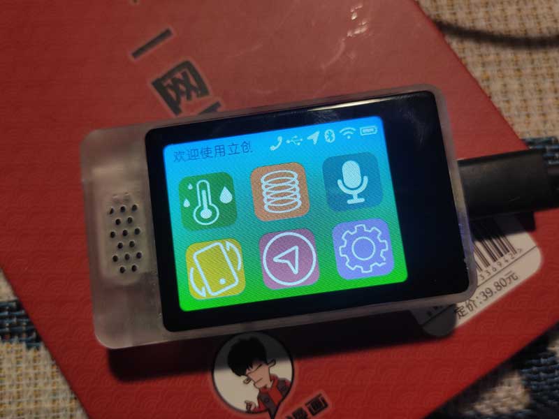

立创实战派复刻成功了,欢迎来交流谈谈心得!
简介:立创实战派复刻成功了,欢迎来交流谈谈心得!
创建时间:2024-04-03 15:17:22更新时间:2024-04-28 10:19:45
立创开发板:https://oshwhub.com/li-chuang-kai-fa-ban/xd-esp32c3-aiot-v1_3_2

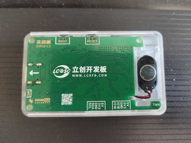

PCB小修改了几处,有些元件改成我自己有库存的了!
复刻中有点小插曲:原本我是想用ESP32-C3FN4芯片,然后就可以省下一个Flash,上传固件后前面几个示例都是正常的,测试声音的时候出了问题,上传之后C3FN4就再也刷不进去固件了,不知道是不是那个GPIO12改成普通IO之后C3FN4就会出问题!建议大家不要尝试C2FN4芯片!

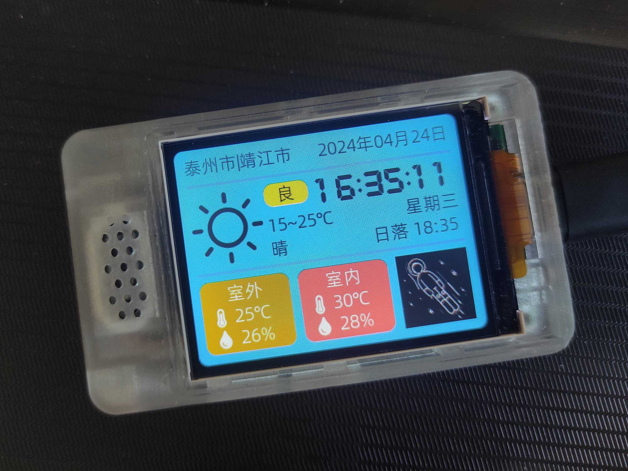

触摸屏已合体成功,请看补的第三张图和第二个视频!
成本真的好高的,建议有货还是在立创商城买成品吧!
触摸屏合体后,所有功能都已实现,就是回声模式下麦克风可能是有杂音会导致喇叭啸叫,不知道是什么具体原因和解决方法!
