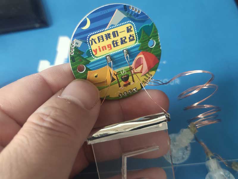

用涂鸦的零代码幻彩灯串方案制作的太阳能露营灯,让你成为夏日露营地最靓的仔!
缘起:一切都要从一瓶糖果说起,女儿把糖吃完了说瓶子有点好看舍不得扔,我看了一眼,说觉得可以做个灯!然后就存着,就没有然后了!
拖延症犯了!直到看到嘉立创这期的主题,这不巧了吗!本来就想做露营灯,还挺符合主题!那就开干吧!

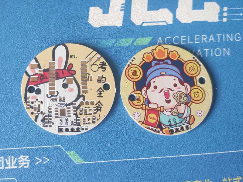

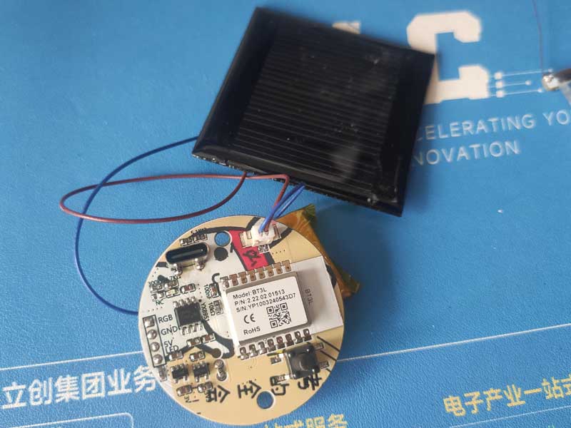

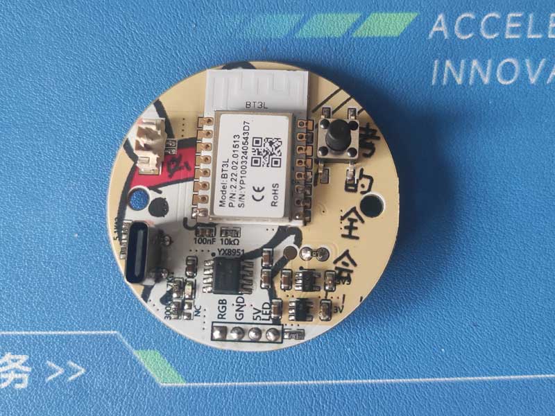

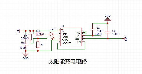

主要电路:

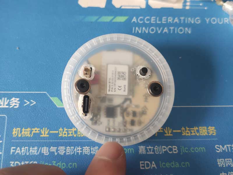

yx8951芯片用于太阳能充电和常规充电都可以满足,低电压低电流就可以进行充电,最大充电电流1A!

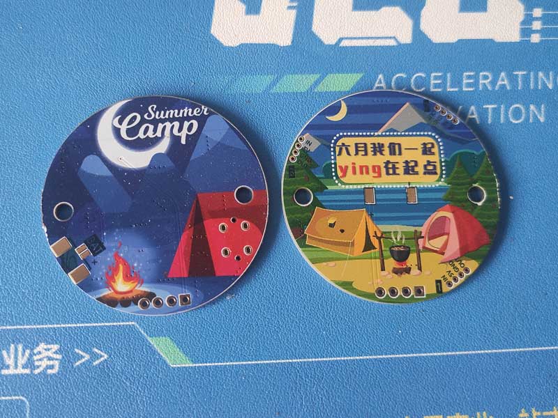

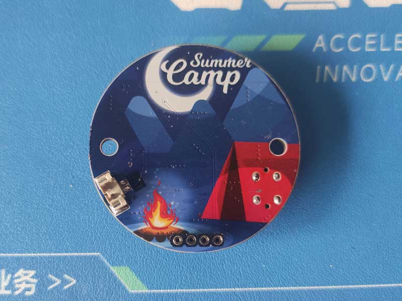

嘉立创彩色丝印PCB:
焊接完成:

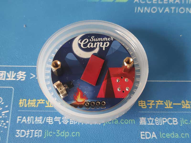

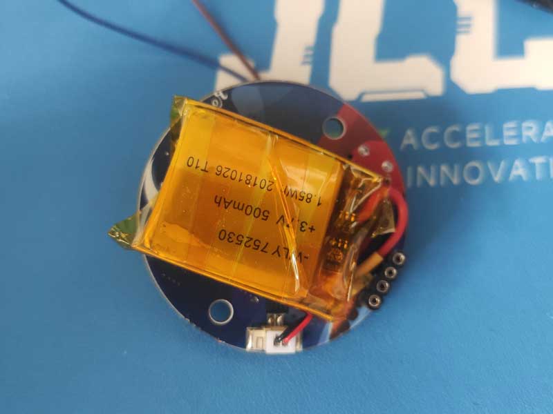

上板背面安装电池:

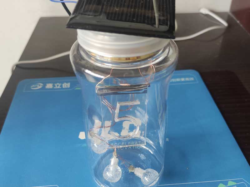

安装太阳能板:

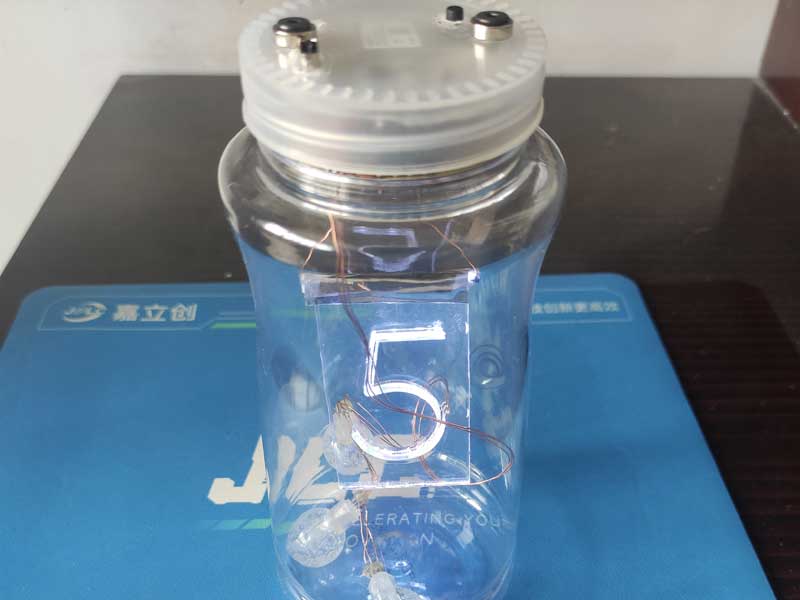

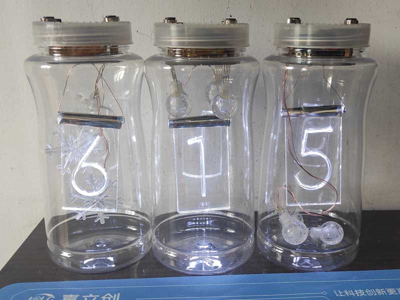

雕刻好数字的灯板:

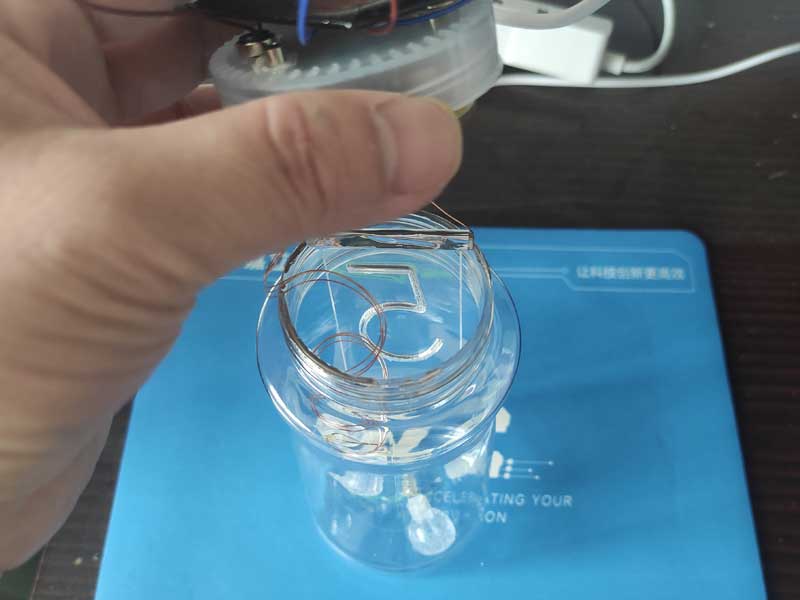

灯板与下板采用活接口,可以随时更换:

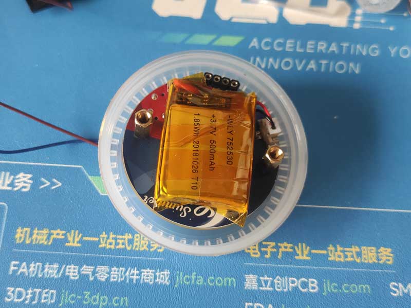

在瓶子的盖子上开孔,并使用M3螺丝连接上板:
拧上M3螺柱,并使用双面胶准备连接电池:
安装电池:
拧上瓶盖:

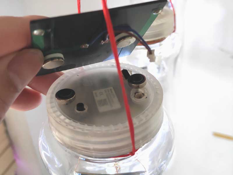

太阳能板与瓶盖采用磁铁吸附式安装,方便拆装:
安装完成:

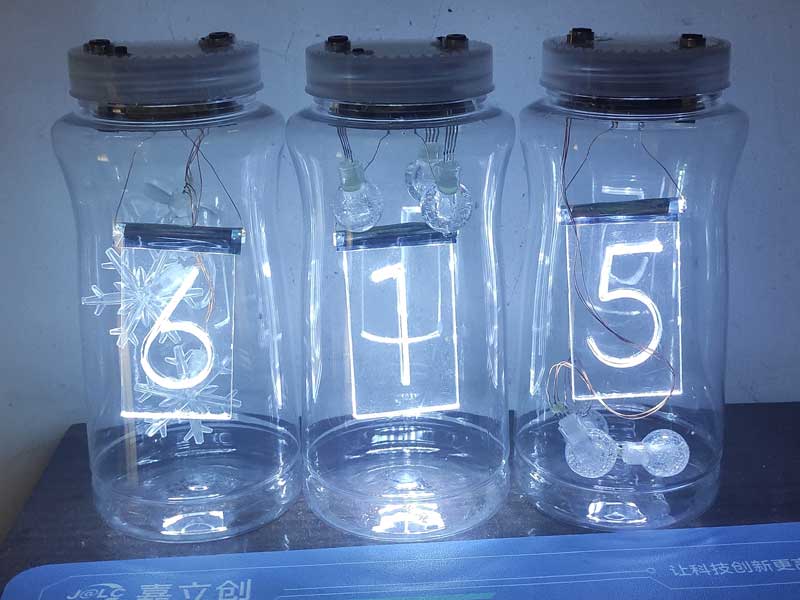

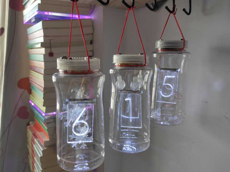

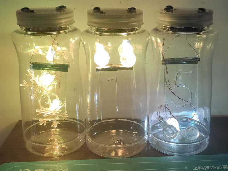

点灯:
点亮数字板:
数字板可以更换,换成有意义的数字或文字都可以!

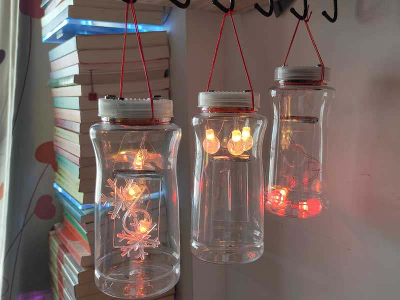

挂起来:
