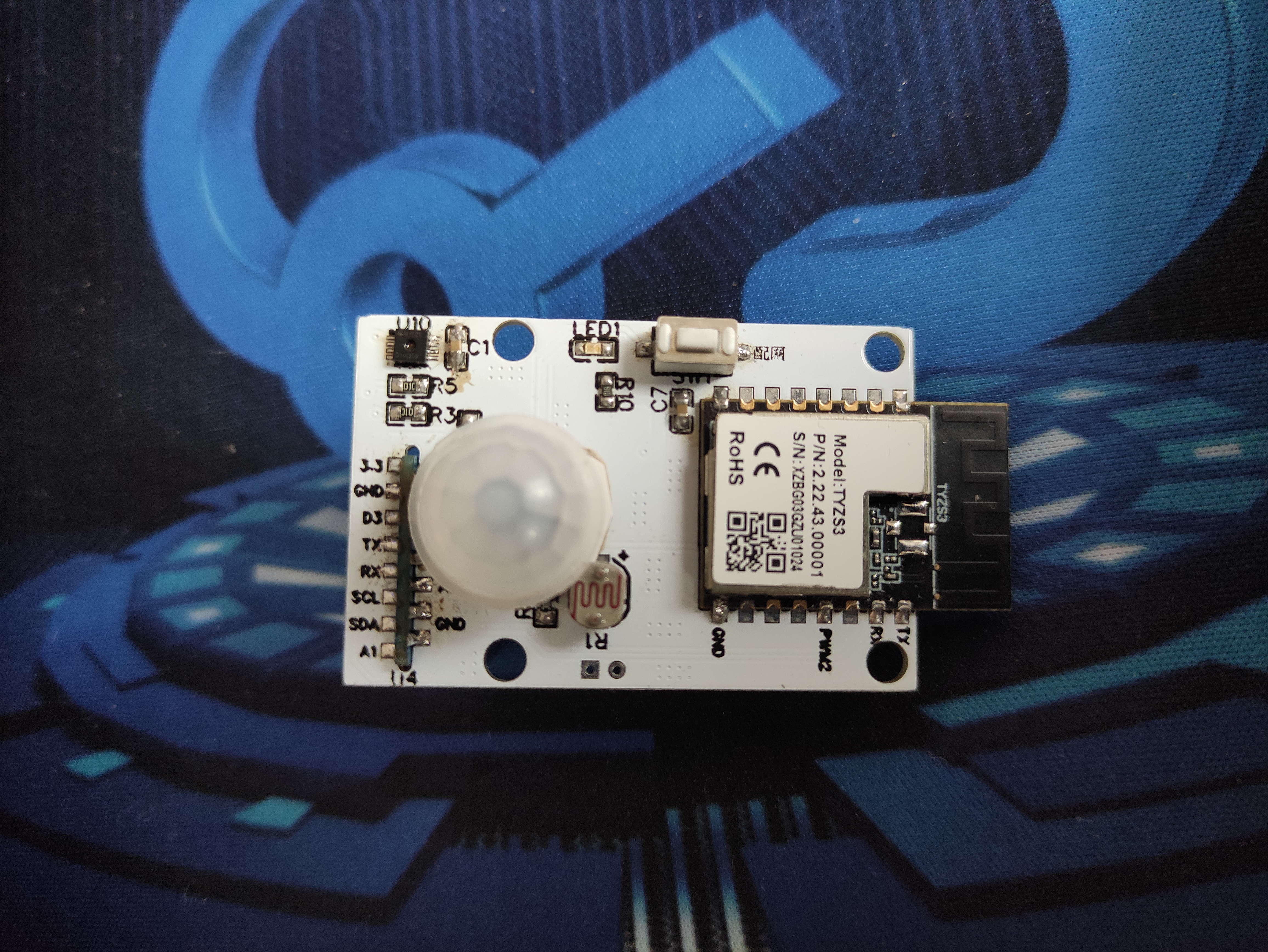

使用Mega328P为主控MCU,接入涂鸦智能TYZS3-Zigbee模块的人体感应+光线感应+温湿度三合一低功耗智能家居传感器。

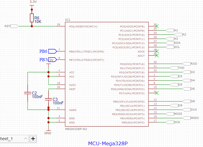

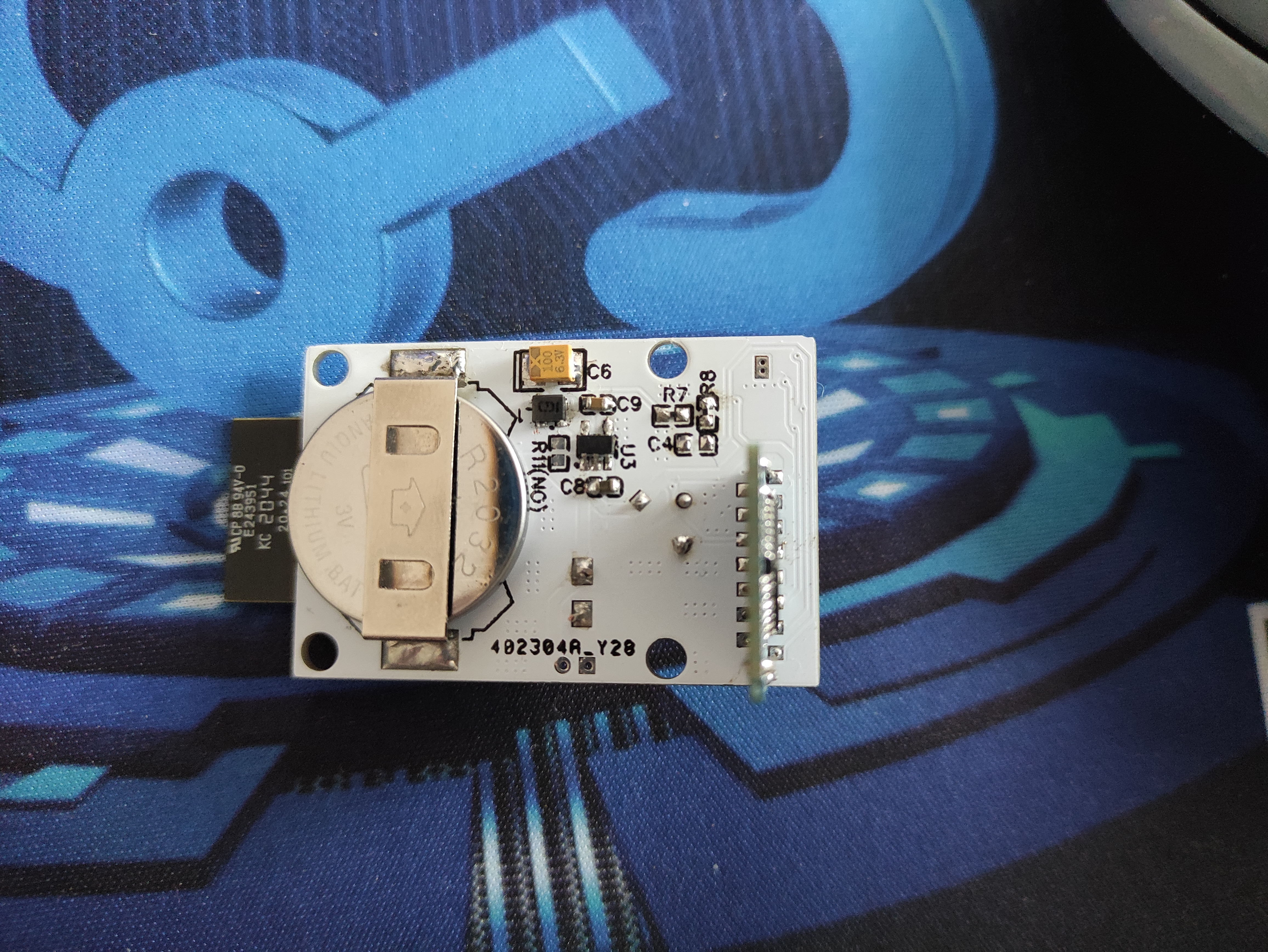

1,作为低功耗的设备,使用单节2032电池供电,体积已经做到极致小巧,Mega328P最小系统板采用独立设计,方便烧录程序!主MCU极简设计没有接入晶振,之前的项目中使用过这一设计328P内部8M晶振作为传感器足够使用了!

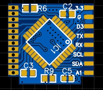

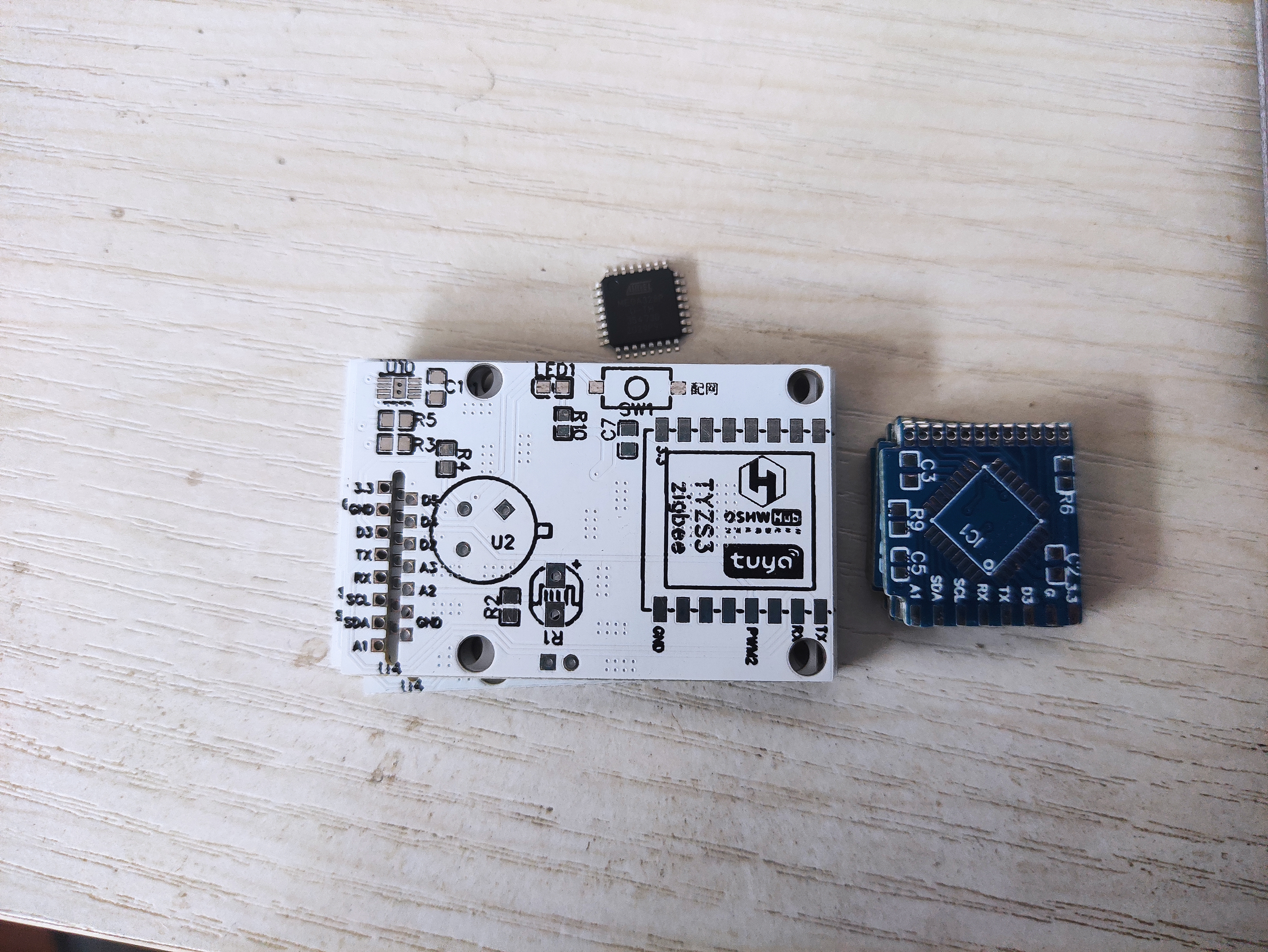

上图为MCU最小系统板2D图像,左侧1.27的排针引出了328P烧录Bootloader及程序的SPI接口,和我之前打板的烧录底板配合连接电脑烧写程序!
右侧排针正反面一共15P用来插入主板与主板连接!
PS:MCU板背后的NRF24模块接口是为了兼容我之前的Mysensors传感器设计,使这个MCU主板适合多用途接入,在以后的项目中复用!

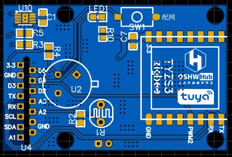

以上为主板2D图像,接入光敏电阻,AM312人体,Sht30温湿度!
右侧的涂鸦TYZS3用来接入涂鸦的Zigbee网关!

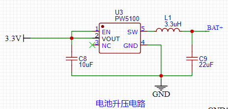

电路采用了PW5100升压芯片:
PW5100功耗极低,用它做升压电路榨干2032电池的所有潜力!

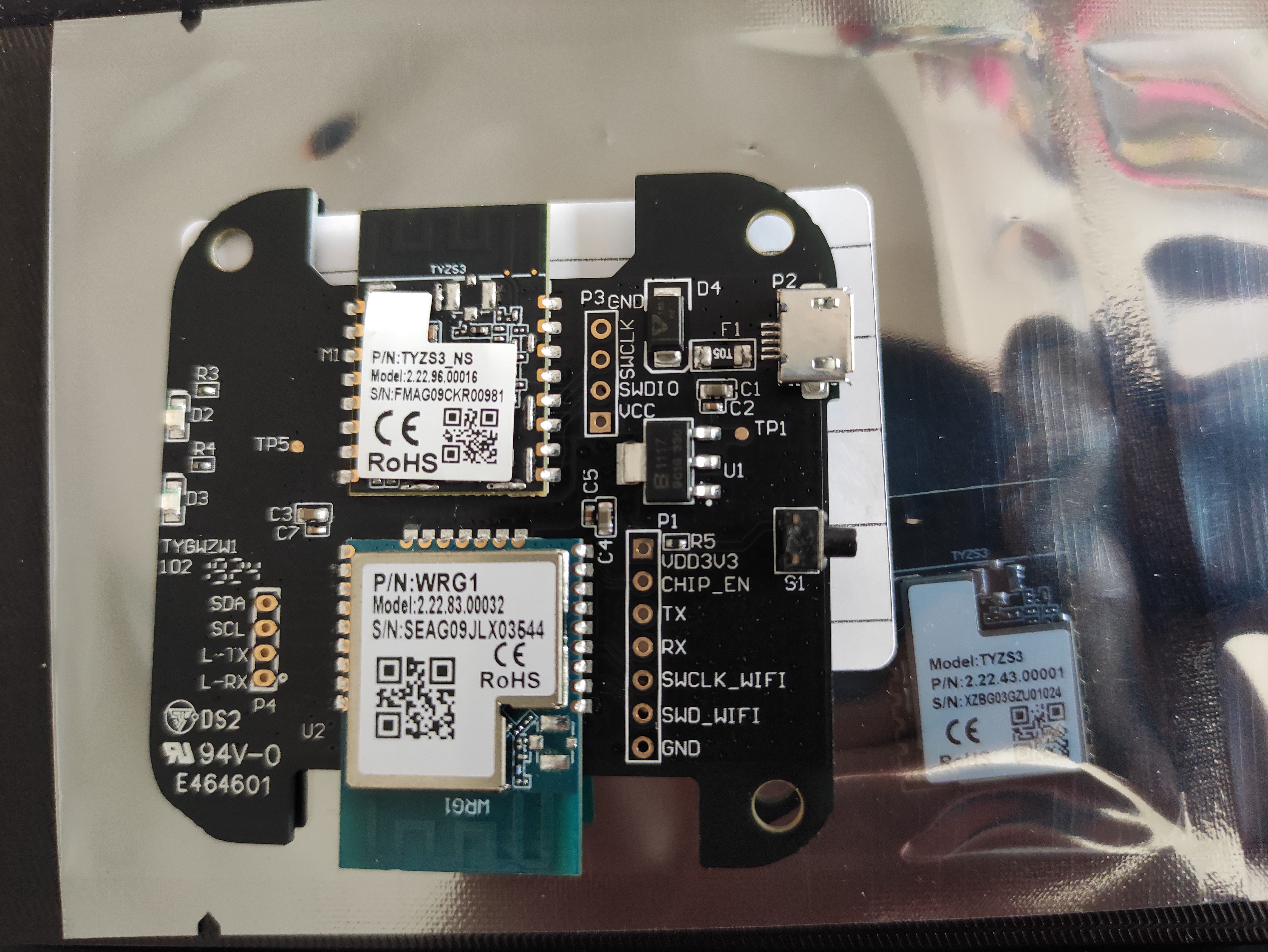

1.涂鸦Zigbee 网关及模组到手:
2.立创打板到手:

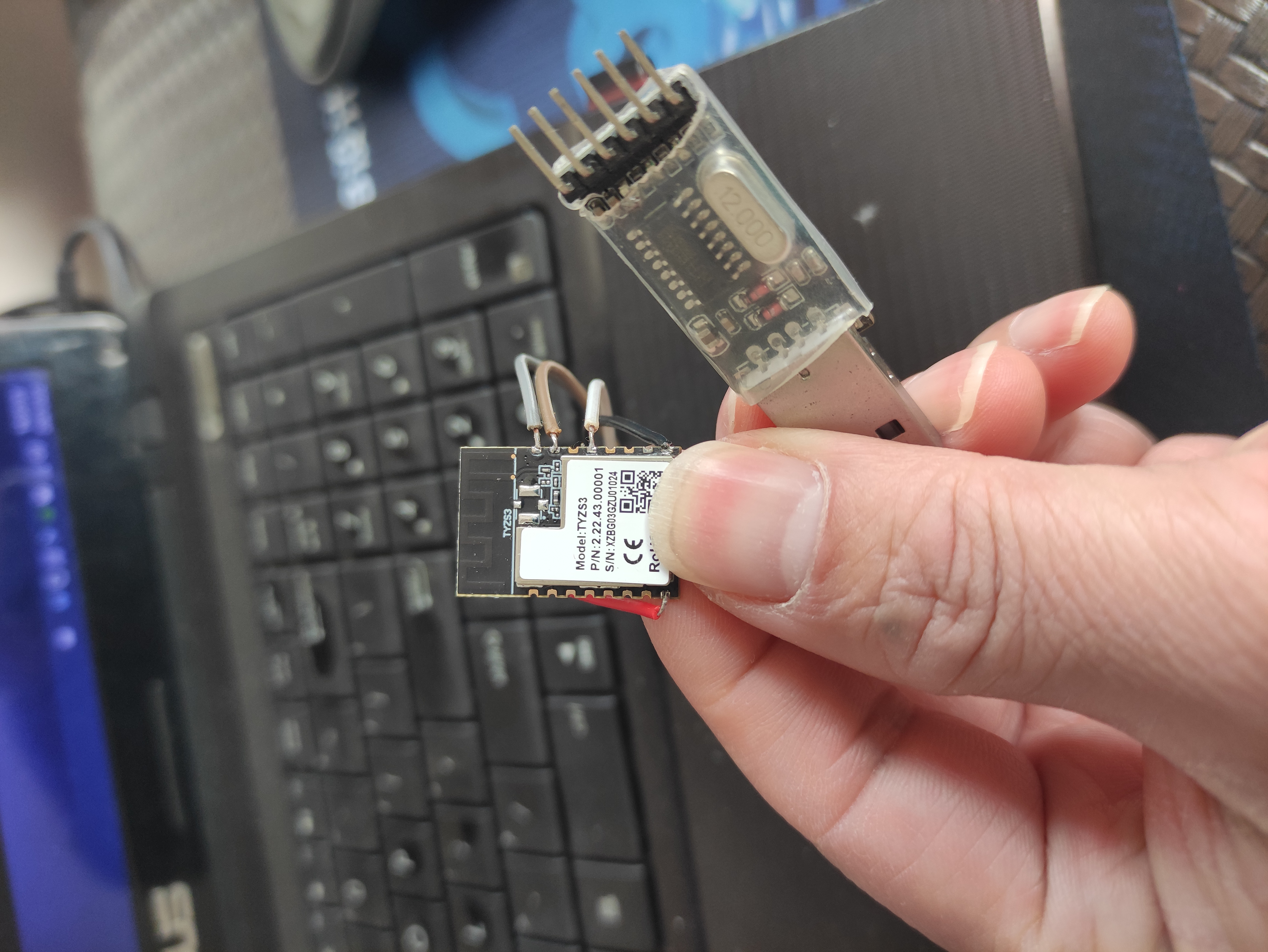

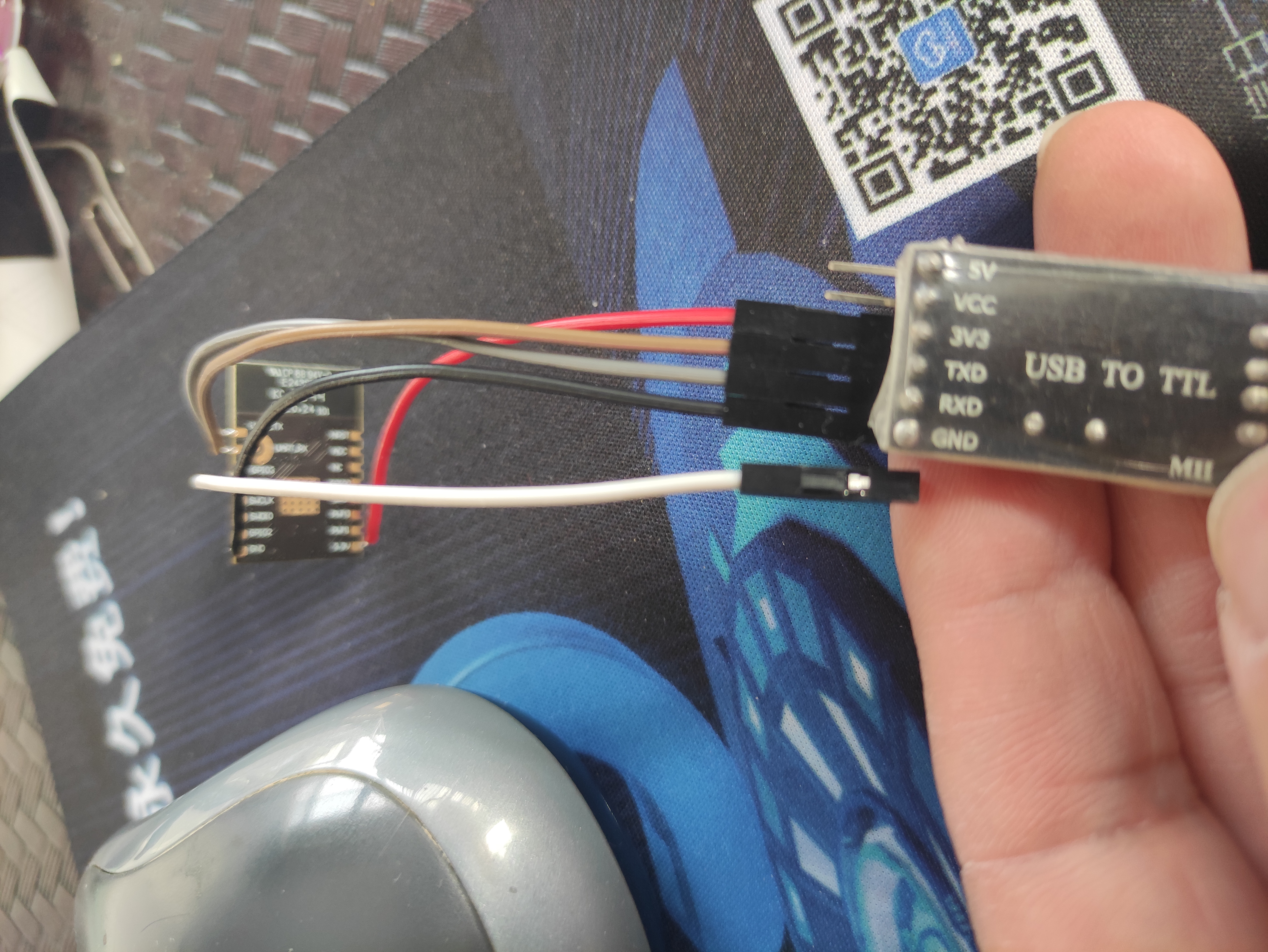

3.使用测试助手测试涂鸦Zigbee模组:

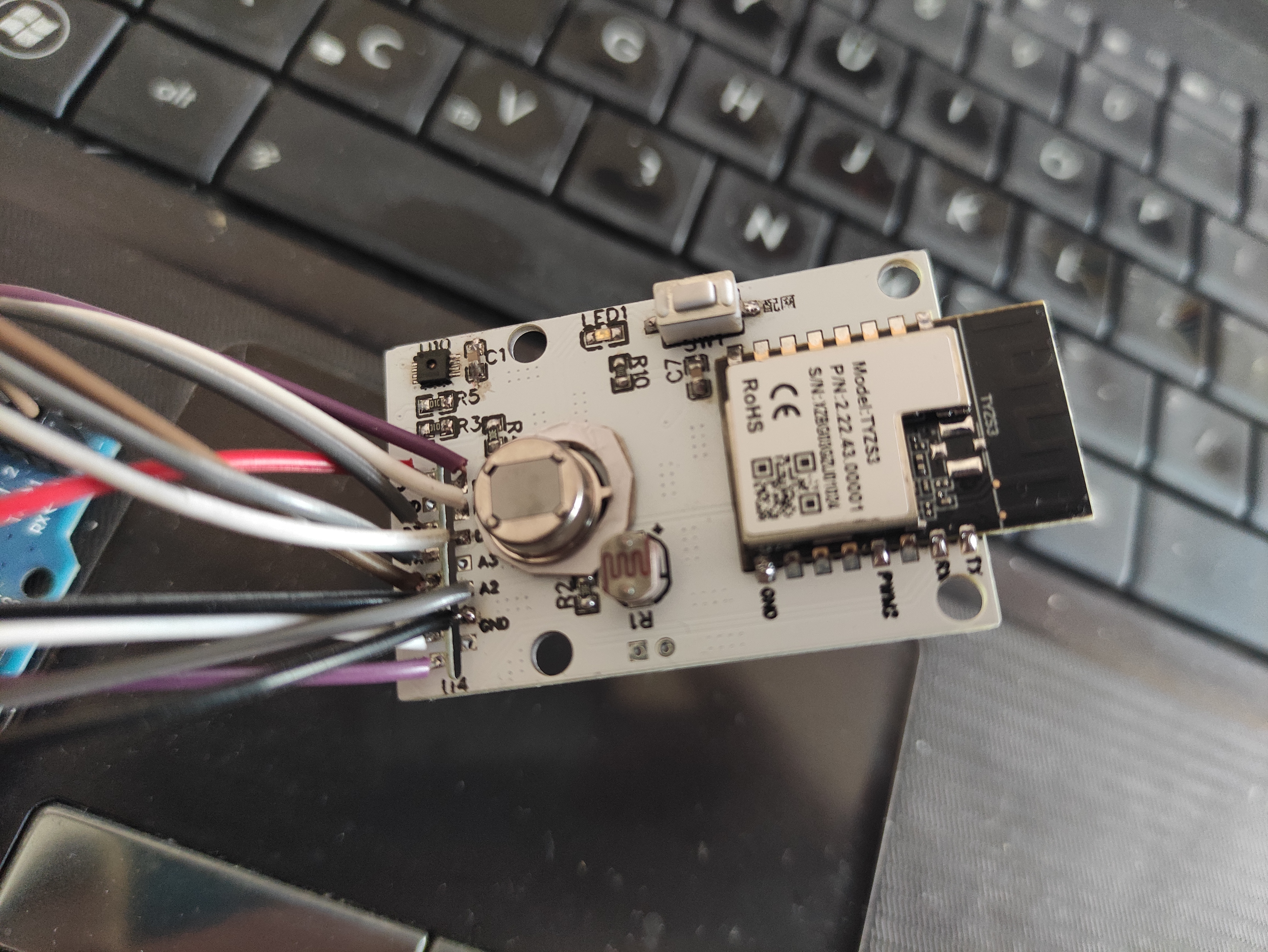

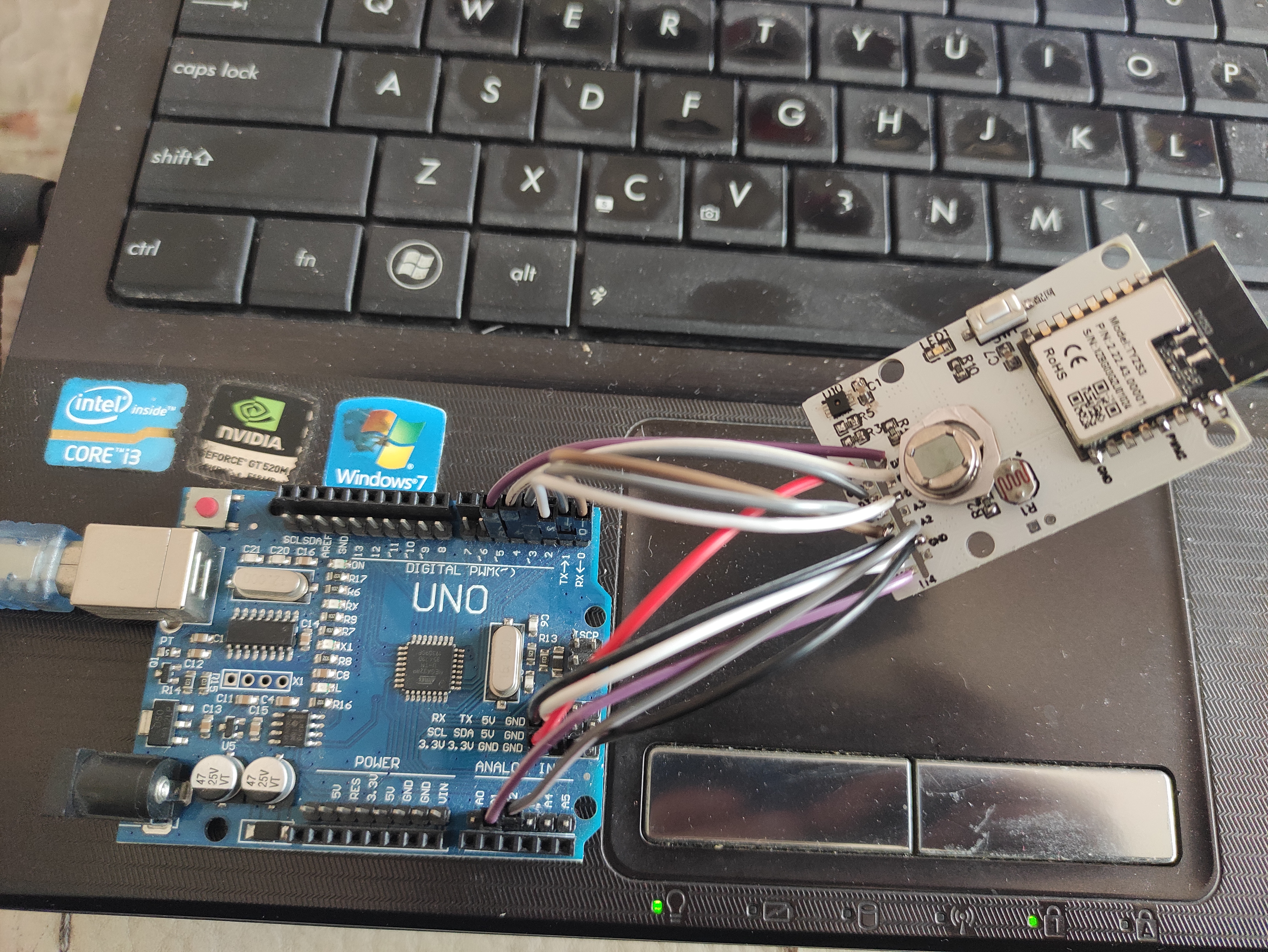

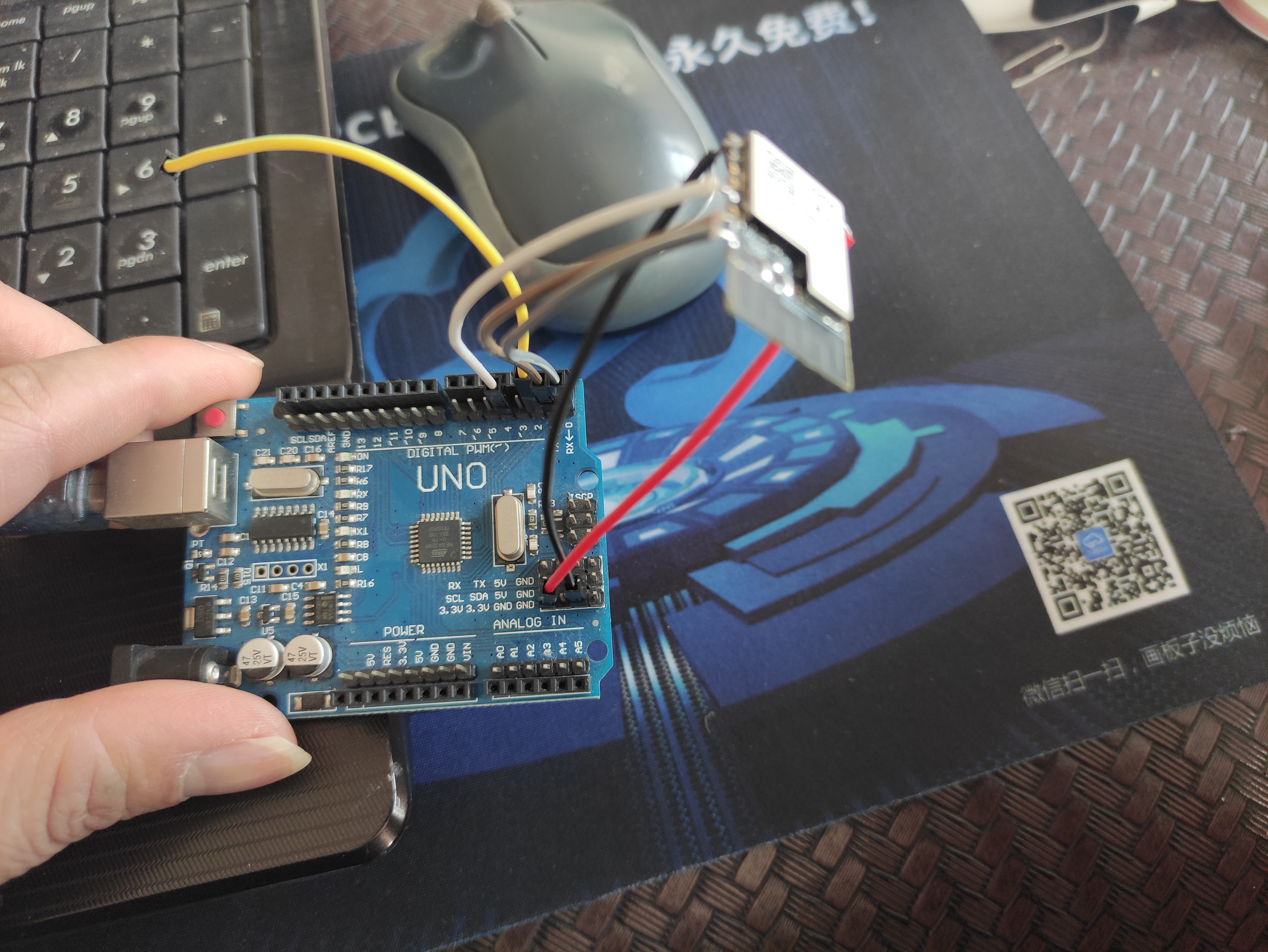

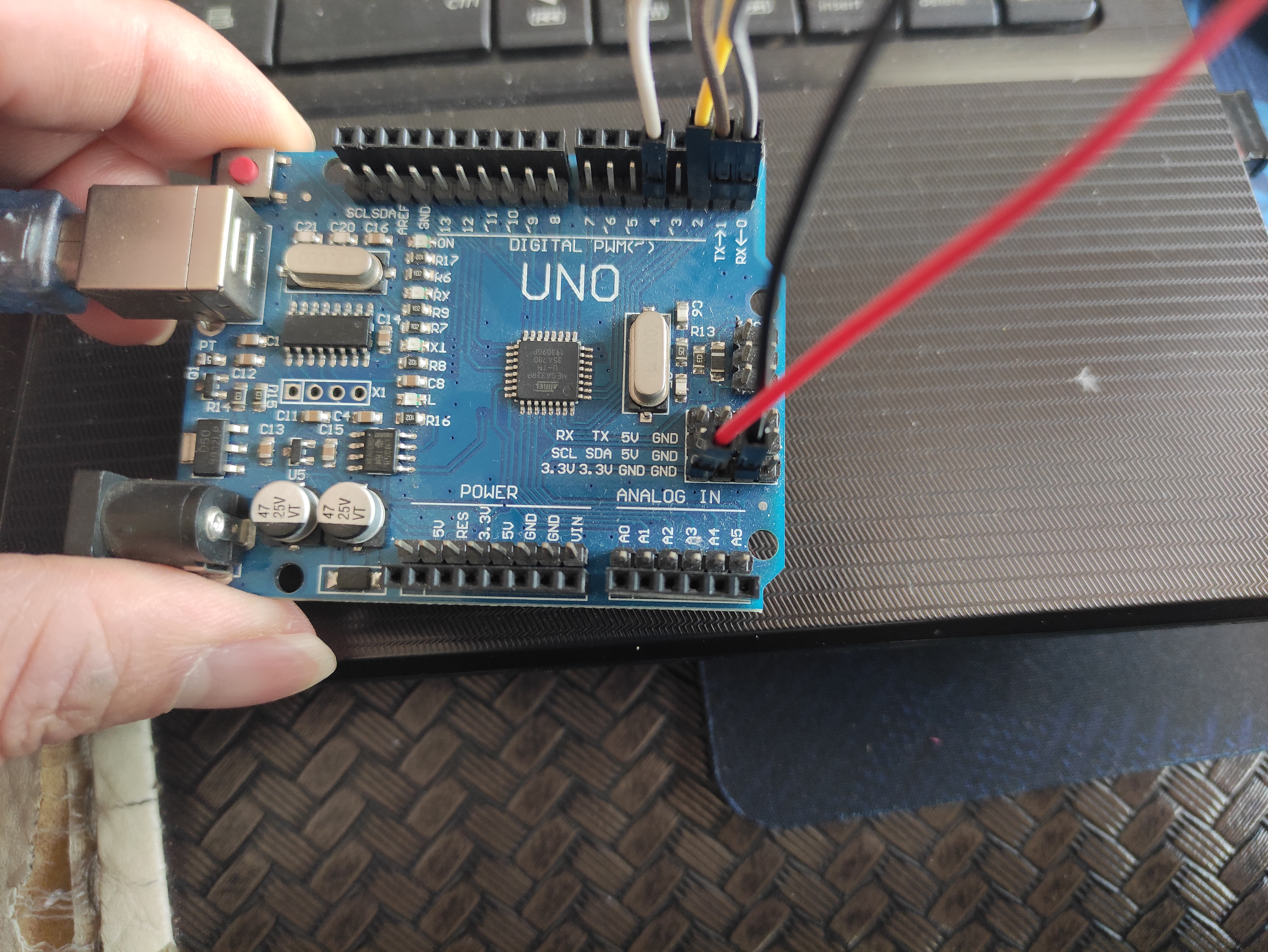

4.用Arduino uno开发板测试涂鸦SDK移植效果:
测试程序git地址:https://github.com/jjhyt/tuya_zigbee_pir_temp/tree/master/tuya_zigbee

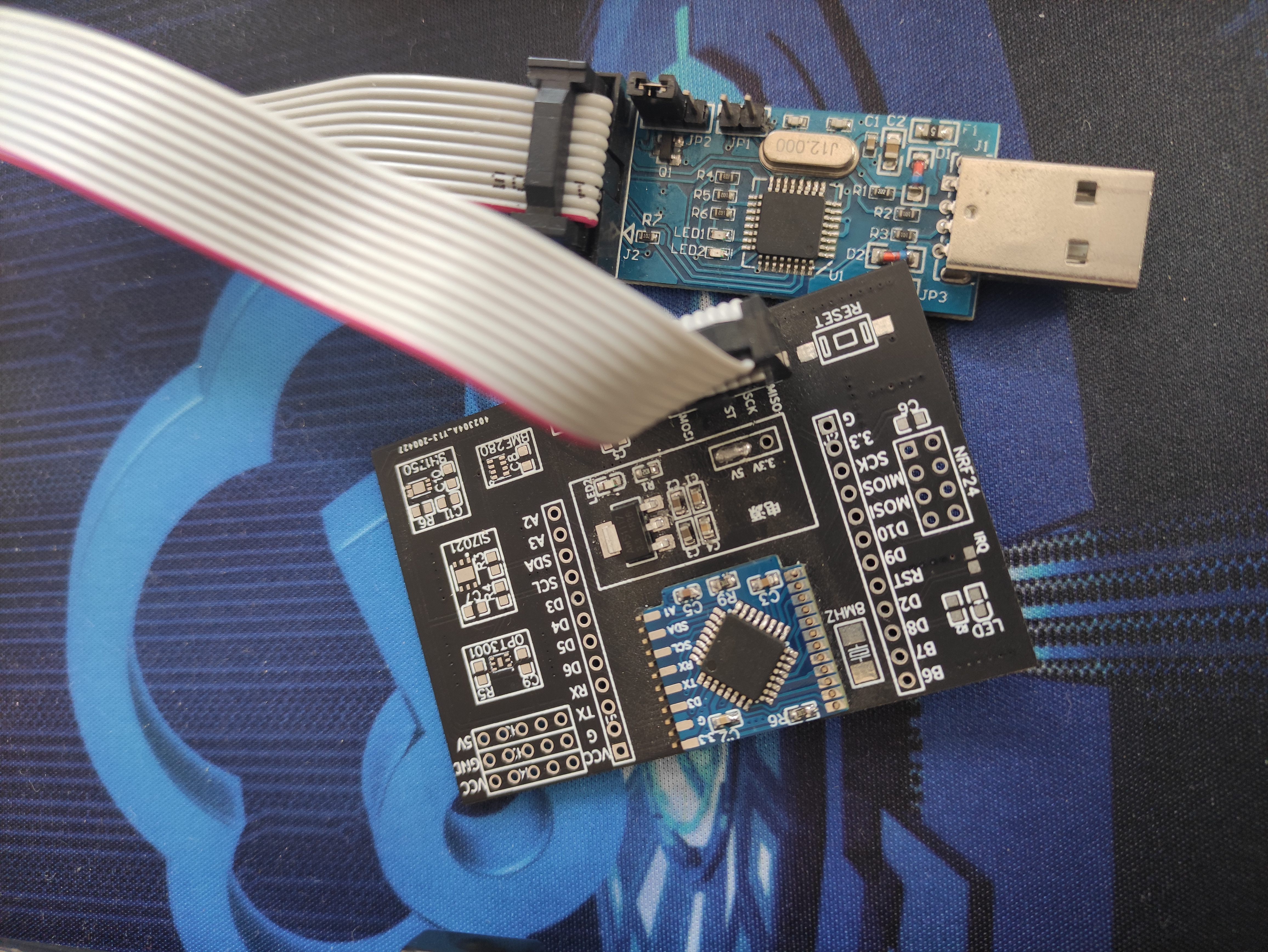

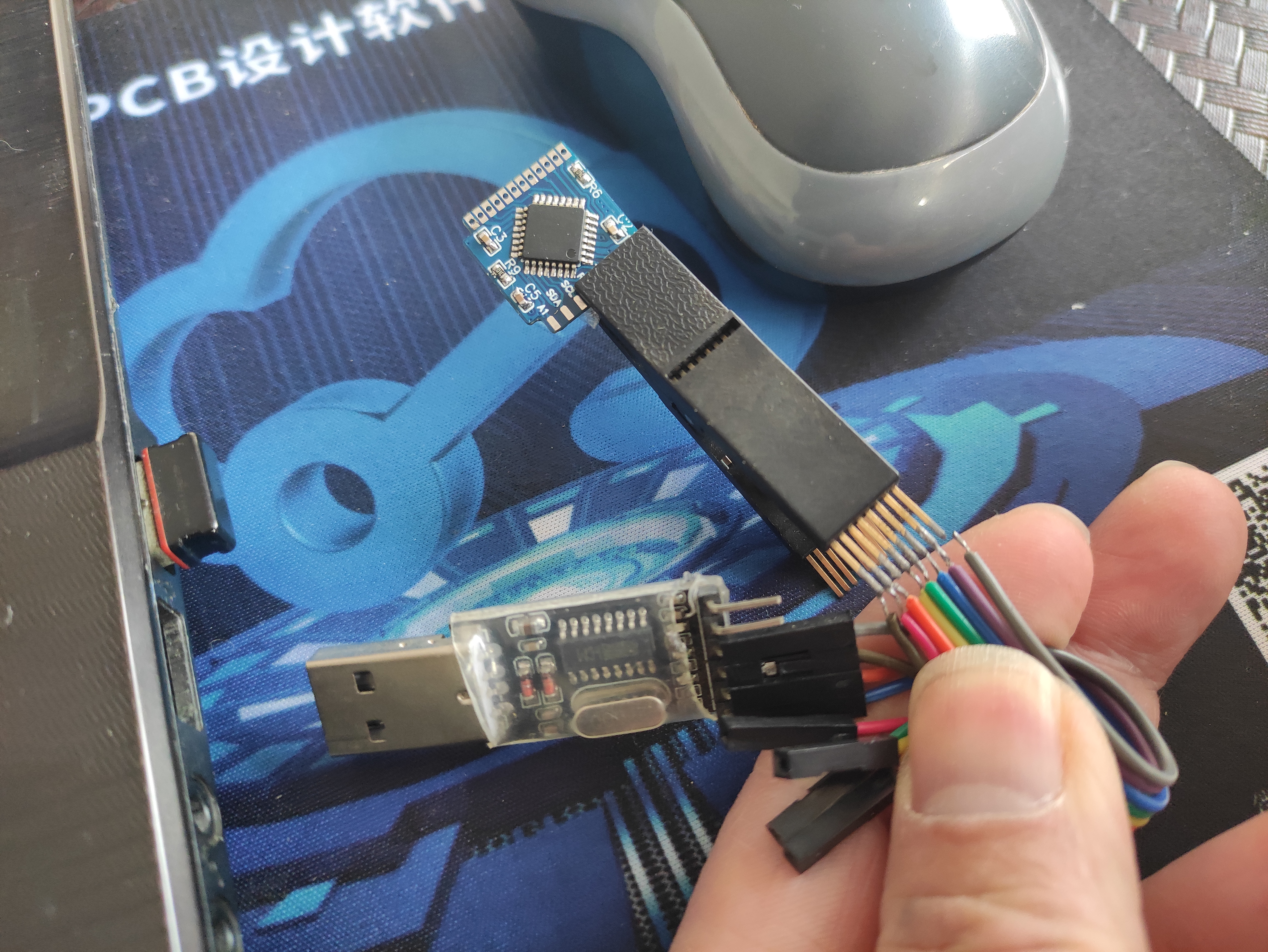

5.焊接好的MCU板刷入Bootloader测试:
6.MCU板刷入移植的涂鸦SDK程序测试:
7.用Arduino uno开发板测试温湿度上报等程序效果:
测试程序git地址:https://github.com/jjhyt/tuya_zigbee_pir_temp/tree/master/boardtest2
8.用Arduino uno开发板测试低功耗睡眠程序:
测试程序git地址:https://github.com/jjhyt/tuya_zigbee_pir_temp/tree/master/sleep
9.用Arduino uno开发板测试完整程序效果:
测试程序git地址:https://github.com/jjhyt/tuya_zigbee_pir_temp/tree/master/tuya-zigbee-pir-sht30

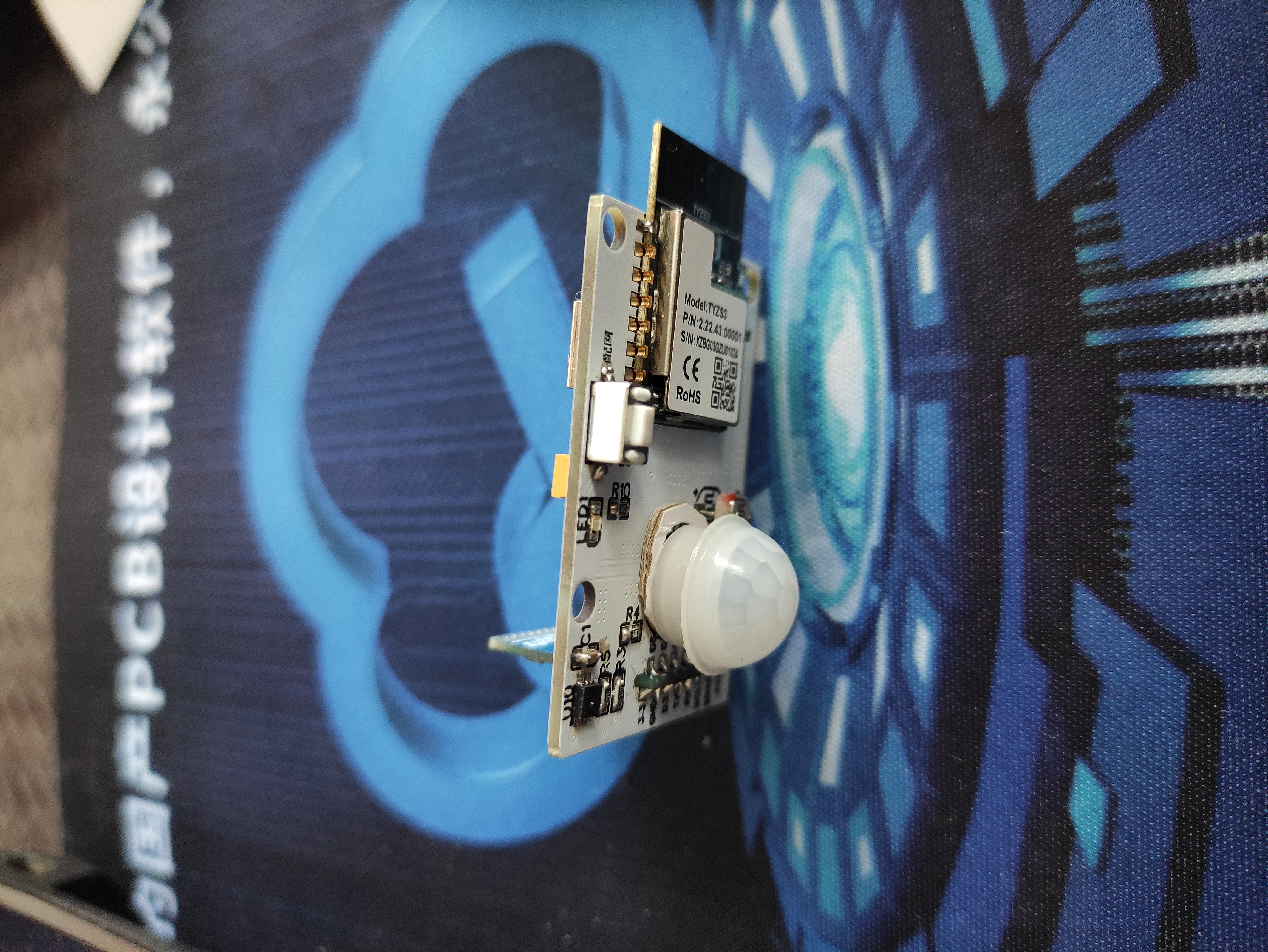

10.完成作品焊接,刷入程序!
现在第3版测试程序git地址:https://github.com/jjhyt/tuya_zigbee_pir_temp/tree/master/tuya-zigbee-pir-sht30-3
最后测试结果待机时间还是不理想,不知道是不是2032电池的锅,可能山寨电池的电量实在不行,现在已经换成两节普通5号电池供电测试待机时间!
另外在开源平台找了USB电压电流表,等打板做回来后测试一下电流和功耗,后期可能改成单节3.7V锂电池供电!
