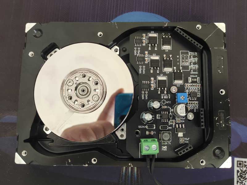

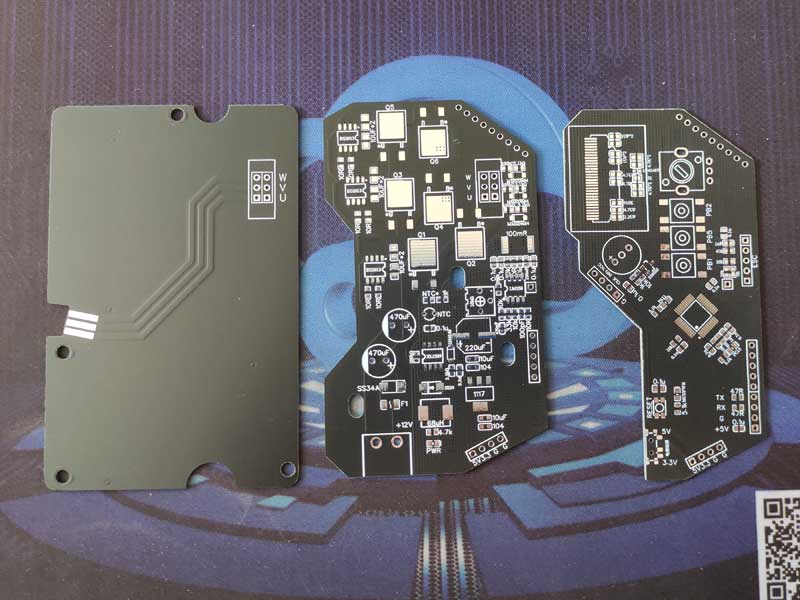

使用CW32F030C8T6为主控的硬盘无刷电机驱动板!由三部分组成,主控板主要为CW32芯片电路,驱动板主要是栅极驱动、MOS电路等,连接板主要用来连接硬盘电机三个触点!已验证。
简介:使用CW32F030C8T6为主控的硬盘无刷电机驱动板!由三部分组成,主控板主要为CW32芯片电路,驱动板主要是栅极驱动、MOS电路等,连接板主要用来连接硬盘电机三个触点!已验证。
创建时间:2022-05-20 16:35:48更新时间:2022-07-27 10:17:28
5月训练营的所有源码我上传附件了,所有版权归训练营老师所有哦!
使用CW32F030C8T6为主控的硬盘无刷电机驱动板,利用立创训练营的学习机会学习一下无刷电机驱动!

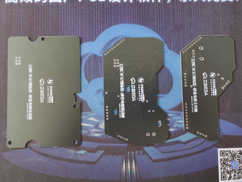

板子由三部分组成,主控板(包括CW32的最小电路),驱动板(包括栅极驱动及NMOS等电路),电机连接板(用来连接驱动板和硬盘电机)
电路根据官方示例电路修改而来,修改的部分很少,主要为了精简尺寸,使电路板能够塞进硬盘壳体中!
板子形状是根据拆卸后的空位形状以及螺丝孔位置适配的!(最后的孔位还是稍微有些错位,马马虎虎能正常使用就不重新打板了!)
附件中的程序文件是官方提供的源文件直接编译的,本人写代码太菜,只会抄!

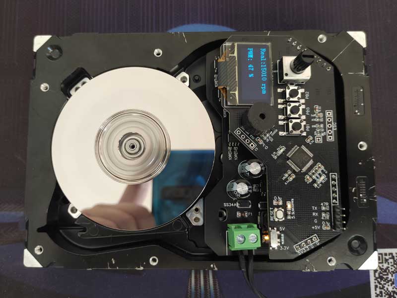

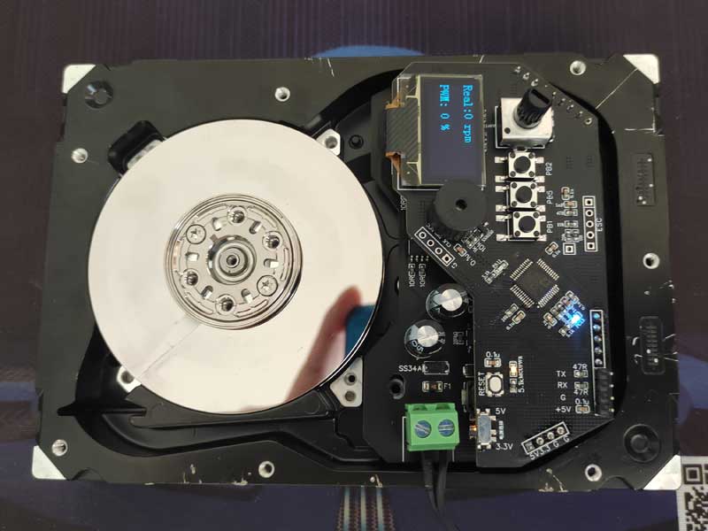

硬盘电机已经正常运转,调速也没有问题,暂时想不到要拿这个硬盘电机来做啥实物。如果有合适的扇叶,把废硬盘改成夏天能用的无刷风扇也是不错的选择!!~
以下为精彩的PCB欣赏:
打样回来的PCB板:
驱动板焊接后装进硬盘壳体:

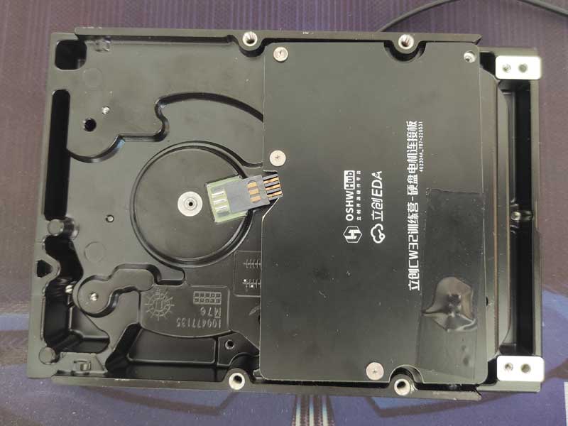

电机连接板装上后的样子:
插上主控板后正面的样子:
电机运转正常图片:
