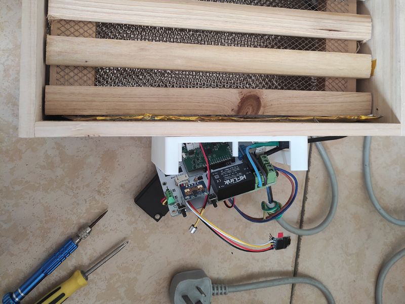

本工程接入220V电路,请先用5V电源调试确认功能没有问题,并测量220V电路没有短路了后再接入220V!切记!切记!切记!

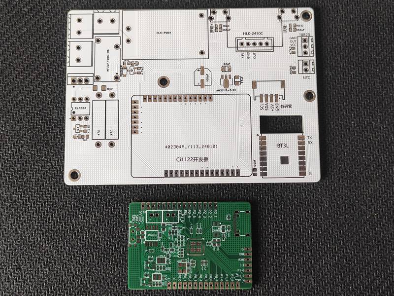

写在前面:
本工程我采用的是Ci1122芯片自己画的核心板,是因为之前参加立创和启英的活动电路没画好,损坏了几块芯片后来一口气买多了!
如果你手上没有语音芯片要做类似项目,建议购买asr pro的核心板来设计主控板,这样的话焊接难度会容易很多!某宝现成的核心板和芯片的价格相差不大!而且asr pro芯片是使用的第三代离线语音技术,功能更加强大,支持命令词自学习之类的功能了!

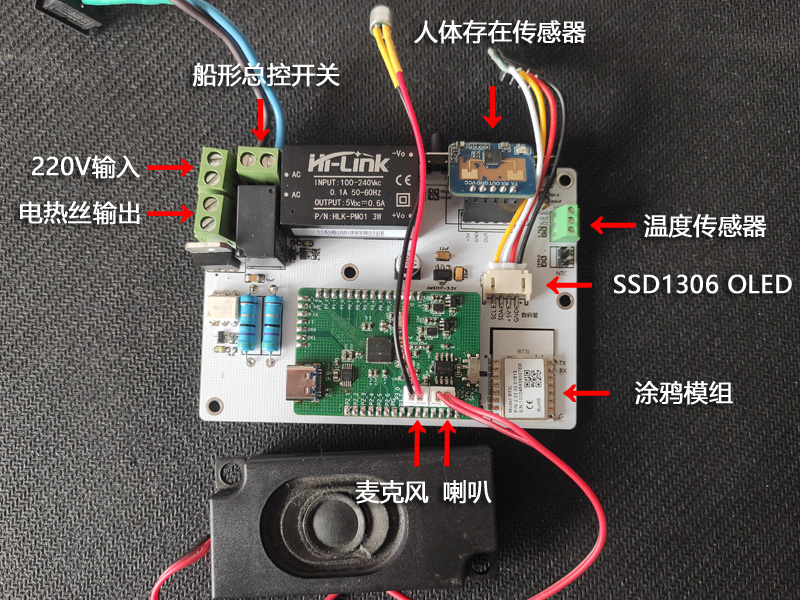

本工程目前实现的功能:
1.实现离线语音开关机,调整温度!
2.实现语音调整模式,烤火模式专为暖脚设计,可设置恒温温度;烘干模式可用来烘干衣物,使用PWM调整输出功率;取暖模式为全功率运行;
3.烤火模式下实现人离关机,人来开机,让烤火炉更安全节能!
4.接入OLED屏幕,实时显示当前温度等信息!
5.接入涂鸦智能模组,能实现在手机上使用涂鸦APP或小程序控制!(本功能部分实现,由于代码长度限制实现了大部分功能!)

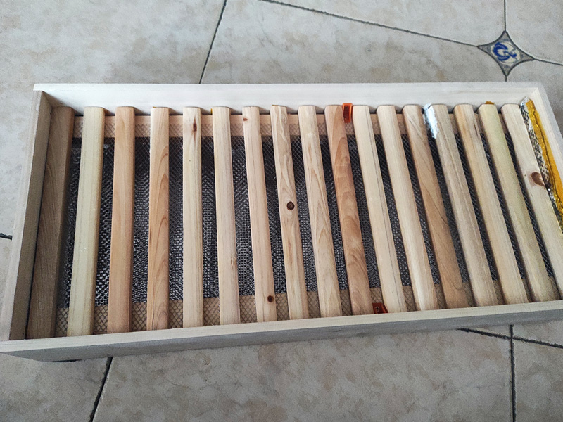

项目由来:

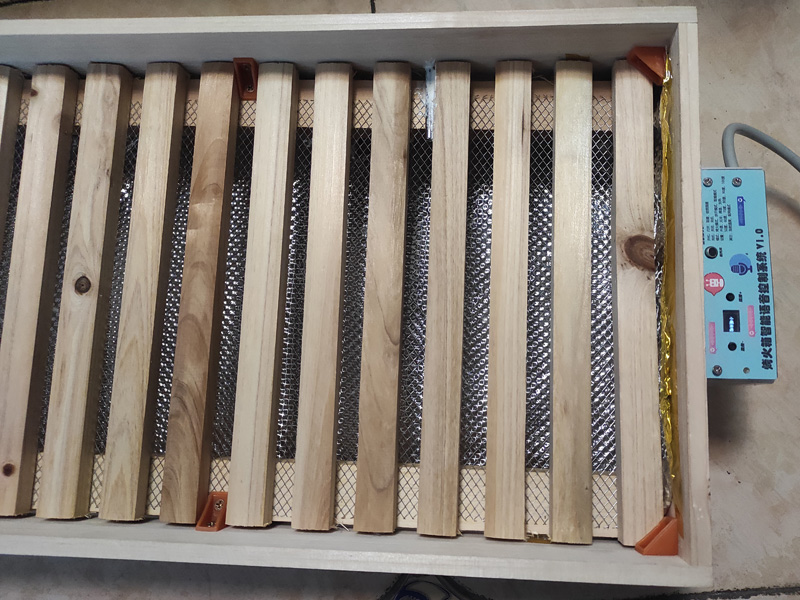

冬天来了,对没有暖气的江苏人来说实在是冷啊!
只能上网购买了据说是湖南人的取暖神器,实木烤火箱!

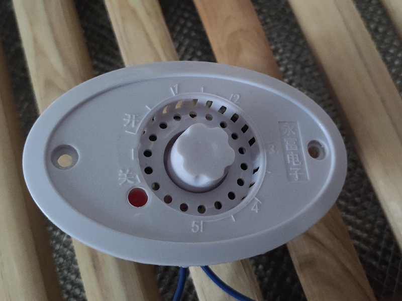

从寒冷的室外回家,用这个实木烤火箱来温暖冻僵的手脚确实是安逸!
但是这种烤火箱的调温电路实在是不能忍啊!手动调整全靠感觉,一会太冷一会太热的。
所以决定改了它,而且能动嘴的咱坚决不动手!开搞!
实机测试中
最终成品
成品视频展示在B站:https://www.bilibili.com/video/BV1ue411n7eq/

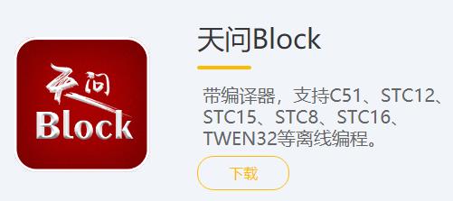

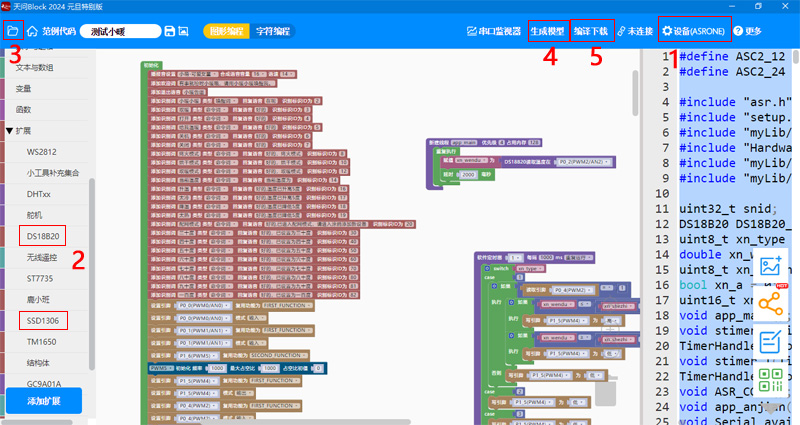

关于图形编程:
图形编程软件用的是天问Block 官网: https://haohaodada.com/
下载这个软件安装!
打开软件以后,第1步:选择设备为ASRONE,(如果你使用的是ASRPRO的核心板,请注意这里选择ASRPRO)
第2步:添加扩展 DS18B20 和 SSD1306;
第3步:从本工程附件中下载 测试小暖.hd,在天问Block中打开;
第4步:点击生成模型,这一步会生成离线语音所需要的语音文件;
第5步:电脑连接上核心板,点击编译下载!编译完程序以后电脑提示连接COM口的时候,重启下核心板电源就会开始写入程序了!
这款软件也有字符编程模式,我比较菜,这里采用的是纯图形编程,涂鸦模组的接入也是用的串口通用接入方式,代码比较冗长,功能还没全部实现就已经超出编译长度限制了!建议有能力的小伙伴使用字符编程模式接入涂鸦SDK实现全部功能!
