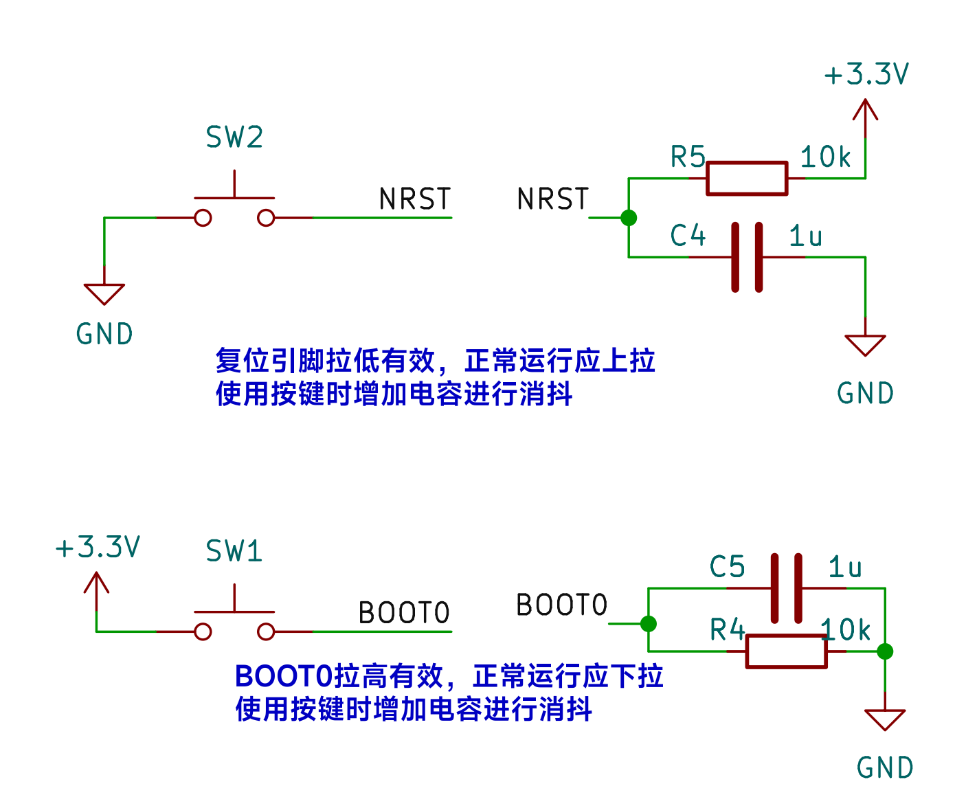

烧录时候要补充按键部分
网站有问题,经常不显示设计图和PCB图……
设计图请打开工程看图纸,下面截图是配合烧录用的,下面截图不是设计图,下面截图不是设计图。
使用串口下载
备注
在Arduino中,我们推荐采用串口进行下载
串口下载的接线为串口模块的RX接Air001的TXDPA2),串口模块的TX接Air001的RXDPA3),如果您希望能够自动下载的话,应当把DTRRTS连接到串口模块上的对应引脚,芯片或者开发板的GND与串口模块的GND相连。
如果您没有自动下载,那么在每次下载前需要手动进入 bootloader
  • 先按下 BOOT 按键不放(即拉高 BOOT0 引脚)
  • 按一下RST按键
  • 松开 BOOT 按键
  • 下载完成后,可能需要手动按一下 RST 按键以复位正常运行
