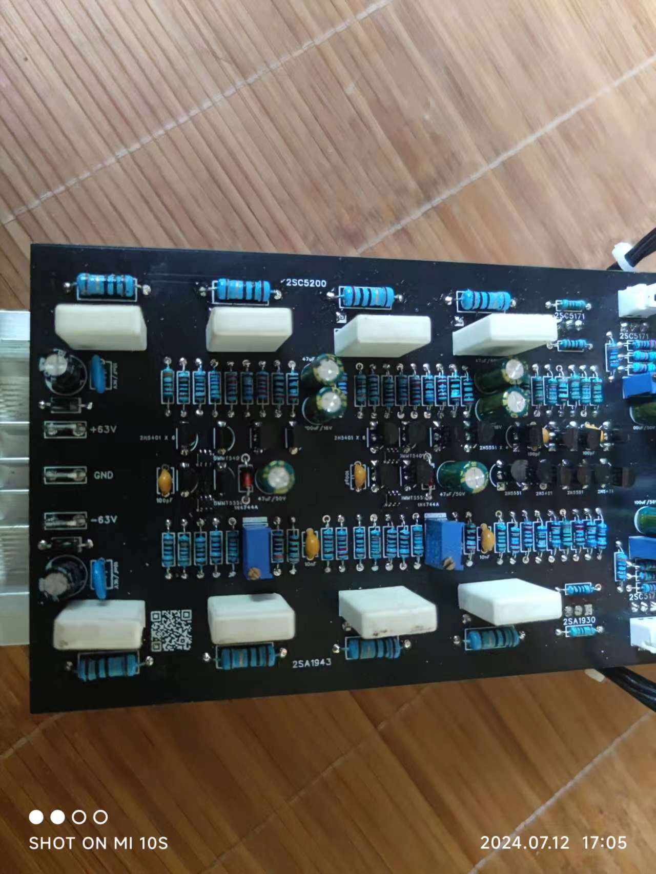

整体使用三级架构
第一级恒流源+共发共基差分输入+镜像电流源
第二级恒流源+单EF双VAS电压放大,并带有Vbe倍增电路
第三级为预驱动,驱动,功率级
去掉了对低频影响巨大的反馈落地电容,Vbe倍增电路带有温度负反馈用来防止高温热失控
理论上管子无需配对,因为我使用了集成的双三极管,输出功率管配对看个人财力
电路板上有两路输出调零电位器和Vbe倍增调节电位器

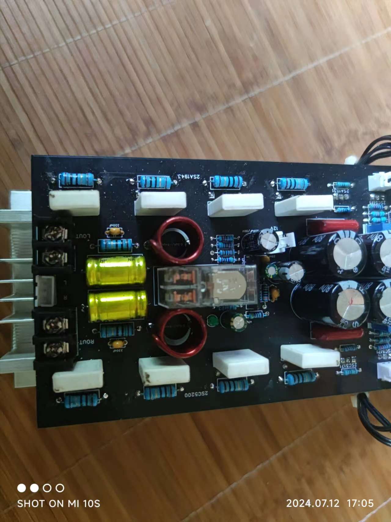

四个470uf80v的电容是为了填充空间而放置的,实际需要外置电源板并且给最少10mf电容
保护电路是upc1237,供电用一路12v

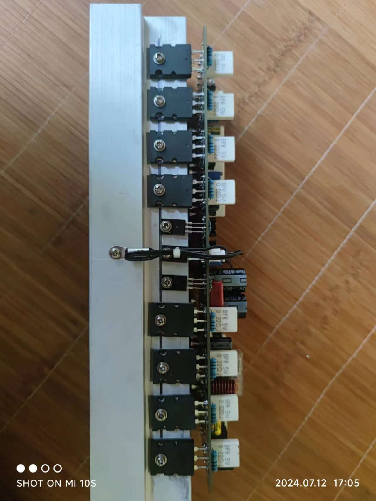

散热器使用功放对管散热器自行打孔长280mm
上下两个xh2.54插口怼上两个10k热敏电阻然后拧到散热器上
两个空心电感拿根笔绕十圈就行
继电器的型号写pcb上了
电源输入用的是6.3mm冷压端子

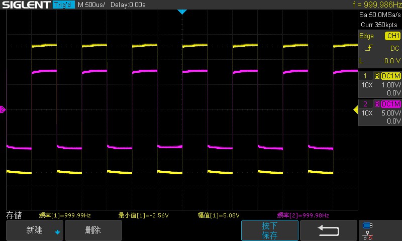

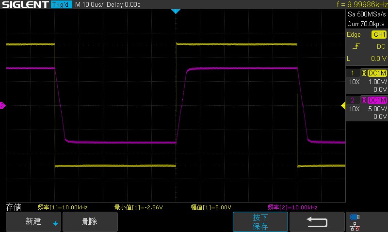

方波测试,由于使用了较大的米勒电容并且第一级电流过小导致结果不理想
电压:双12V  输入:5V方波  输出3欧姆水泥电阻
出于保守,6个PN结我只给了3V的电压,,米勒电容给了470pF

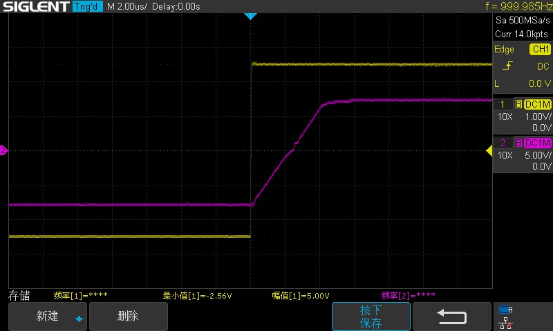

2024.7.17
将R1,R53改为150欧   R6,R7,R57,R58改为120欧   R8,R9,R59,R60改为51欧   C8,C15改为100pF后.压摆率有明显改善
差分输入级电流在4mA左右,电压放大级电流在10mA左右
