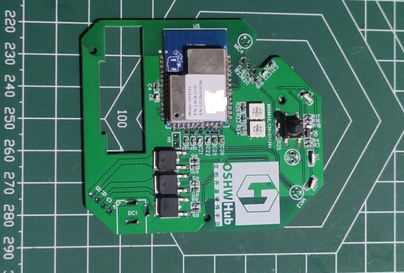

基于涂鸦在线语音万能遥控器和情景灯插座两款免开发方案而制作的在线万能遥控器加氛围灯和夜灯功能。
本体自带4颗RGB灯,PCB板载3颗大功率N沟道MOS管用于驱动外接打功率RGB灯带,把情景灯的插座功能
改成小夜灯功能,经过语音遥控器的语音场景功能设置后 ,夜间就可用嘴控制小夜灯和灯带的开关。语音
遥控器不单单这点功能它还可以语音控制其他涂鸦平台的产品,可以语音播报天气、百事百科、闹钟等等.......
因此我本次就把外观设计成小网关的模样。
成品图顶部开窗用于观察两块模组的指示灯状态以及3颗红外灯的信号输出
用 FUSION 360 绘制的外壳,渲染后还是挺好看的,实物由于打印机精度问题
打印的比较粗糙。
PCB顶面
PCB底面
用到的元件以及涂鸦模组
顶面牙签涂锡膏
贴元件图中3颗大功率MOS管用于驱动板载RGB和外接大功率RGB灯带
热风枪焊接
顶面焊接完成
底面手动牙签涂锡膏
低面贴元件
低面焊接完成
直插件焊接以及通电检查
连接外部灯带调试
