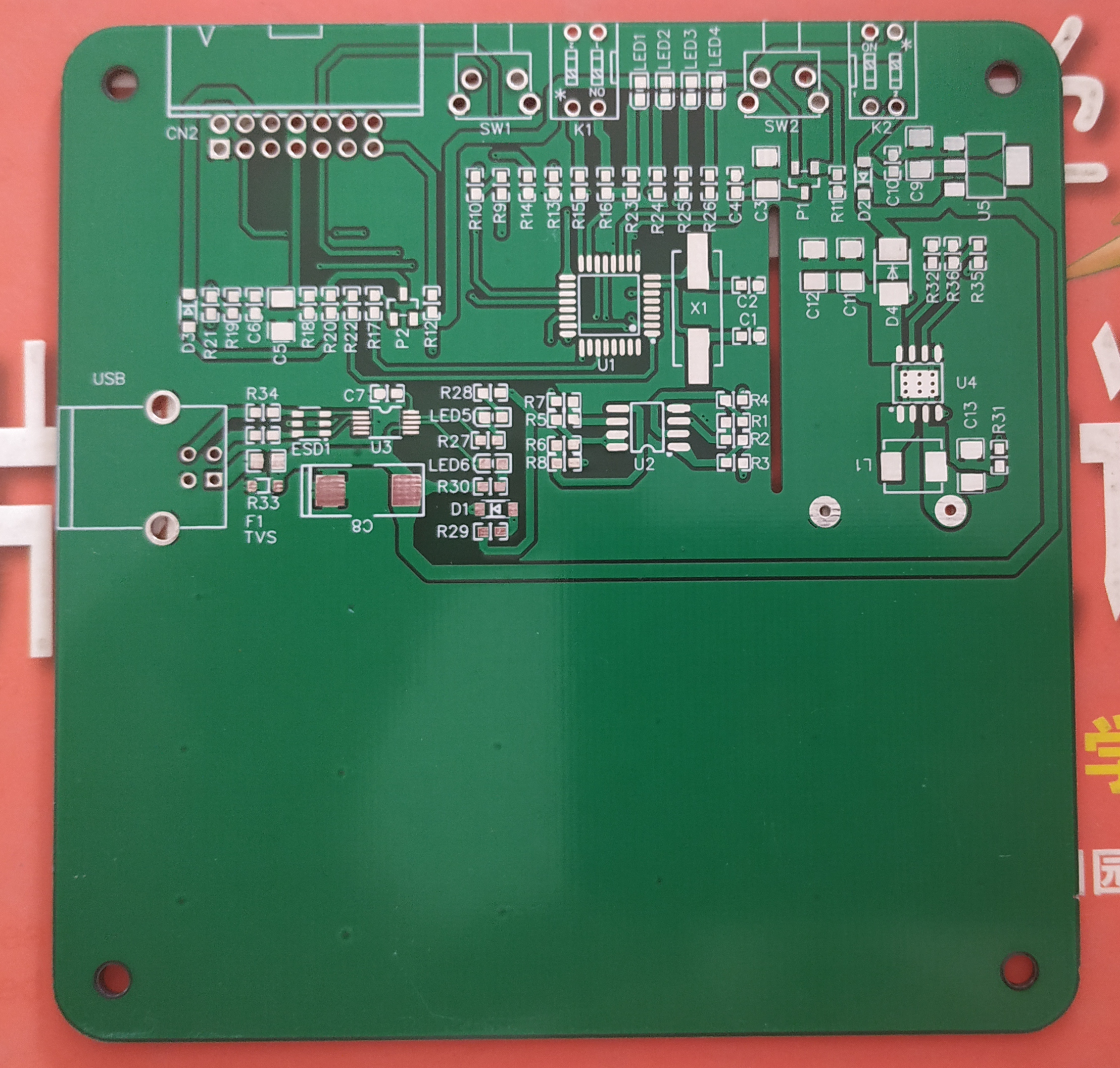

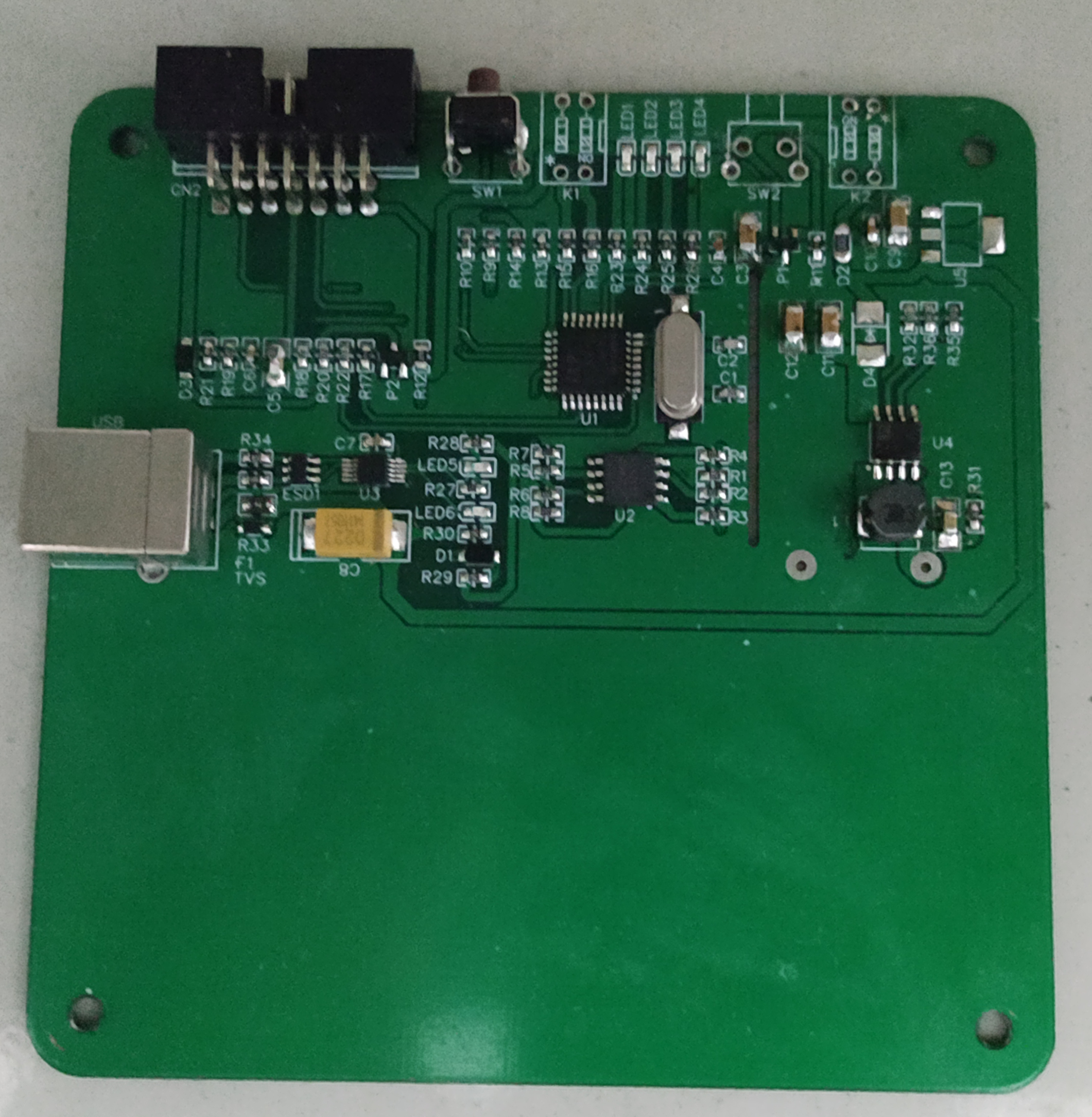

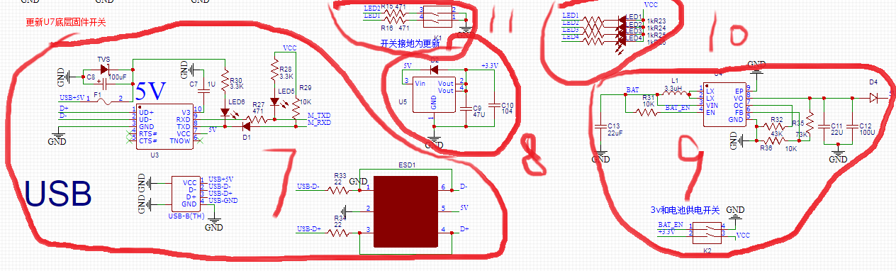

STC-U7脱机下载器,根据STC公司开源图纸制作,本人在此基础上加入了锂电池供电,可以用于移动脱机下.![CPU.png](//image.lceda.cn/pullimage/muIbRNXzjYgcDi2pHjt2gkq1feOuGpeWHWwptPFy.png) 红圈1为单片机和设计按键. 红圈2为脱机下载是用于存储用户程序的SPI内存. 红圈3为输出IDC接口功能都用丝印标注了. 红圈4为脱机下载触发按键. 红圈5为控制外部供电三极管. 红圈6为声音驱动电路. ![外围.png](//image.lceda.cn/pullimage/uCN9Y3YawDO3GLUnt6viGDEHsRKPgBVlPMJJJ7Y7.png) 红圈7这不电路是USB转串口电路,带有通讯指示灯. 红圈8这个是用于3.3V供电单片机的,如果用的是5V单片机可以不焊接U5用0欧1206电阻替换D2二极管. 红圈9为锂电池升压5V电路,用于脱机下载的,如果不用移动脱机下载可以不焊接次电路. 红圈10为脱机下载器工作状态指示灯,脱机和联机下载成功都会一直闪烁的,下载不成功会熄灭 红圈11为更新U7下载器固件允许开关. PCB空板 ![STC-U7反面.png](//image.lceda.cn/pullimage/Mv0ibikwZh2nnWwZZ5mnfykFwzQklL1rBWTZbDGs.png) ![STC-U7焊接.png](//image.lceda.cn/pullimage/DdM9wgXFCZpYOI0HAW8pp1zN41j3Uzmqb8pCZrve.png) 视频链接:[https://v\.youku\.com/v\_show/id\_XNDMzNDAwOTM0OA==\.html?spm=a2h3j\.8428770\.3416059\.1](https://v.youku.com/v_show/id_XNDMzNDAwOTM0OA==.html?spm=a2h3j.8428770.3416059.1)
