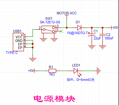

1.电源电路:
C1和C2用于滤波功能,LED用于示意有无电流。

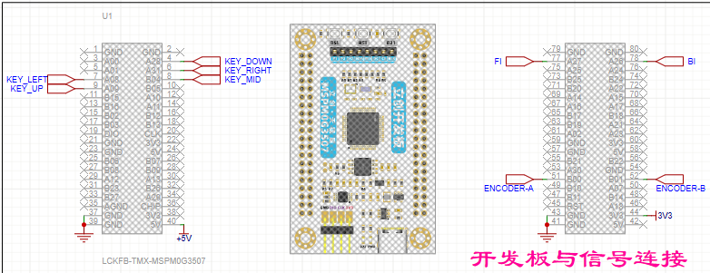

2.开发板电路
只用了14个引脚。

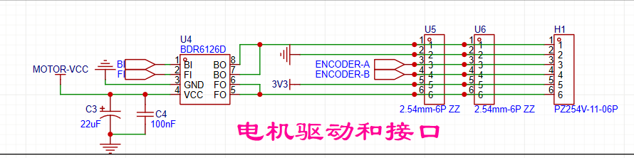

3.电机驱动和接口
主控芯片BI和FI输出给马达。

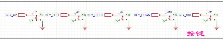

4.按键电路
按键主要用于控制页面选项,还有马达开启关停。

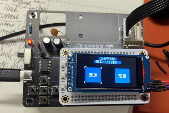

项目显示
