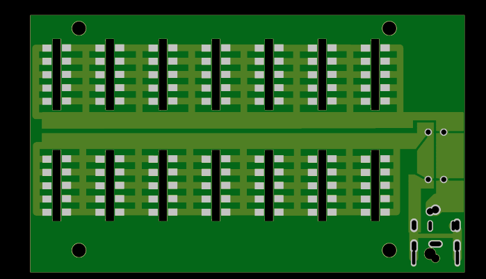

标准版 IP6505T多口快充
简介:使用6505T的充电模块,可自由组合。
开源协议: GPL 3.0
工程来源: 克隆自 IP6505快充24W

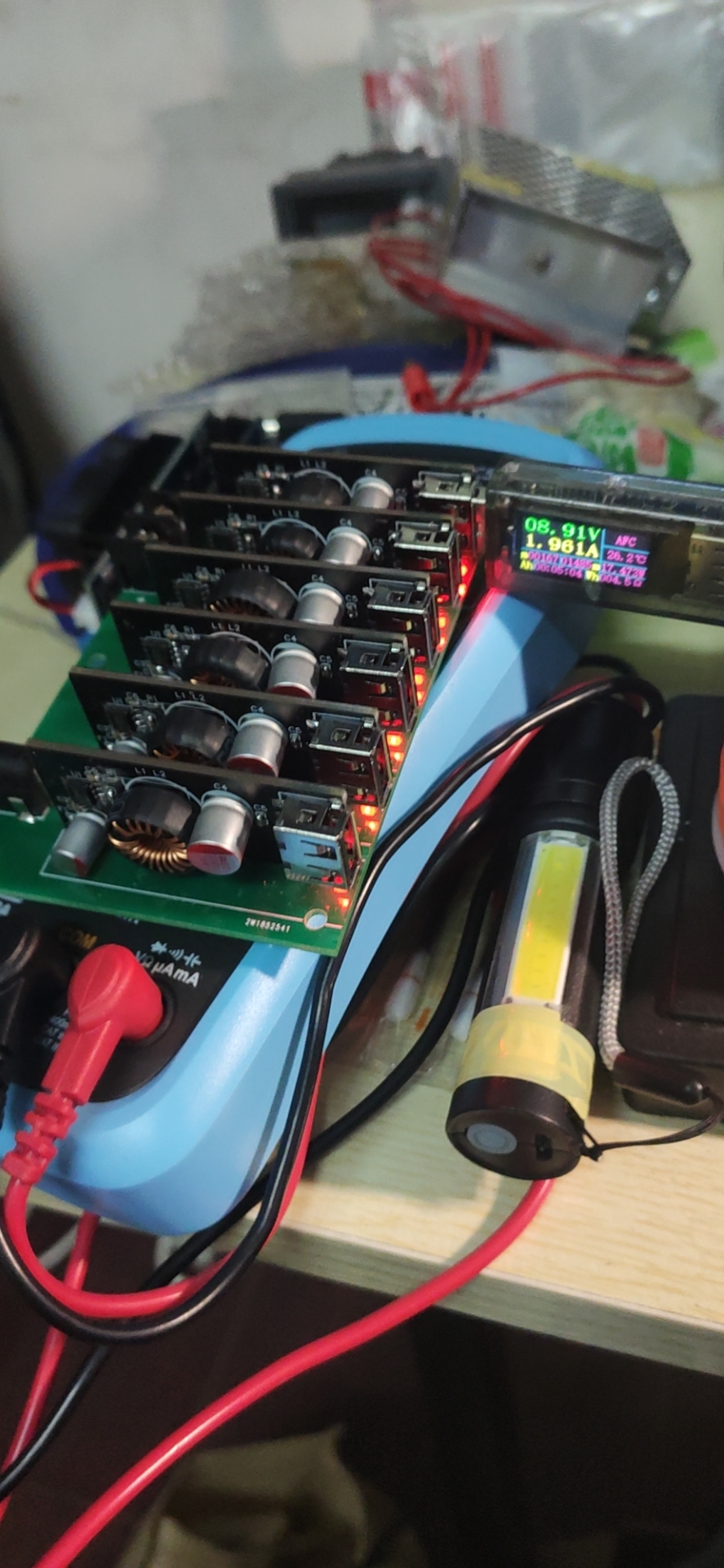

一个充电口一个模块,设计底板可以自由组合,单独开关等功能,需要自己实现。

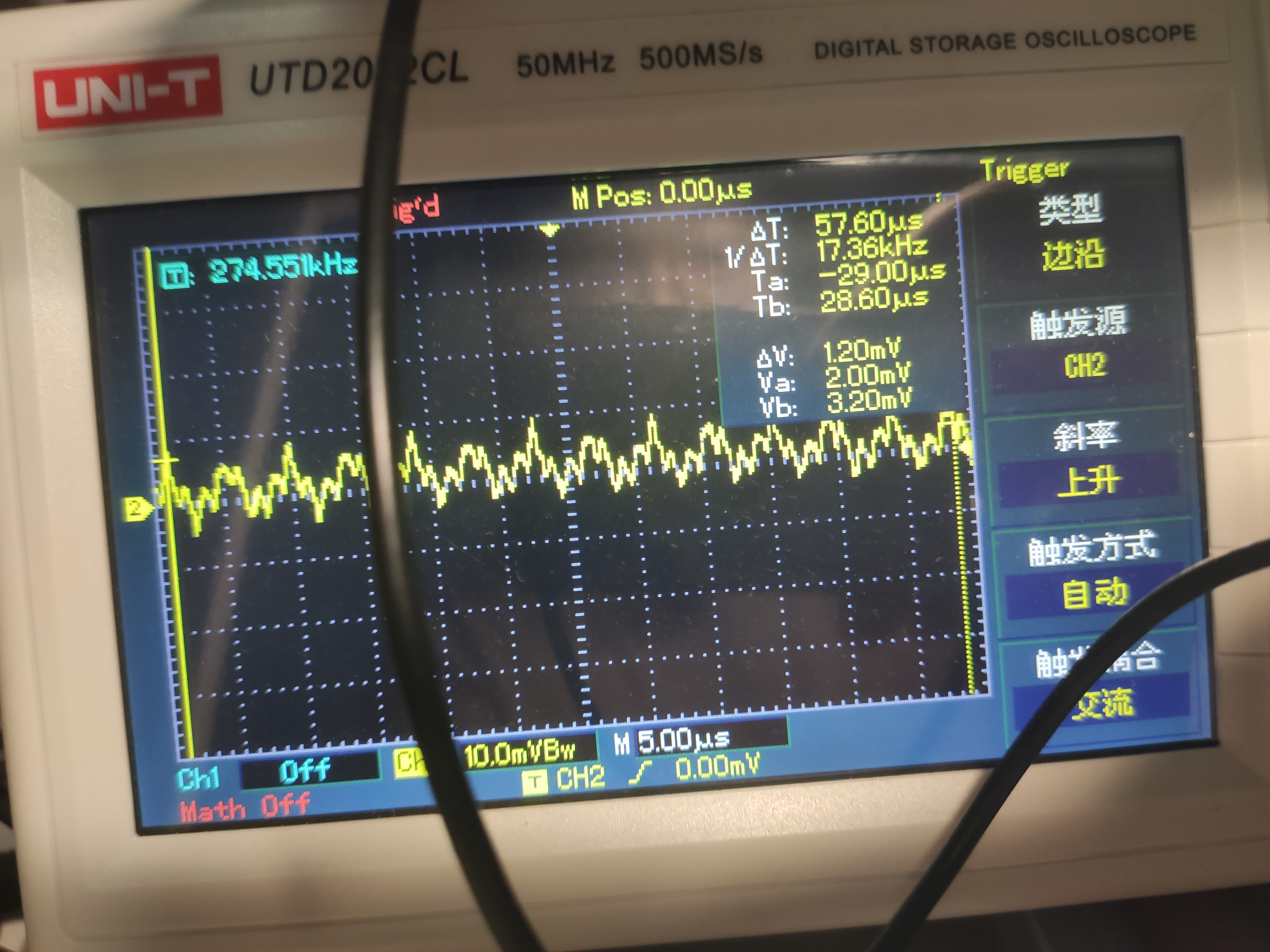

波形不知道对不对,我尽力测了。18W充电的时候发热量不大,手能直接摸,建议电容上固态,我用的是瑞隆的固态电容。
电感是工程里的贴片电感或者我这种040卧式套管。
这一款USB座子做工不错。
成品如下,一些图片放在附件
--------2024-3-30----------------------------------------------------------
更新了一个19.5V笔记本电源的供电的底板,用了差不多一年,没什么问题,就是固定孔有点遮挡。焊接的时候要把模块电容脚捡平,不然电容脚会在另一个模块的电容壳上短路
