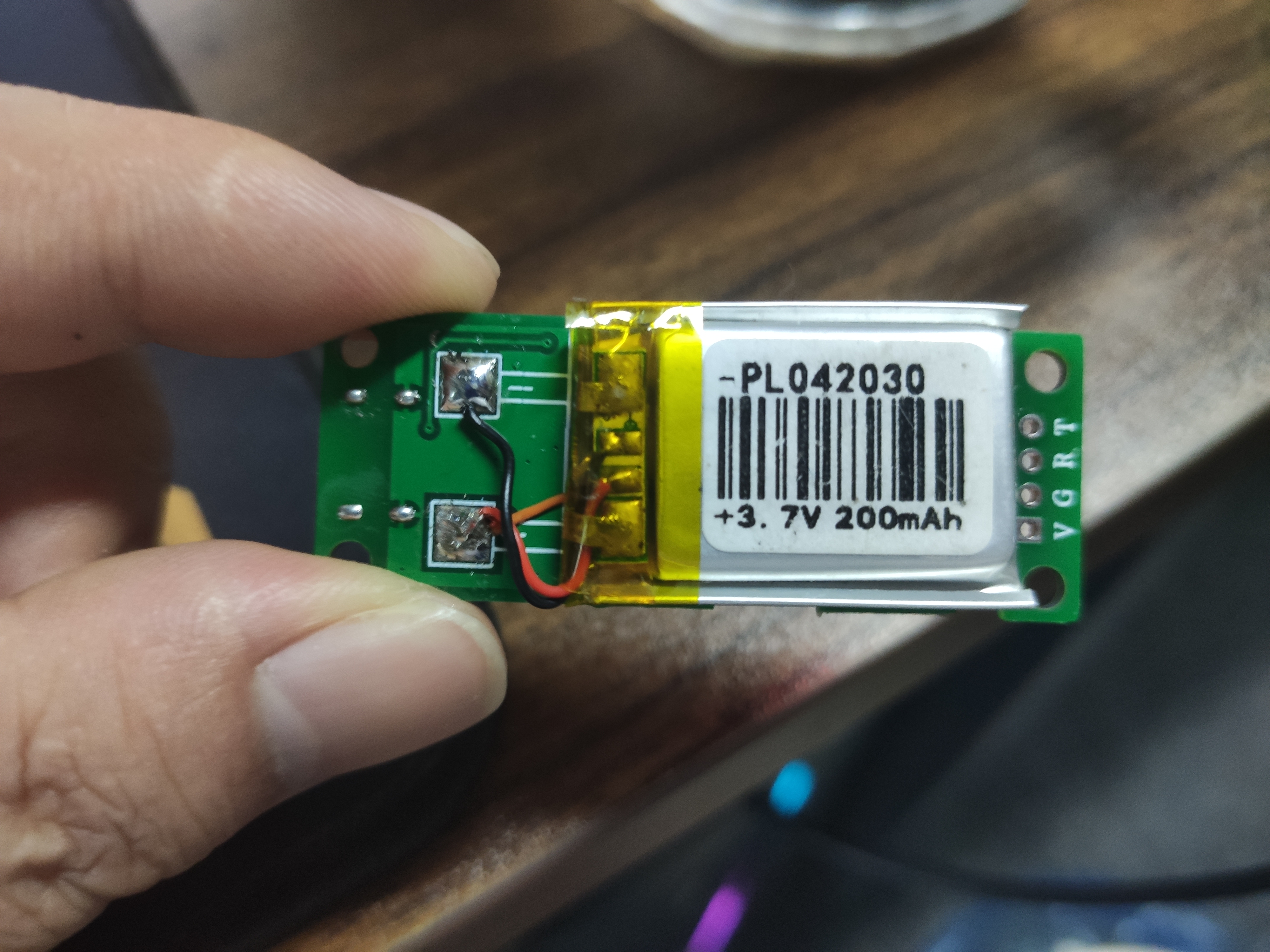

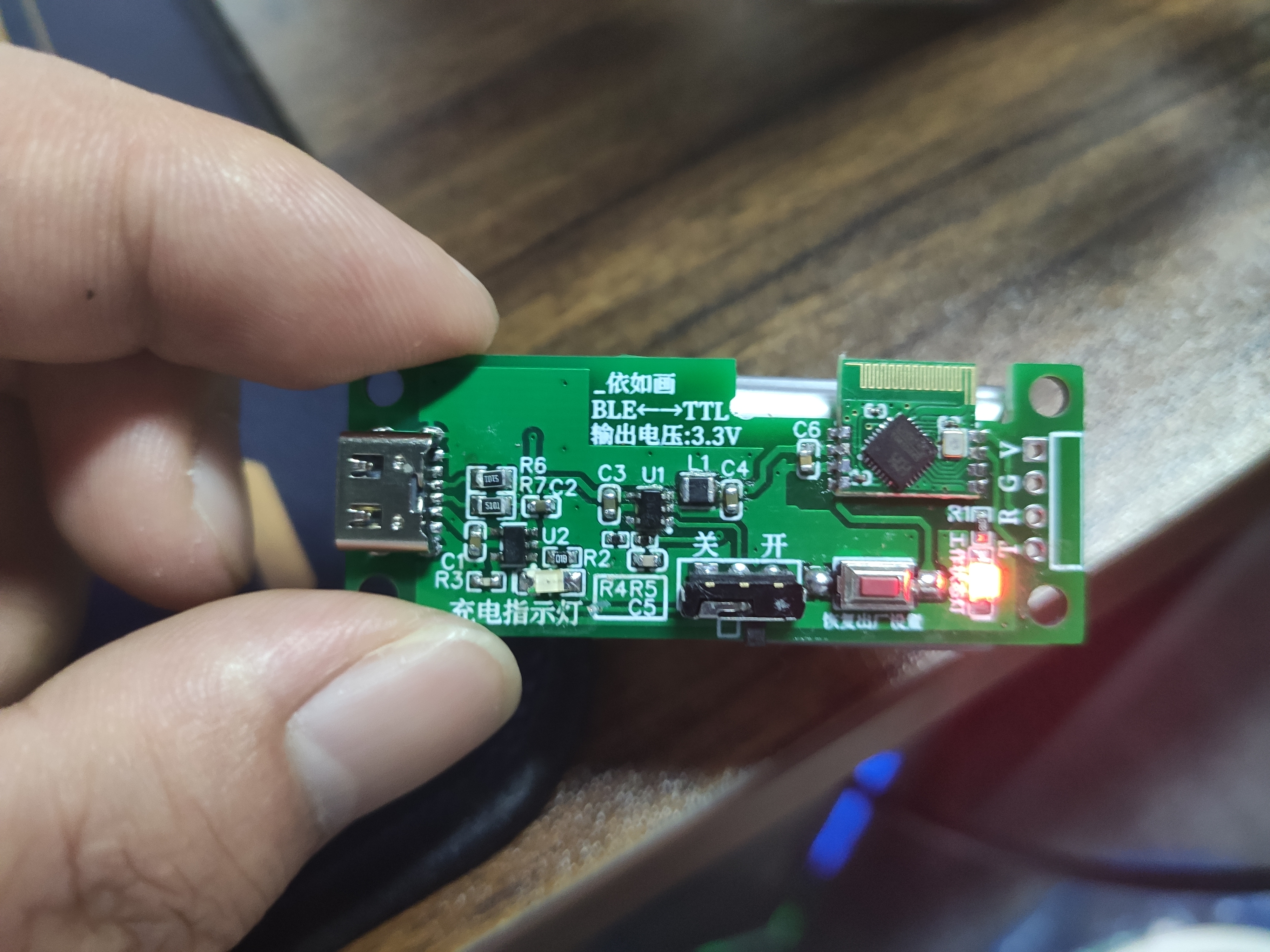

采用CH9140, 锂电池供电,TYPE-C充电 方便带蓝牙的电脑进行短距离串口无线调试.

BLE-SER_CH9140蓝牙←→串口模块,直接在电脑上创建一个虚拟串口,合普通串口使用基本一致,微信小程序和手机APP也可以链接蓝牙模块,进行串口测试。
充电实测电流5V/0.109A
电池使用收藏已久的200mA3.7V锂电池,为了输出电压稳定3.3,放电从4.2到3.3
开机后未连接电流:8.5mA
开机连接电流:9.5mA
开机发送时电流:11mA
可以给外部调试输出3.3V
也可以只焊接模块与排针,直接用外部供电(3.3V)
充满电连续使用8.5小时,测量电池电压为3.849V(电池略微怀孕)
实物正面
正面图
实物反面反面
