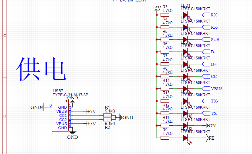

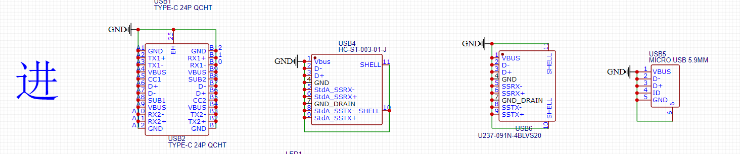

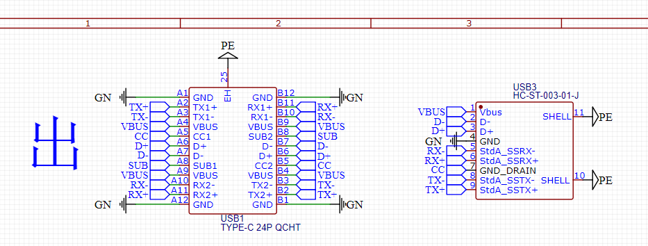

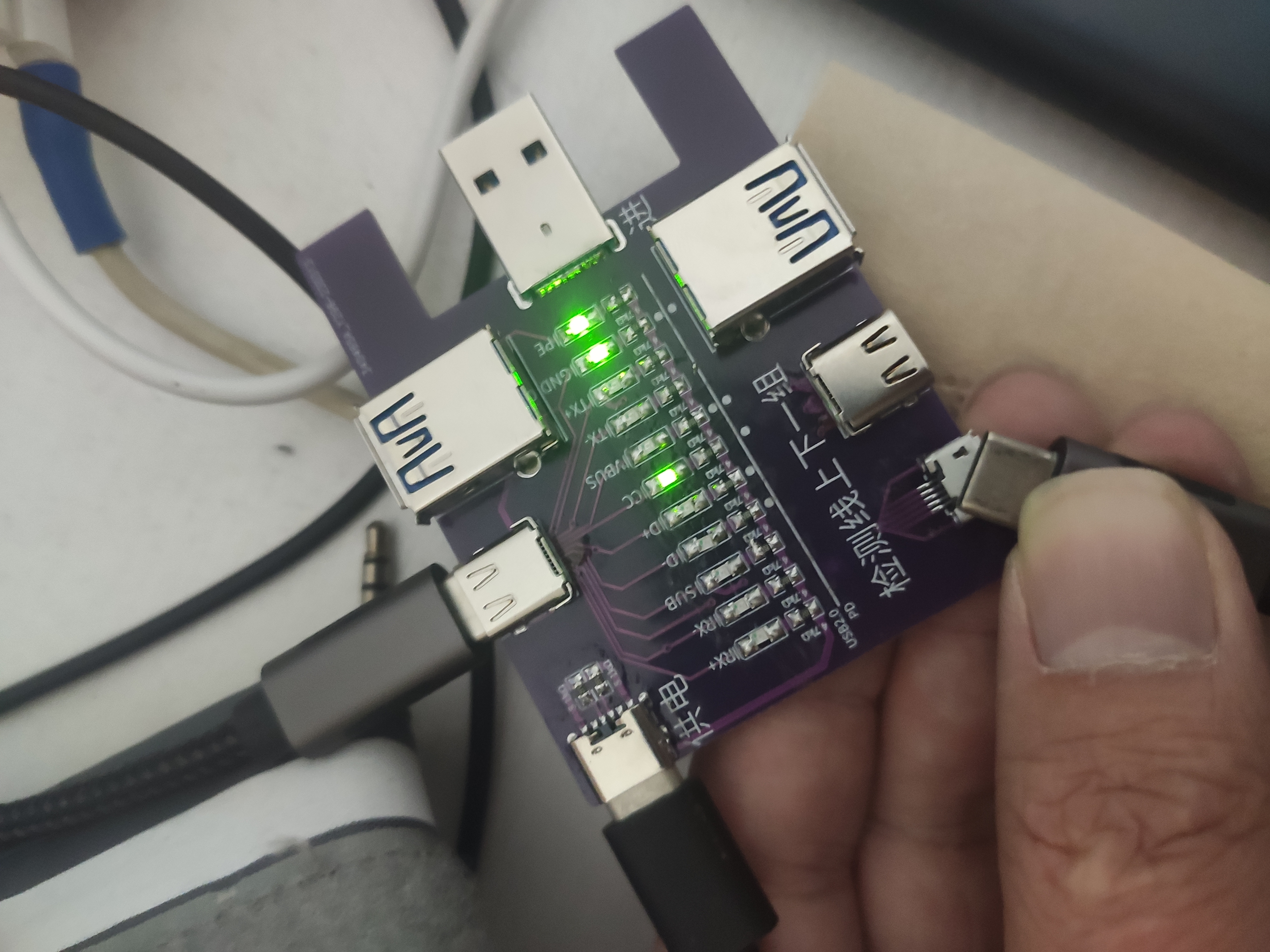

通过点灯知道数据线有几根,一个typeC 6p(母)电源接口(无电源指示灯),一个typeC(母)+一个typeA(母)输出测试信号,接收端为typeA(公)(母)+typeC(母)+micr-B

取得5V供电,接到电阻LED后到输出信号口
因为立创商城星坤有券有满减,这个供电接口使用的是(C2764612
只测量了11根 USB3.0的8根+CC+SUB+屏蔽
其中一个typeC口不是很好焊接,这两个要避免短路与虚焊
typeC(C388659
typeA(C2880600
输入简单,因为全接的GND,所以不虚焊就行。连锡短路不影响。(测试时请保证数据线只接在本工具上)
typeA(公)(C2684720
Micro-B(C319160

带芯片的数据线,只碰到屏蔽就会亮三颗LED,这是不经意间发现的。
