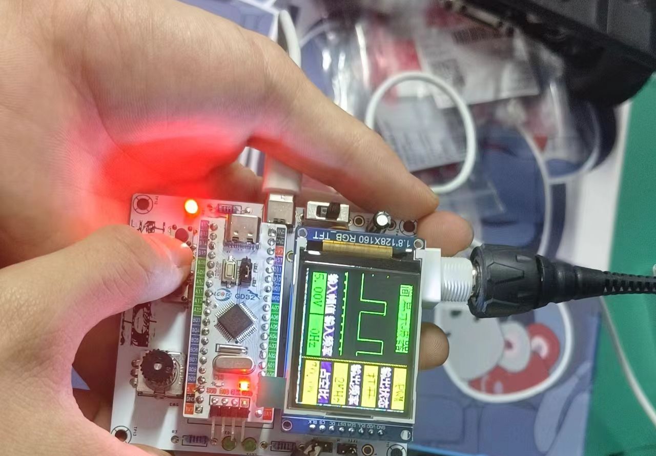

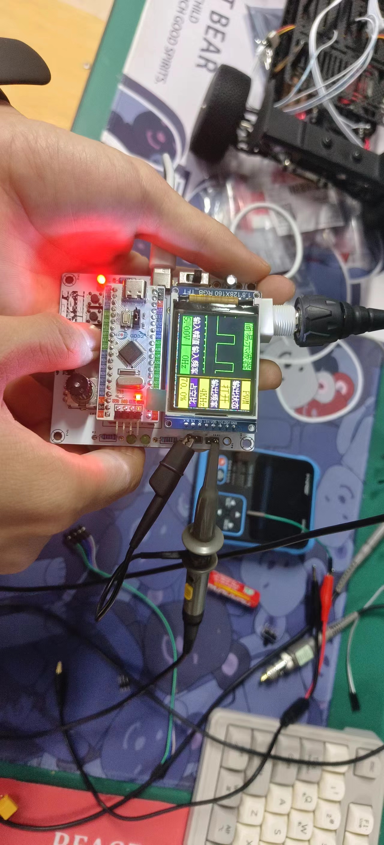

五、实物展示
3de0ff0bcd096bf364583b123d5bb7bd.mp4
