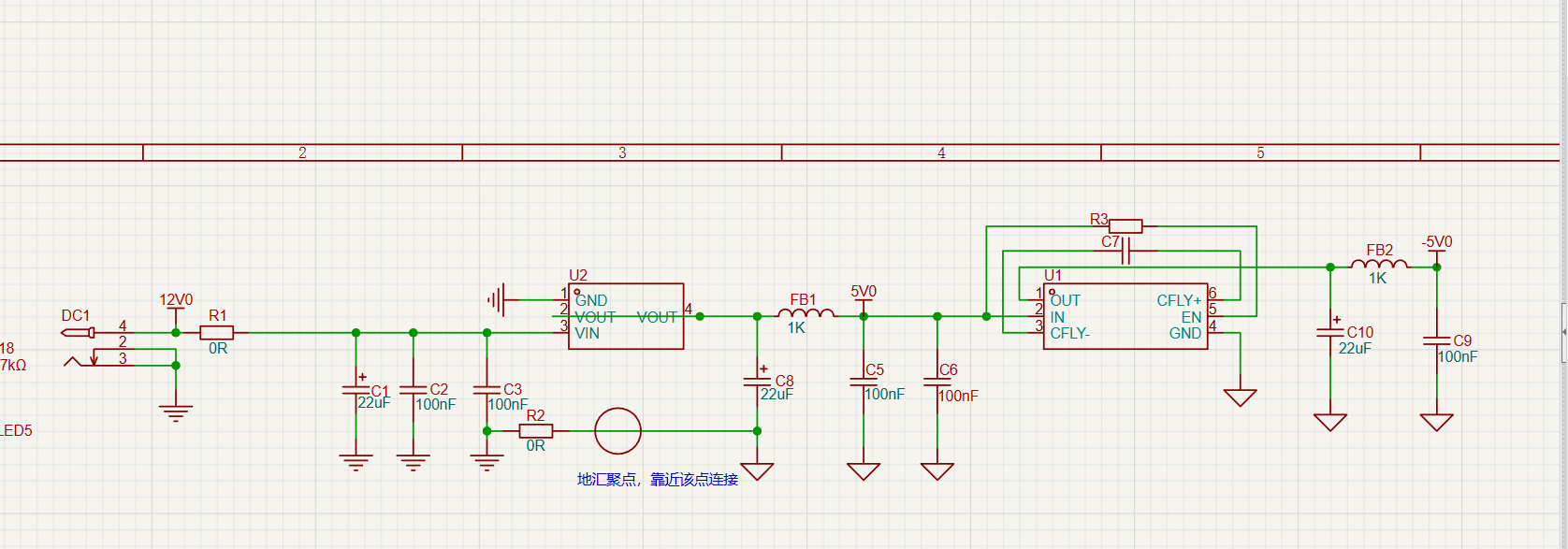

正负5v分析:
使用了1117,原因是可输出比较大的电流,这里的R2把电源地和模拟地隔开,因为怕纹波干扰,运放供电需要比较干净的电压,后级输出都用到了Π型滤波,进一步减少纹波,这两个电路都是按照数据手册画的。

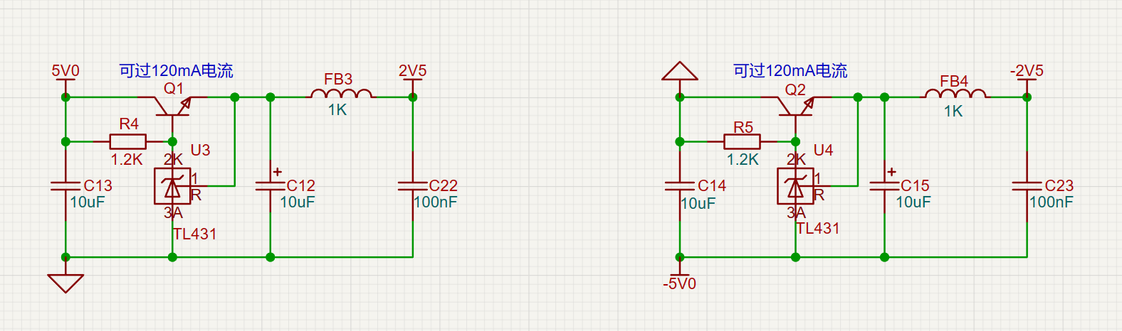

正负2.5V电路:
这里用了TL431和三极管搭配实现扩流,需要注意的是输出的电容不要太小,不然会震荡,还有就是基极偏置电阻的大小,选取要合理,我是参考数据手册的,5V电压流入R4,经过Q1的基极此时Q1导通,输出大于431基准电压,反馈给431的R脚,那么通过431内部反馈给431的K极,使得K极电位下降,输出也固然下降,最终到达一个平衡点,也就是输出等于431的基准电压,2.5V
另外的-2.5V电压的分析也相同,这里不再分析

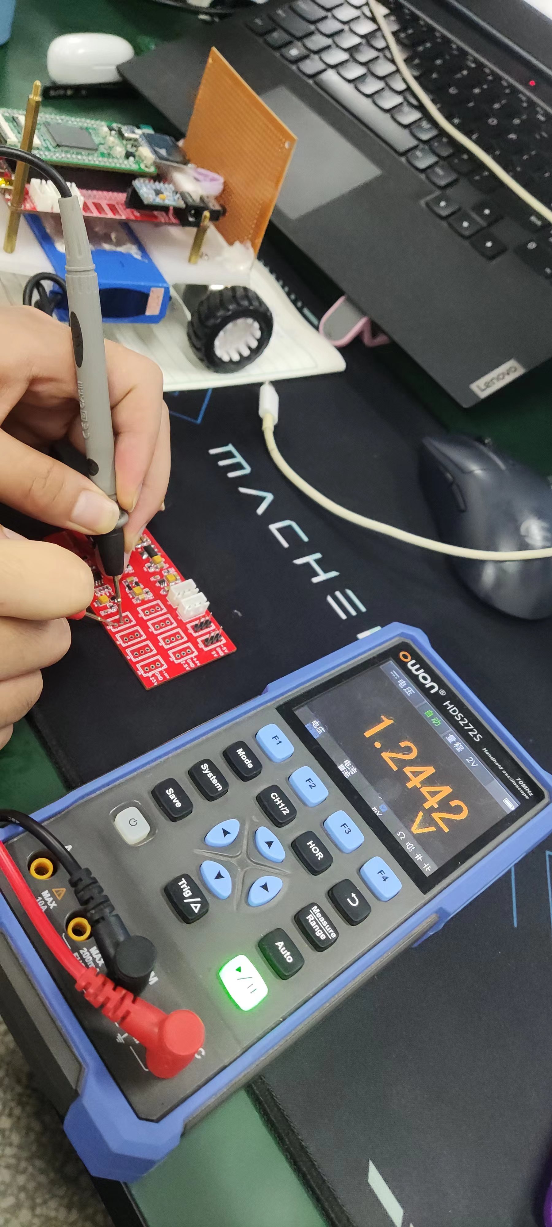

正负1.25V电路:
因为我手上没有输出1.25V的LDO,所以用到了运放,这种电路我也是经常使用,特点的能输出稍微大一点的电流,并且输出电压稳定,这里主要是用到了MOS管做反馈,当7脚电压瞬时增加,C18上的电压也增加,反馈到运放的6脚,构成负反馈闭环,这实际上就是一个电压跟随器,用mos管的原因是为了输出较大电流.

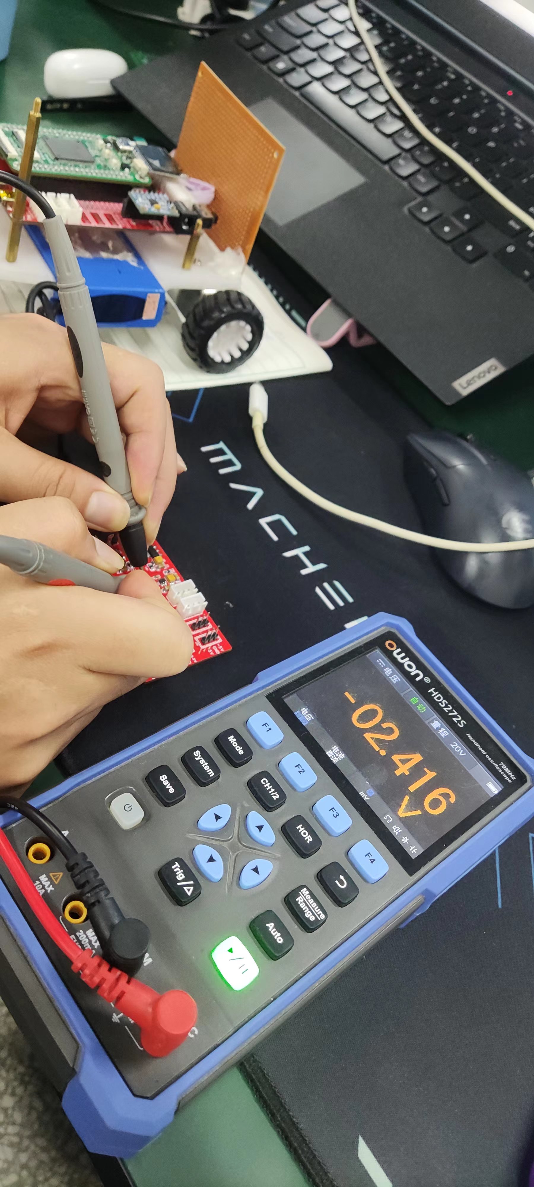

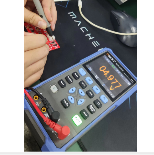

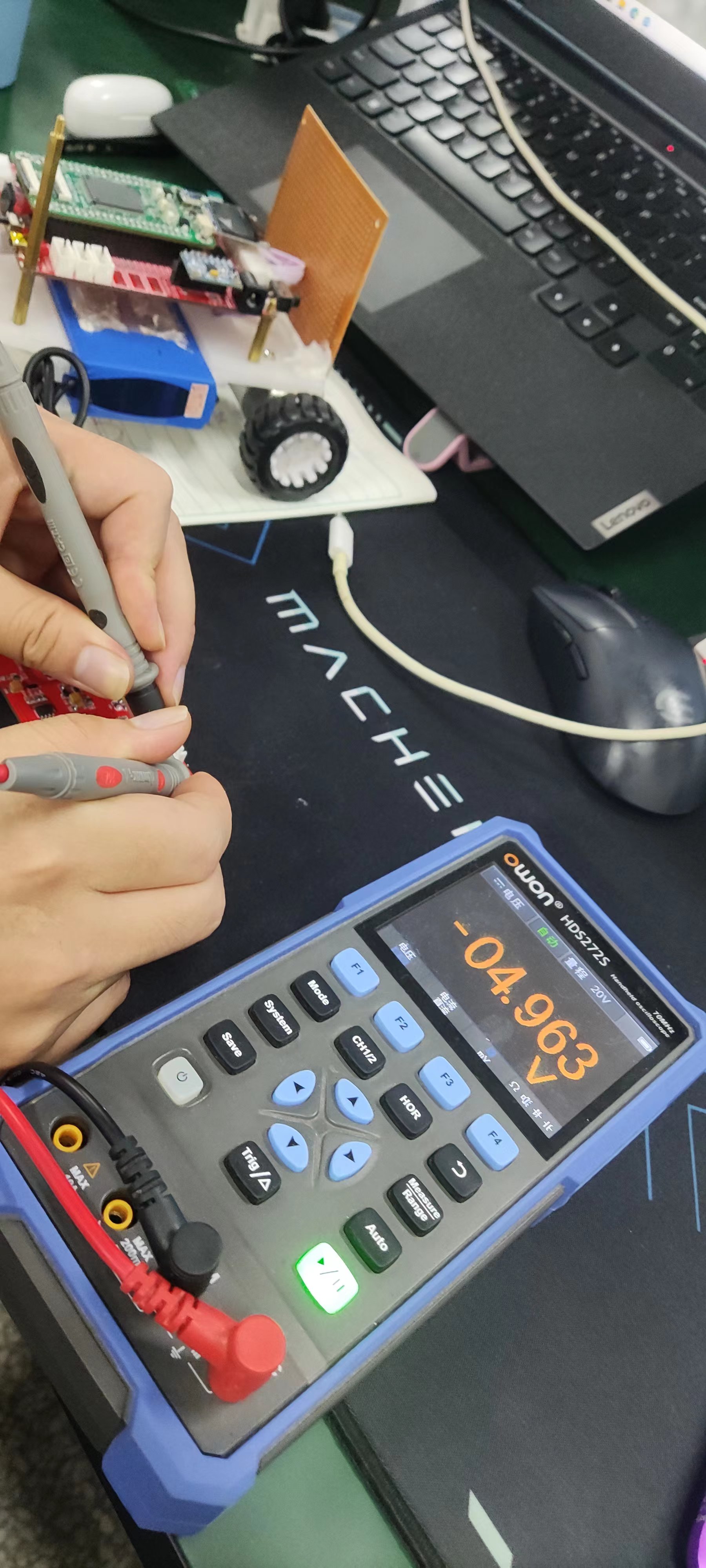

接下来看看测试的图片:
(负电源和正电源不是那么对称,是因为5V不是标准的5V,还有电荷泵有误差)
