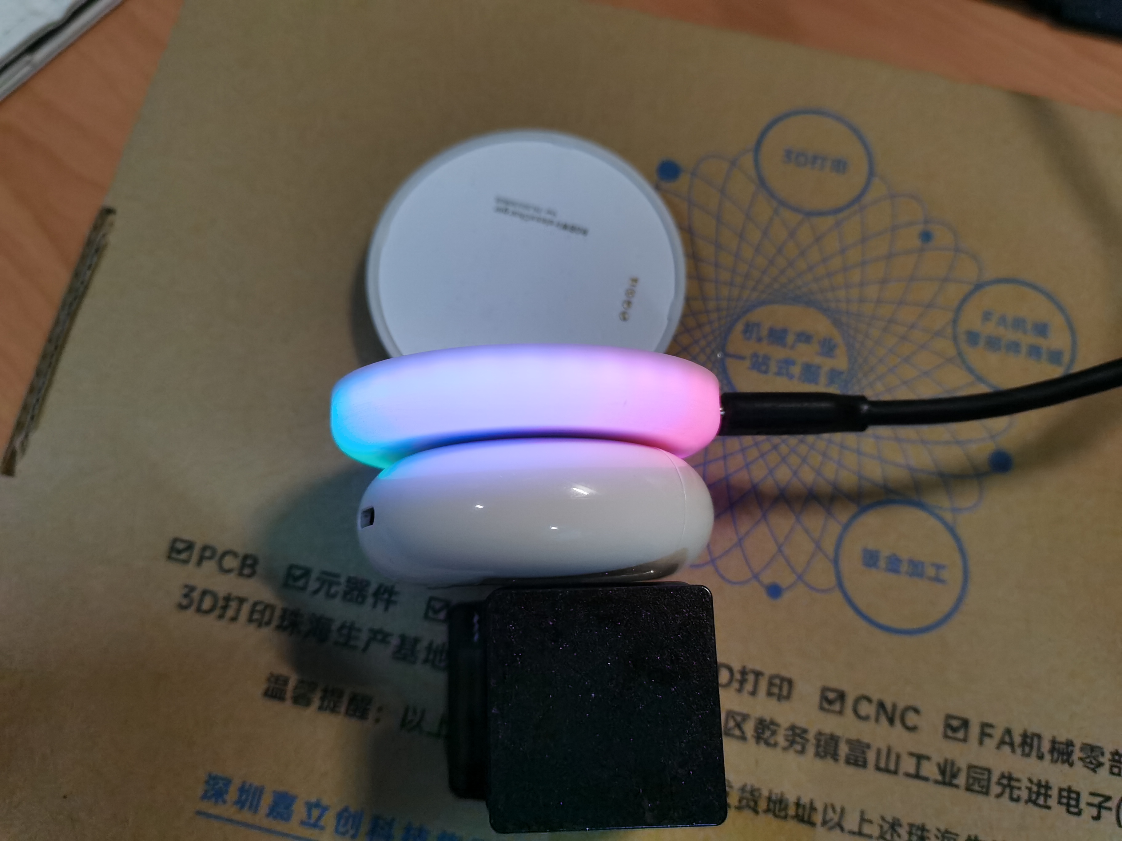

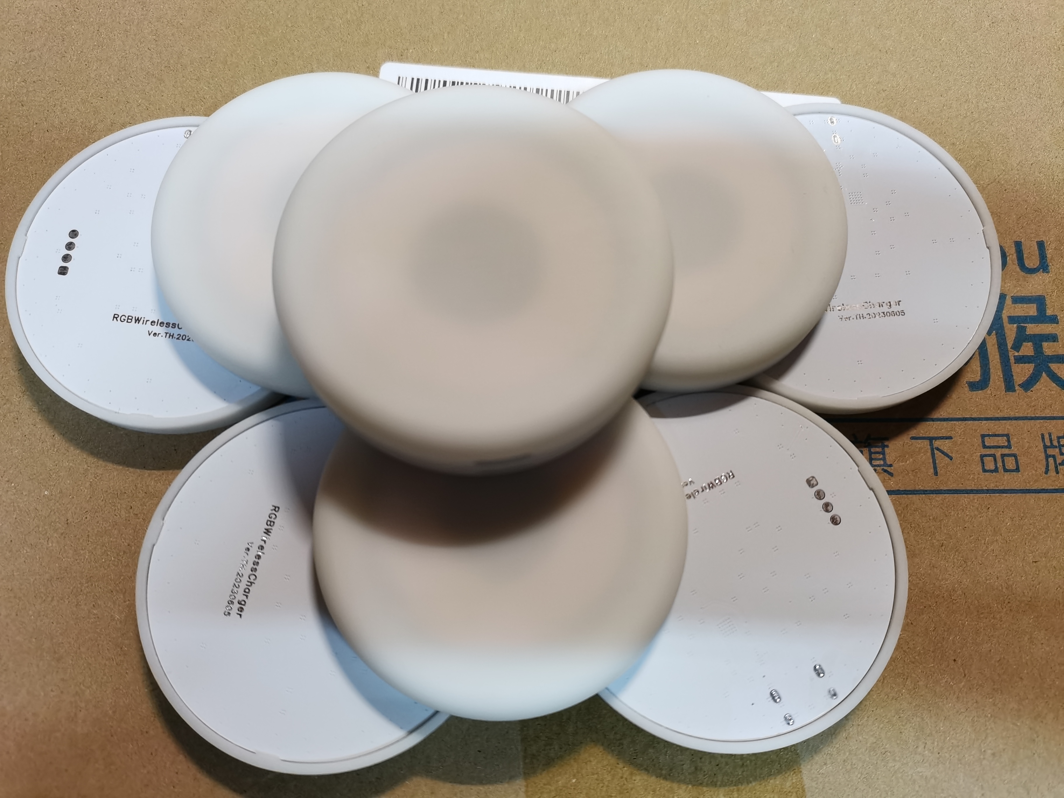

RGB无线充电器,光污染,创建本工程时成品已稳定使用大半年。
基本思路是PCB作为底板,优势是仅需单面贴片、灯珠距离顶盖足够远、发光均匀、发光区域直通桌面,3D打印件仅需打印顶盖。
效果如图,目光所至都是发光区域、底部简洁、直接使用白色PCB没有多余通孔,整体较简单。

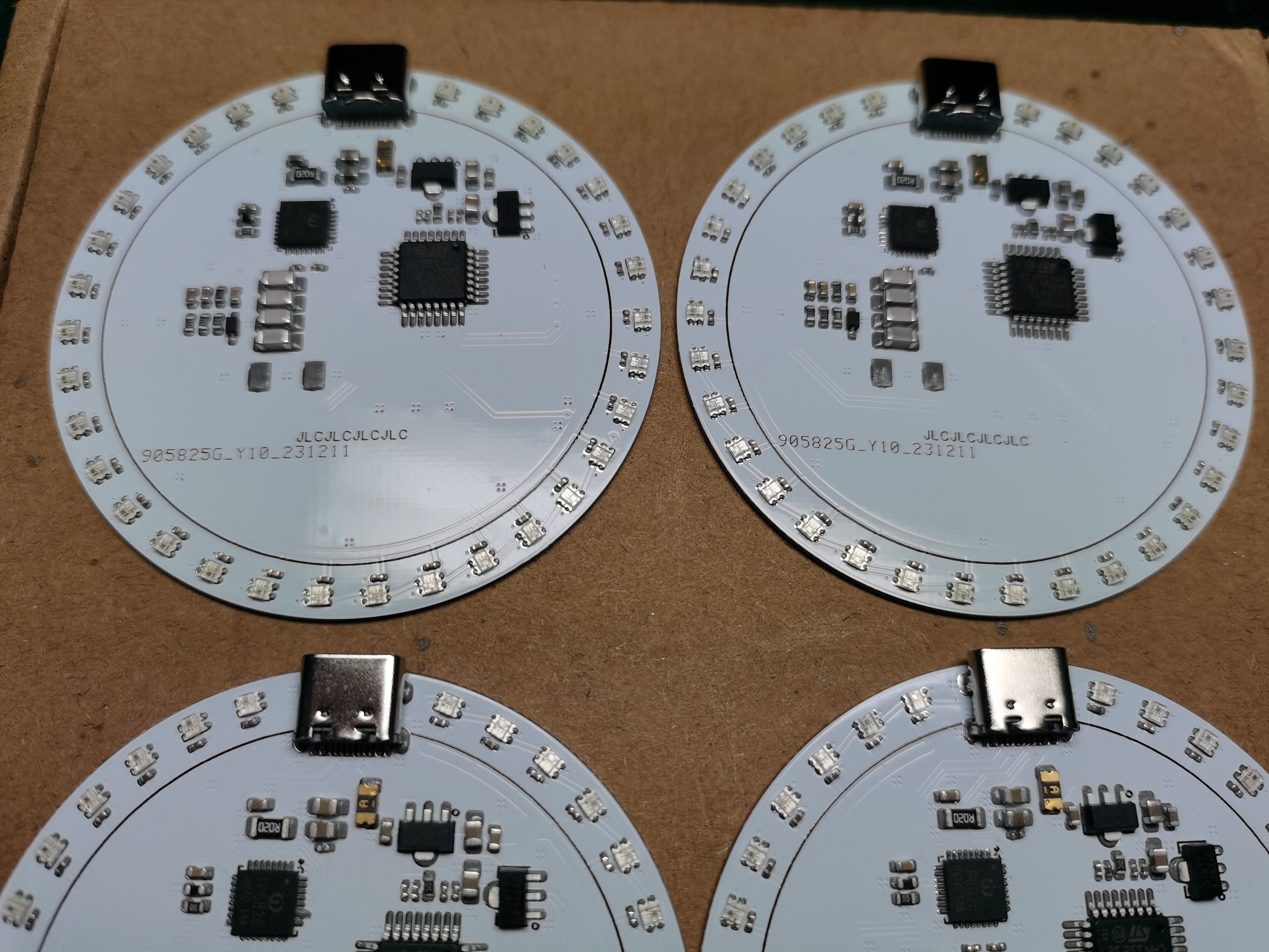

主控:STM32F030
无线控制IC:IP6826
PS:随便画的,物料选择也是为了图方便,程序仅实现功能(我知道软硬件有不合理的地方,还是那句话,图方便)。
PS:IP6826需购买带固件版本,固件不同的话控制程序或需更改对应逻辑。

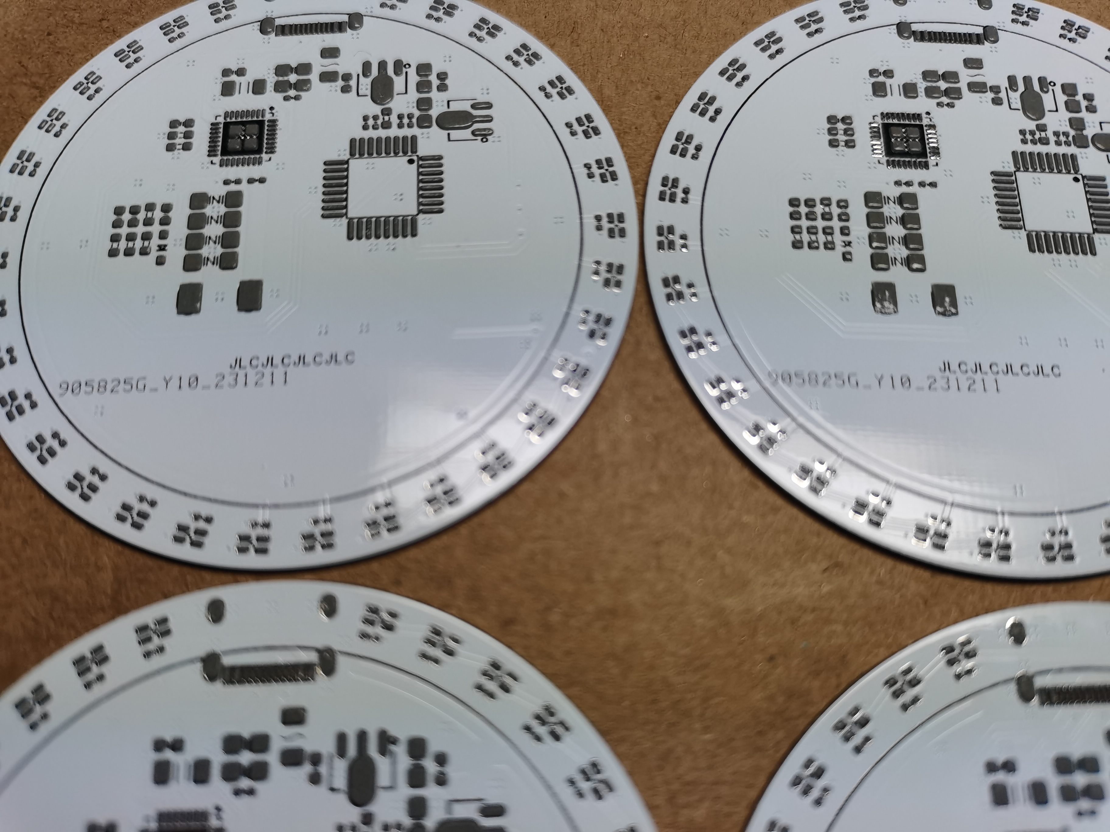

PS:  PCB厚度选择为1mm,阻焊为白色。
以下是一些预览:

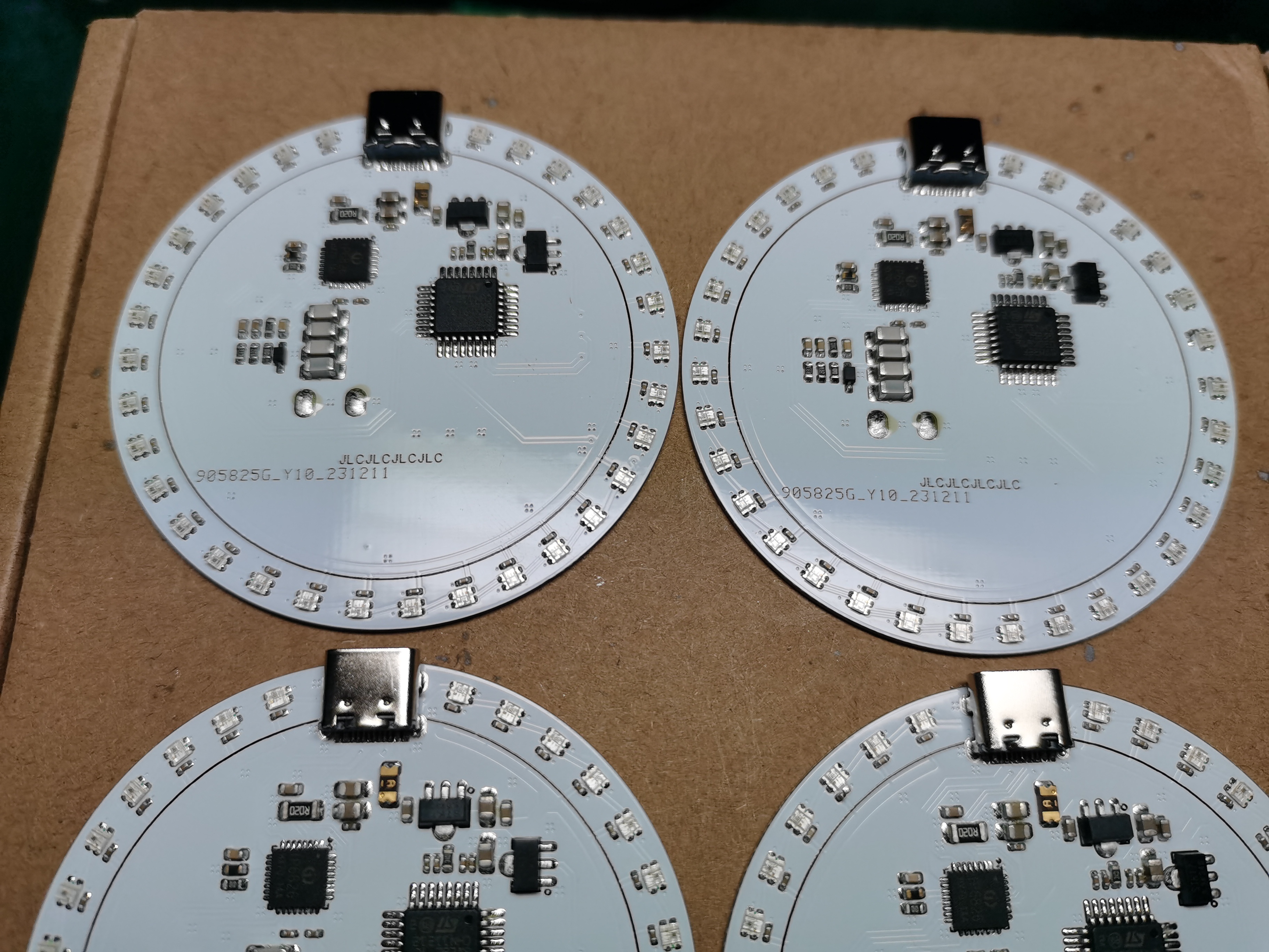

1. 刷锡膏:
2. 贴片
3. 焊接融锡

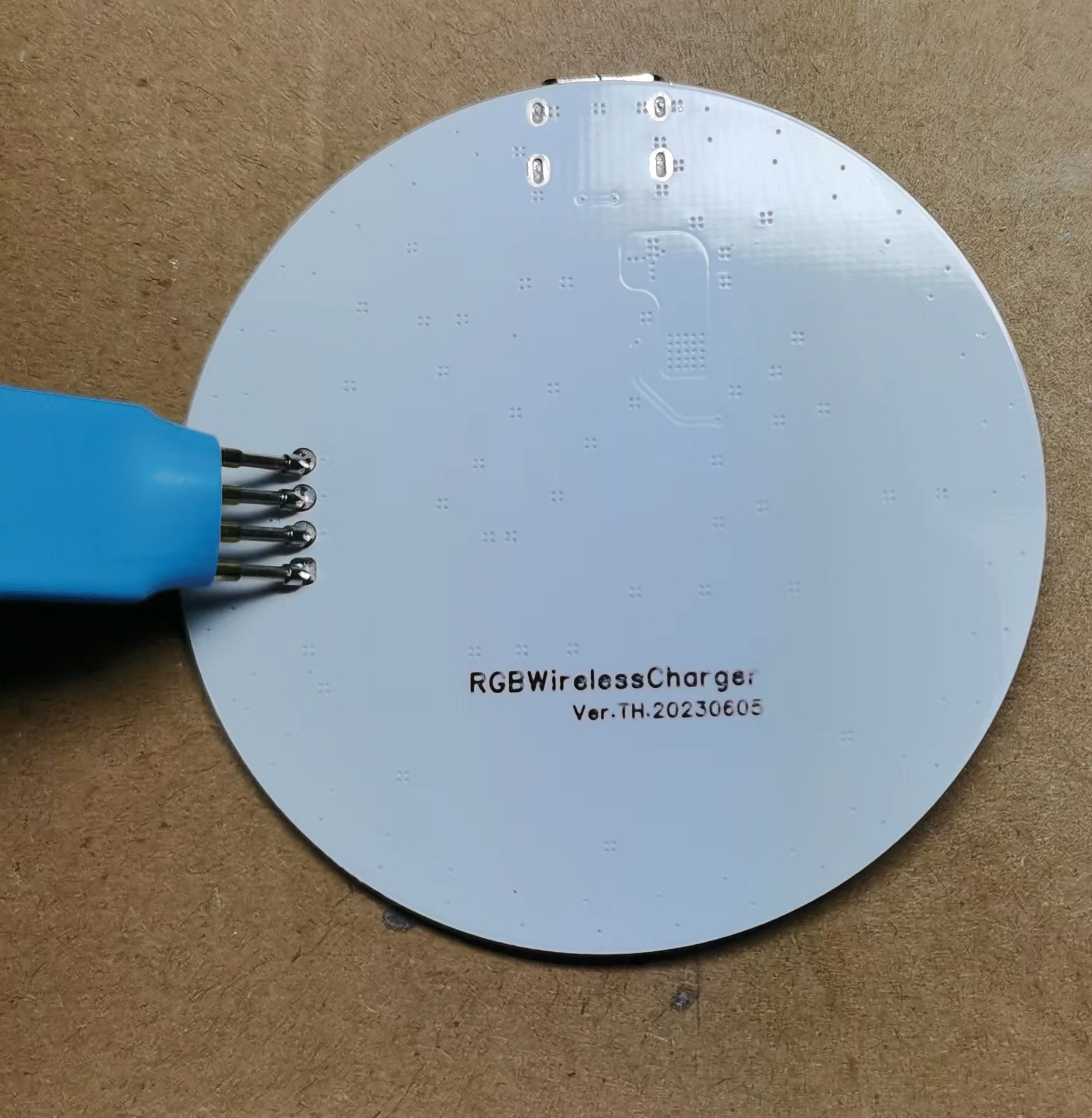

4. 烧写程序

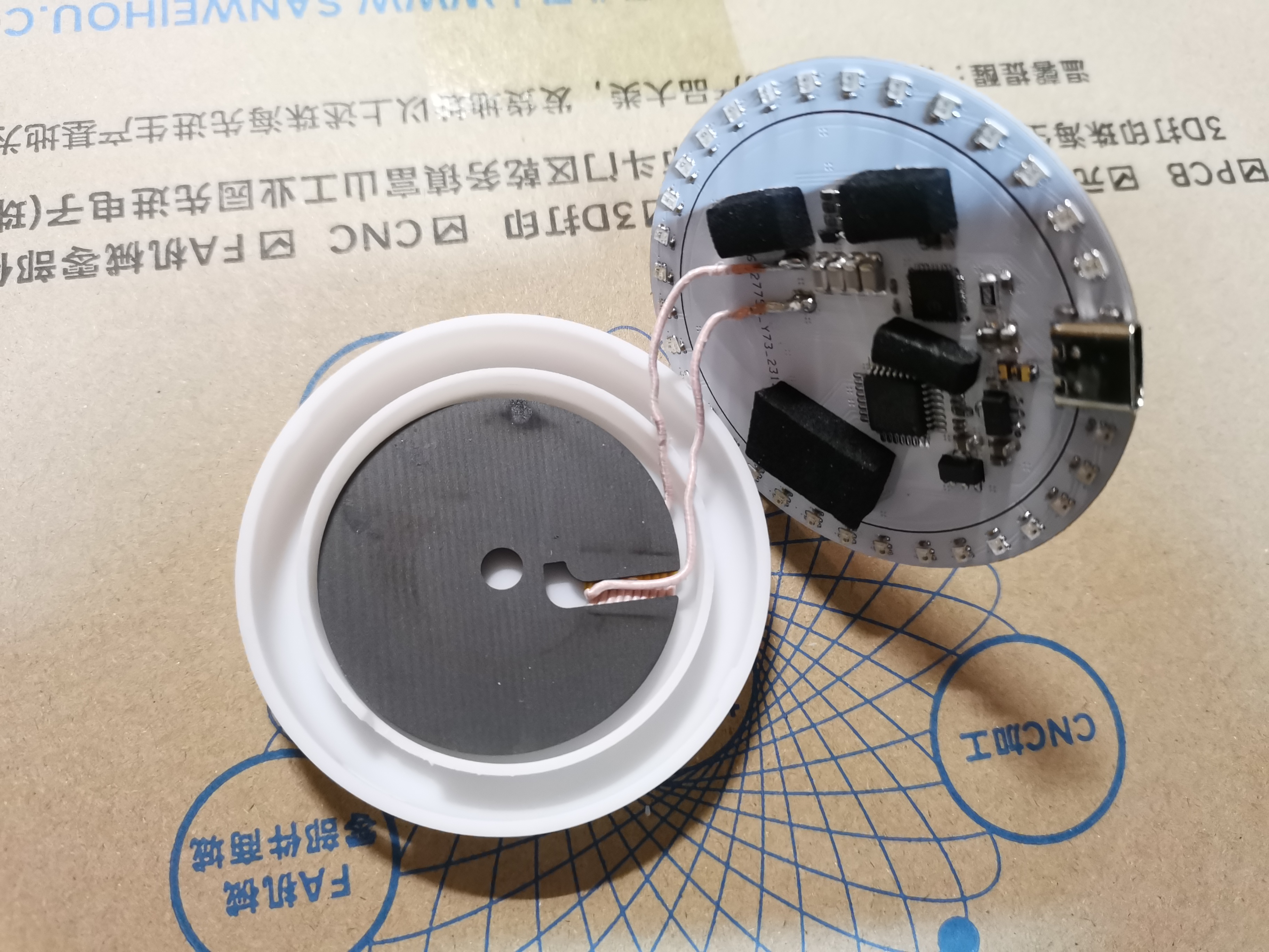

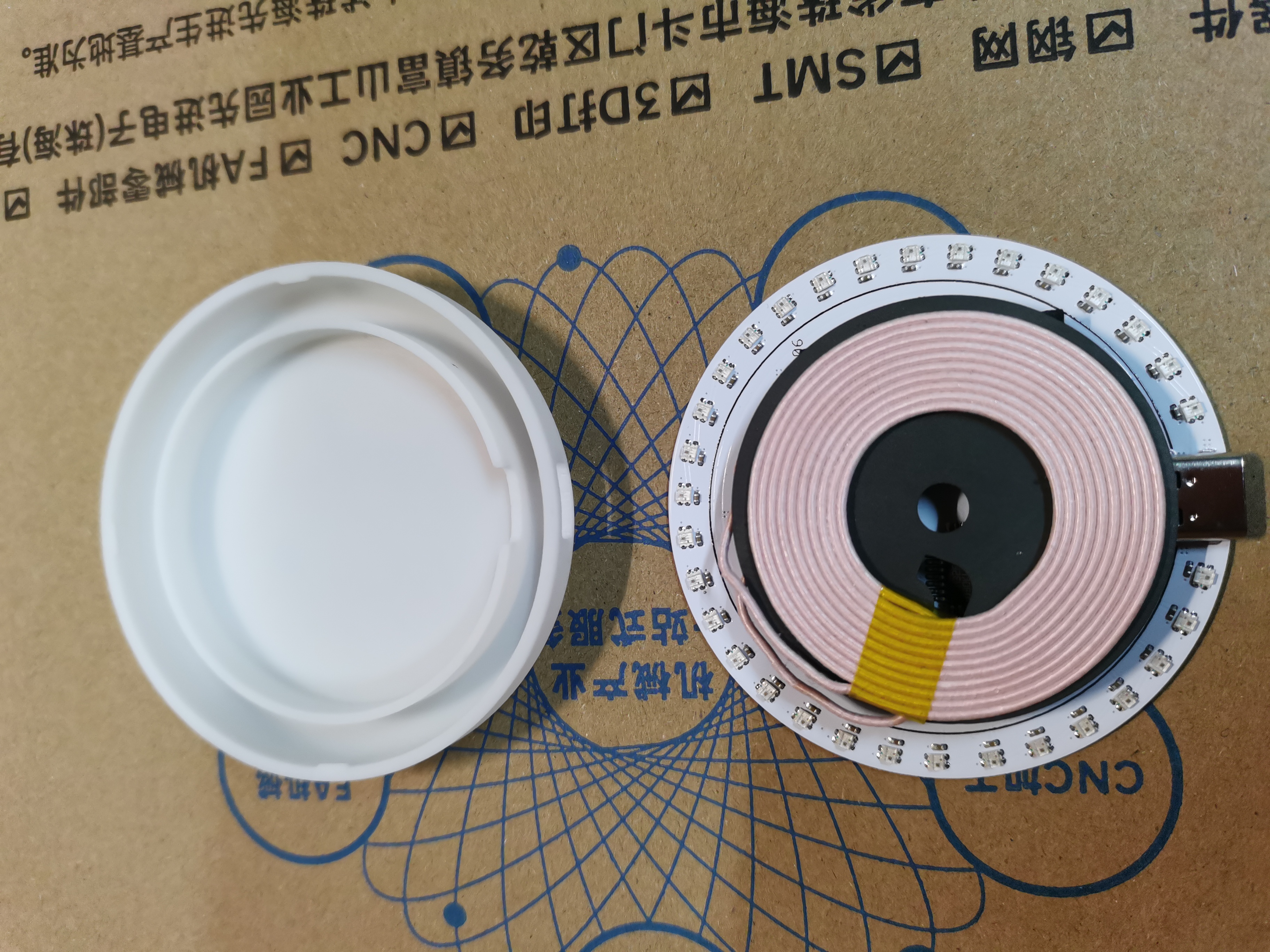

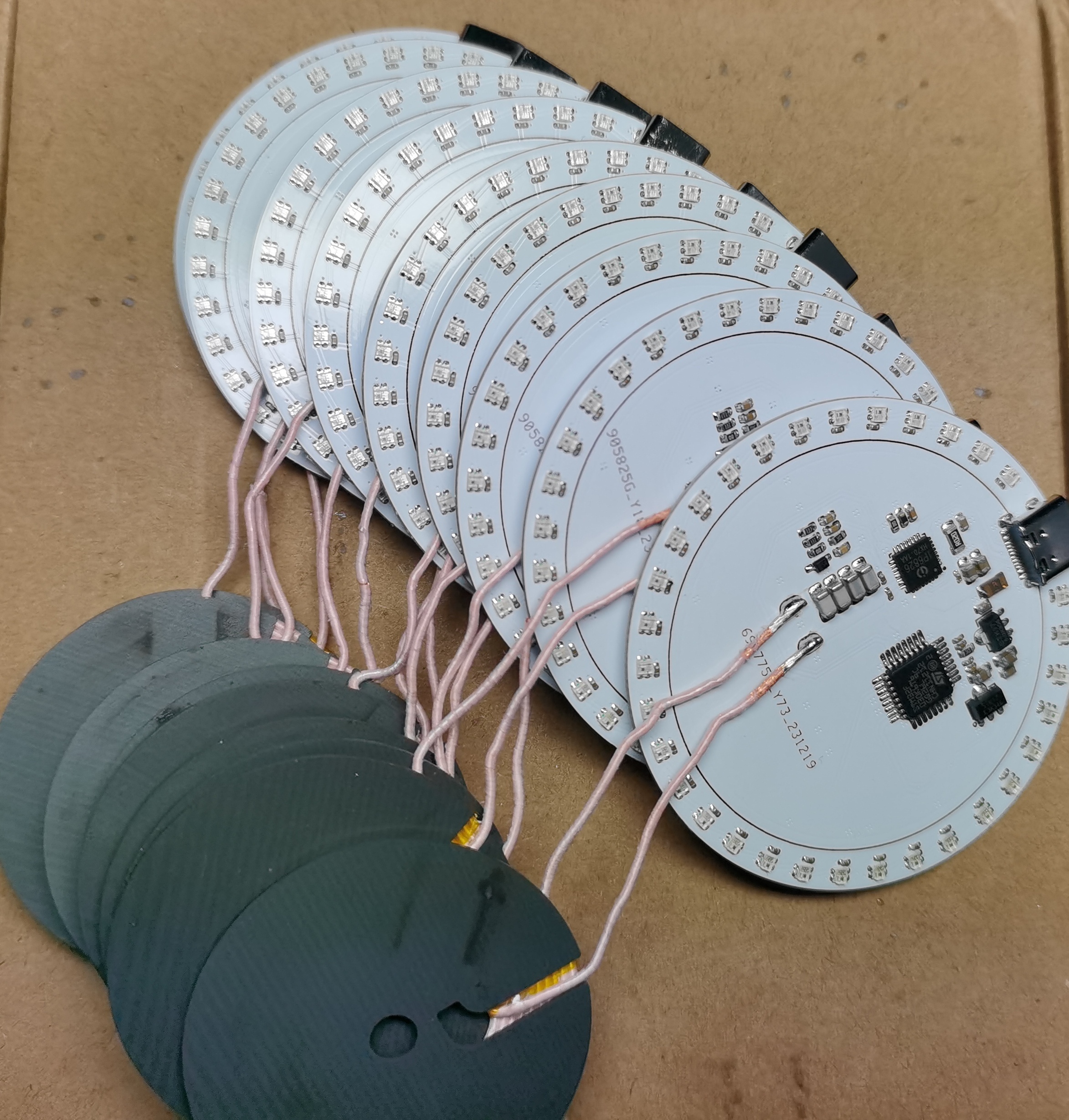

5. 焊好线圈成品

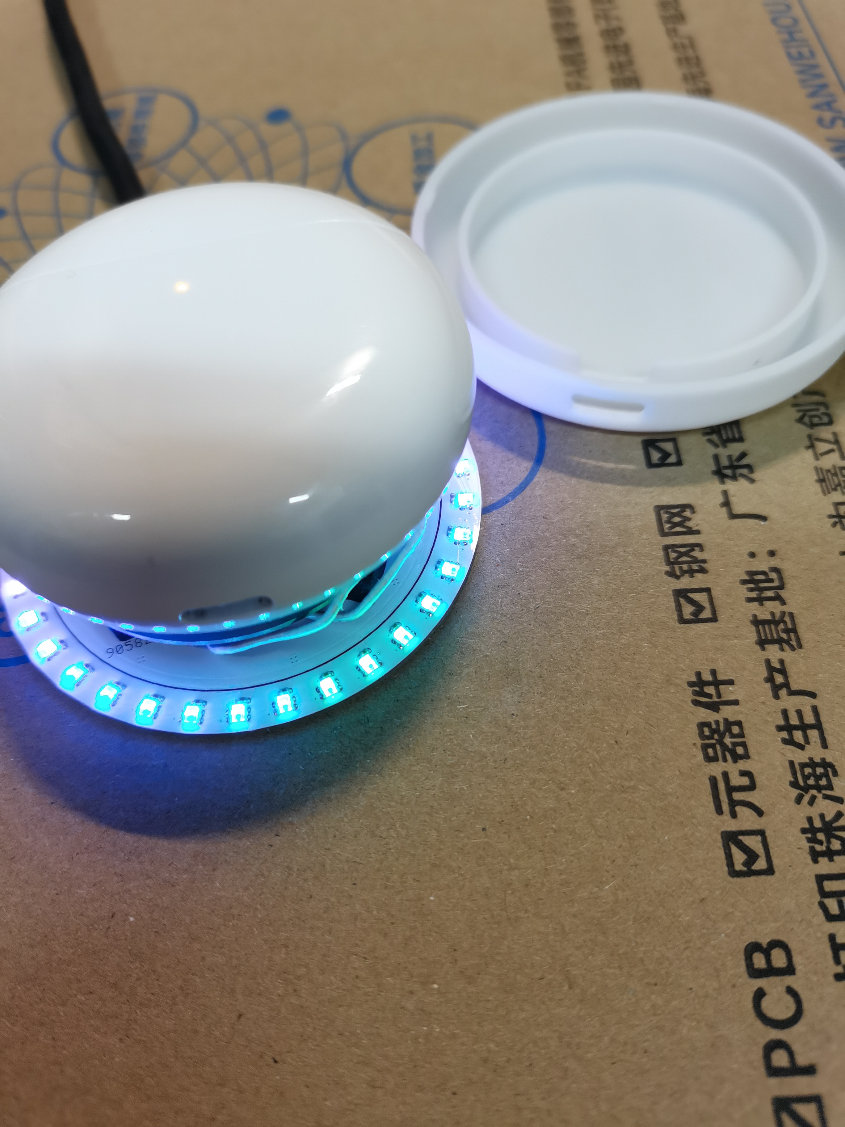

6. 装配(卡扣)
7. 部分展示
8. 部分展示
9. 部分展示
10. 部分展示
