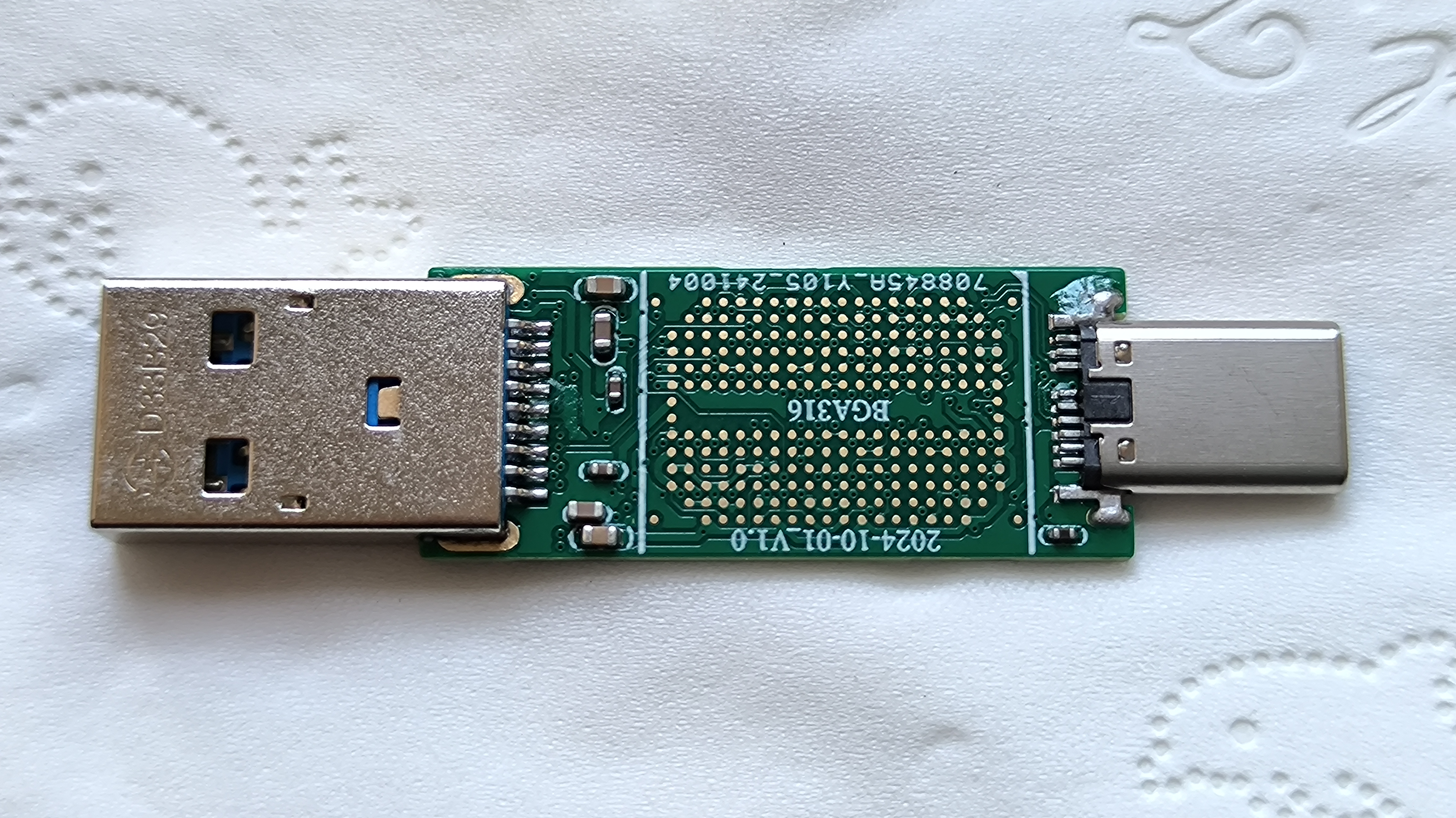

比较实用的整活U盘主控板,USB3.0,双口(USBA+TYPE-C),还带DCDC,最重要的是闪存部分可以BGA272和BGA316二选一安装,个别情况下可以节省费用。
简介:比较实用的整活U盘主控板,USB3.0,双口(USBA+TYPE-C),还带DCDC,最重要的是闪存部分可以BGA272和BGA316二选一安装,个别情况下可以节省费用。

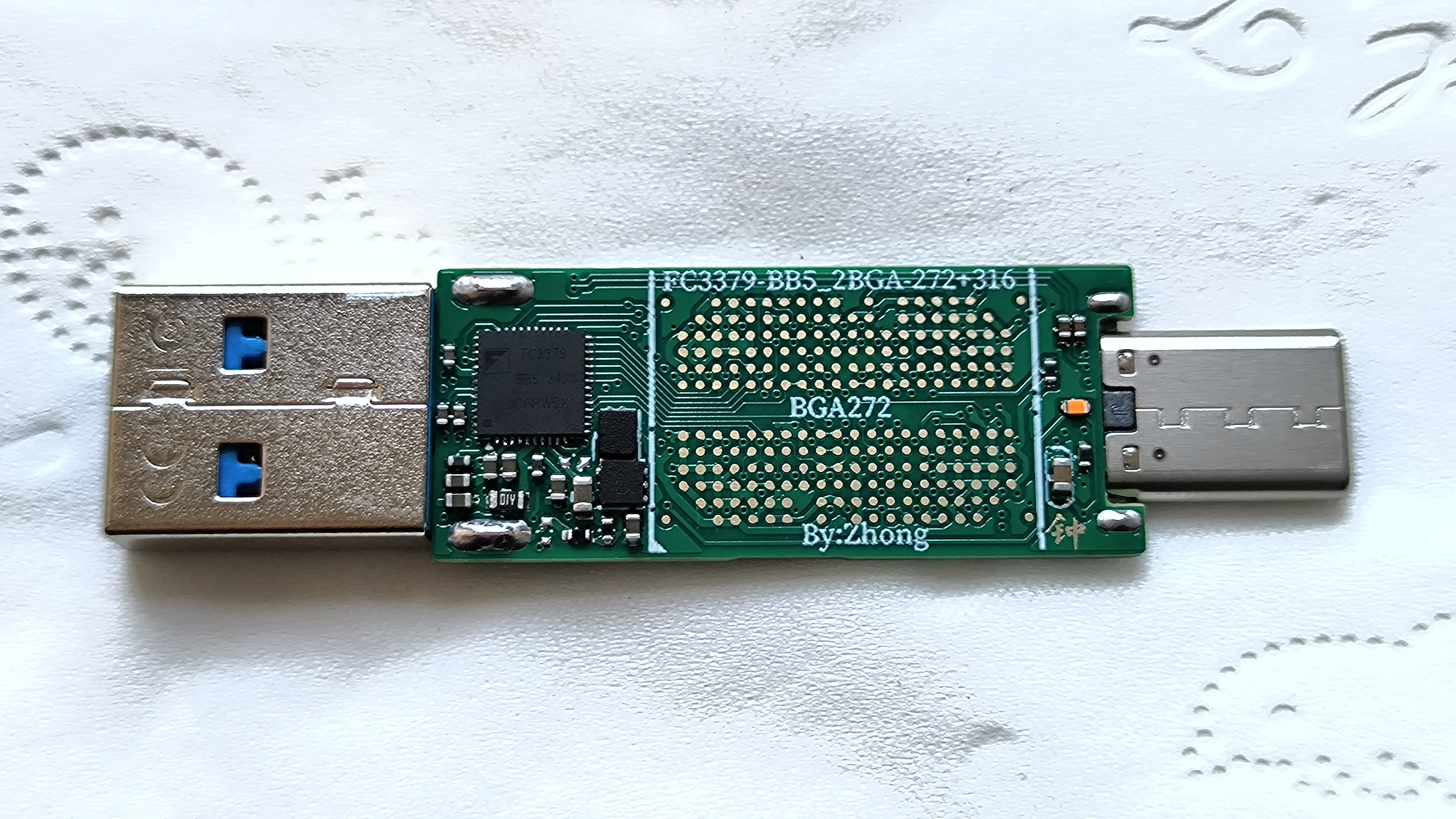

主控是一芯的FC3379-BB5,小特殊的QFN48封装,和ZC3281-BB5主控Pin To Pin,可以互换。主控建议找新主控,有些拆机主控锁电压(开了比较特殊的颗粒或者开卡次数过多,是的,FC3379主控开卡次数有限制,多了会出问题,具体次数没统计过,但有几个人反馈有这情况),或者会有其他问题(开卡报错等)
颗粒部分支持BGA272(通BGA252和BGA304),或者BGA316,两者二选一贴装。这个的BGA焊盘相对BGA152密一点,为了各位DIY时不被掉阻焊困扰,加了丝印覆盖

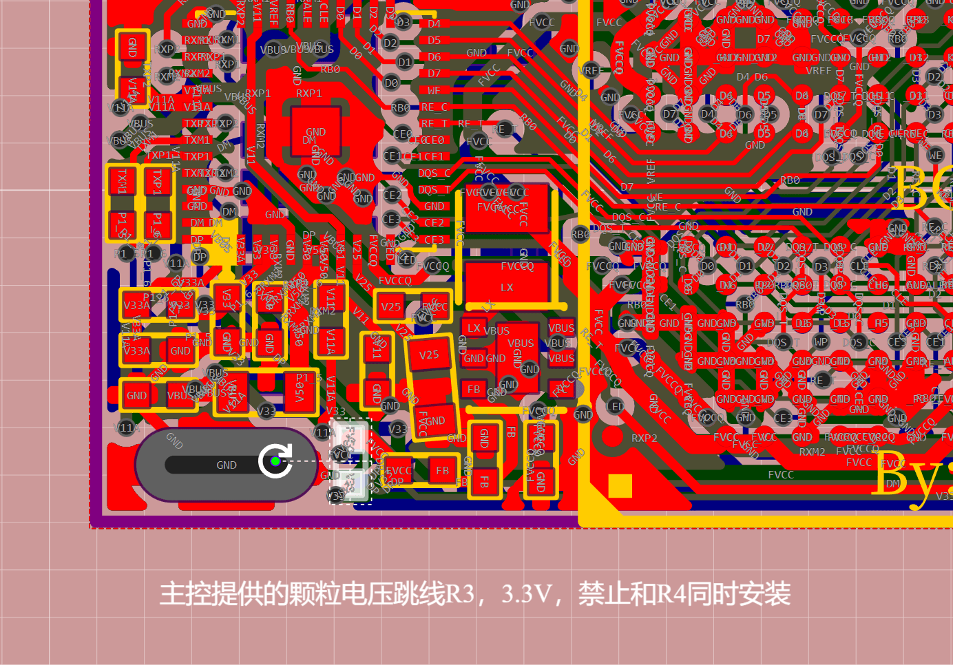

添加了颗粒VCC的DCDC供电,虽然对单帖来说没啥用,保留了主控3.3V和2.5V的颗粒VCC,三个自行选择

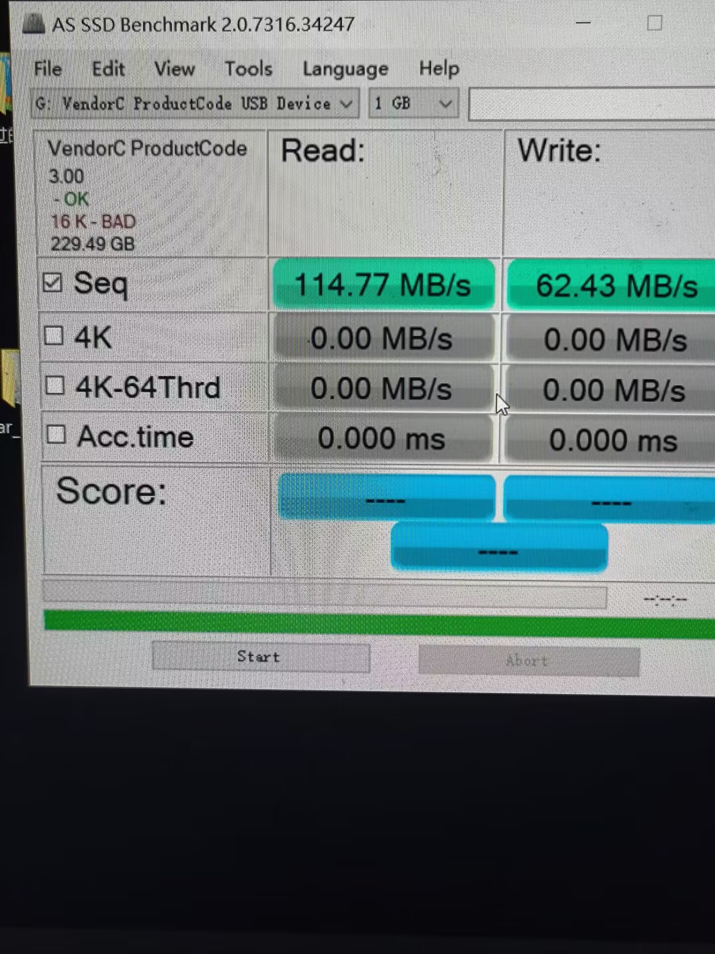

需要注意的是,可能是板子太奇葩,走线都是连起来就行,闪存数据线等长和差分是不可能考虑到的,4层板能整出来已经可以了,基于此原因,测试验证时速度不是很快,对于主控来说性能比其他颗粒统计的速度低十几兆左右,不过我没有公版板子和更多的颗粒测试,也可能是颗粒慢(BGA272是HYV5,AS SSD测试读取114MB/s,写入62MB/s;BGA316是SSV4,读取104MB/s,写入17MB/s,这个和其他群友在公版板子测试是差不多的,仅供参考)

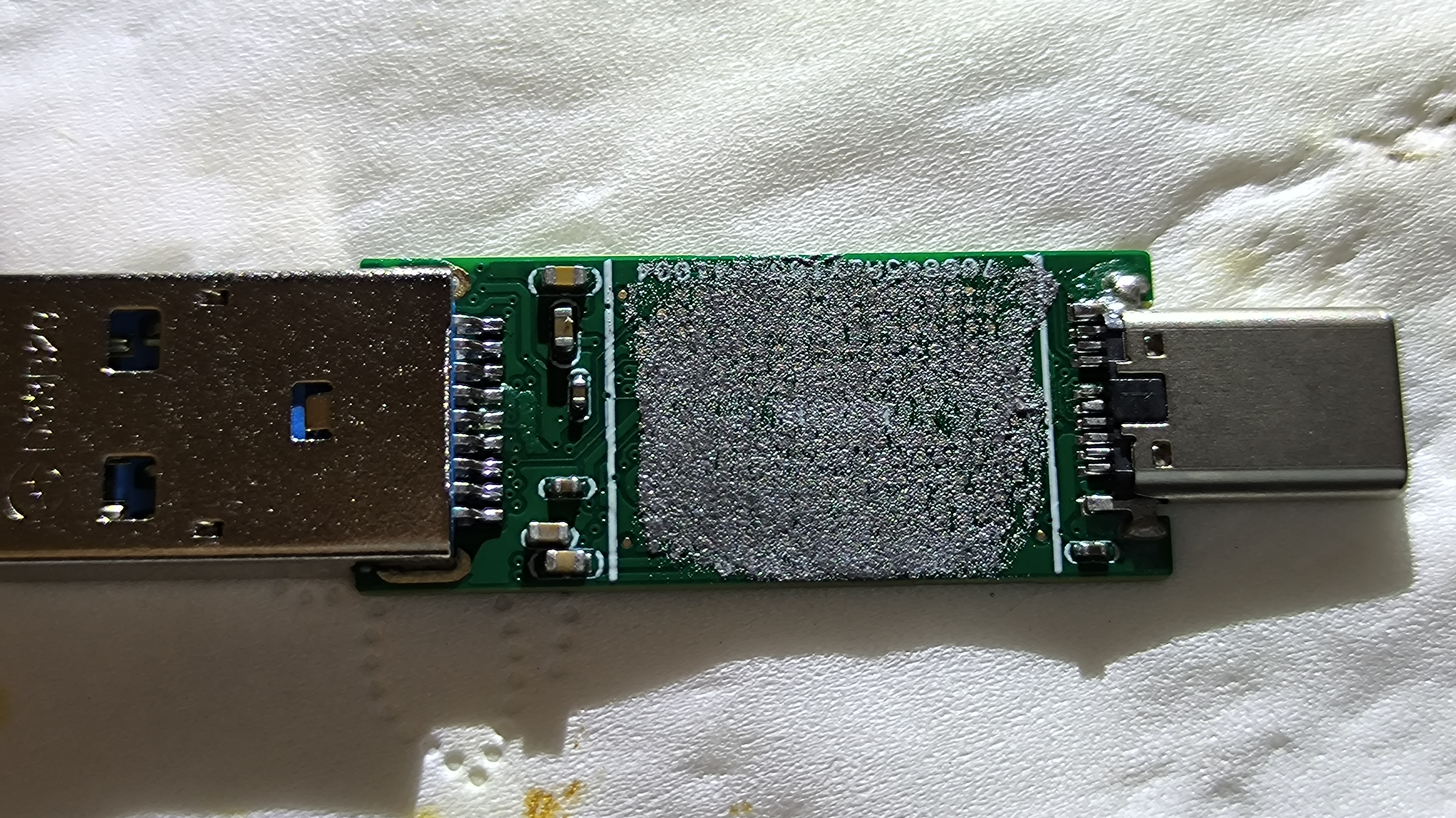

还有就是对于BGA焊盘氧化后难上锡的问题(仅限于氧化程度不高的,发黑的那种还是手动刮一下吧),可以尝试锡膏混合焊油(看你的粘稠度,太稀的直接抹也行),混合匀了后抹薄薄一层到BAG焊盘上,用风枪一吹,基本上可以一次上锡(下面有图,这个板子就是一次过的),如果有漏的补一下就行,最后烙铁嘻嘻带处理下就OK了

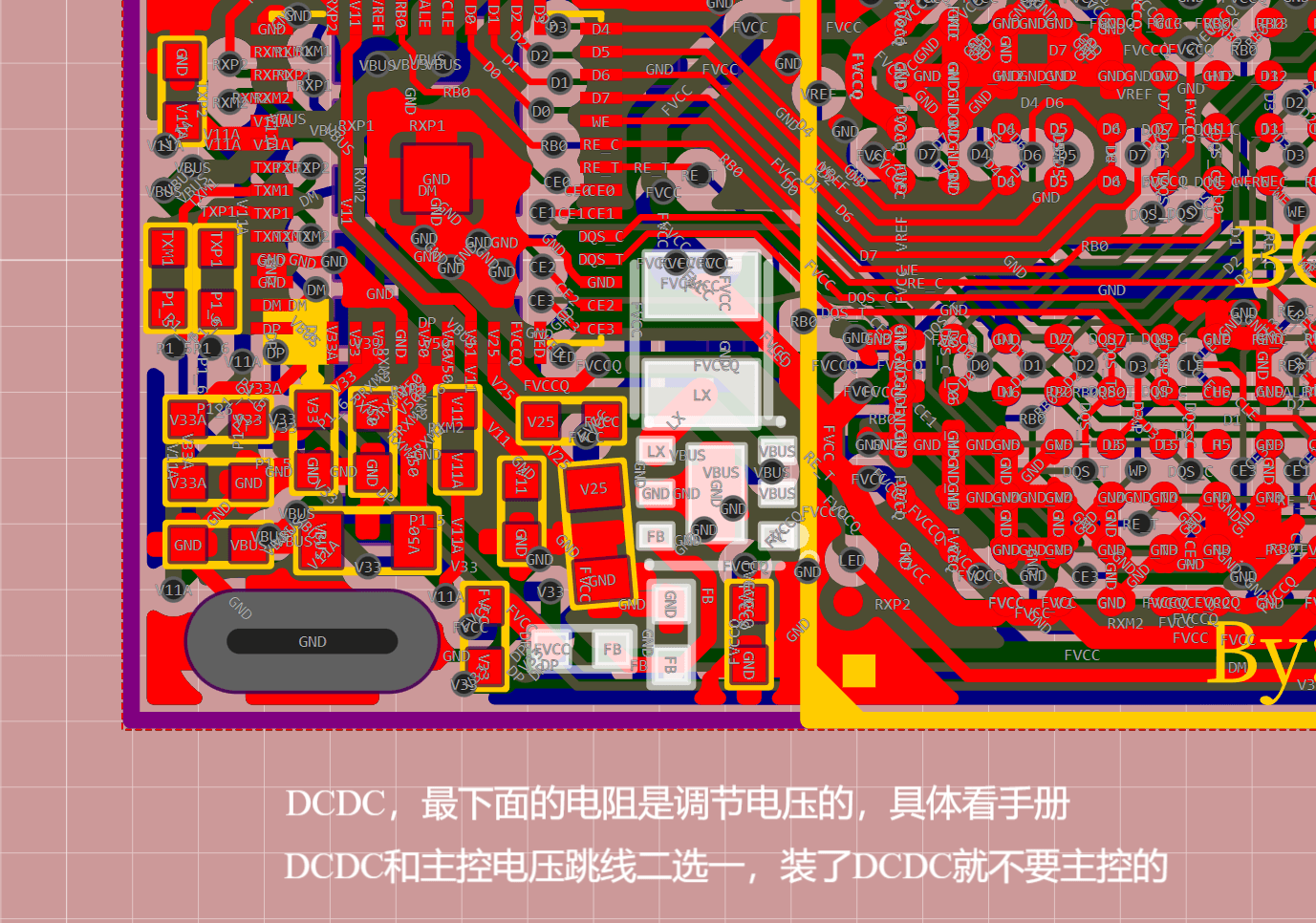

颗粒VCC电压处理参考下图,R3(3.3V),R4(2.5V),DCDC(四个元器件,默认电压3.3V),这三个只能装一个
