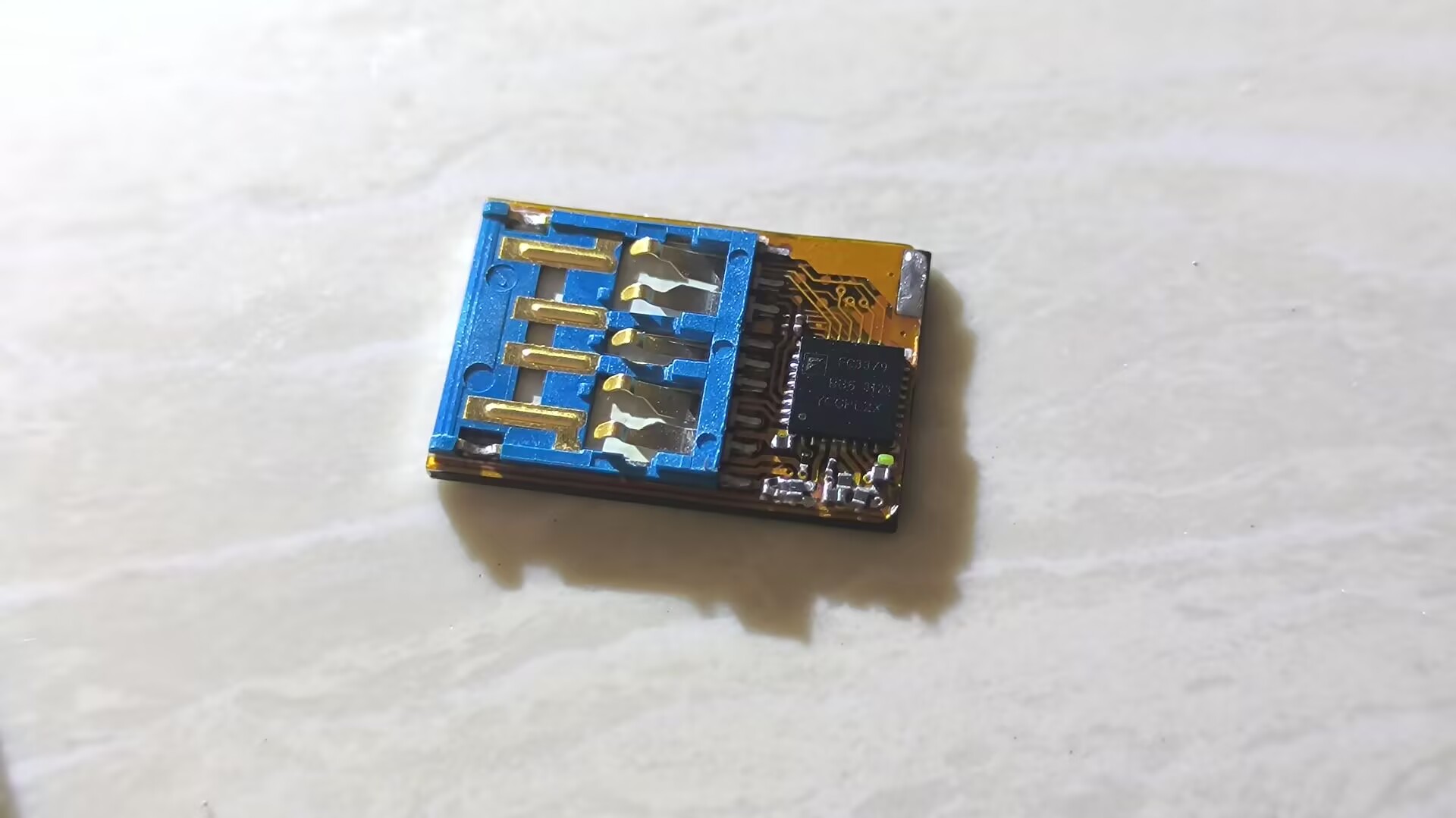

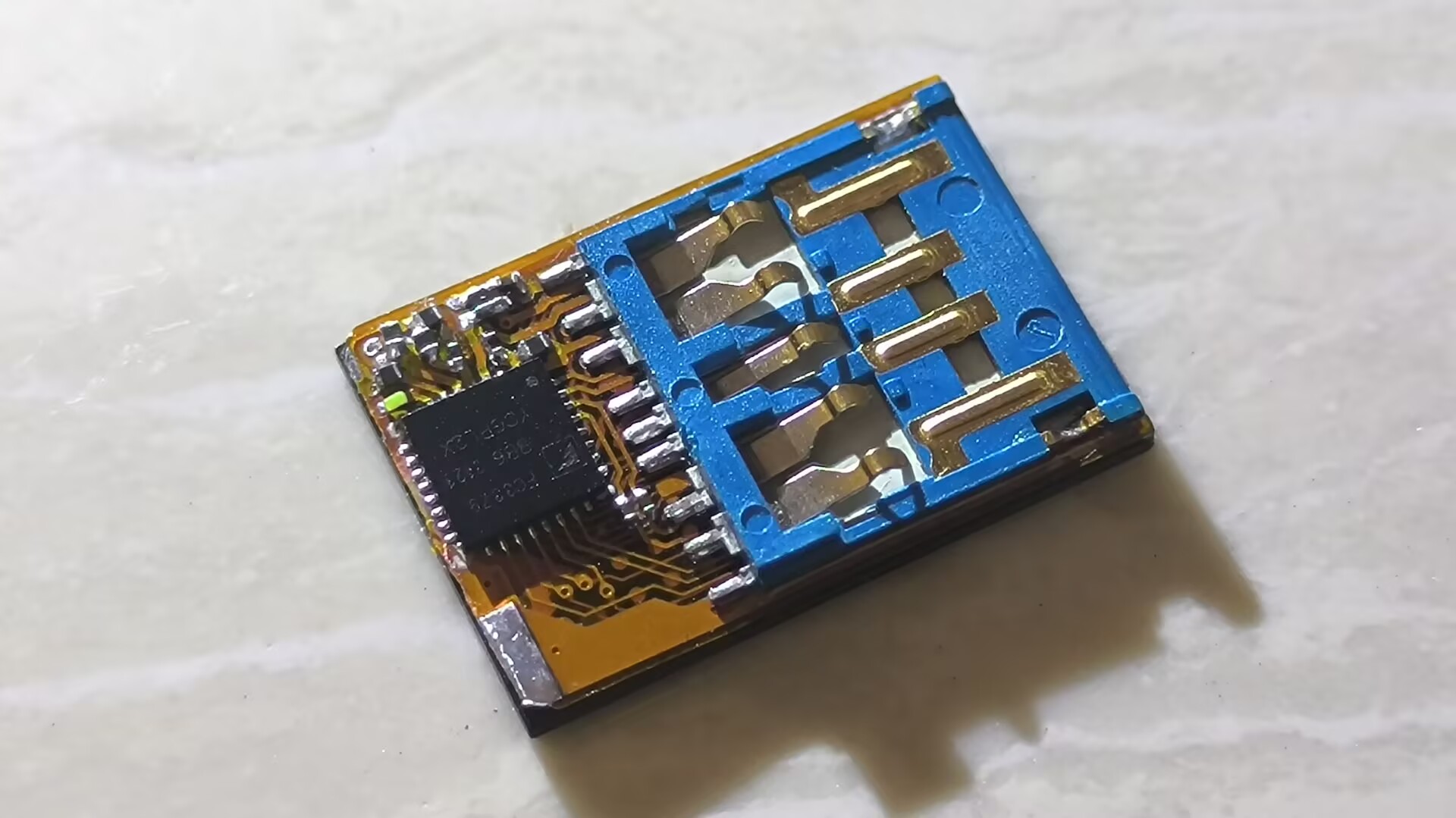

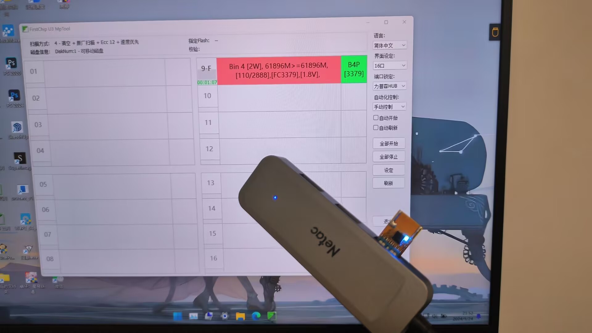

FC3379-BB6主控,仅支持1CE,不过是USB3的主控,凑合玩一下可还行

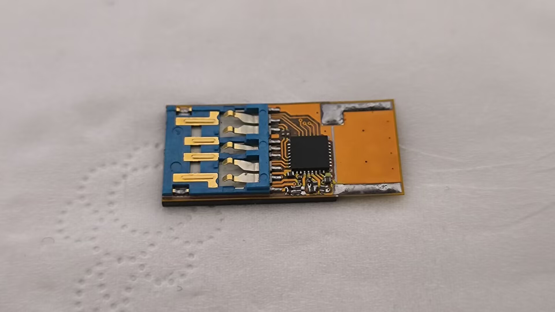

要注意的是,fpc很薄,加热很快,容易弯曲,对焊接不友好,要有耐心,电容太小,位置原因靠的近,容易连锡,可以看工程文件,定义一样的允许连锡

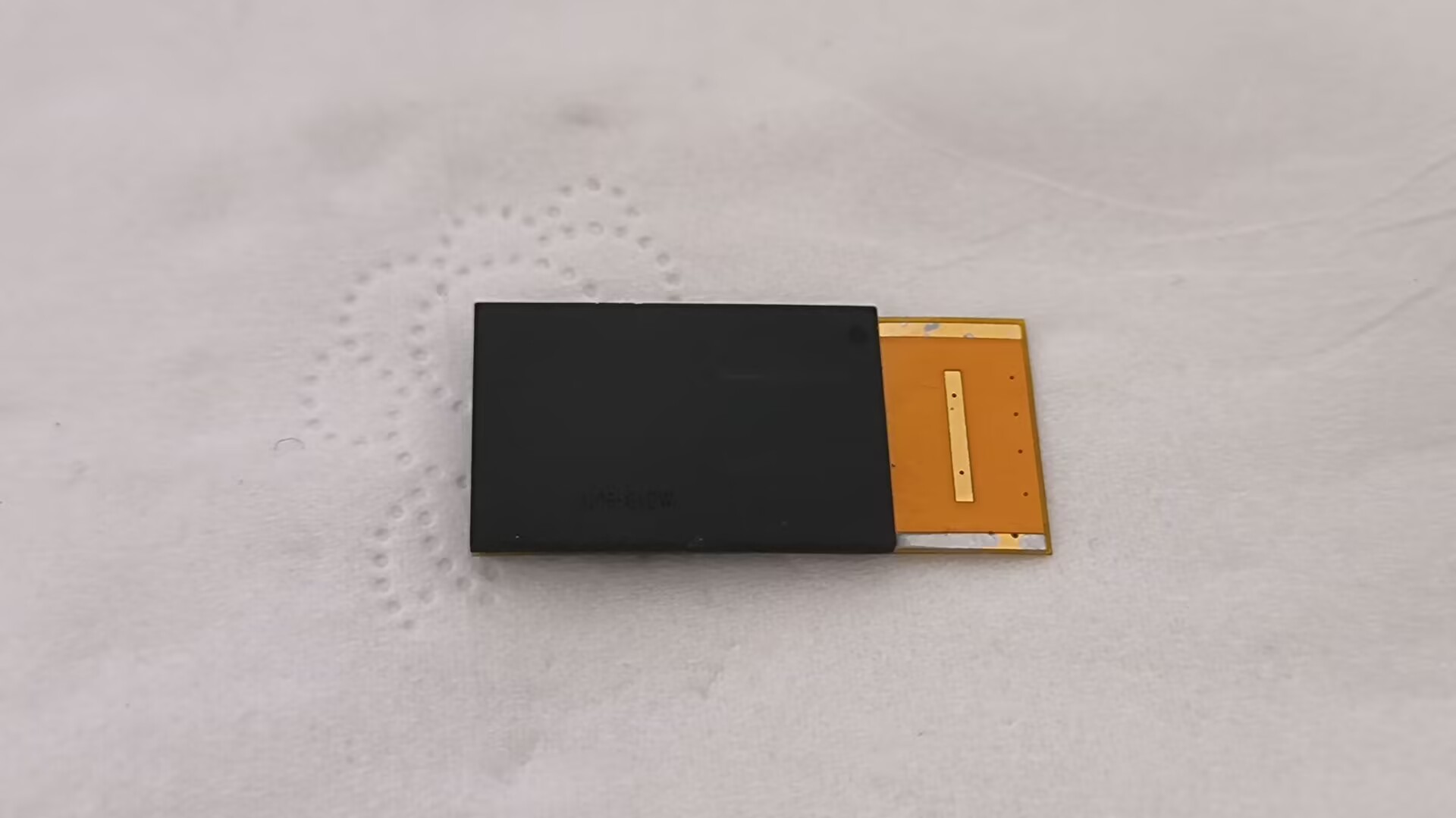

还有就是这个是仿黑胶体,宽度比黑胶体宽一点,用不了常用的外壳
温度也稍高,板子太小了
FCMptools_U3_20240508_2.25.20.16.rar
