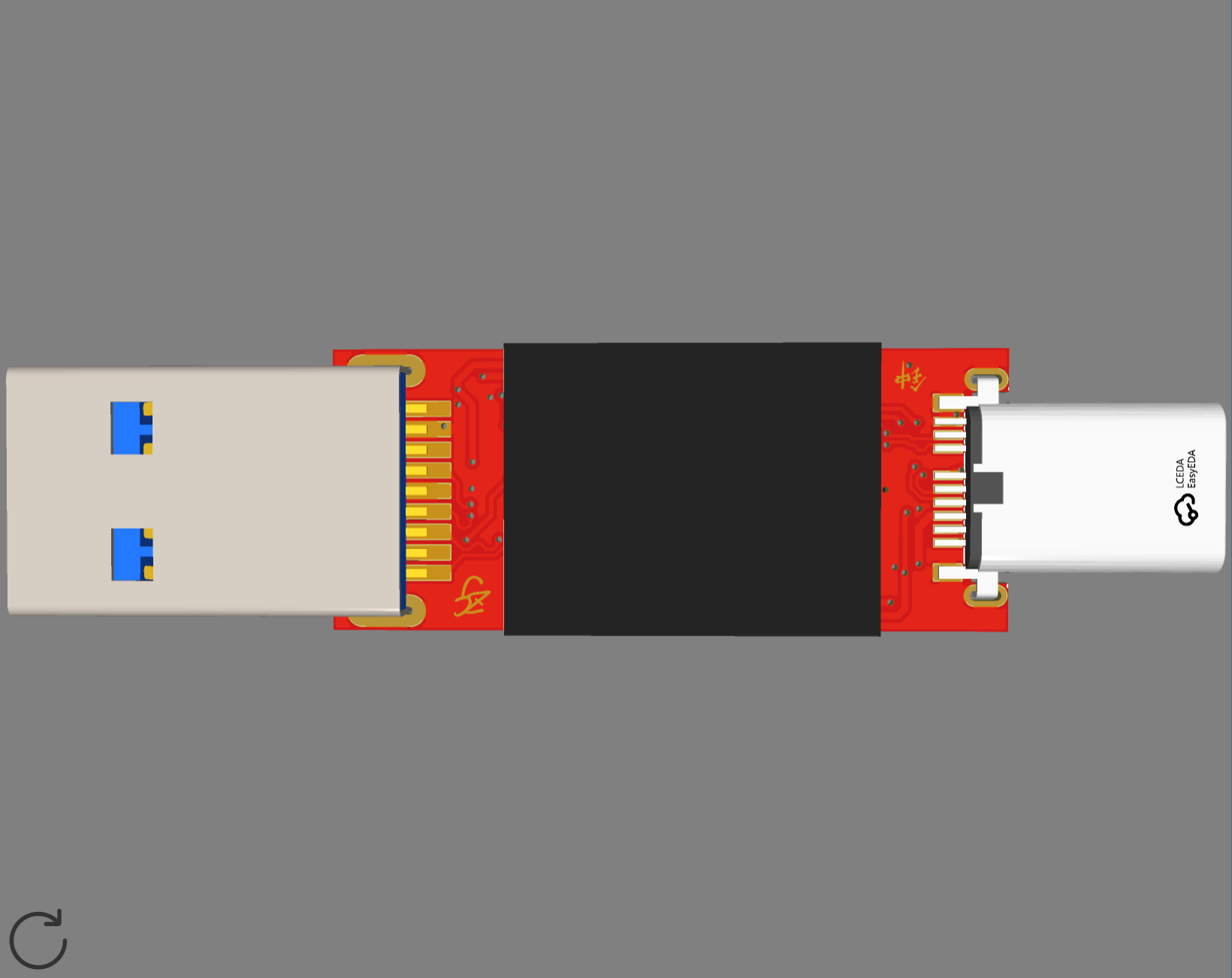

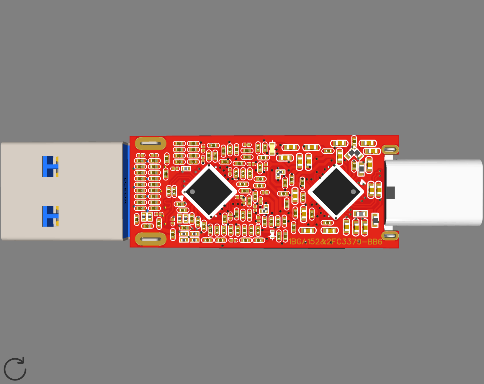

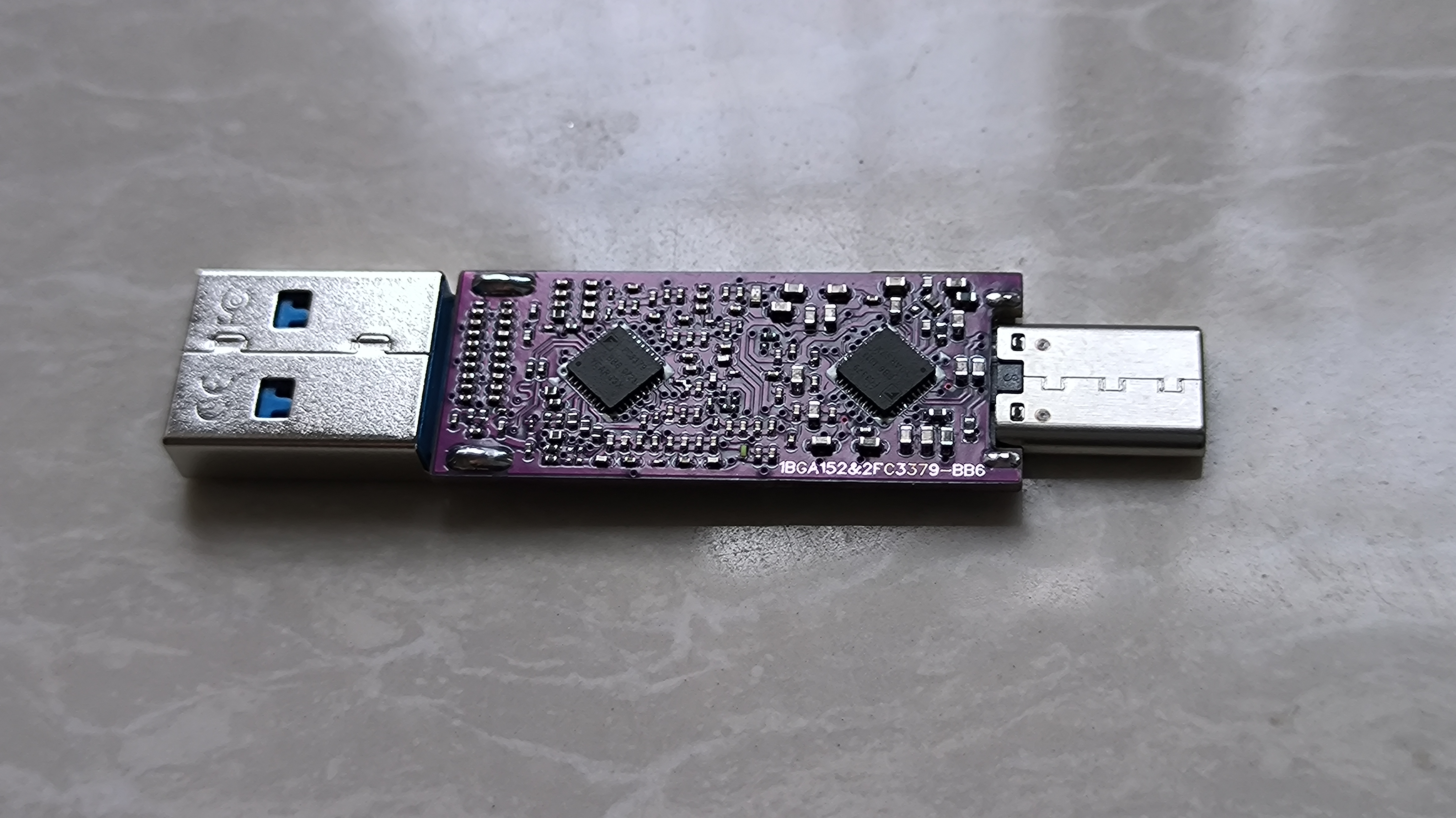

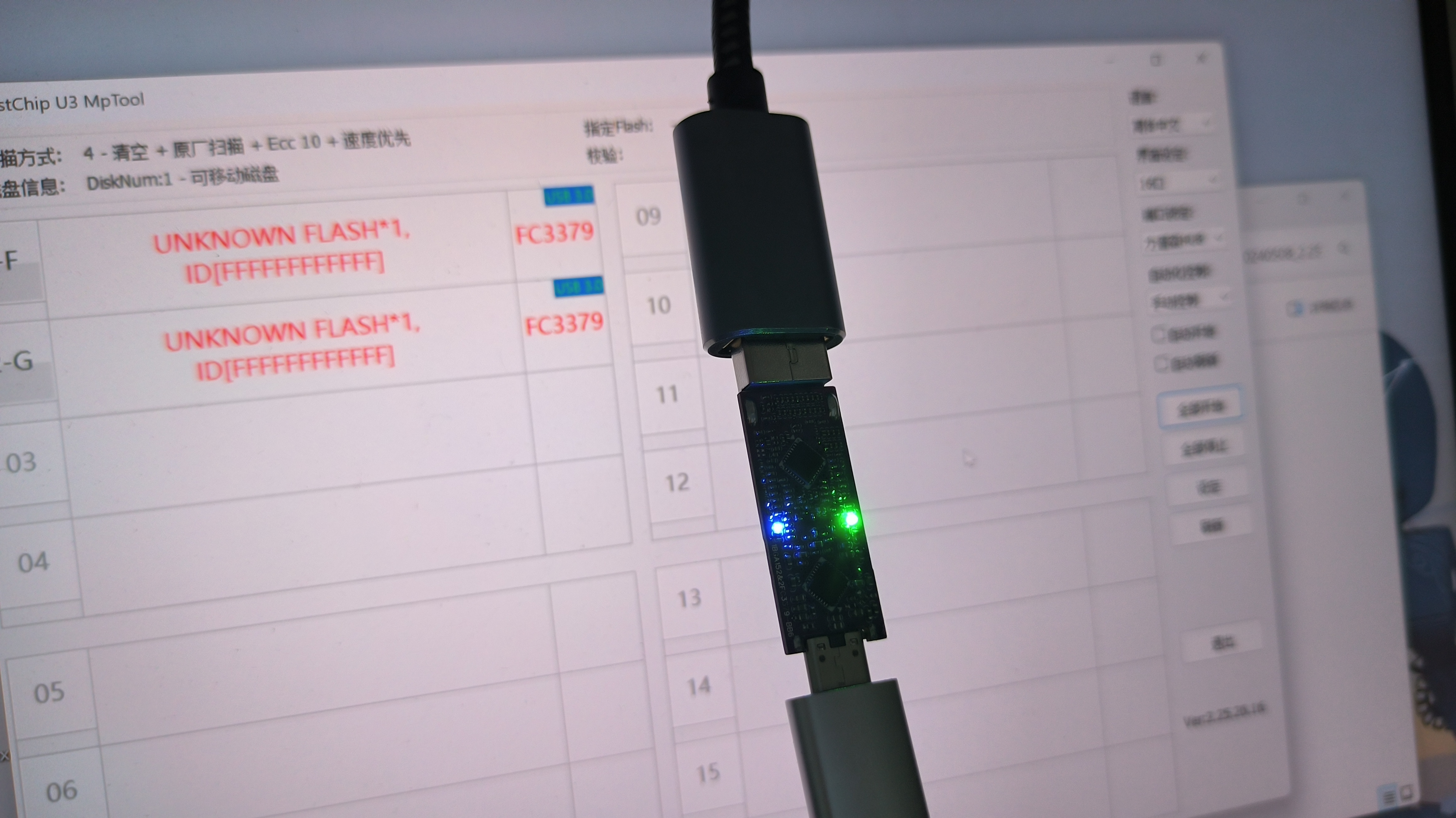

双头,G2版型,两个主控分别控制颗粒的一个通道,主控是fc3379bb6,颗粒是bga152的焊盘,兼容bga132。等于把两个U盘集成在一个板子上 如果换成四通道的颗粒,应该可以做4个(

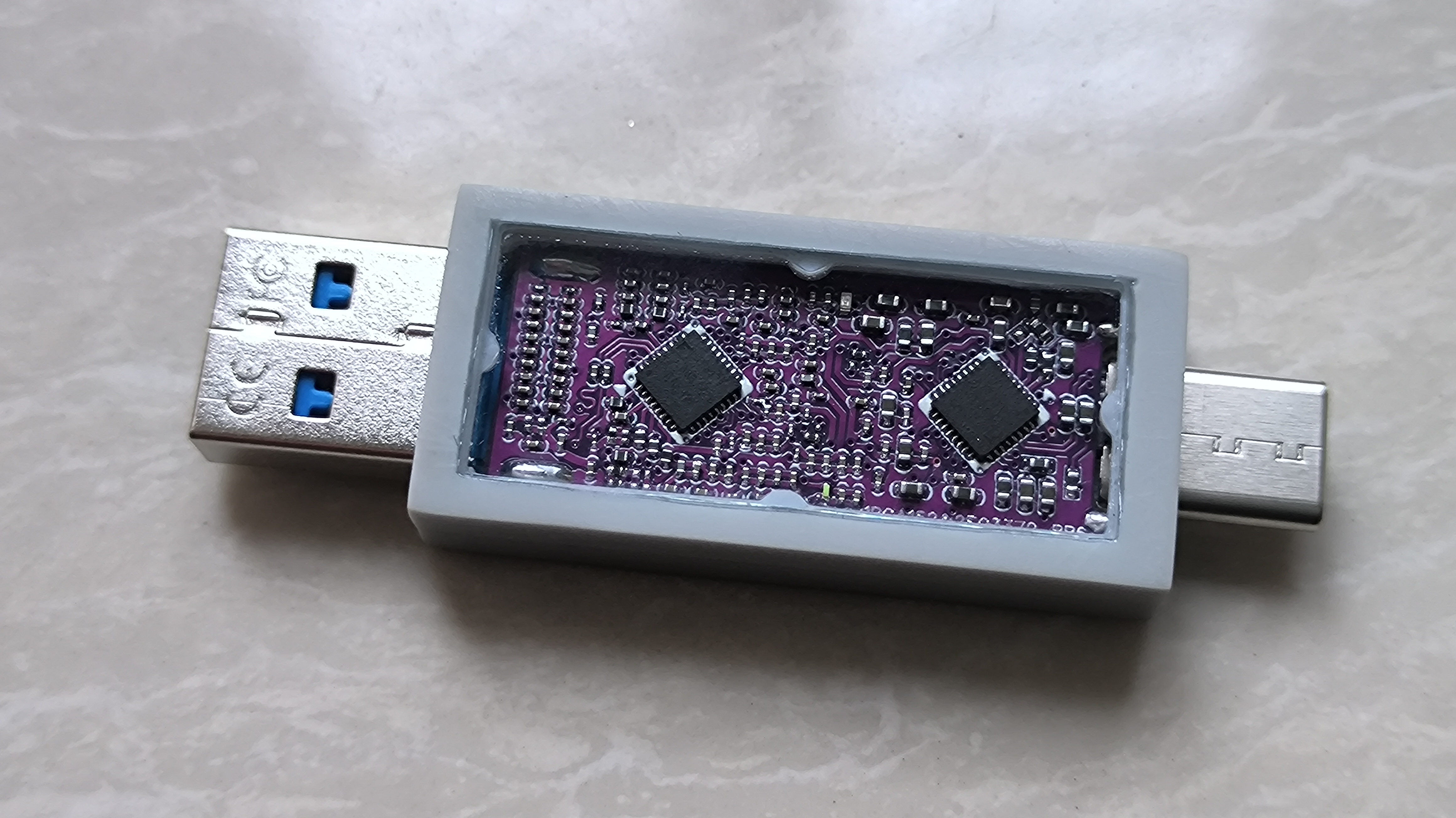

(做了个玻璃侧透的外壳,透亮又防刮,文件下方自取。玻璃用的是1MM厚的,尺寸14*33MM,我是从购物平台购买“载玻片”然后切割的,温馨提示,玻璃切割需要注意安全。如果不想用玻璃的可以用同尺寸的亚克力替代,不过透光性和耐磨不如玻璃)

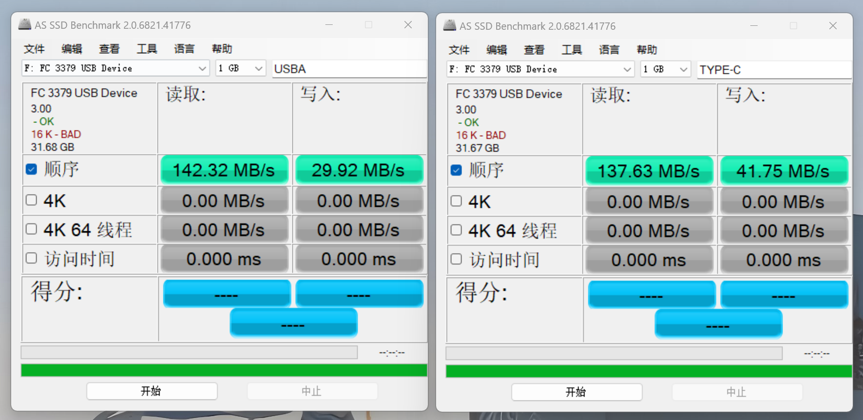

两个主控都是FC3379-BB6,都是USB3.0的主控,都是最大1CE
颗粒用的是BGA152,2CE以上一般是双通道颗粒,正好一个主控一个通道

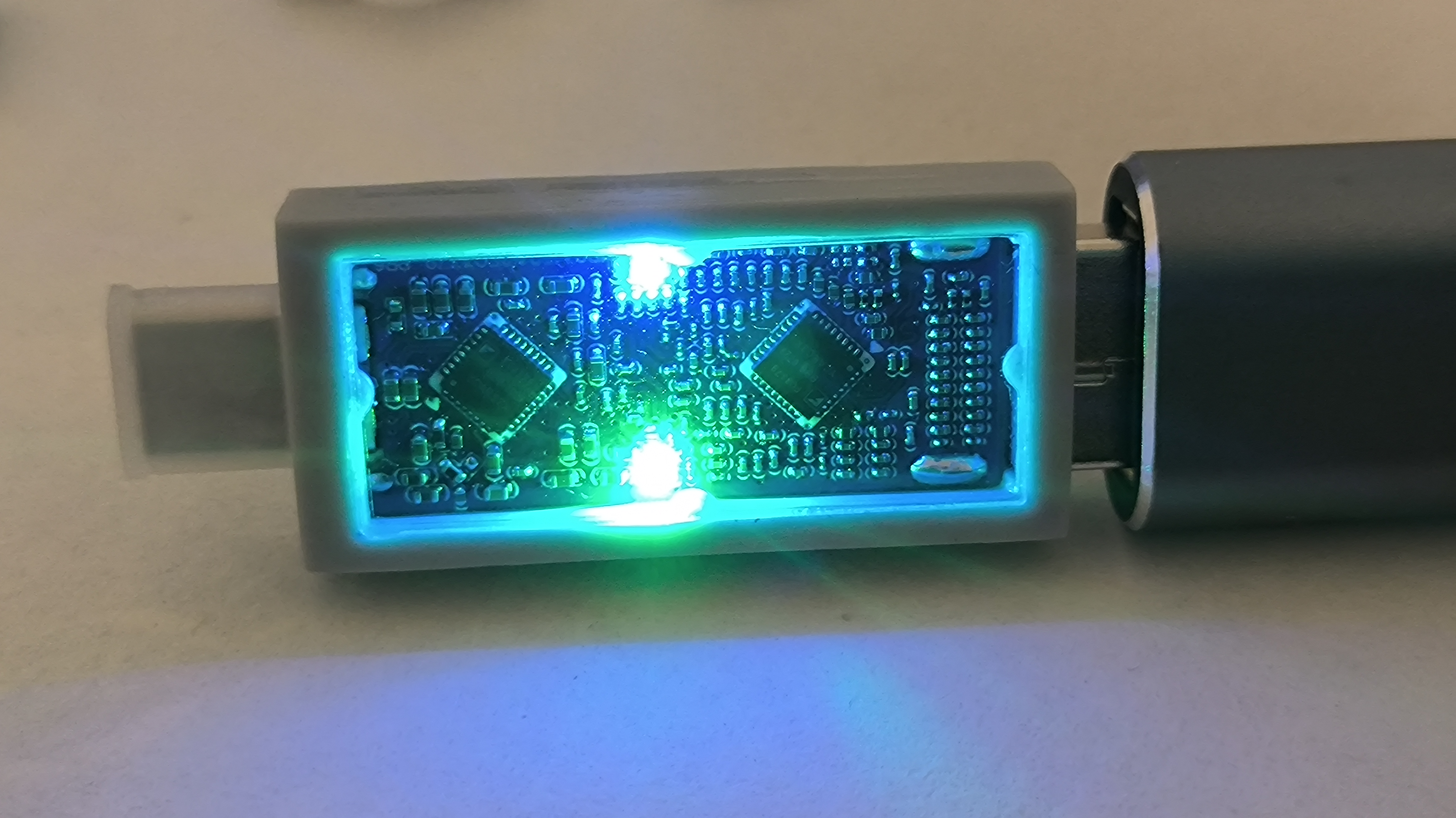

(因为颗粒的VCC和VCCQ是共用的,所以在只使用一个主控的时候另一个主控的LED会亮(电流倒灌),经测试不影响使用,要解决此问题只能用电压分开的颗粒,这不是我们能做到的)
