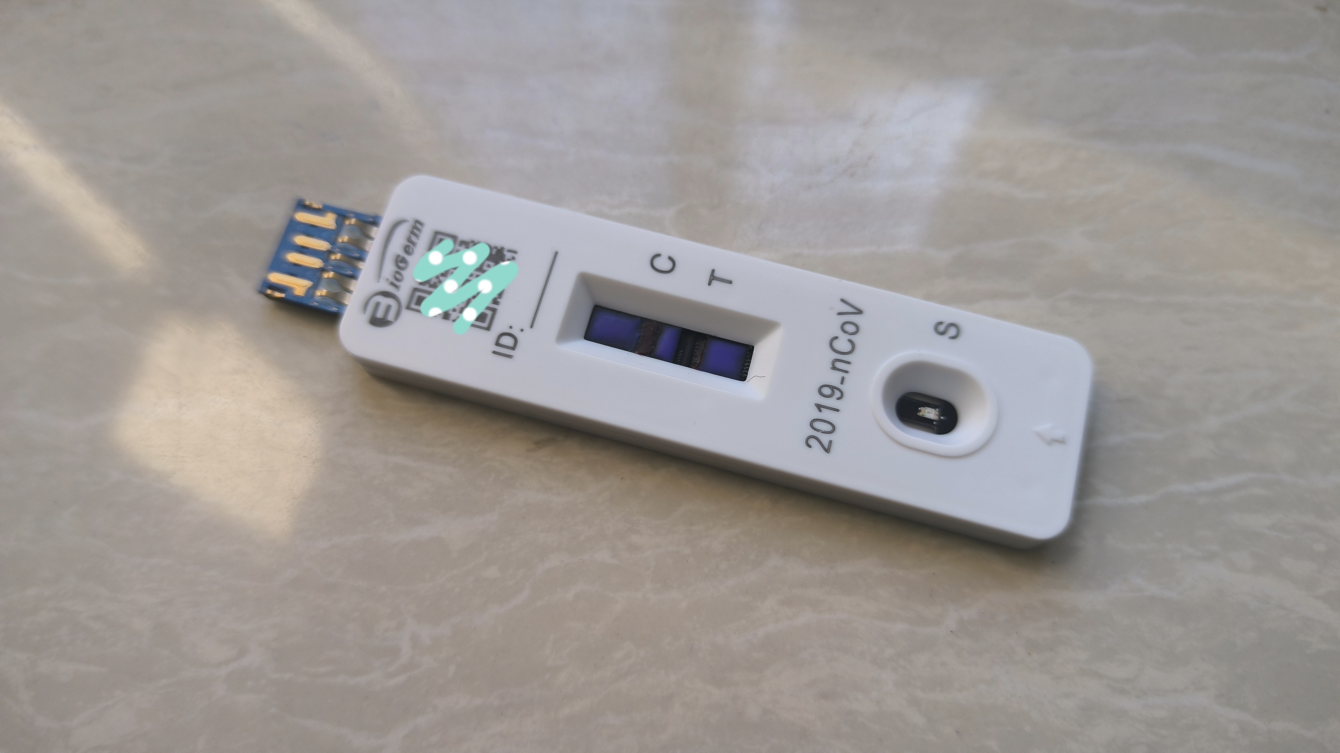

整活设计,纪念下 yì 情时的产物
简介:整活设计,纪念下 yì 情时的产物

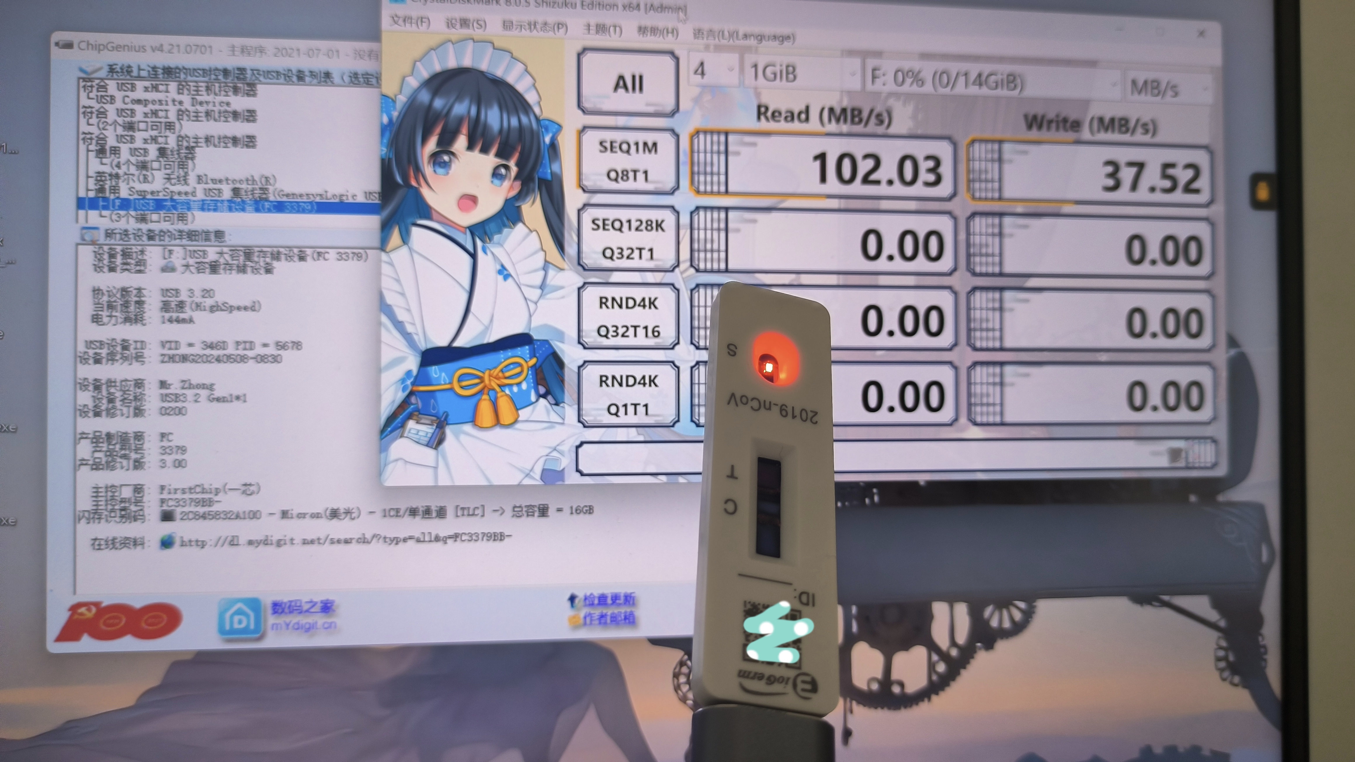

颗粒用的B05A,特别拉跨,所以速度不高,正常来说3379速度读取100~155MB/s,写入25~100MB/s,一般是制程越新越快
整活设计,纪念下 yì情时的产物
量产工具我放下方了,这是23年最后一版本的(BUG可能有点),今年24年也更新了几个版本(新版本支持的颗粒相对来说会多点),但是相对来说是内部资料,我不好放出,凑合用吧

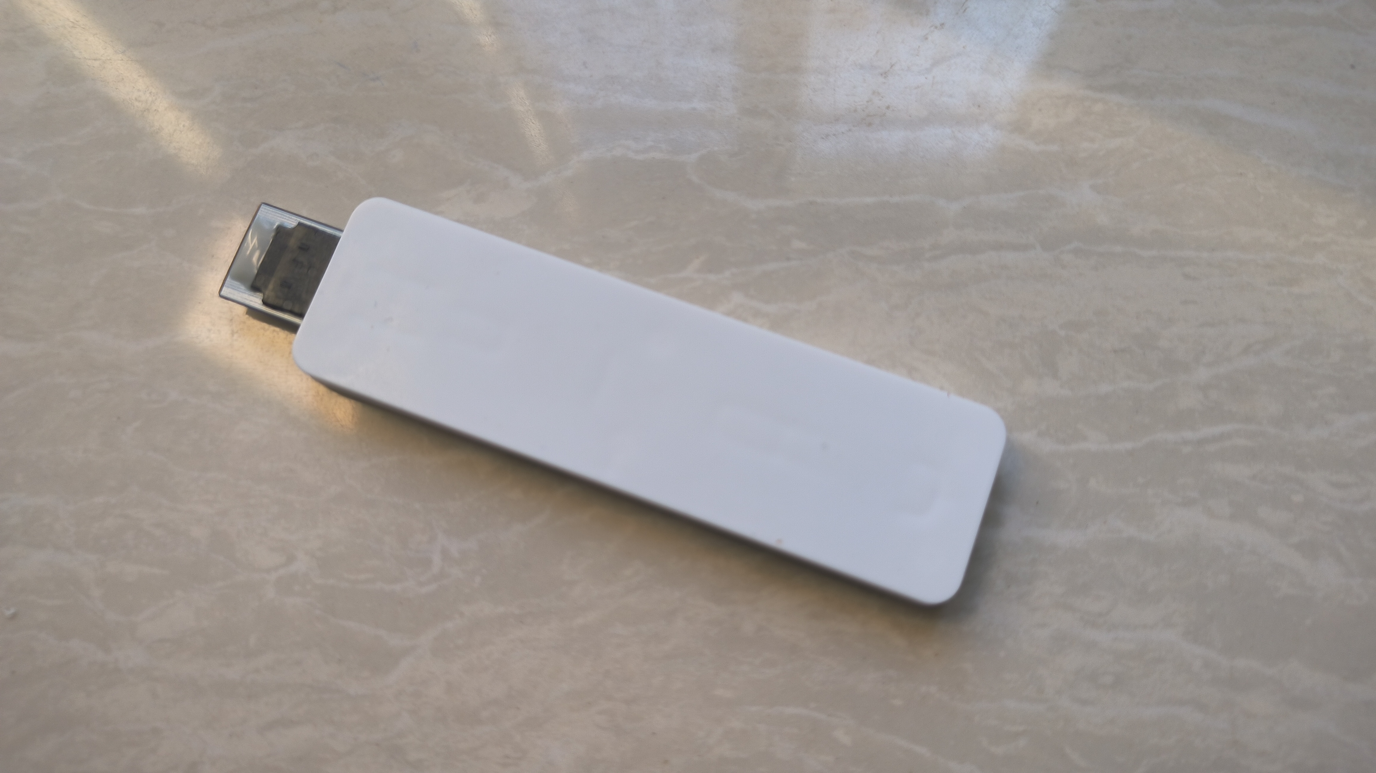

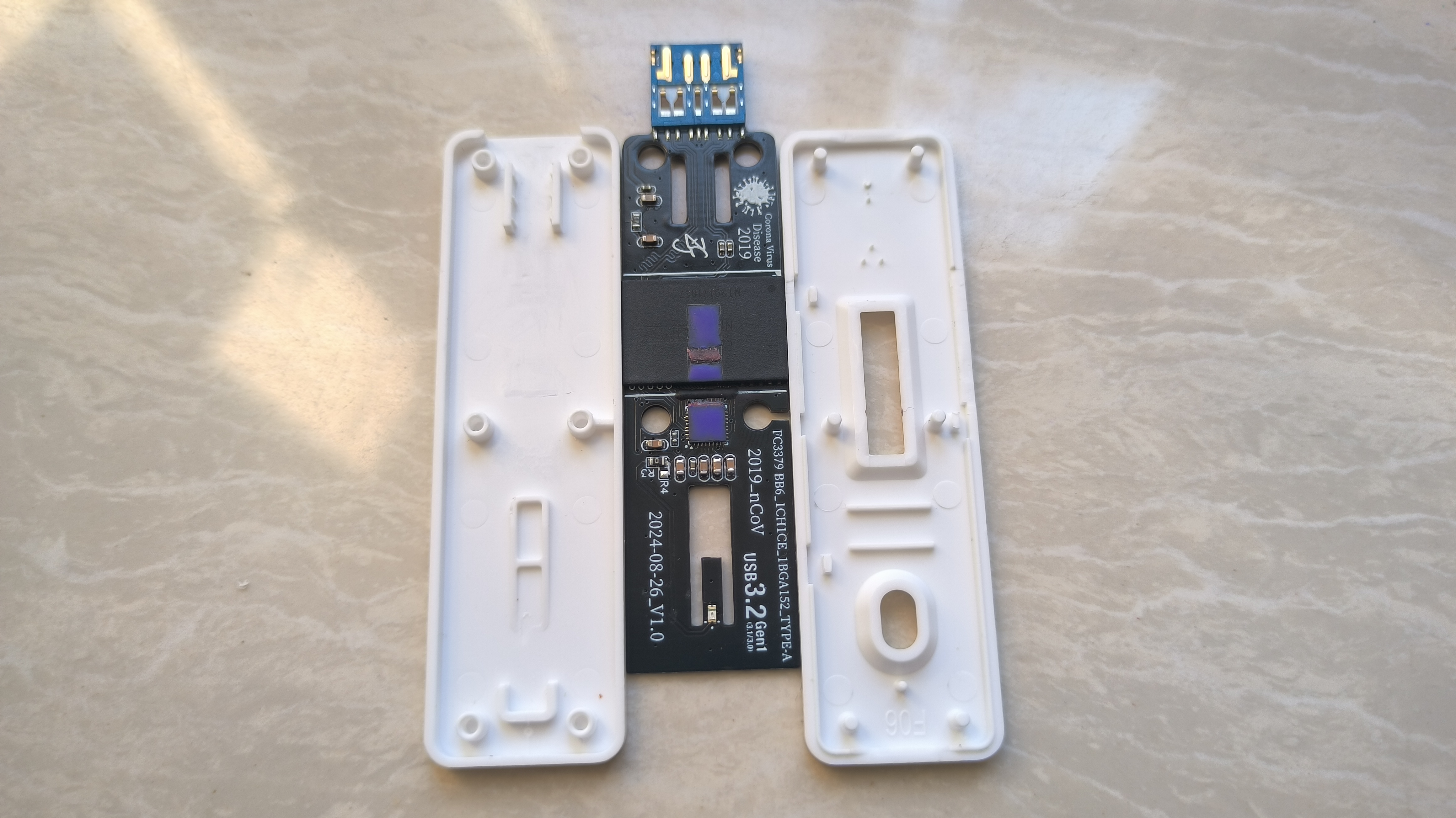

注意需要改下外壳,而且不同厂家的结构不太一样,动手能力强可以更改PCB以适应外壳,不然的话建议去找一样的(别整用过的,一定要消毒,一定,一定要消毒!!!!!我用的是全新未开封的,而且已经全面消毒(100%医用酒精))
主控用fc3379-bb 6,QFN32封装 ,1ce主控做的设计,发布的工程为第二版(第一版USB的地方宽度不够,插入设备时需要注意位置(插正中间),厚度也不够,得粘个塑料),目前第二版加大了USB接口的宽度,并且尾部的小板可以割下来粘到前面USB的位置以增加厚度防止松动(板厚一定得0.8MM,因为用的超薄USB接口0.4MM左右,板子头加尾部小板的厚度就1.6MM了,加起来一共2MM,刚好够USB接口的厚度,高了插不进去,低了会松,所以板子记得打0.8MM的,板子颜色看你喜欢),切割PCB时要在做了保护措施的场地,避免粉尘和玻纤对人体造成伤害
