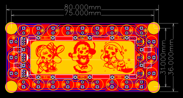

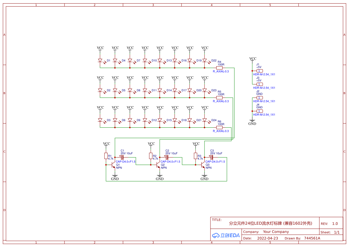

三极管振荡电路+24个七彩自闪烁LED流水灯的卡通标牌
简介:三极管振荡电路+24个七彩自闪烁LED流水灯的卡通标牌
创建时间:2022-04-23 09:02:36更新时间:2024-06-03 14:17:24
24颗七彩快闪LED,接充电宝需支持微电流模式,否则会自动关闭输出。
使用三极管振荡电路驱动,LCD1602亚克力外壳安装,焊接电池盒或USB转2芯线供电。
卡通图案可自行修改,BOM表不包括电源线,外壳。
