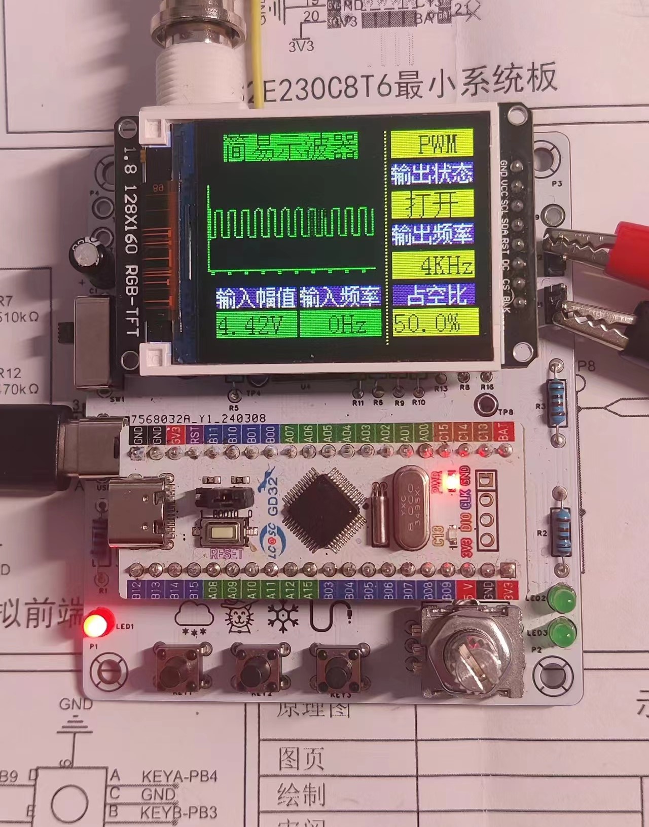

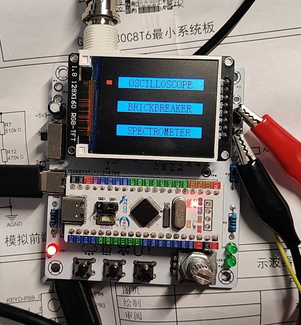

本工程实现了示波器、打砖块、频谱图等功能。硬件部分是#嘉立创训练营##简易示波器#的复刻项目(GD32版本)。其中包含了模拟信号采集、TFT屏幕、旋转编码器等有趣外设,因此希望充分利用硬件资源提高可玩性。只在外围硬件和软件层面进行扩展,硬件部分没有改动,复刻该项目同学可以直接烧录快速试玩。其中:示波器项目训练营项目自带功能;打砖块使用旋转编码器控制,无需其他外设;音频频谱图通过模拟信号采集一个外置麦克放大模块或耳机插头信号,再通过FFT计算实现。
1 功能展示
主界面
示波器

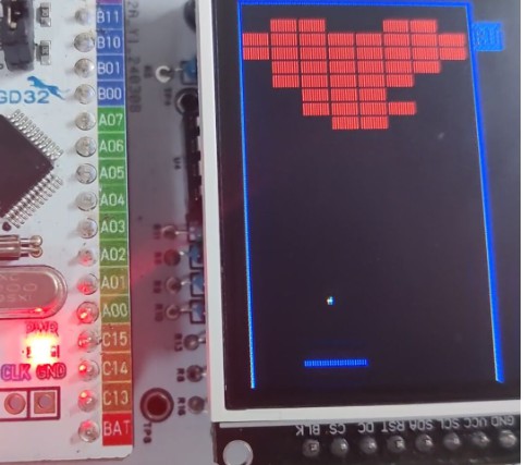

打砖块(旋转编码器损毁者)
音频频谱

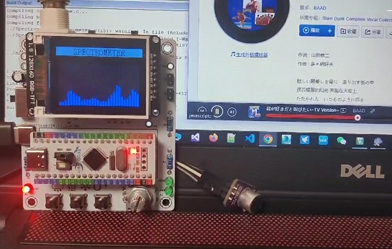

在示波器示例中已经能够采集并显示自身输出的PWM波形信号,但作为业余的蜗居的硬件爱好者来说,能让示波器发挥功能的地方太少了。怎样才能更好的让硬件示“波”呢?很容易联想到无处不在的声波以及能跟随声波律动的频谱。

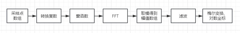

检测并呈现频谱图的核心流程如下:
核心流程
3.1 信号接口-耳机插头 or MAX4466麦克风前置放大模块
硬件前端用示波器探头接到耳机插头上,耳机插头接入手机等设备就能得到声音信号了。但是这样的话又会依赖播放设备,最不好的一点是一般播放设备插入耳机插头后就不能外放声音了,听声音、看频谱只能二选一。因此更好的选择是使用麦克风模块,这里选择了MAX4466麦克风前置放大模块(某宝7.5元).
耳机插头 MAX4466模块
3.2 FFT参数-2K 64点
根据硬件条件:GD32E230、72MHz频率、8k的RAM存储空间、无FPU;被采样信信号特点:人耳感知频率范围大致20~ 2KHz、低频更为敏感,最终确定采样64点,采样频率2K。如果采样点为256,会报超出RAM限制错误,编译不过,这里没有继续探索优化方法,直接使用了64采样点。这导致最高检测频率是1KHz,频率分辨率也不高,效果一般。使用大RAM存储空间单片机的同学可以用256或更高采样点数来提升效果。
音频信号的采集过程,与示波器信号采集过程相似。区别需要通过配置时钟产生2KHz PWM来控制ADC采样,ADC采样数据输入DMA,DMA数量设置为64。这样在DMA中断中,就能取到采集好的信号啦。

实际过程中为了防止截断频率溢出对输入FFT的数据加窗处理,本工程采用了汉明窗;而对于输出结果需要进行历史融合滤波让频谱跳跃更连贯不闪烁;为了更符合人耳频谱感知的特点还应加入梅尔变换、以及对应的梅尔刻度显示;频谱幅值差距太大需要使用对数坐标调整显示幅值 20*log10( x )。
算法部分流程小结:
流程小结
3.4 输出至屏幕
FFT后第一个数据是0Hz的直流分量显示时去除,本工程中使用 ST7735 160x128 屏幕,调用 TFT_FillRect 绘制频谱。
4 打砖块
主界面中通过旋钮选择 BRICKBREAKER ,按下旋钮进入游戏;
玩法:通过旋钮移动平台,按下旋钮发射。KEY1键调速 (只在运行、暂停时生效)

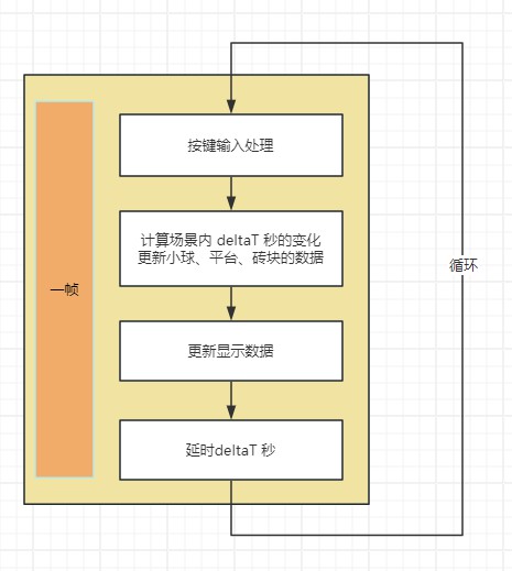

4.1 基本流程
游戏运行基本逻辑
基本逻辑

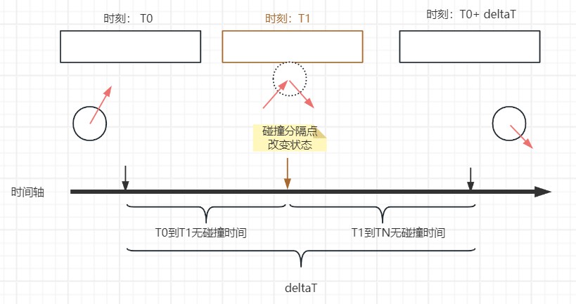

其中较为复杂的是计算场景内变化,对于打砖块来说主要就是:平台的运动,小球的运动,小球与墙、平台、砖块的碰撞。
如果没有碰撞,通过
P' = P0 + V * deltaT
就能根据,当前位置P0 ,速度向量 V , 时间 deltaT 算出新位置 P'。

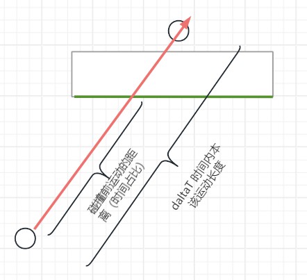

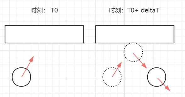

如果有碰撞如何计算deltaT时间后状态呢?
发生碰撞
其实我们可以将小球deltaT内运动的轨迹视为线段,判断改线段是否与最近的方块相交。不相交则无碰撞计算完毕;如果相交,计算出交点,交点占线段比例,进而求碰撞耗时,改变小球速度向量(只需改变运动方向)。
接下来,重复上面的步骤进一步计算直到,deltaT时间内都计算完毕。
简单的说,就是将deltaT时间内的运动,用碰撞时刻作为分隔点
  1. 分隔点改变小球运动状态,记录被撞砖块
  2. 分隔点之间是无碰撞时间按公式,用距离计算耗时
碰撞耗时
实际程序计算过程中是利用循环步进的计算是否碰撞及其耗时的。
