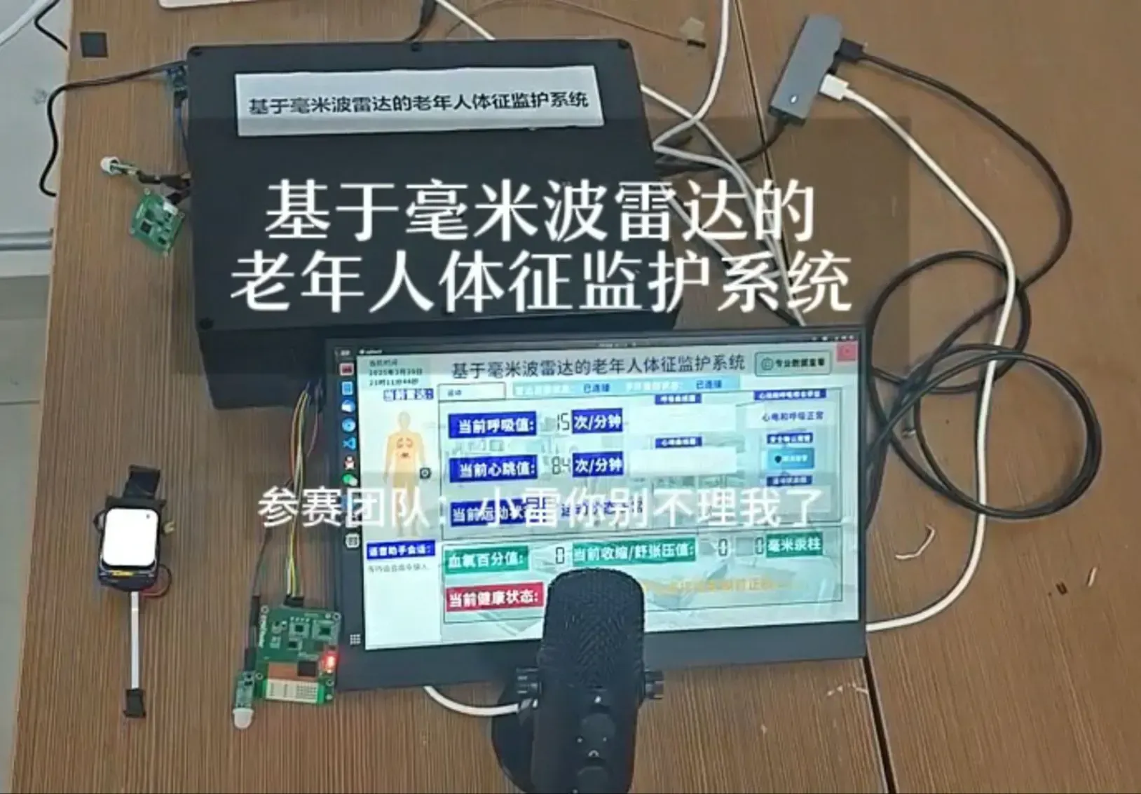

介于目前传统老人监护方式的不足,我们设计了一种老年人看护与健康监测的多设备交互系统。该系统利用了可穿戴设备与毫米波雷达技术,通过无接触的方式获取医疗级生命体征数据,以确保数据采集的准确性和使用的便捷性
简介:介于目前传统老人监护方式的不足,我们设计了一种老年人看护与健康监测的多设备交互系统。该系统利用了可穿戴设备与毫米波雷达技术,通过无接触的方式获取医疗级生命体征数据,以确保数据采集的准确性和使用的便捷性
智能便携电子设备设计大赛
复刻成本:500
创建时间:2025-03-21 13:57:34更新时间:2025-03-25 09:42:03
       本系统的技术实现涵盖了硬件设计、软件开发和算法优化等多个方面:硬件设计:系统集成了毫米波雷达模块、智能手环和上位机,实现了多设备协同工作。
       毫米波雷达模块通过无接触方式实时监测心率和呼吸频率,智能手环则负责采集血氧饱和度和运动数据。硬件模块之间通过低功耗蓝牙和Wi-Fi实现数据共享,确保了系统的高效运行。软件开发:系统基于嵌入式Linux平台,采用Python语言开发,结合TensorFlow框架实现了卷积神经网络模型的训练和优化。通过PyQt5设计了用户友好的图形界面,提升了系统的易用性。数据采集、处理和传输模块采用模块化设计,便于后续维护和功能扩展。算法优化:系统采用模糊分类法和层次分析法,结合医疗专家的经验,构建了科学、可靠的健康评估模型。通过卷积神经网络(CNN)和模型集成技术,系统能够精准预测用户的健康状况,并在异常时及时发出警报。
     功能优势本系统在功能设计上充分考虑了老年人、监护人员和医疗专家的需求,具有以下显著优势:无接触式监测:通过毫米波雷达技术,系统实现了对心率和呼吸频率的无接触式监测,避免了传统接触式设备的不便。无接触式监测不仅提高了用户的使用体验,还减少了设备对老年人日常生活的干扰。实时数据分析与预警:系统能够实时采集、分析和处理生理数据,并通过深度学习模型预测用户的健康状况。在检测到异常时,系统能够及时发出警报,并通过多种方式(如语音提醒、短信通知)通知监护人员和医疗专家。多设备协同与数据共享:系统支持多设备协同工作,数据可以通过蓝牙和Wi-Fi实时上传至云端服务器,方便用户和监护人员随时查看。医疗专家可以通过上位机访问服务器数据,获取详细的健康分析报告,为医疗决策提供支持。
      创新性本作品在技术实现和功能设计上具有显著的创新性,主要体现在以下几个方面:医疗经验与理论分析的一体化结合:系统通过模糊分类法和层次分析法,将医疗专家的经验与理论分析相结合,构建了科学、可靠的健康评估模型。实时在线的智能设计:系统采用实时在线的智能设计,通过多设备协同和数据共享,实现了高效的健康监测和预警功能。数据安全与隐私保护:系统在数据安全和隐私保护方面进行了创新设计,采用数据加密传输和匿名化处理技术,确保用户的健康数据得到充分保护。扩展性与可维护性:系统采用模块化设计,支持硬件和软件的灵活配置,便于后续功能扩展和维护。
