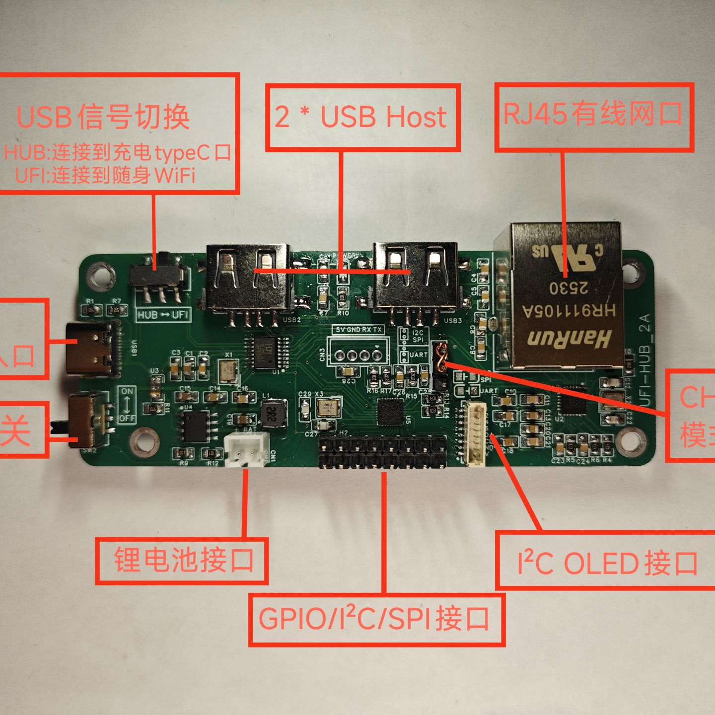

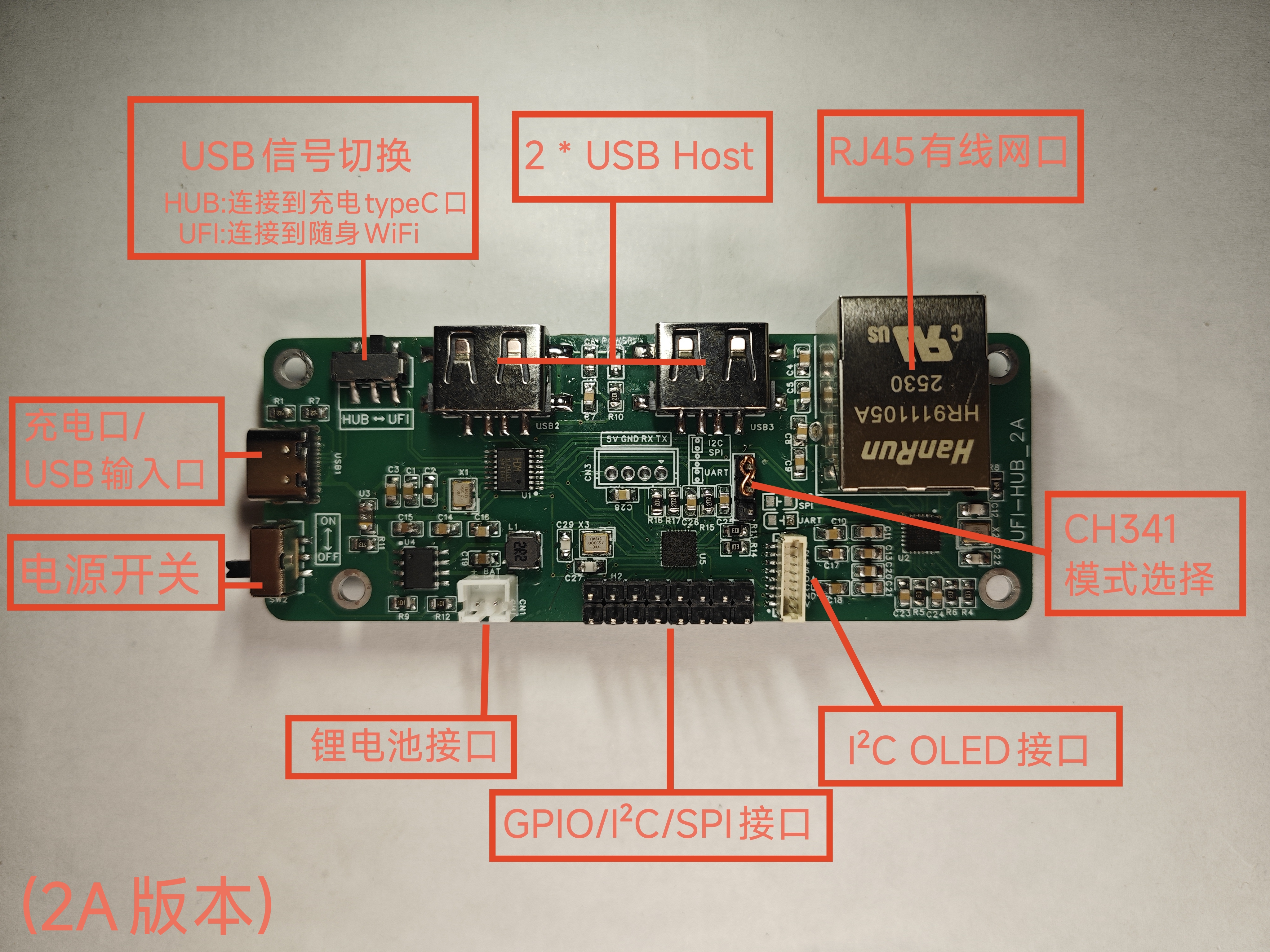

接口配置
  1. USB Host接口
    项目中包含两个版本,一个是Type-A * 1 + Type-C * 1,还有一个是Type-A * 2;
    可连接U盘、无线网卡、键盘等设备。
  2. 有线网口
    RJ45百兆网口,基于RTL8152B芯片,debian系统自带驱动,提供稳定的有线网络连接。

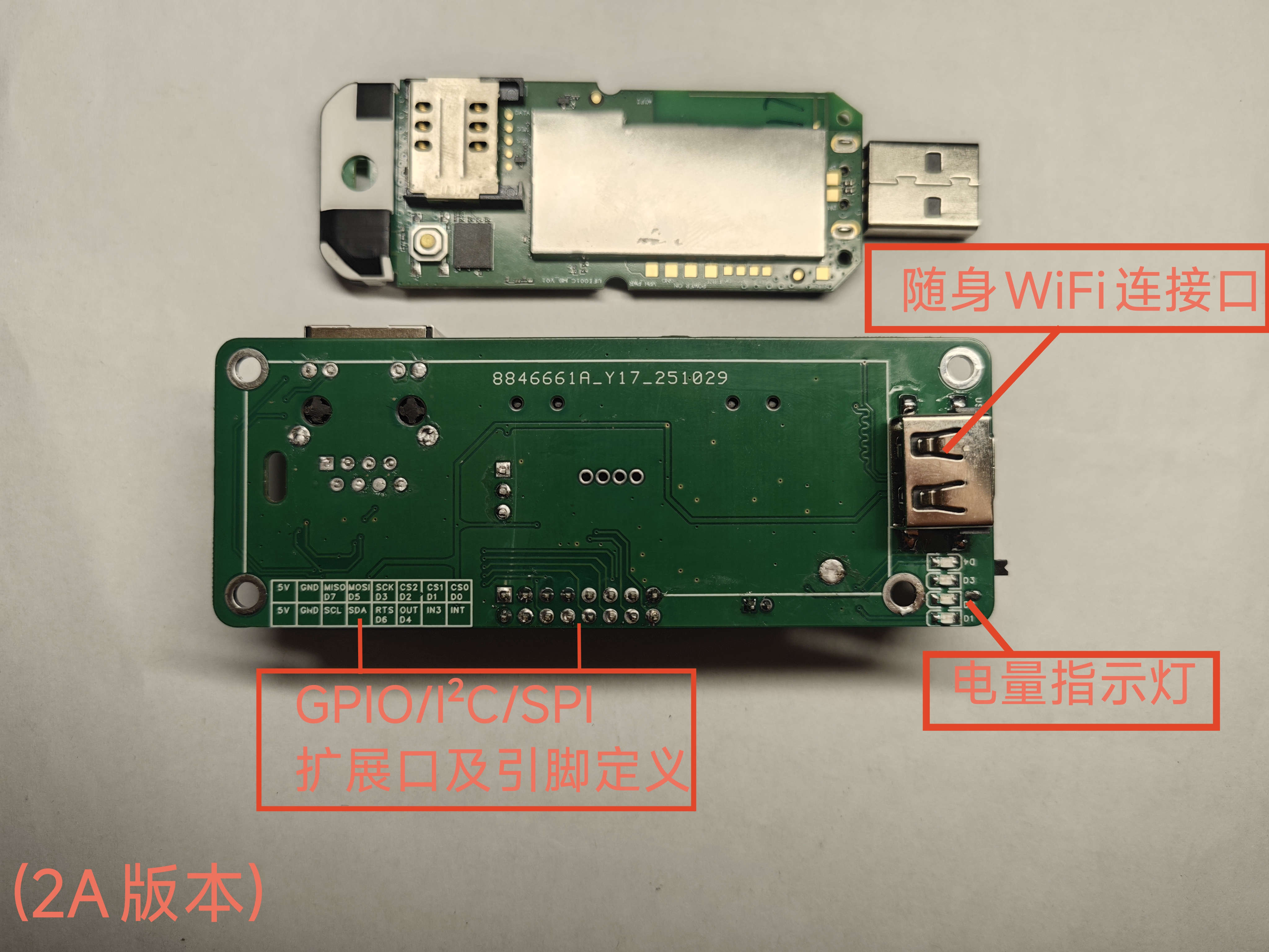

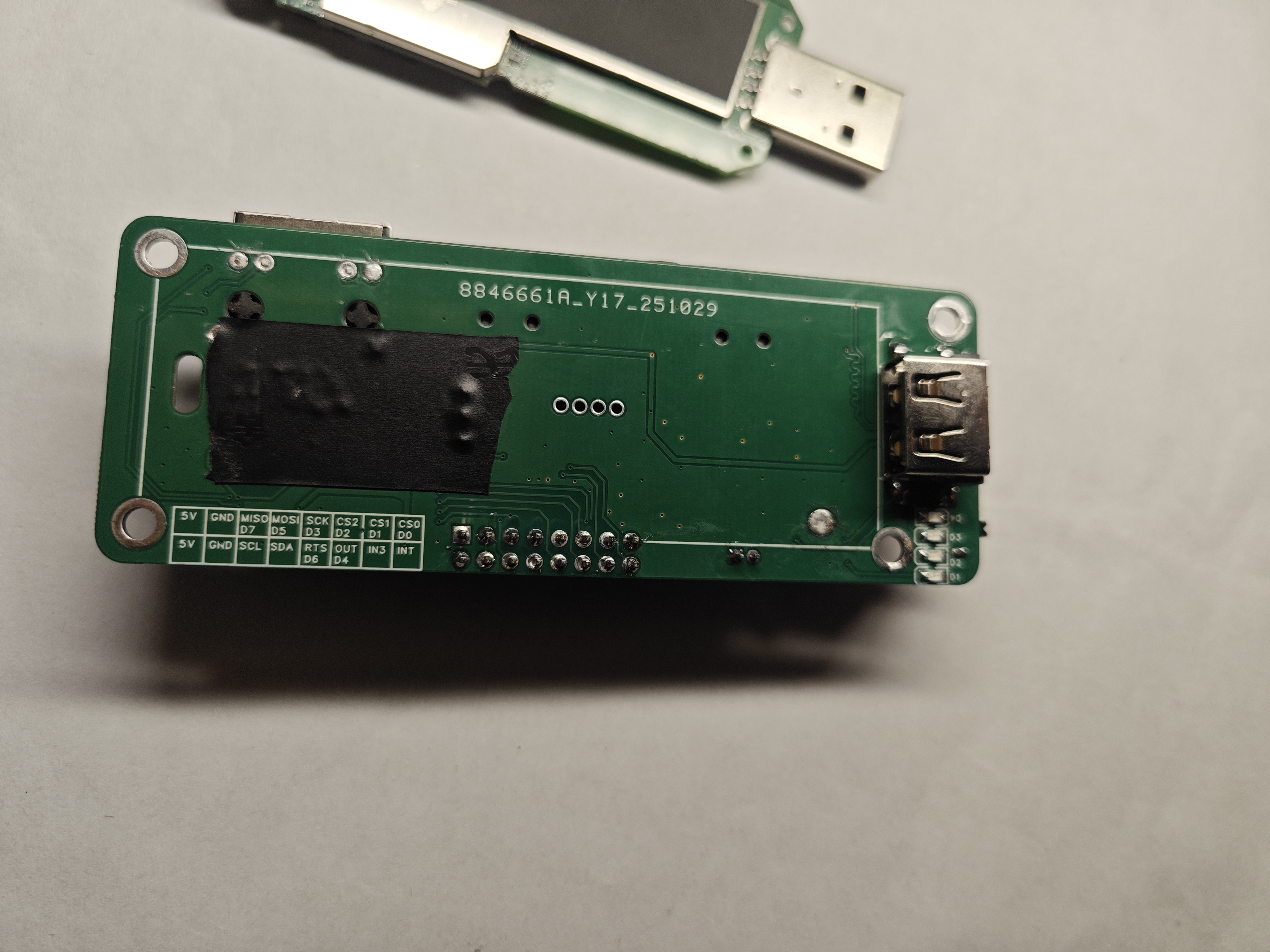

  3. GPIO/I²C/SPI接口
    最大达8路GPIO数字输入输出(其中两路仅可作输入,其它6路即可输入也可输出),可连接LED、按钮等;
    I²C总线接口,支持温湿度传感器、OLED屏、陀螺仪等,支持最大速率750KHz;
    SPI接口,可连接TFT屏幕、RFID模块、SD卡等。经测试官方库的spi和GPIO不能同时使用,而使用第三方驱动可以,但是第三方驱动通讯速率很低(400KHz)。
  4. OLED屏专用I²C接口
    引出了5V、GND、SCL、SDA、D1、D2、D4、D6引脚到单独的SH1.0接线座,方便直接连接OLED屏和按键。
  5. 可切换USB信号
    通过拨动开关可切换USB信号的连接对象,切换到HUB时,CH334芯片的上行信号连接到Type-C充电口,通过USB线可作为电脑的扩展坞使用;切换到UFI时,CH334芯片的上行信号连接到随身WiFi。
  6. 充电接口
    支持锂电池充放电,TYPE-C电源输入,充放电状态指示,输出电压稳定。
焊接
  • 主要元件采用0805封装,适合新手焊接;
  • 除了RTL8152B和CH341F两个QFN封装的芯片,必须使用热风枪或者加热台(我网上7块钱买的PTC加热板也能完美焊接QFN)。
  • 注意:有线网口元件(HR911105A)、CH341模式选择的3PIN插针、4PIN串口连接座的针脚会影响背面的随身WiFi的安装,需要用斜口钳将针脚剪短。建议焊接前先剪短针脚后用砂纸打磨整齐再焊接,焊接好后贴一点胶带避免随身WiFi接触到引脚。

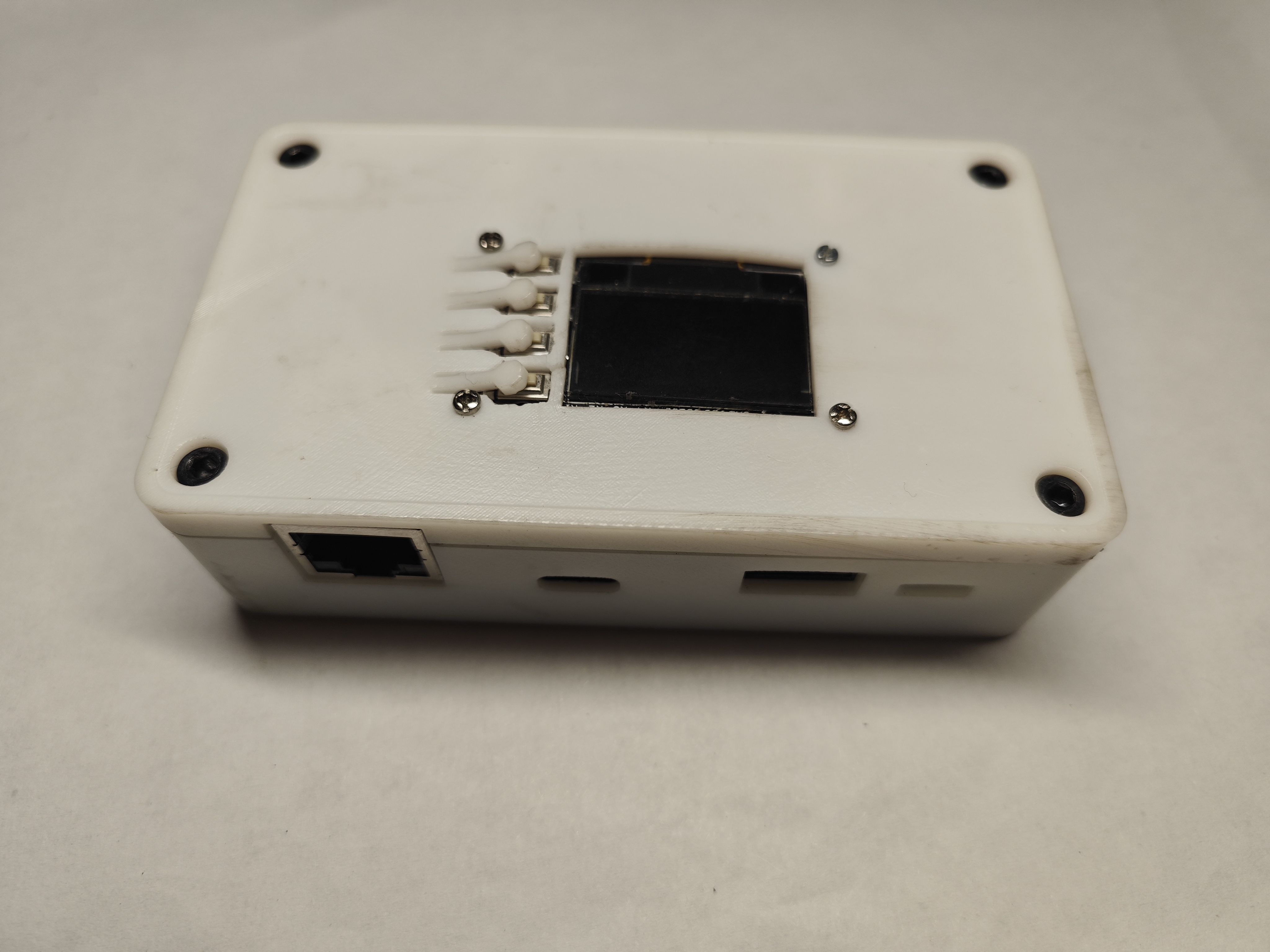

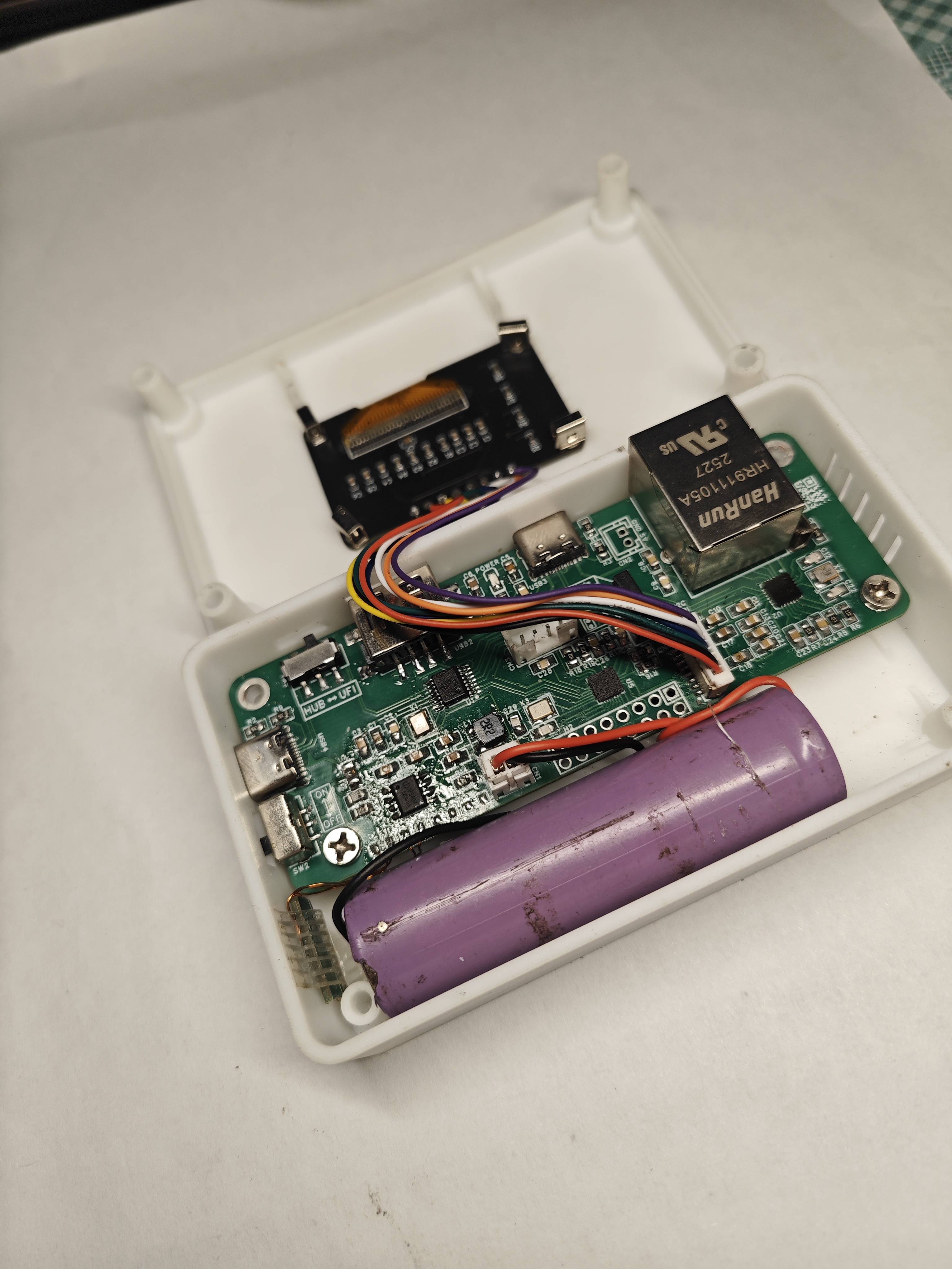

3D外壳
项目中包含3D外壳的设计,这个外壳设计了OLED显示屏和18650电池的位置,其中Broad1(1A1C)版本的外壳长度超过了零点几毫米不能使用免费打样券,我打印了一个,OLED屏开孔不太完美,还有18650电池没有横向限位可能会滑动;Broad2(2A)版本轻微修改了板子的尺寸,应该可以使用免费打样券打印,我还没测试,这个版本修改了OLED屏的开孔,增加了电池限位。还有两个版本是不兼容的。
