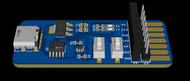

2024.12.2更新V2.0:
将U3和U4断开,U3和U4根据自己的情况焊接排针或者排母,用于pin select,边缘的焊盘用于焊接测试针。
用杜邦线连接U3和U4后,即可用测试探针扎开发板烧录。如果开发板预留的烧录引脚顺序一致,那么可以用跳线帽直连即可。

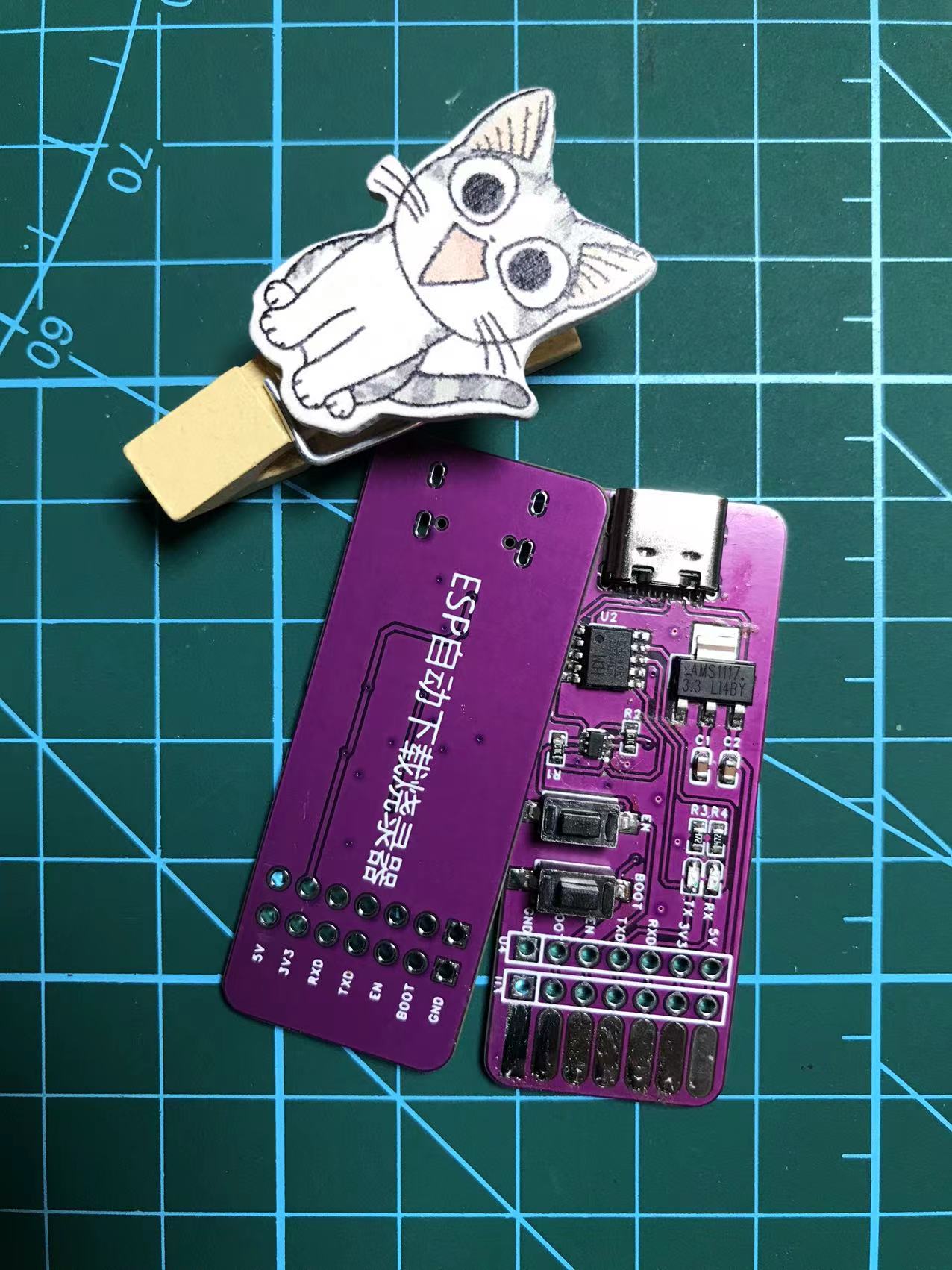

一、项目介绍
        ESP的烧录可以集成自动下载电路在设计中,但是如果要缩减体积、节省布局或器件,那么一个自动下载小板就是必要的了。通常ESP32/ESP8266采用UART来下载固件,请注意各型号的ESP模组或芯片的BOOT引脚是不一样的,不过自动下载电路都是一样的,选对BOOT脚接入自动下载小板就可以了。
总结:
BOOT引脚:选择接入你使用模组的BOOT引脚,如ESP32通常使用IO2,ESP8266通常使用IO0等等。
EN引脚:这里接入EN或者RST均可,所以预留任何一个都可以触发下载,已验证。
二、硬件说明
注意:
U3和U4使用排针或者排母根据自己的
        电路比较简单,着重说明一下特别的部分
        1. 自动下载部分的双三极管改为了UMH3N晶体管,器件比较小,焊接要注意
        2. 预留了EN和BOOT按键,如果UMH3N切换RTS/DTR失败,可以采用手动
        3. 加入了RX/TX LED灯,在输入和输出的时候,能够看到状态变化

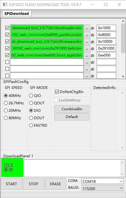

三、烧录说明
        可以采用官方的flash tool或espdownloadtool,也可以用vscode中的platformio或者vscode中的espidf插件来下载,自测都可以成功下载,可以放心使用。
