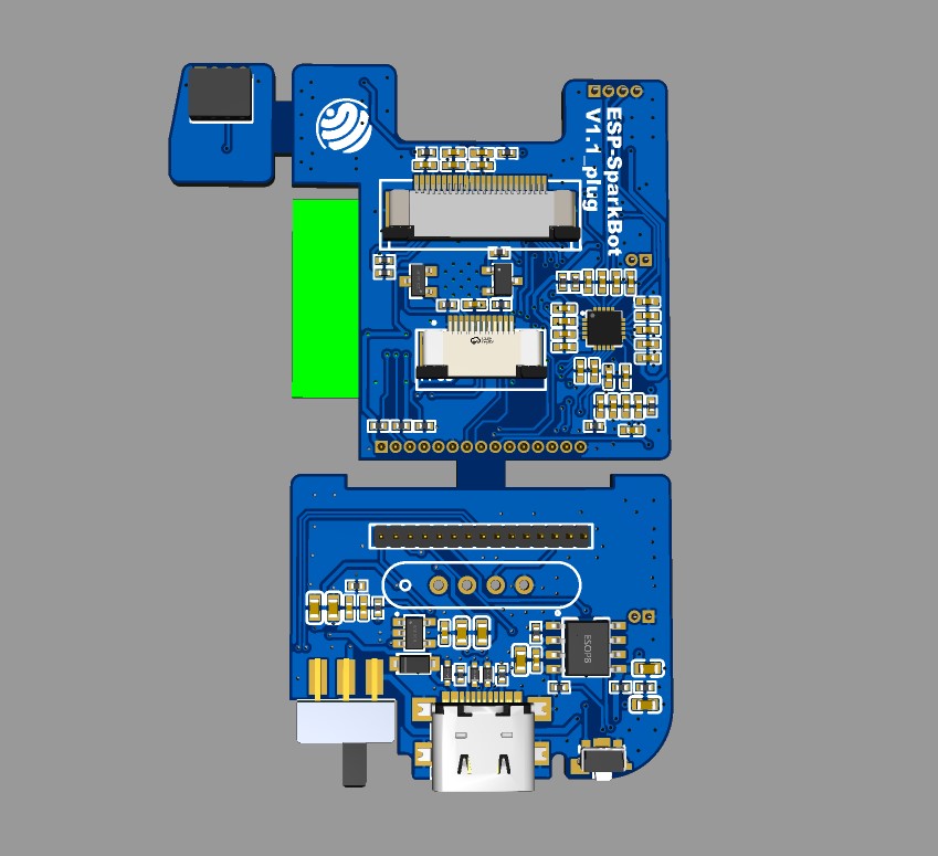

本工程是对https://oshwhub.com/esp-college/esp-sparkbot的修改优化,主要有两部分。
一、fpc缩短short版本
由于原工程超出打板尺寸限制,所以缩短了触摸,基本不影响使用。

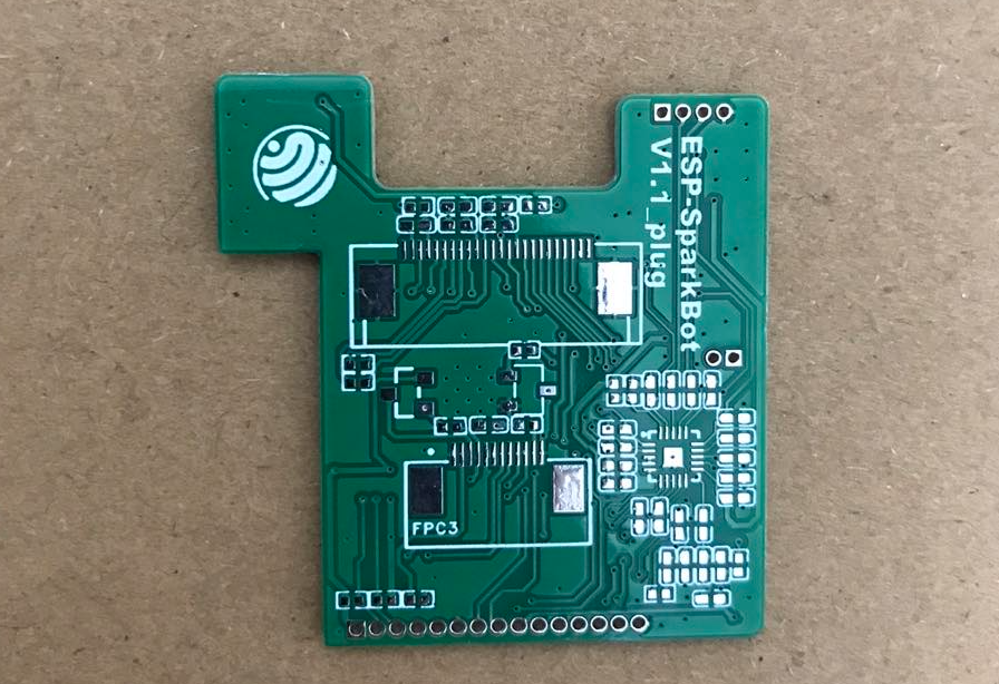

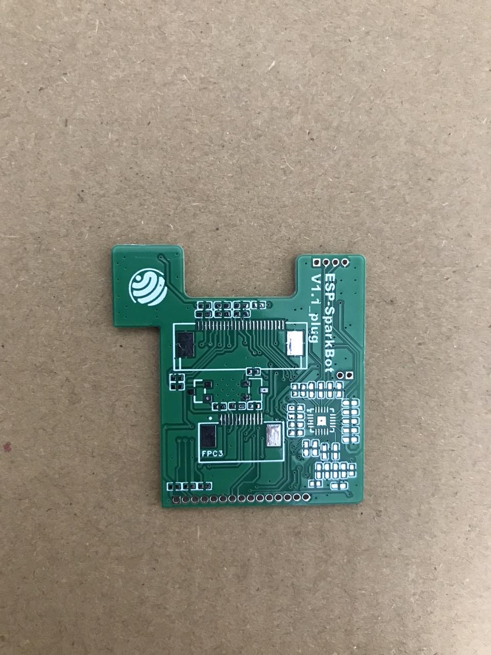

二、插接版plug屏幕
由于原工程所使用的焊接款屏幕已基本无货,所以本工程适配插接款屏幕,仅稍微调整了布局和换成座子,其他没变。
注意购买座子的型号要求:12pin 上接或上下接 0.5mm间距,也可以直接购买我的bom里的那个。
