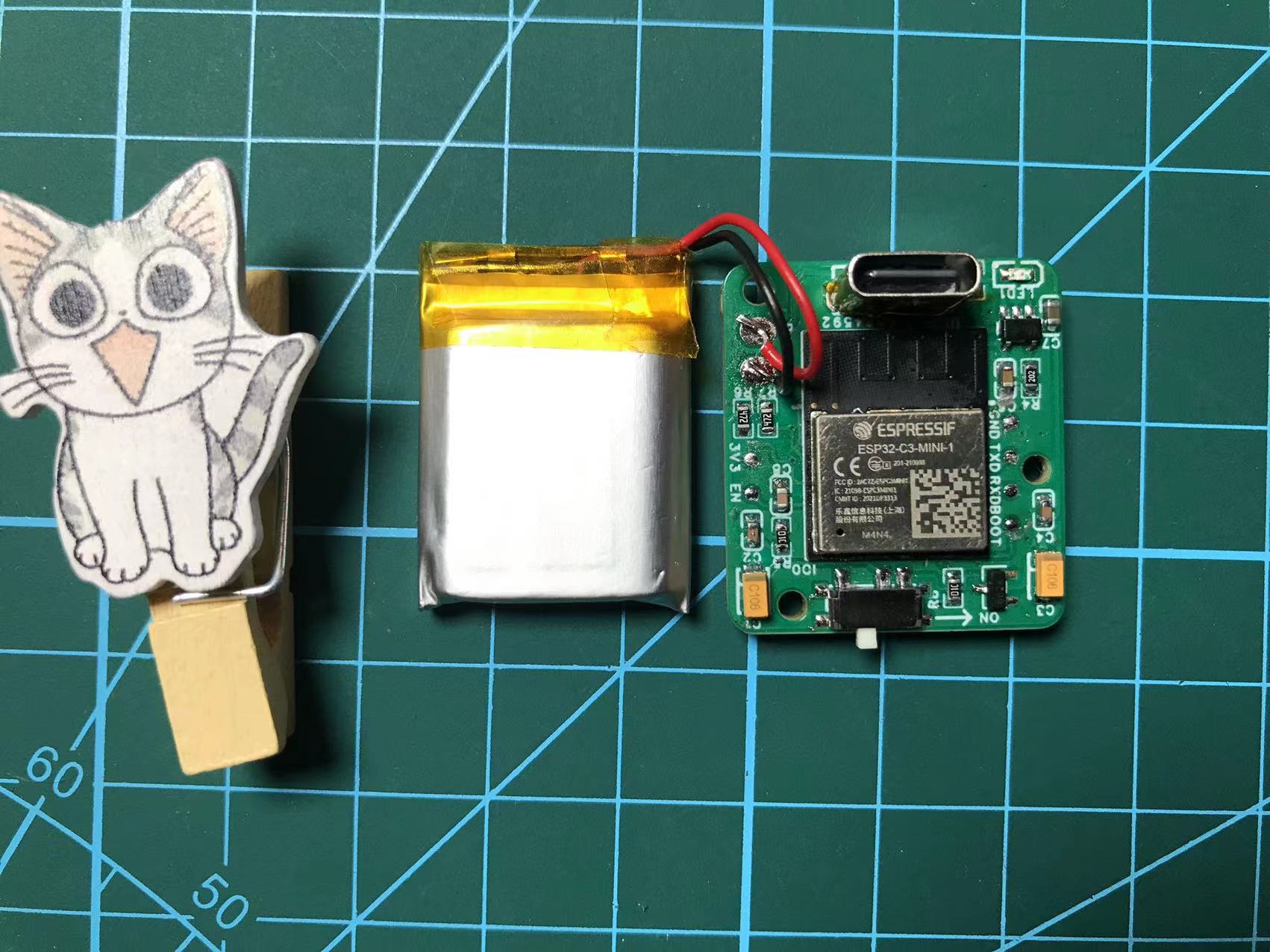

       制作这个灵感来源于医院医生要病人租赁血氧手环,一周下来要五百多(一般的手环也就千把块,这个冤大头不想当了)。凭借平时学到的知识,加以动手实践,制作除了目前这个实时血氧检测仪。 本项目是基于esp32c3mini模组设计,传感器使用MAX30102模块检测血氧浓度和心跳。通过传感器采集信息,利用主控的无线功能来存储和上传这些信息。

五、硬件设计
MCU使用ESP32C3MINI模块,传感器采用MAX30102模块。在设计过程中考虑了结构体积和布线优化,ESP32C3MINI是底部引脚,注意焊接需要焊台辅助。
供电的接口采用了立贴的2P TYPEC接口,这里特别注意这个器件是有引脚不同的两种,注意测试后使用。
充电部分采用了WST4054芯片,比较简介,没有额外的功能,充电亮灯,结束灭灯。由于锂电池自带保护板,所以保护电路省略。
板载没有设计自动下载电路,基于体积考虑,只预留了下载触点,“广告:欢迎使用我的ESP自动下载小板来下载,https://oshwhub.com/891101a/esp-shao-lu-qi”。

1. 由于ESP32C3MINI是没有焊盘外露的,所以请先用焊台优先焊接。
2. 晶体管体积比较小,可能需要疯抢辅助
九、后记
        ESP32项目是我第一次接触,想象中的做法和实际遇到的问题那差距是相当的大,先是图画错器件重叠,再次打板又发现烧录口错误,直接废弃了,第三次打板回来发现没画自动下载电路,于是开始制作自动烧录小板(开源了这个小板,还挺好用),等小板回来终于可以烧录,又遇到程序问题,除错以后发现电池供电会重启,似乎电流不够。期间也遇到了2pin TypeC USB和封装引脚相反的问题,一个个坑,一个个填,实践的路上充满挑战。
