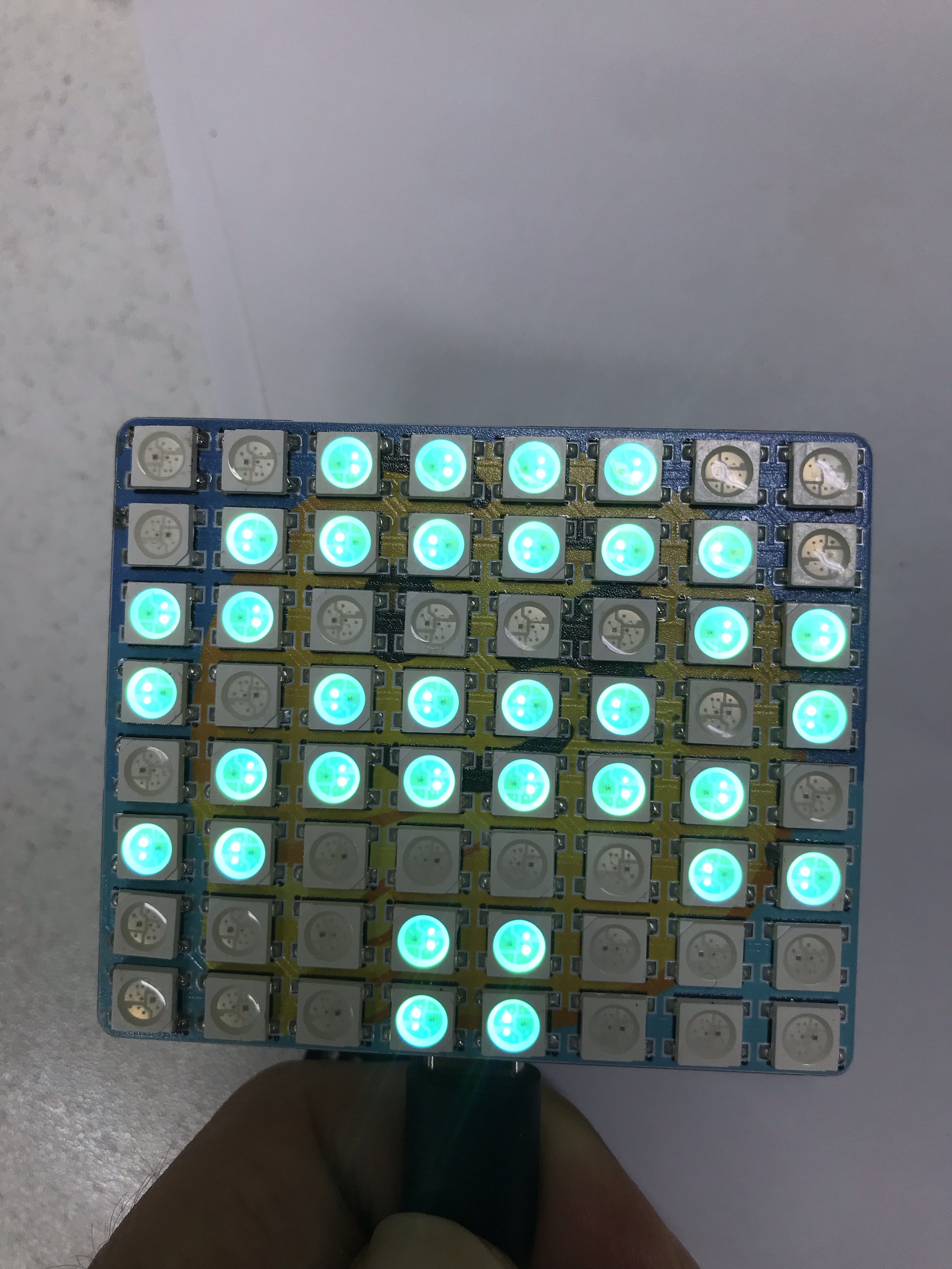

本项目采用ESP8266和WS2812制作一个能显示表情的幻彩灯光矩阵,项目特点如下:
板子的正面和反面使用彩色丝印制作了背景,这样不用打印外壳也比较美观。
  1. 移除串口芯片,采用串口工具一次烧录
  2. 移除legacy fs,更改为littlefs
  3. 增加lis3dh加速度传感器,动作表情切换
如下时板子的正面和反面,彩色丝印使得不展示灯光图案时,也能有美观的图案。
验证工程过程:
第一次打板:验证WS2812点灯
第二次打板:修复GPIO9,替换为GPIO14

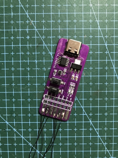

复刻注意
请注意USB仅供电,需要用烧录小板通过预留的下载口烧录,我自己的是用的 https://oshwhub.com/891101a/esp-shao-lu-qi
