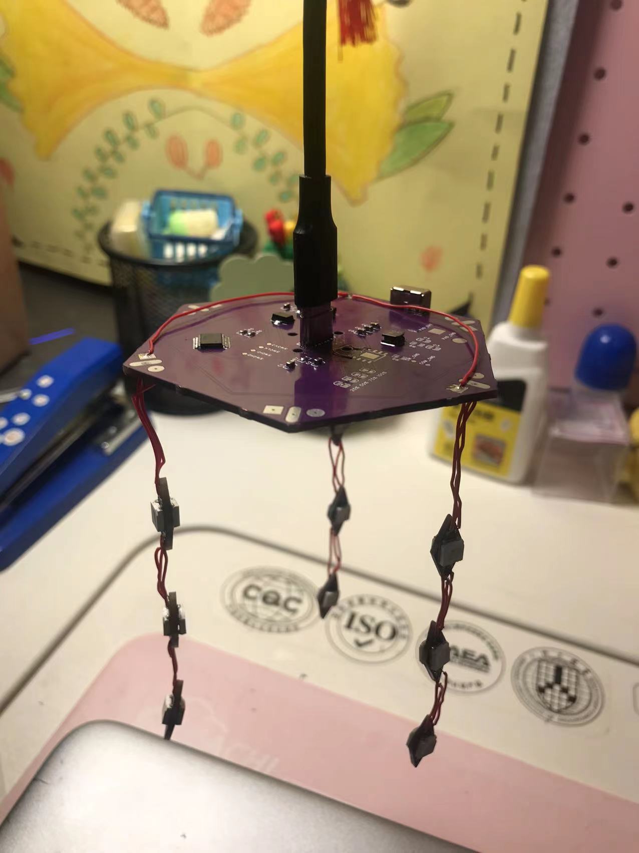

采用Air001芯片和WS2812B制作一个幻彩风铃样式的灯串,当前版本灯的数量是3x3,理论上应该是6xN,喜欢可以自行延长添加。演示效果请看底部附件视频。

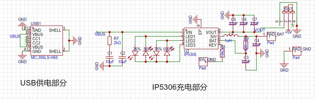

1. 预留了充电电路(芯片采用IP5306,即MH-CD24小板的参考芯片)

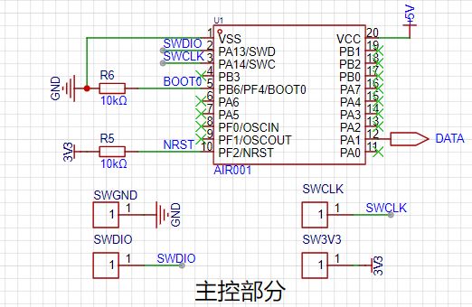

2. 主控采用Air001芯片,但是其实是用的真身PY32F002AF15P6TU,5毛钱一片还包邮

4. 中间四个孔用于穿绳挂起来,因为用电池的时候就不会有TypeC了

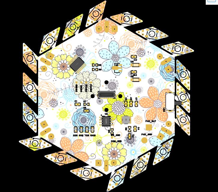

5. 打板一次是自带6*3个菱形灯,自行剪下,5片就是6*3*5=90个,即6*15够长了。

原理图介绍:
如前文所述,这里是PY32一摸一样,Air001只是用于原理图绘制。
Air001(PY32)非常好用,只用两颗电路上电就能跑(也有说一个也能,未测试),真爱。
充电部分可以自己购买MH-CD42,也可以购买IP5306自己搭建。(由于店家发错货,后期会补上)

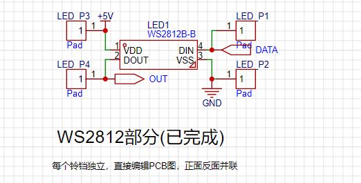

灯串部分比较特殊,因为灯要裁剪下来,所以采用直接PCB绘制的方法制作的,原理图只有一个。
LDO部分随便找了个手边有的器件,5v转3.3应该很多选型吧。
板子介绍:
值得一提的就是每个边的3个灯用剪线钳减下来,有条件的可以打磨一下边。
当然我也增加了彩印

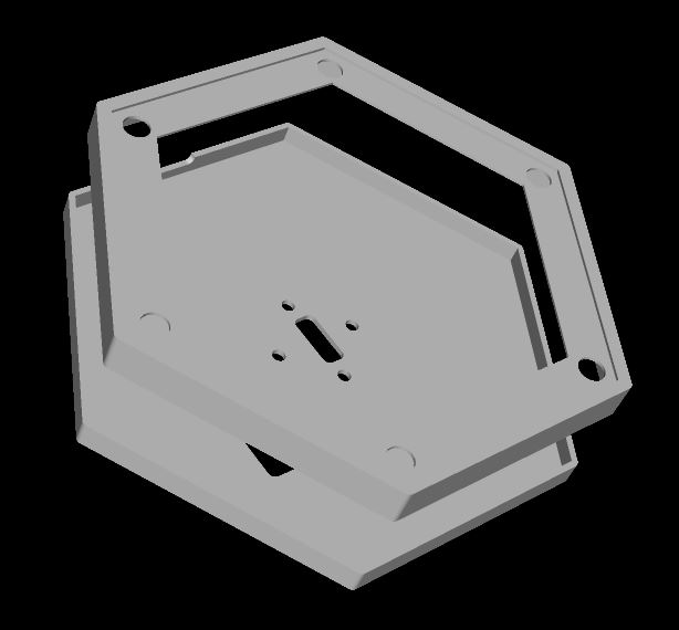

3D介绍:
3D外壳我是直接在Fusion360上做了草图(主要是6个圆角),然后导入LCEDA上DFX画的。
面板介绍:
上图能看得出来留了板框的边。
