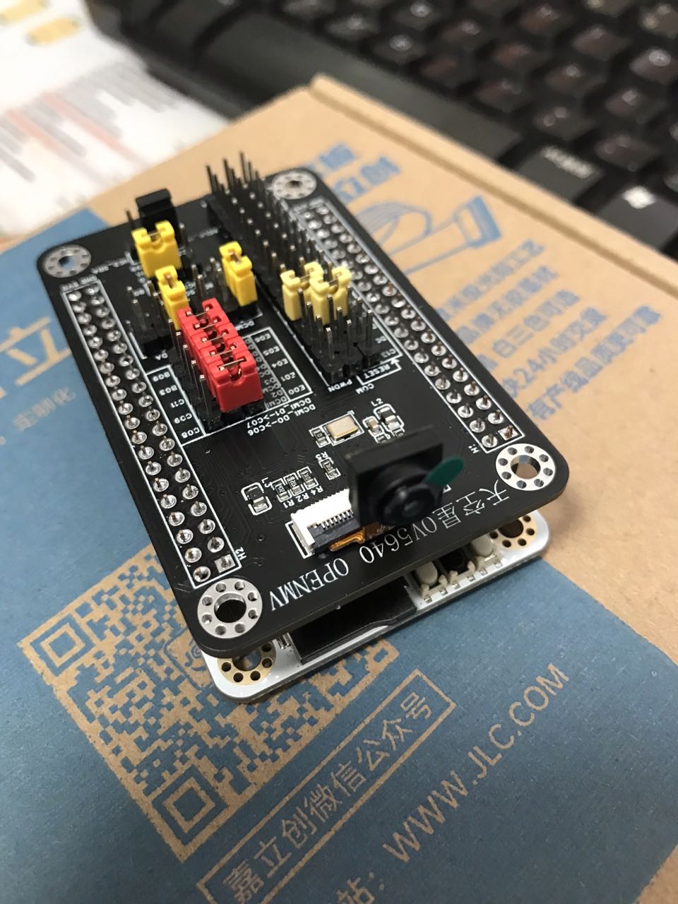

本项目立意之初是想做一个相机,但是发现在开发过程中,使用的各种代码或者使用的场景造成引脚配置不同,会有飞线的可能,我发现STM32的DCMI接口基本是可选的,DVP接口的其他引脚也是可选的,那么制作一个自由度高的,并且搭配天空星开发板的一个组合,Free Config Openmv就诞生了。

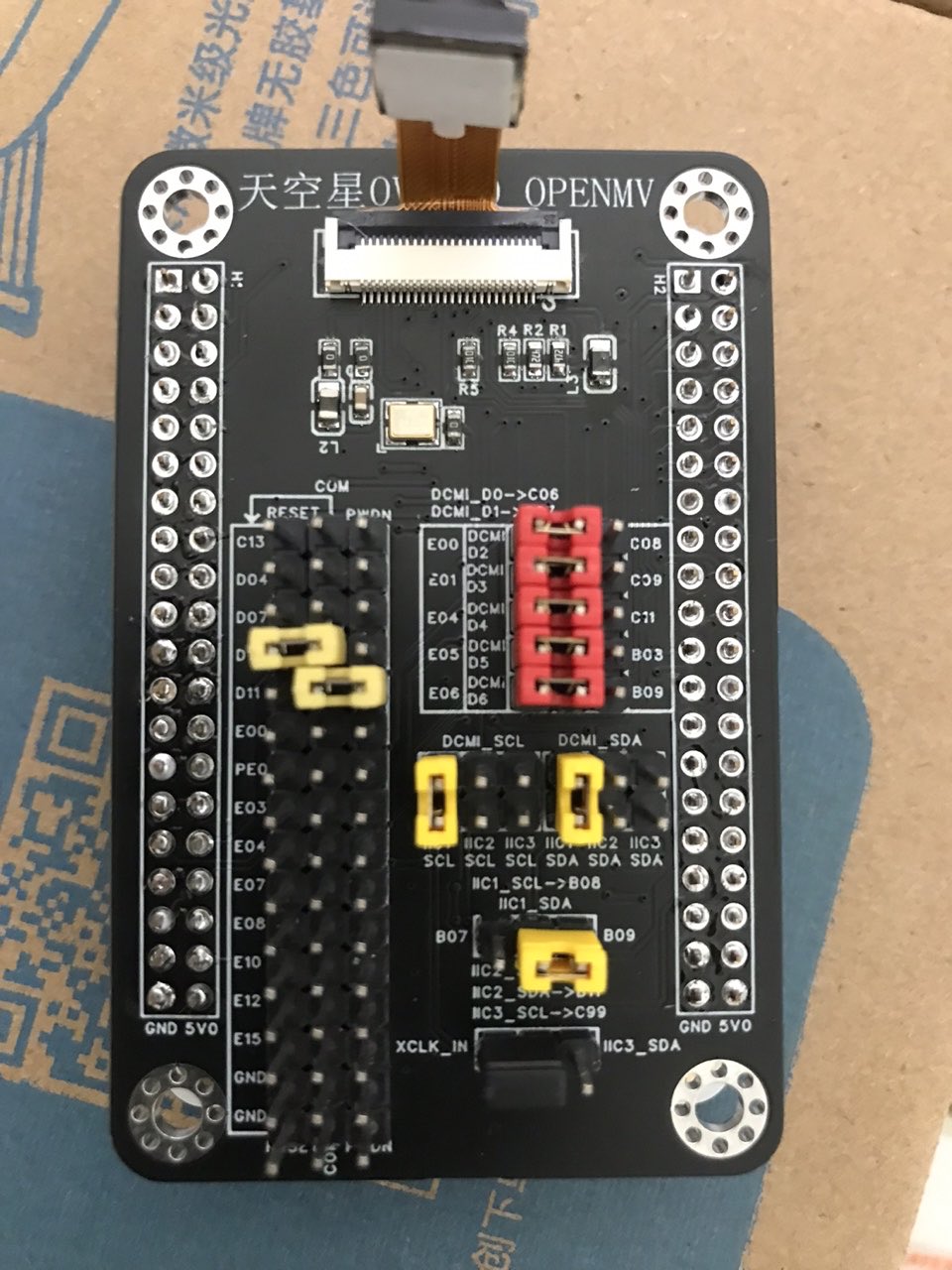

引脚配置
在引脚配置上,中间是功能引脚,可以使用排针进行选择,自由度完全满足开发需要。
组合照
