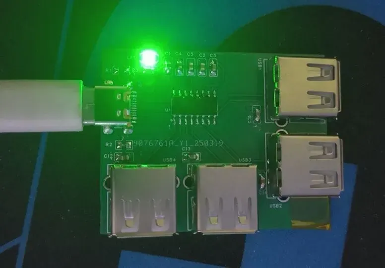

SL2.1A芯片内置了晶振,只用于连接键盘鼠标,所以不焊接外部晶振。
同理,3.3V的AMS1117也可不焊,芯片内置了电源。
四个接口均为USB2.0,采用侧插减小PCB空间占用。所有滤波电容采用0603规格的100nf,也可以改用更大容值或其它封装。
焊盘封装为0805兼容0603,typec修改加长封装,刀头拖焊即可。
