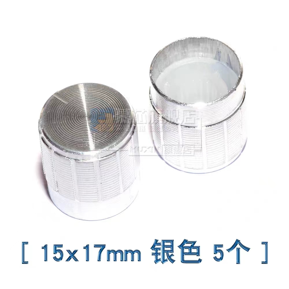

(3)EC11编码器买20mm梅花柄,20位脉冲的,比如下面这样
(4)编码器的帽子也是别买错了,下面这款就刚刚好
