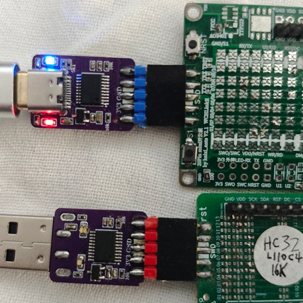

经常用pwlink2调试arm芯片,但pwlink2只有typeA接口,有些大板子要用typeA延长线,不方便用。
做了这个直接用typec线且兼容pwlink2接口定义的mini daplink,大小只有16mm*22mm
1,固件来源:https://github.com/XIVN1987/DAPLink,github上面有编好的hex可以直接用。
感谢大佬开源 https://oshwhub.com/xivn1987/daplink
2,芯片必须是CH32V203F6P6。CH32V203F8 pin不同且没有引出boot0,不能直接用
3,同时支持 typeA和typeC两个版本
4,dap接口定义兼容pwlink2,主要是串口定义一致
5,背面加了一个boot0按钮,直接按住再连接usb,就可以用WCHISPStudio识别并下载了
从没接触过WCH RISCV芯片的,可参考下面的工程说明下载hex到芯片上。
https://oshwhub.com/legend-tech/dap-link-ch32v203f6p6
