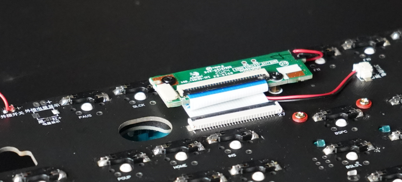

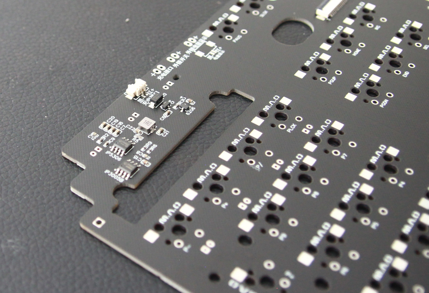

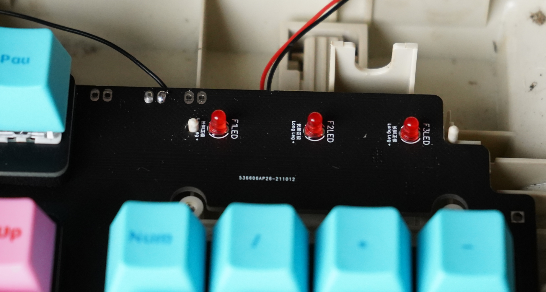

早期制作的K375S主控的改装Cherry G80-3000的PCB
  • 板载充电模块,过冲过放保护模块
  • 开关
    • 滑动开关2个,空格下和\下各一个,需要摘键帽进行开开关

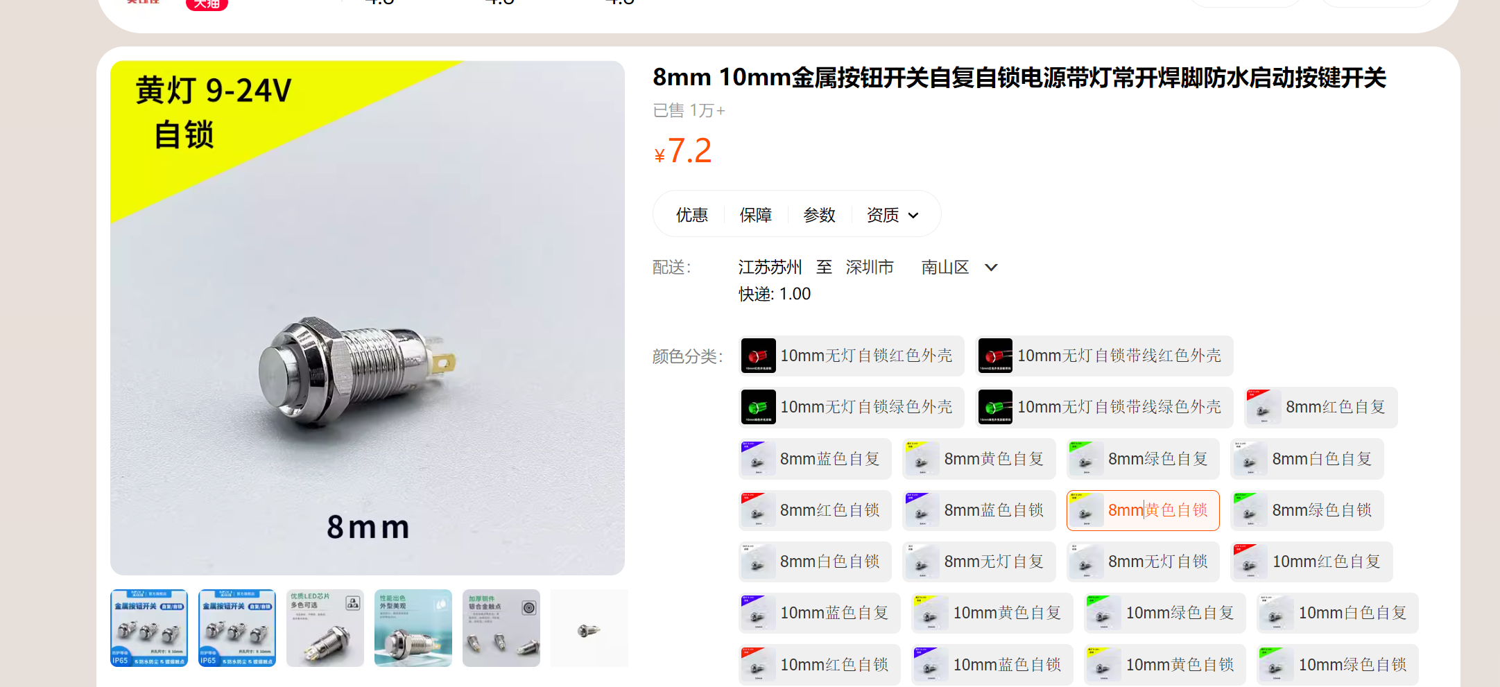

    • 外接开关位1个,使用1.25mm间距母头,可以使用8mm自锁开关焊接1.25间距线材后,固定在外壳上
  • 干电池供电部分可以忽略了。。
  • 锂电池,使用1.25mm间距正接锂电池,最多支持4节锂电池,一般使用一节18650 3000MAH锂电池可以待机一年以上了,所以多了好像也没用
