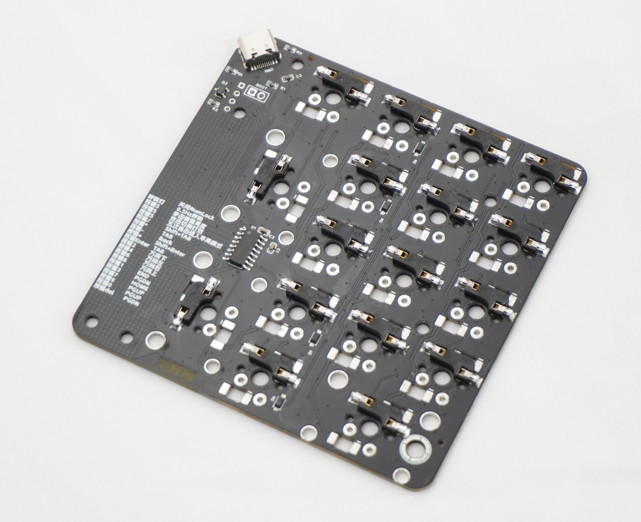

有线低成本数字小键盘
原作者链接https://oshwhub.com/yANgZEN/zui-gai-shuo-zi-jian-pan
使用沁恒CH552G芯片制作, 可白嫖PCB尺寸,你懂的
在原作者的基础上修改了两个版本
V1
板子支持焊接和热插拔,支持单色灯光,使用3528反贴灯
修改为Typec插头;取消RESET按键,修改为排针孔
V2,
修改为热插拔+1206反贴单色灯,
修改为Tyepc插头
取消RESET按键,修改为排针孔
