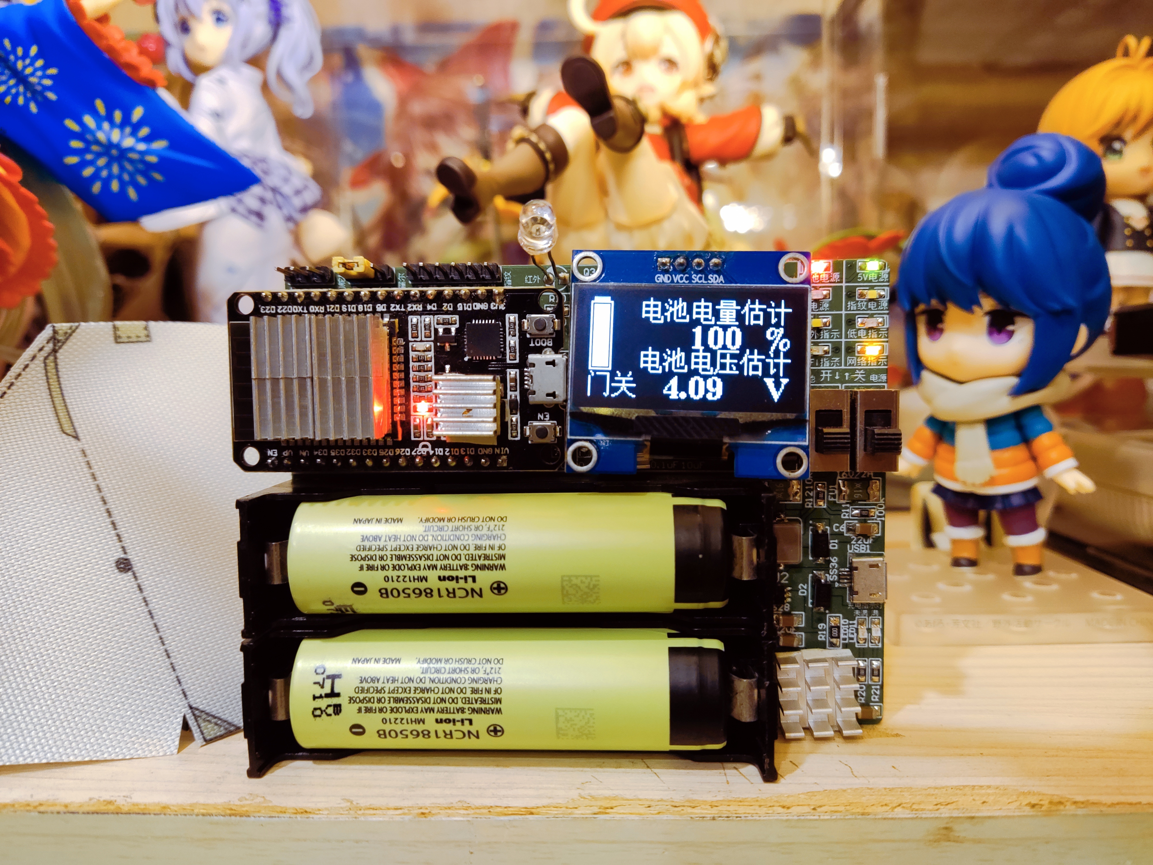

1.OLED指示
OLED屏幕支持1.3寸和0.96寸,通过代码即可修改屏幕定义
屏幕状态显示有两页
1.1第一页是显示关于联网的各种状态
WIFI图标:当联网时图标正常显示(只显示图标,wifi距离显示没做),当没连接wifi时显示一个x
WIFI名称:当连接WIFI时会显示连接的WIFI名字(中文不支持)
联网图标:当连接的wifi有网络时会显示网络连接的图标,当无wifi连接或者连接的wifi无网络时会显示无联网图标
IP地址显示:当连接wifi会显示连接的IP地址,可通过手机电脑连接相同的wifi或网络后访问这个ip地址即可进入web界面
AP IP显示:ESP32一直都会发出一个AP,手机电脑连接ESP32发出来的wifi然后进入AP显示的IP地址,也可以进入web界面控制开门,这个IP一般是固定的192.168.4.1,一般这种情况是宿舍断电后ESP32无法连接路由器,但还是可以通过移动设备开门
时间显示:显示当前年月日时分秒,无联网时会显示横杠

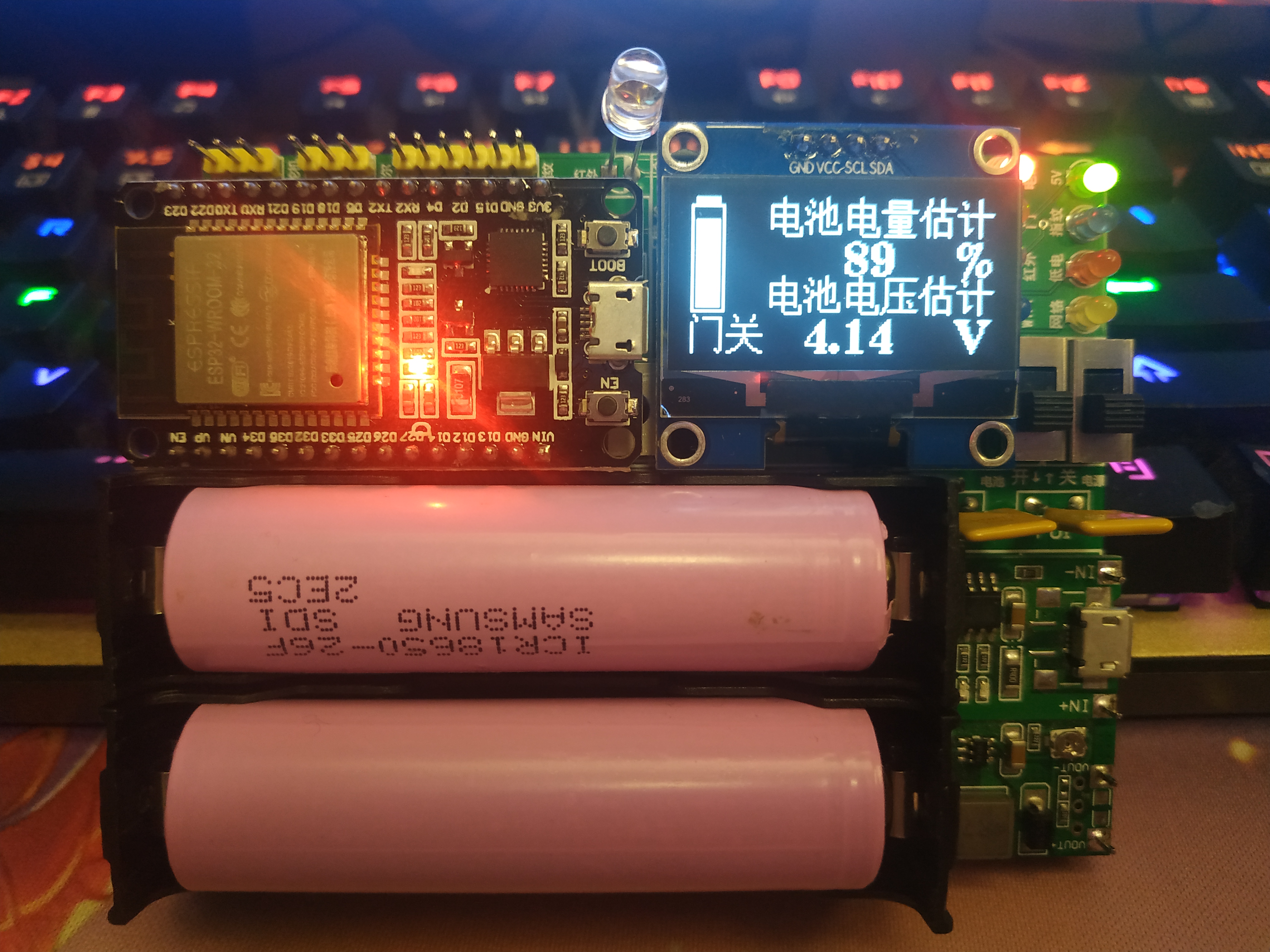

1.2第二页是显示关于ESP32状态的
大页面的显示是当前电池的电量剩余状态和电压的估计值,并不是精确值。代码修改建议:多次采样去掉最大最小值再取平均,本人这里只做了采样1次,因此不是很准。
还有充电状态,左边电池图标的容量会根据电池电量的剩余变化,另外还有门状态的检测,检测当前门是开还是关。

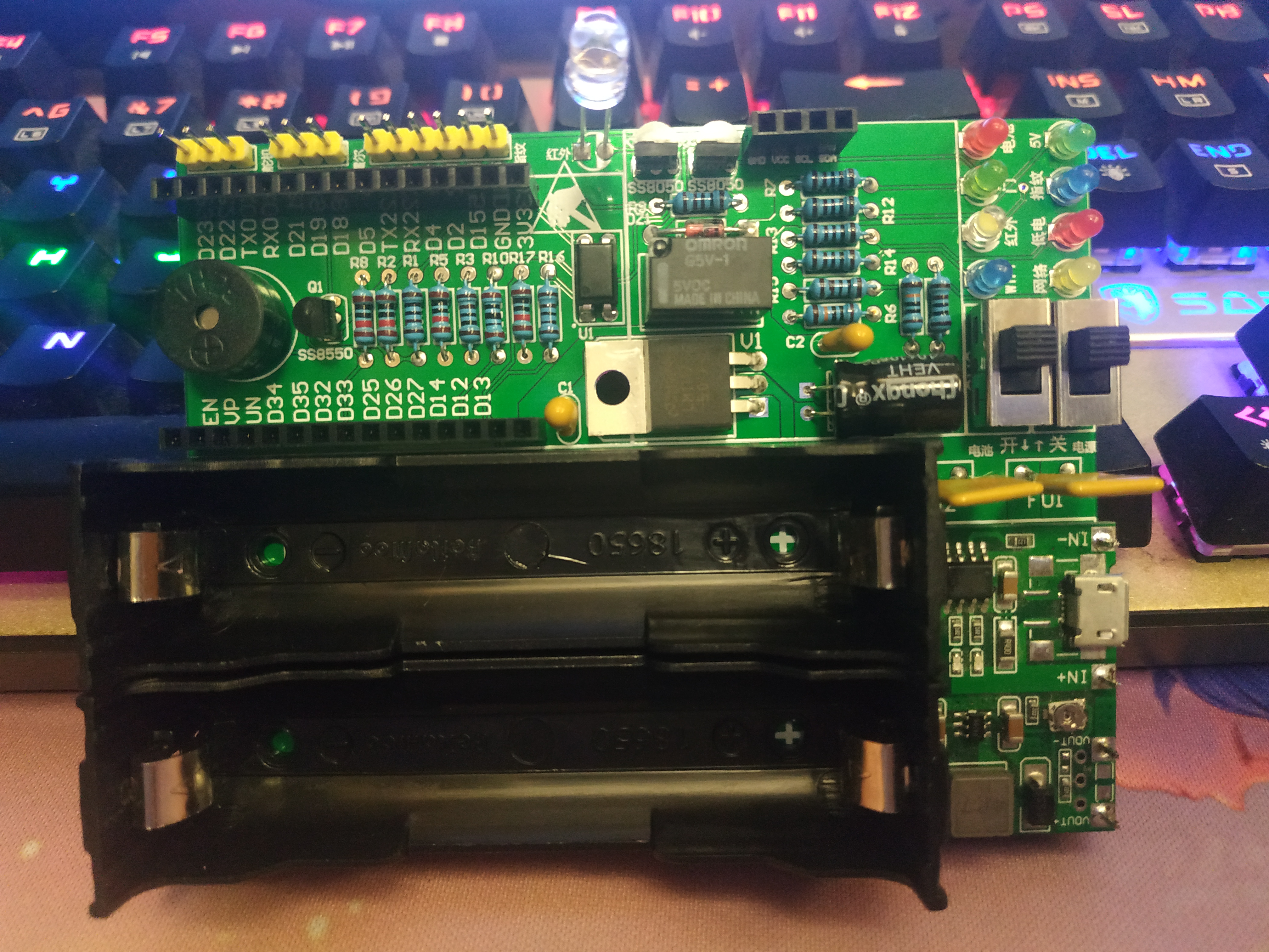

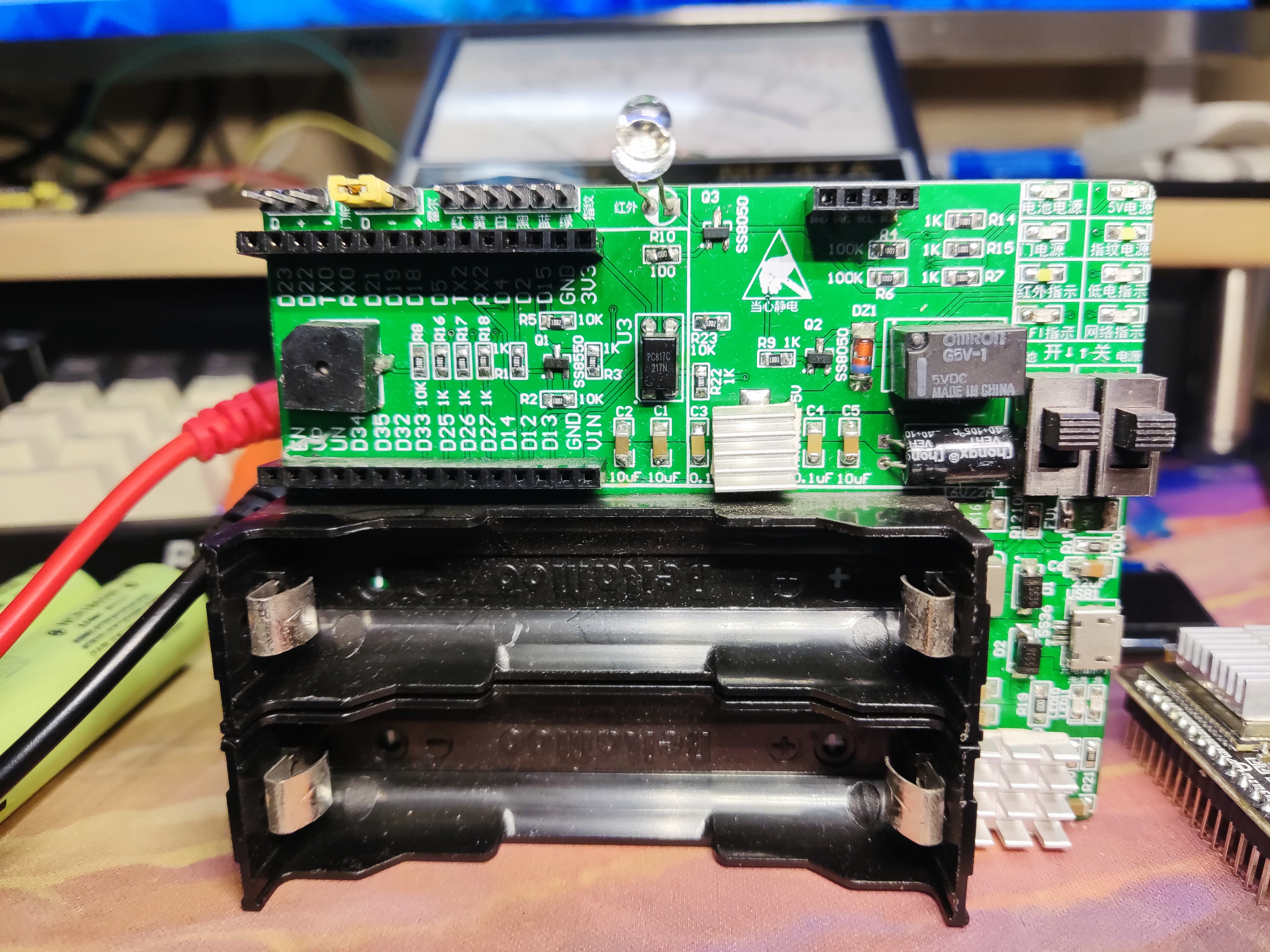

2.LED指示
LED指示灯对于有些人来说很亮眼睛在晚上,但是我没有设置硬开关来关闭,只有低电量、WIFI和网络指示灯能通过软件关闭,其他灯无法关闭
电池指示灯:打开电池电源就会亮,表面不间断电源部分已经工作
5V电源:表示供MCU的5V工作
门电源:舵机6.6V接通指示灯
指纹电源:指纹3.3V电源接通指示灯
红外指示(闪烁):表示当前有红外发射信号发射
低电指示(闪烁):表示电池电量低于20%
WIFI指示(闪烁):表示当前无WIFI连接,正常连接上WIFI指示灯是灭的,WIFI指示闪烁,网络指示也会闪烁
网络指示(闪烁):表示当前无网络连接,正常连接上网络指示灯是灭的

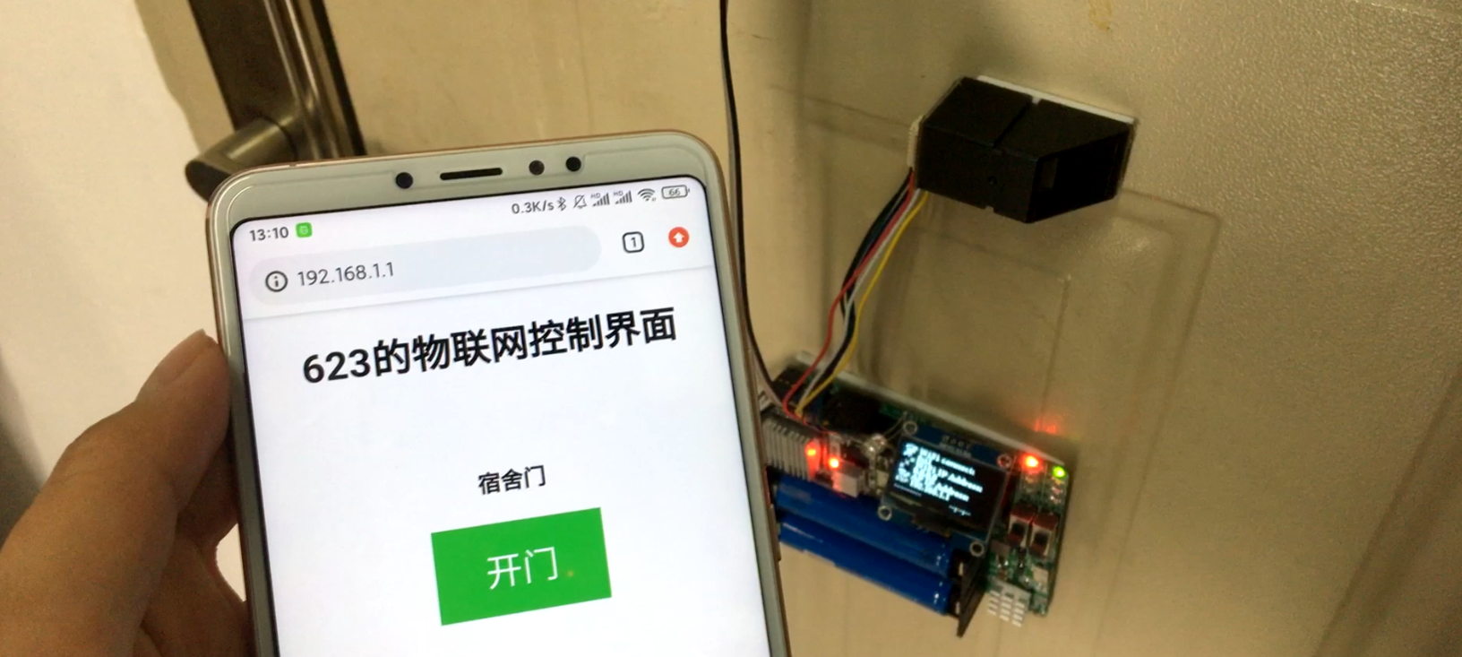

4.WEB
平时一般不用这个开门,只是在晚上断电断网,ESP32不能联网的情况下,可以连接ESP32自己发出的热点,连接后打开192.168.1.1进入WEB进行控制开门,应急用。
手机电脑都可以

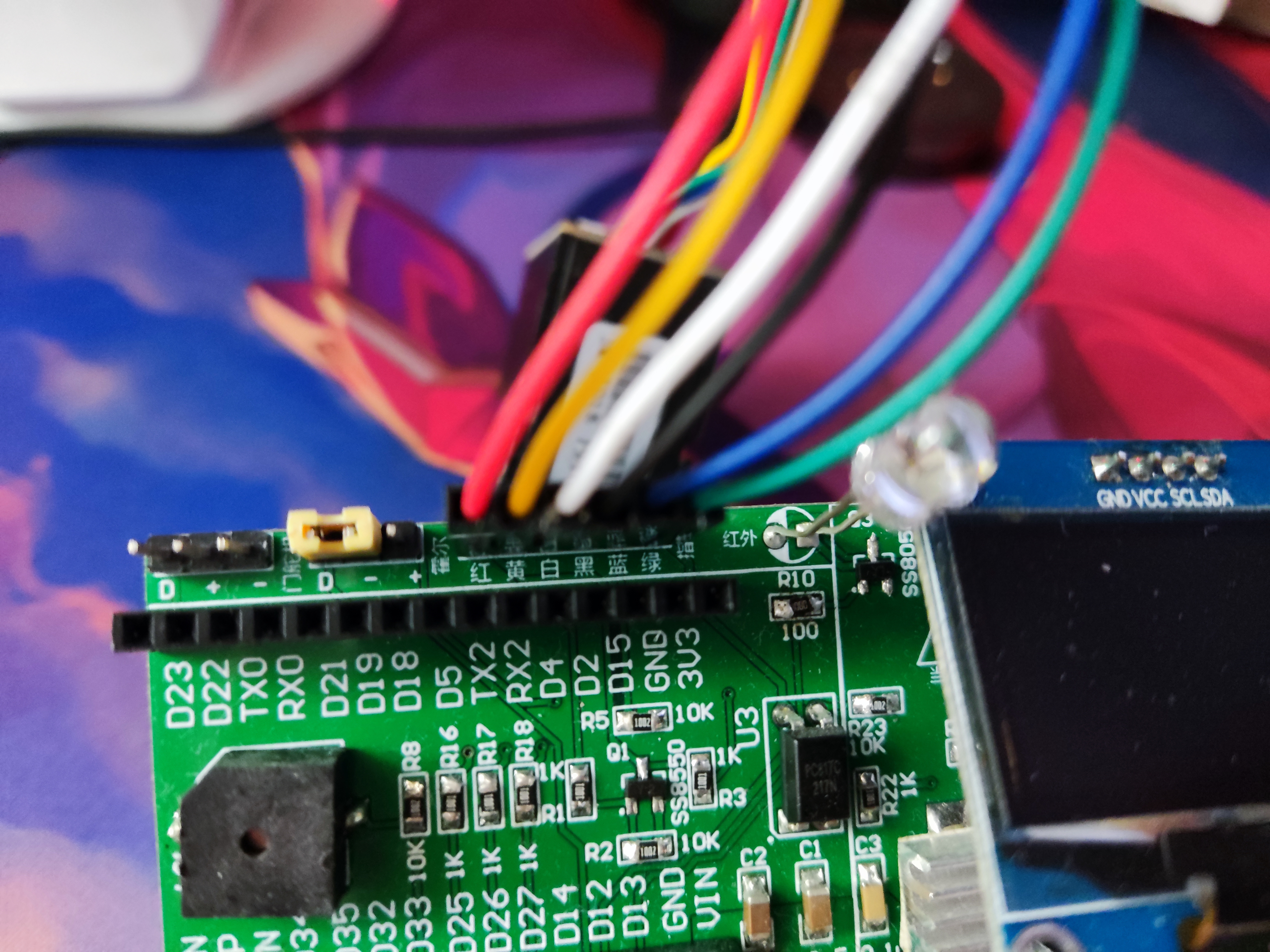

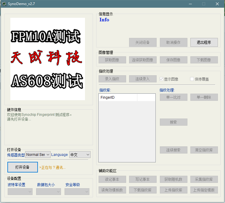

6.指纹
请注意!指纹模块只能用3.3V供电,不能用5V!!!
使用附件【指纹模块上位机测试软件.zip】通过CH340工具进行录入指纹
波特率选9600
用指纹还是比Blinker要方便的多。
指纹按照接线颜色接在PCB上就行了
演示视频中线比较短,可以买线延长到门外面去。

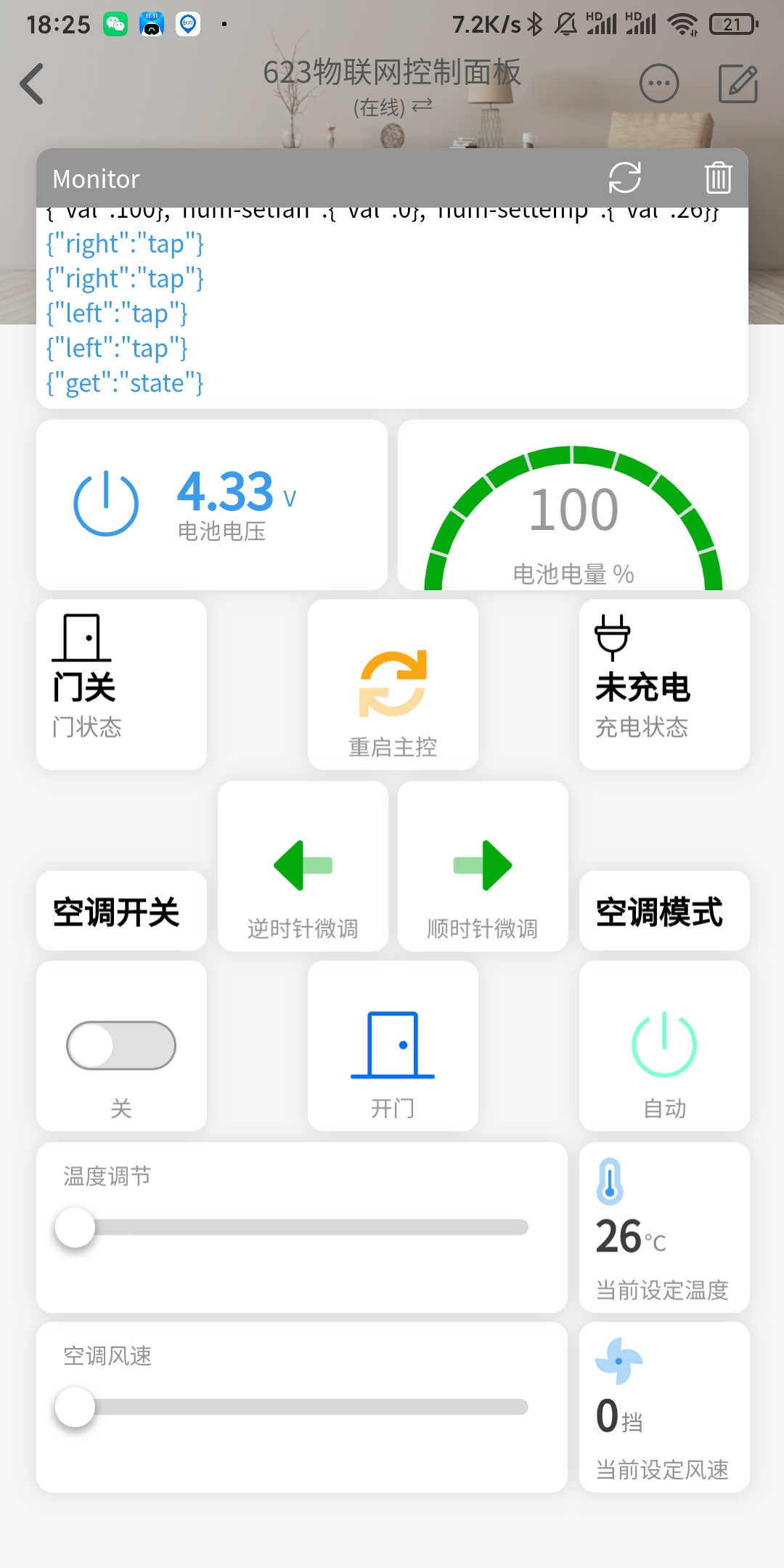

7.Blinker
内容较多,请查看B站视频,并配合附件【Blinker配置.txt】、【Blinker配置方法.docx】、【代码使用方法以及遥控功能使用方法.docx】
配置好后界面是这样的

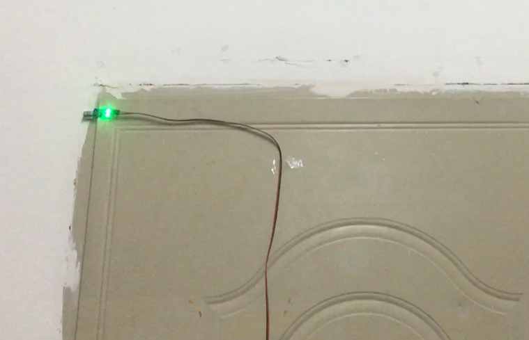

8.门状态检测
其实就是用霍尔传感器和磁铁对门状态进行检测。
建议放在上面,不碍事
不过请注意DATA脚直通MCU,这个霍尔的供电电压是6.6V,DATA输出是5V,不要接错线,6.6V接DATA会烧MCU的。

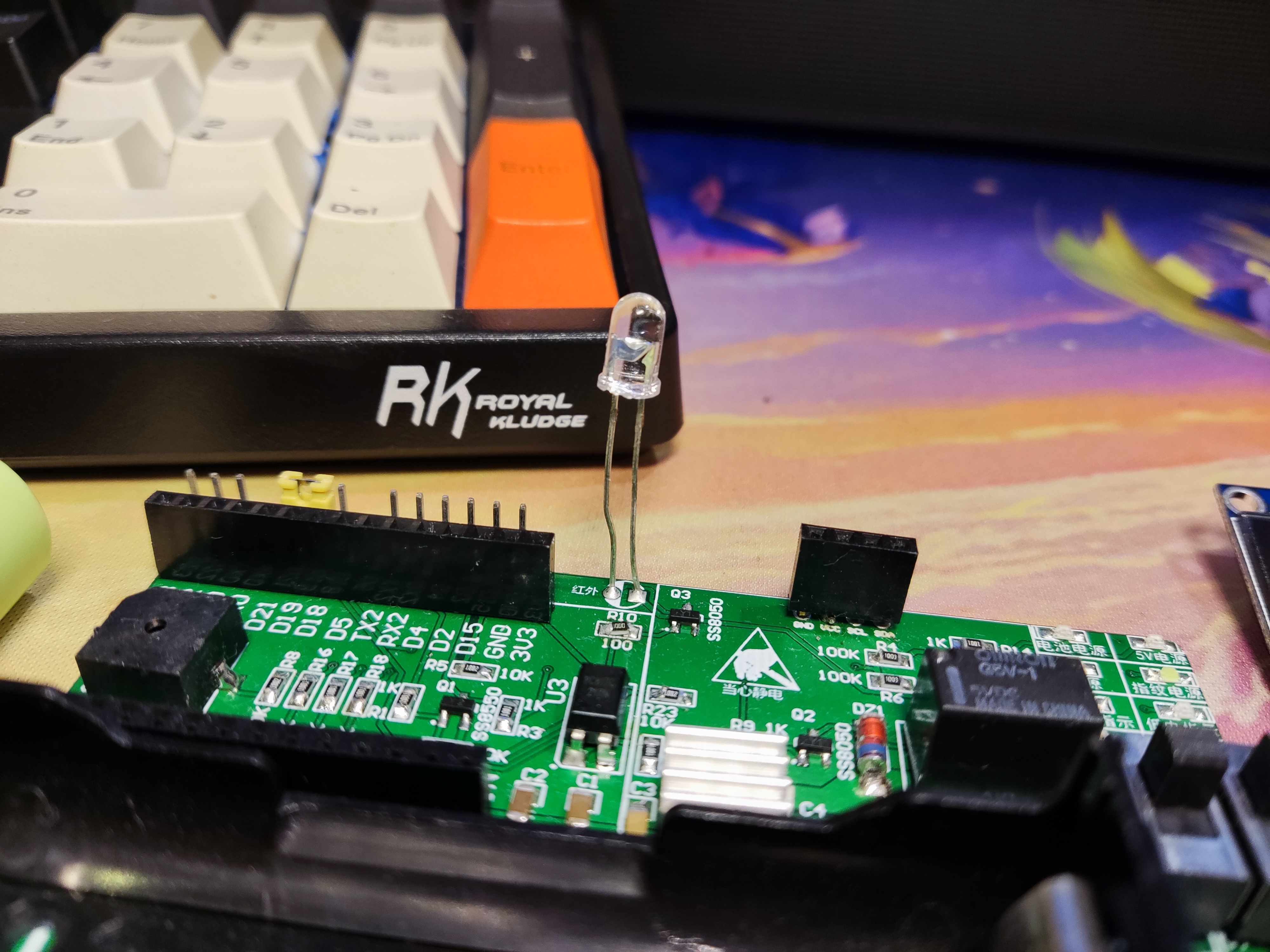

红外发射管建议焊出来,封装用的是3mm的,但是可以用5mm,发射效果较好
另有纯插件版本,方便手残党焊接,工程正在整理,晚些时候发布,代码通用,功能一样
