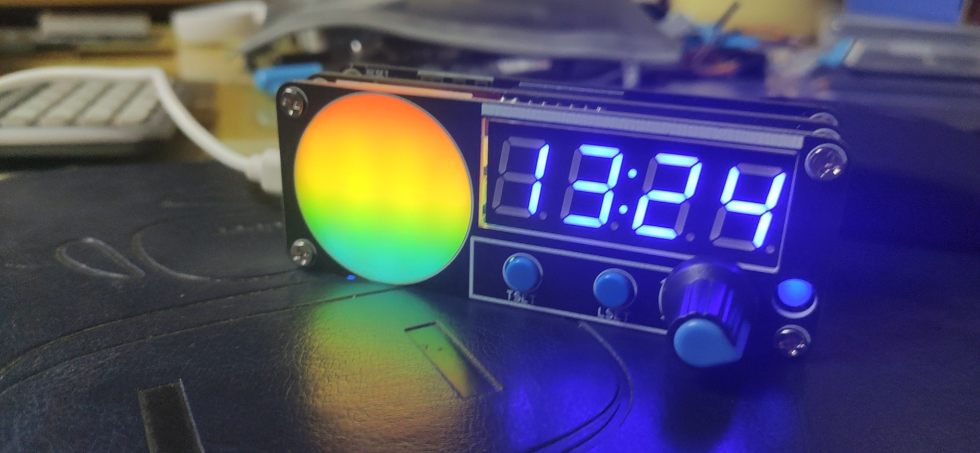

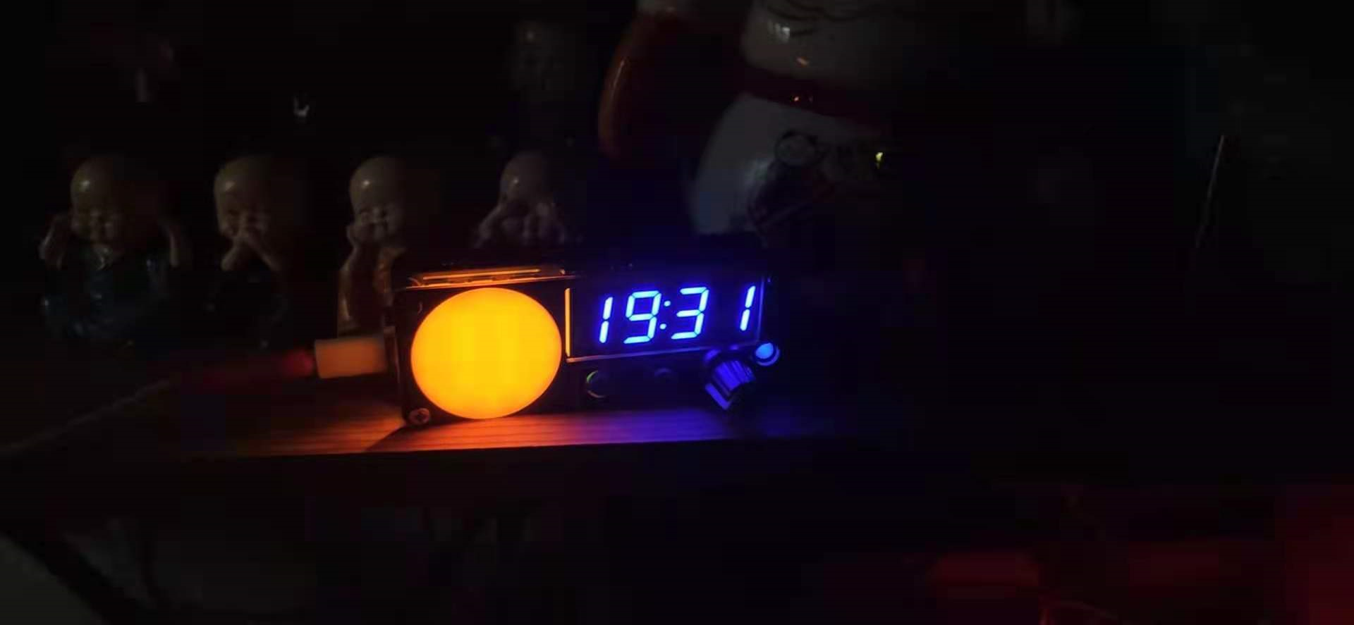

迎合中秋时期的基于月亮外形而制作的彩灯时钟,外表精美,可以作为带时间显示的多风格小夜灯使用。
简介:迎合中秋时期的基于月亮外形而制作的彩灯时钟,外表精美,可以作为带时间显示的多风格小夜灯使用。
创建时间:2021-08-23 11:10:09更新时间:2024-06-17 11:30:41
美图欣赏:

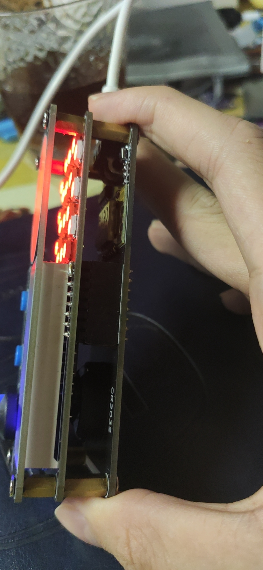

硬件简介:
   硬件使用了ESP8266作为主控,1637数码管驱动芯片,1302时钟芯片,ws2812彩灯,蜂鸣器作为主要外设。成品由铜柱以及排针排母进行三层pcb堆叠而成。
功能简介
 WIFI时钟使用TYPEC头进行供电,附带2个按钮和一个10k电位器。时间断电后仍会记录,不用担心掉电后需要重新调整时间 (前提是背后的CR2032电池仍然有电)
按键功能:

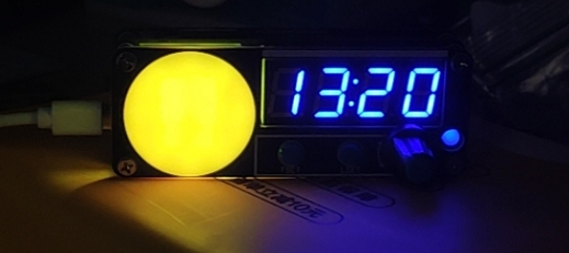

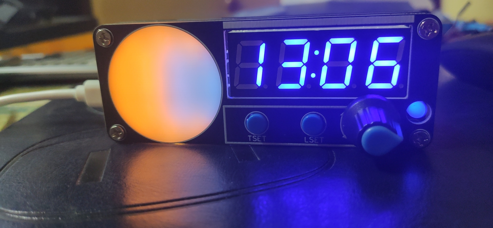

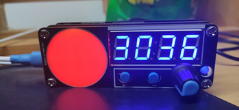

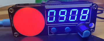

切换时间显示 :
  单击左键会改变显示的内容,如下
                                                                                                                                (分/秒模式)
                                                                                                                                  (日期模式)
切换时间模式
双击左键后,数码管会闪烁,此时按左右两个按钮即可选择调整的位数,然后旋转电位器即可对时间进行调整。调整完毕后,再次双击左键,保存时间设置,回到初始模式。

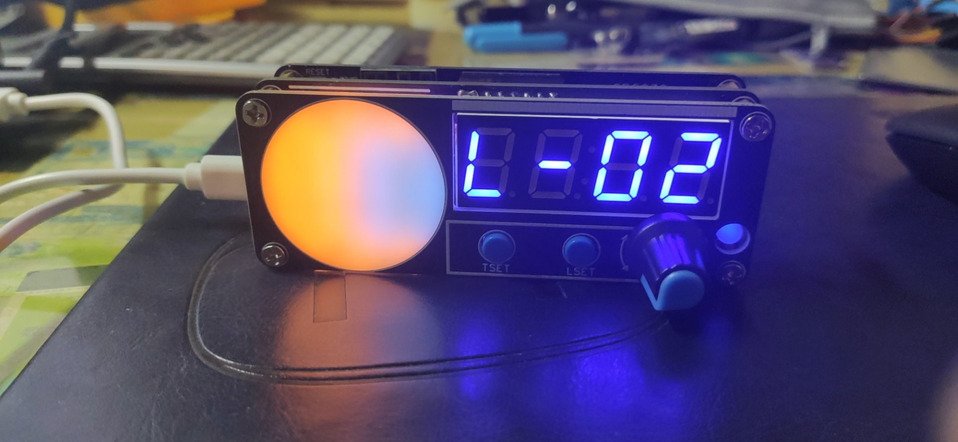

配置彩灯模式:

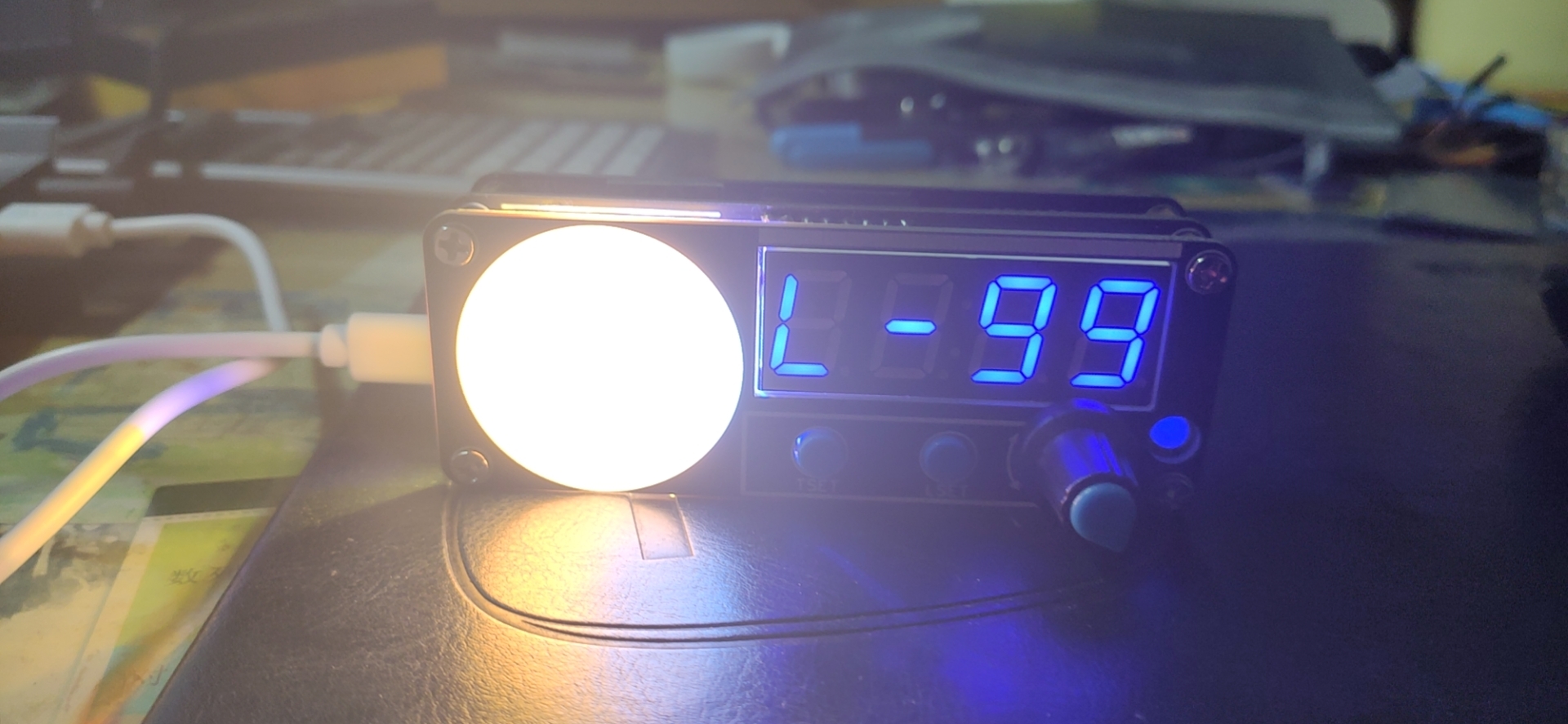

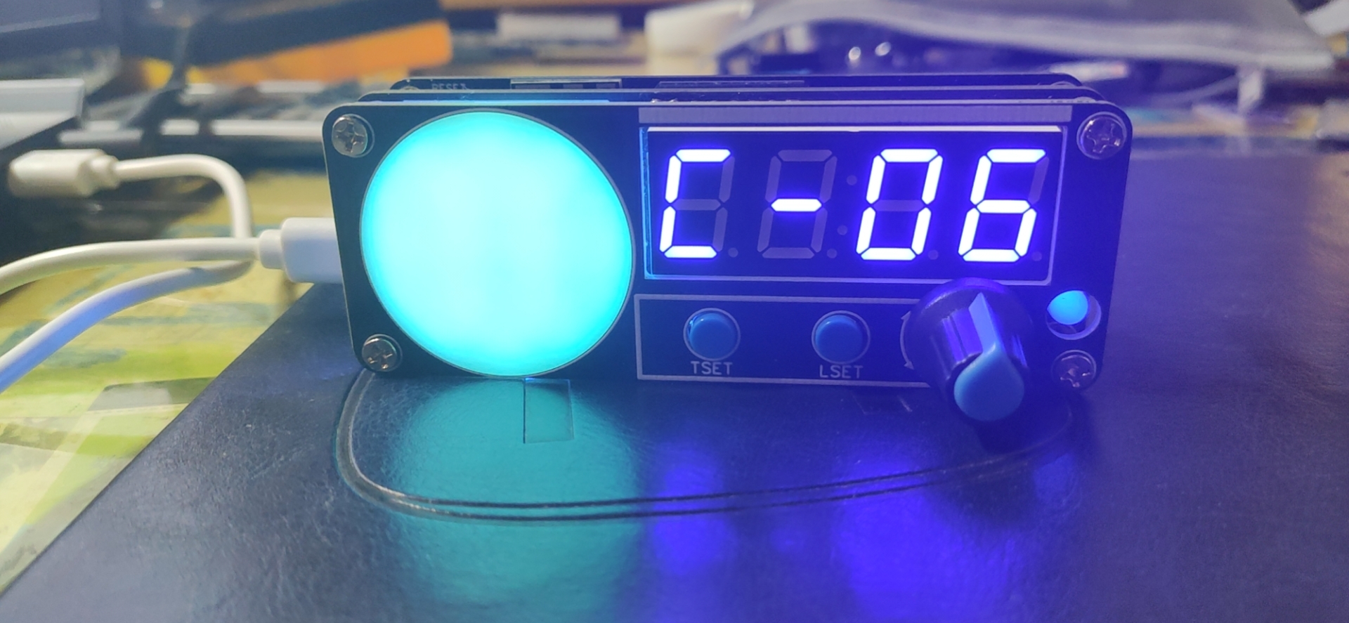

  长按右键后,会显示调整页面, 此模式下使用旋钮即可进行调整,彩屏会显示当前的选择,单击右键后可切换调整亮度还是样式. 调整完毕后,再次长按右键结束设置。彩灯样式目前有12种,后续可不断添加更多漂亮的图案。
   ( 亮度为2  )
      ( 亮度为99 )
( 样式6)
