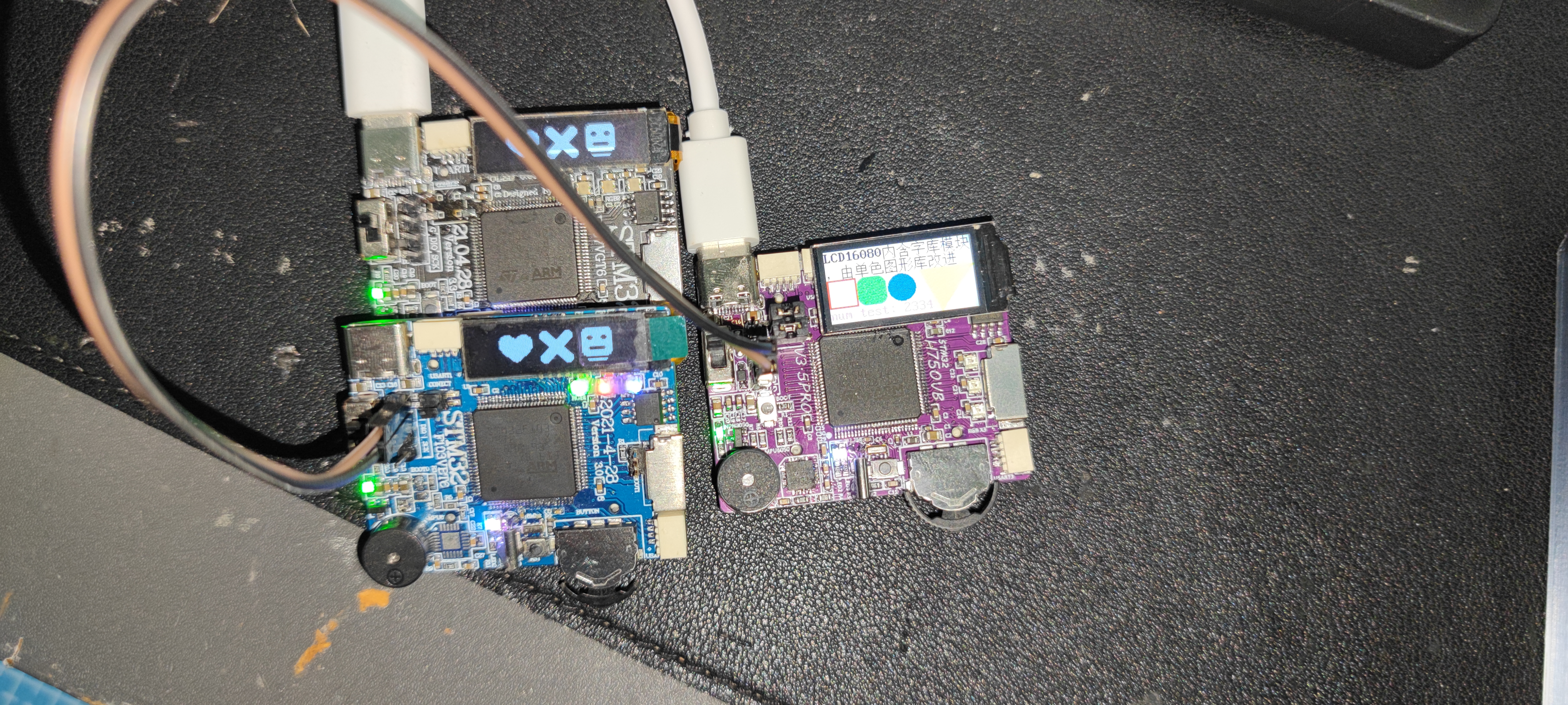

目前覆盖:
蓝:F103VB      黑:F407VG     紫:H750VB
1. F103VBT6
2. F407VGT6

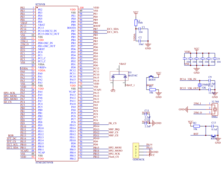

3. H750VBT6
三种型号板载资源类似,BTB底座引脚序列一样,在相同的引脚设计下可以实现功能的通用

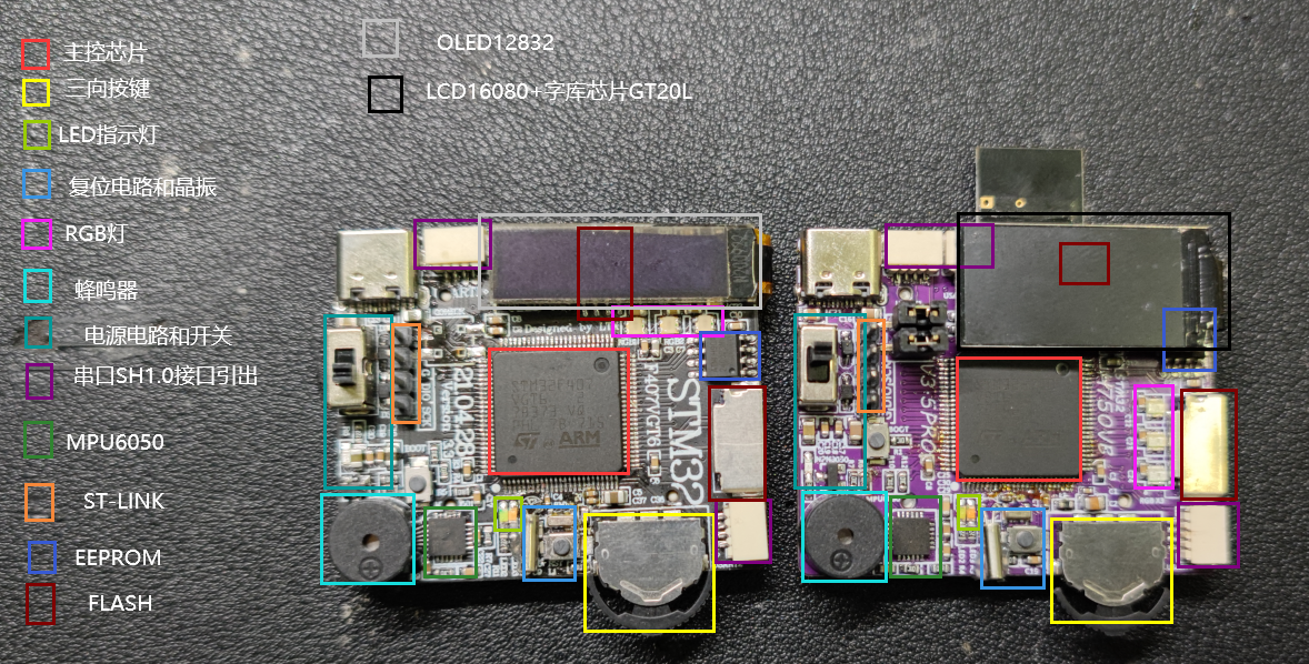

板载资源:

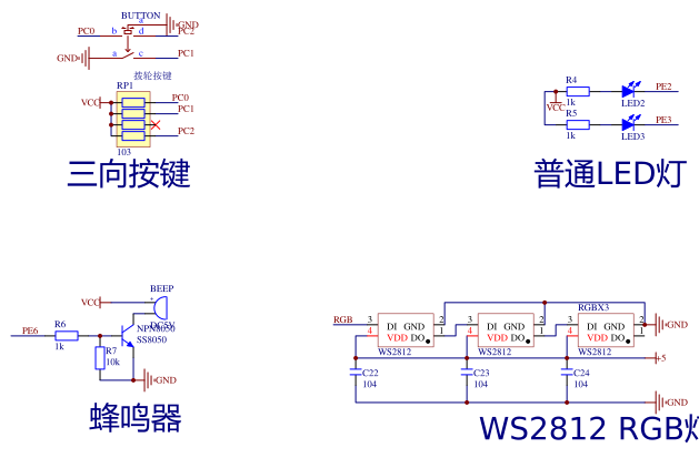

1. 3个WS2812的RGB和2个LED和1个蜂鸣器以及1个三向拨动按键

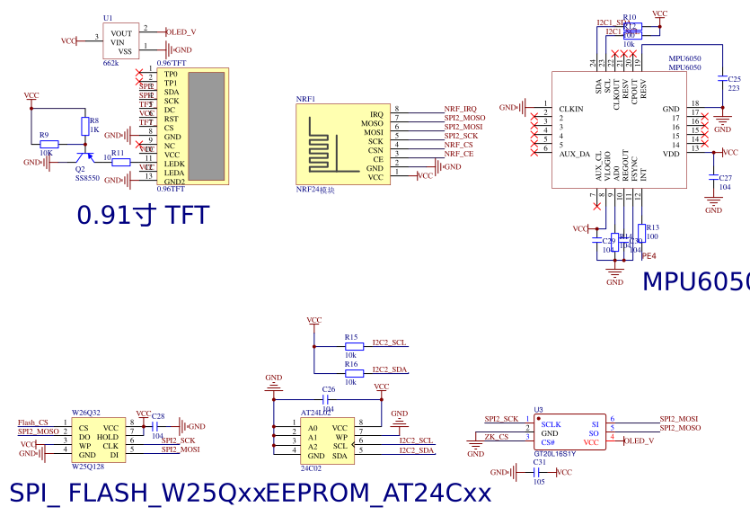

2. spi的FLASH芯片和IIC的EEPROM芯片

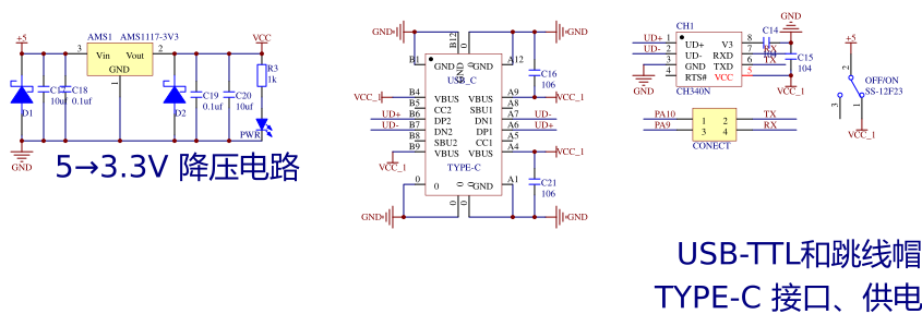

3. 5V->3.3V降压电路
4. USB-C供电以及CH340串口转换
5. OLED\LCD显示设备(其中F1、F4为12832的OLED,后续更新到带字库的12864OLED,H750为16080的彩色带字库屏幕)
6. MPU6050陀螺仪(F1、F4电路不完善,H750待测试)
7. 串口用SH1.0接口引出3个(H7为4个),4线STLINK下载引出,除按键外的IO口用两个41Pin的BTB座子引出
