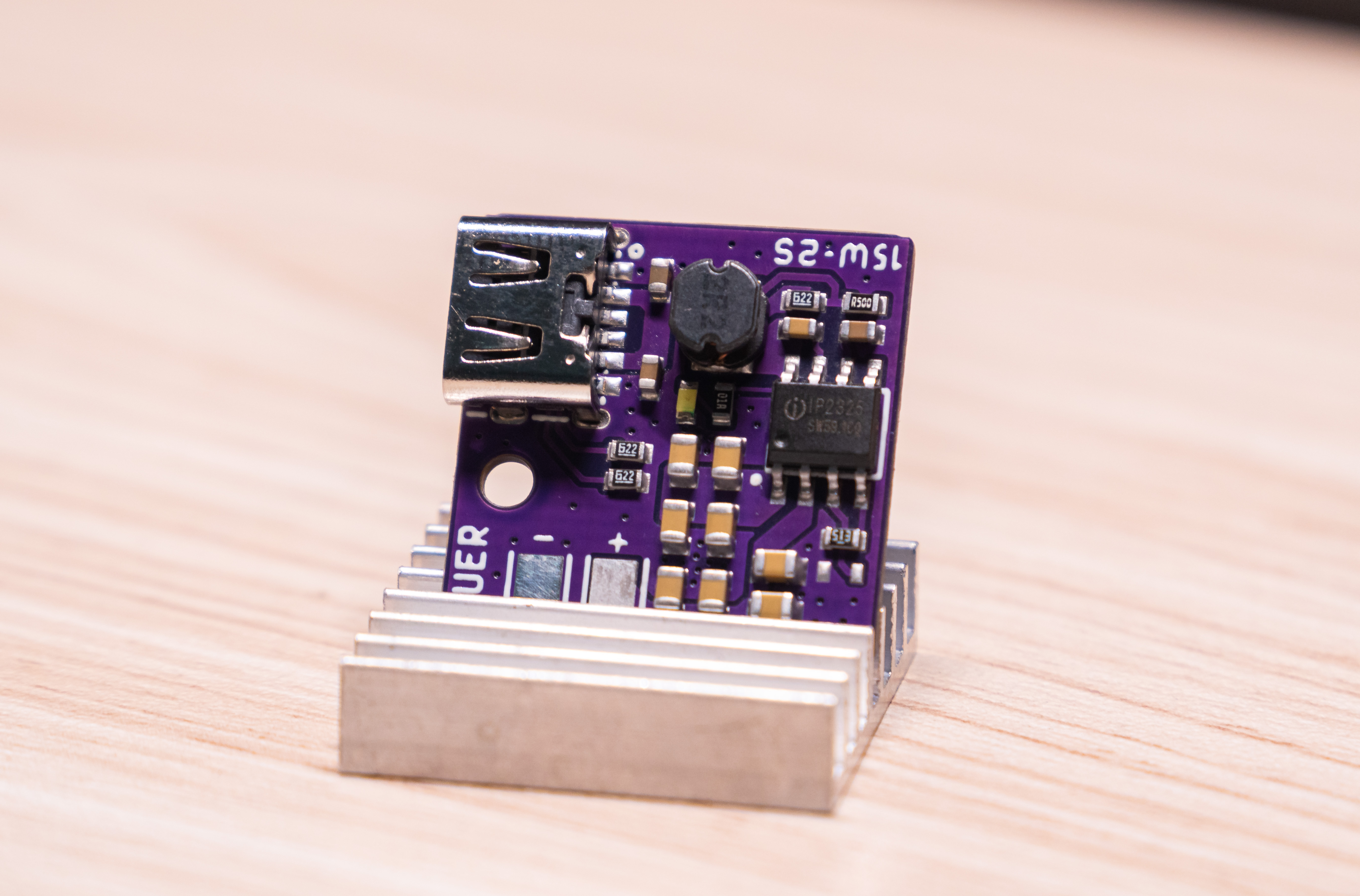

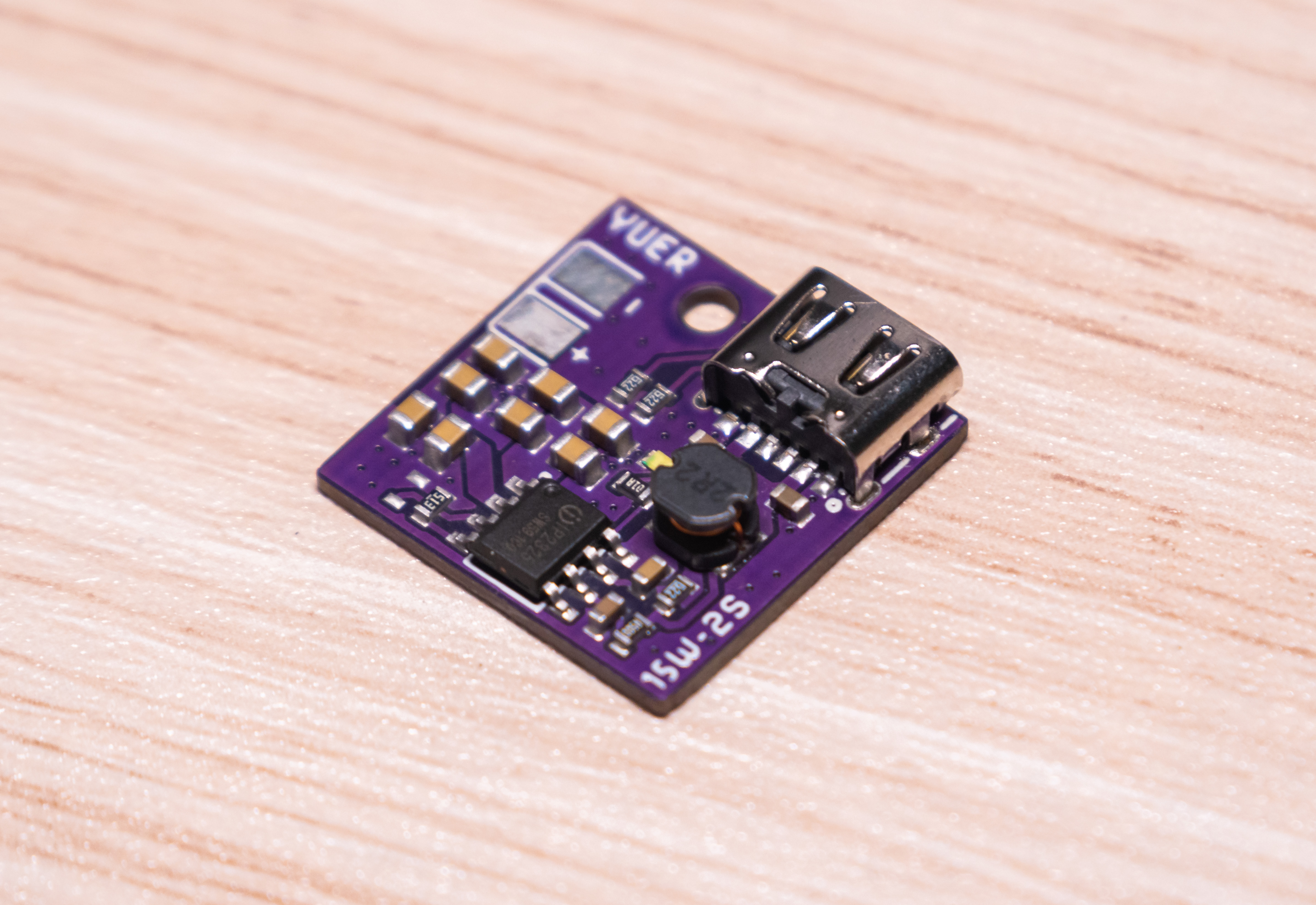

基于IP2325设计,5V输入,支持两串锂电充电
个人认为这个方案的优势:外围简单,物料成本低,芯片易购买到。

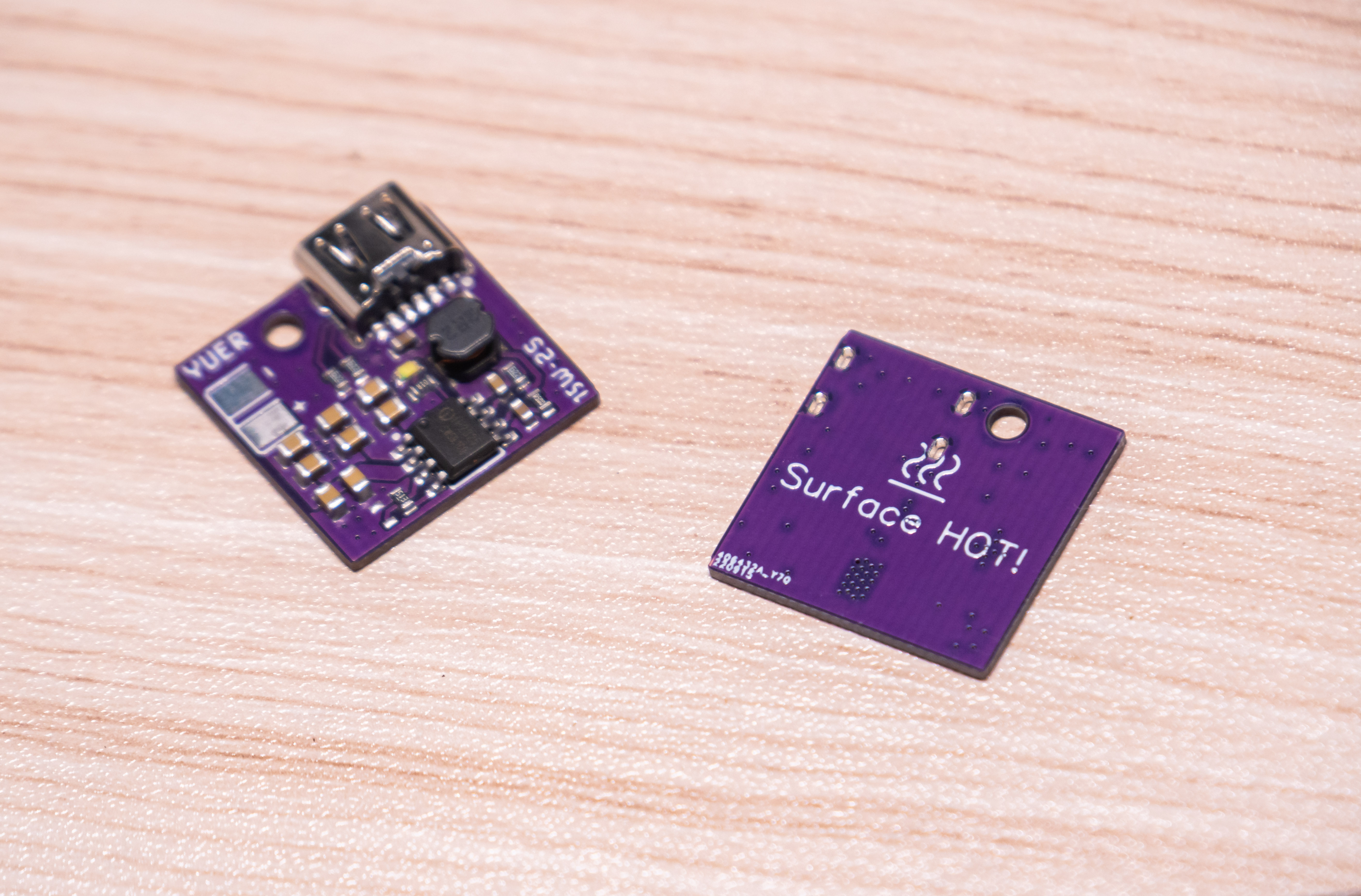

模块采用2X2CM大小设计,可以直接在某宝购买2x2CM的散热片贴在背后散热,PCB留有一个螺丝固定孔。
这个模块给一些功耗不高的笔记本电池组充电(比如平板,MacBook电池等),航模电池,相机电池等,也可以使用本模块充电。
这里吐槽一下,那些相机电池座充真贵。。。一个座充就要三十多还只有7W左右,支持快充的更贵
仅支持两串的!如果是单电芯充满4.3-4.4V的高压电池电池组,模块无法彻底充满电池,但是可以冲到85-95%的样子。
芯片和物料都不贵,这么便宜,就别嫌弃不支持三串和高压平台的电池了
电池充电LED指示灯状态说明:充电过程LED亮,充电满后LED灭,检测到异常后LED闪烁。

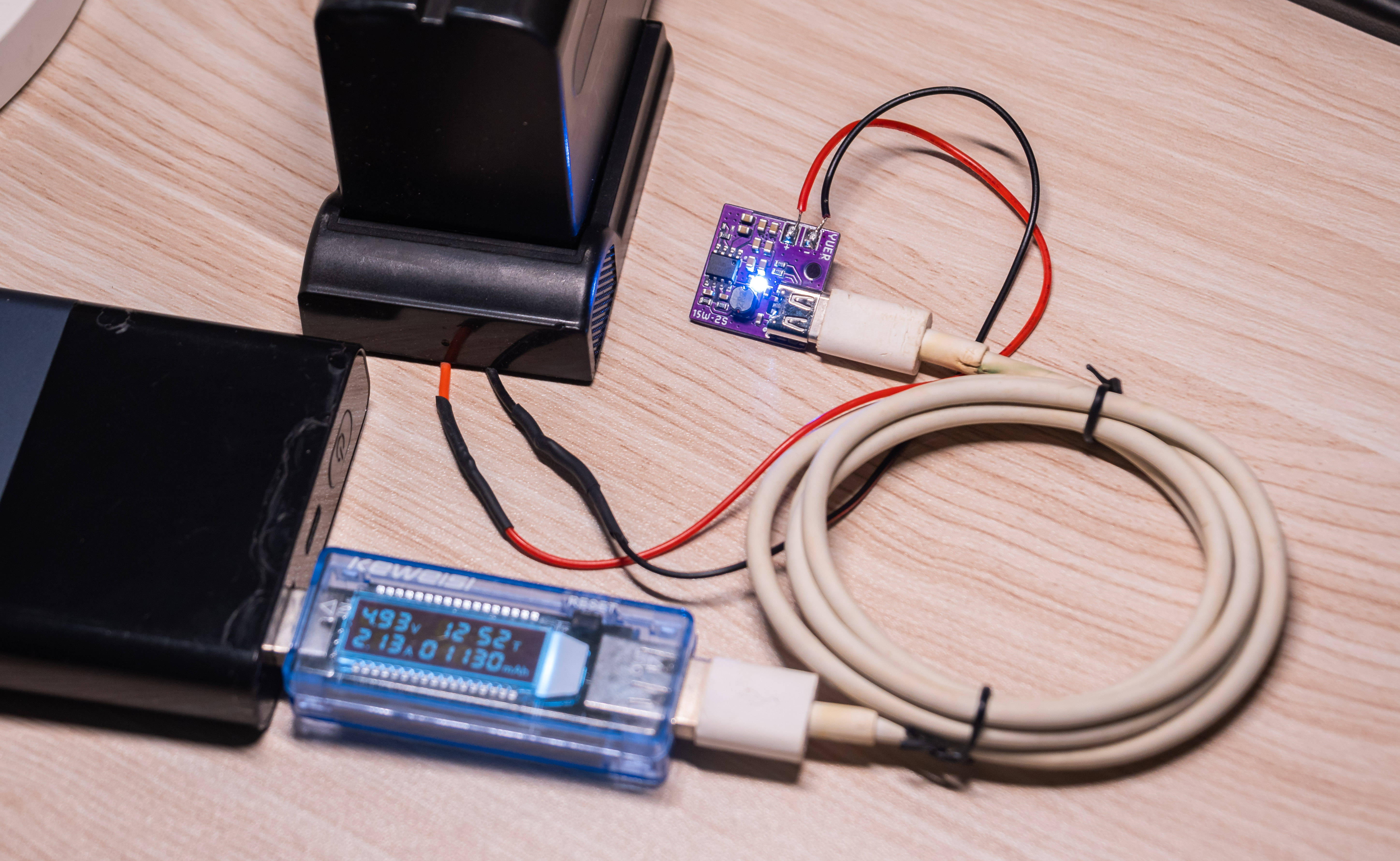

实物展示:(BOM图还在下面,请继续往下滑)
测试电池为F970相机电池,由于充电宝输出性能受限,跑不到3A。

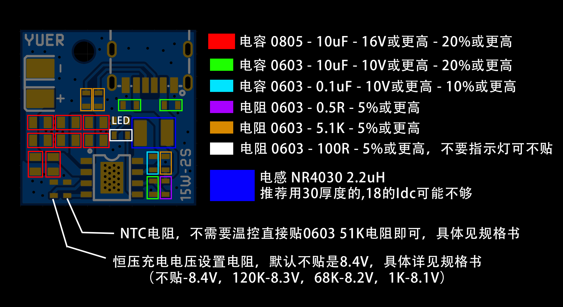

图形BOM:(补充:电感也可以用CD43 2.2uH的替代)
