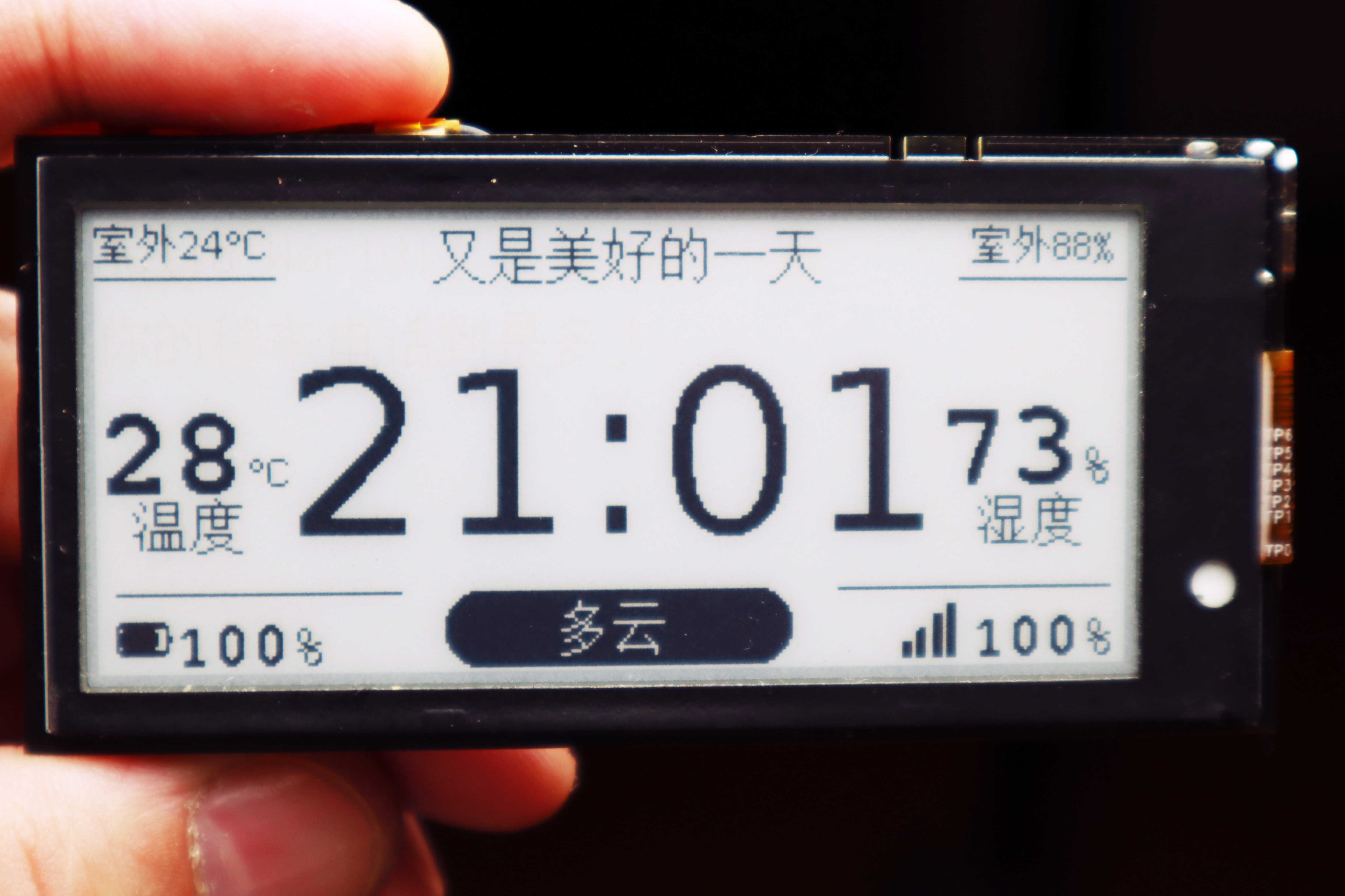

利用ESP32驱动2.9寸单色墨水屏屏幕,同时利用其蓝牙及WiFi功能实现对屏幕上显示的内容进行动态的修改或更新,同时为了方便开发使用arduino进行固件的编写。辅助APP使用uniapp进行开发
简介:利用ESP32驱动2.9寸单色墨水屏屏幕,同时利用其蓝牙及WiFi功能实现对屏幕上显示的内容进行动态的修改或更新,同时为了方便开发使用arduino进行固件的编写。辅助APP使用uniapp进行开发
创建时间:2021-11-15 15:08:07更新时间:2022-05-28 09:33:48
之前在小黄鱼上看见二手电子标签卖的很便宜,于是就萌生了将其改造成个人显示终端的想法。
其实在此之前有人使用esp8266驱动了墨水屏,但是我觉得这不是一个好选择。因为esp32内存更大,同时有WiFi和蓝牙功能,利用WiFi可以请求网络数据,利用蓝牙可以进行配置的修改等,我认为这才是最终的选项。
整个项目的硬件软件均开源到了github:
硬件地址:https://github.com/BearLaboratory/smartdisplay-hardware
固件地址:https://github.com/BearLaboratory/smartdisplay-firmware
手机服务APP源码地址:https://github.com/BearLaboratory/smartdisplay-app
同时,我也拍了相关的视频放到了我的B站账号下,地址为:https://www.bilibili.com/video/BV1Ev411A7h4?spm_id_from=333.999.0.0
软硬件部分,如果自己不是特别忙会持续进行更新
