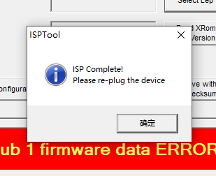

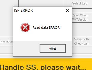

deskl0
@huangwujiu  我并没有制作这个项目, 但是理论上你刷程序进去是需要板载flash支持的.这个项目的文档中没有包含flash, 我不确定这样可不可以用. 您可以自己加一片spi flash. 25系列的flash应该就可以用

@deskl0  你好,我用isp刷固件却显示则两个信息
是怎么回事阿,明明usb2.0可以用
2020-09-29 12:56:15

deskl0
您好:
首先:GL3520需要刷固件才能使用USB3.0,并且保证你的硬件连接与所刷固件中所描述的相同。
其次:PGANG应当明确上拉或下拉
最后:如果您仔细看了Datasheet的话,您应当注意到了在使用外部供电时GL3520的"V5"输入脚需要空置!
2020-09-07 22:09:22
