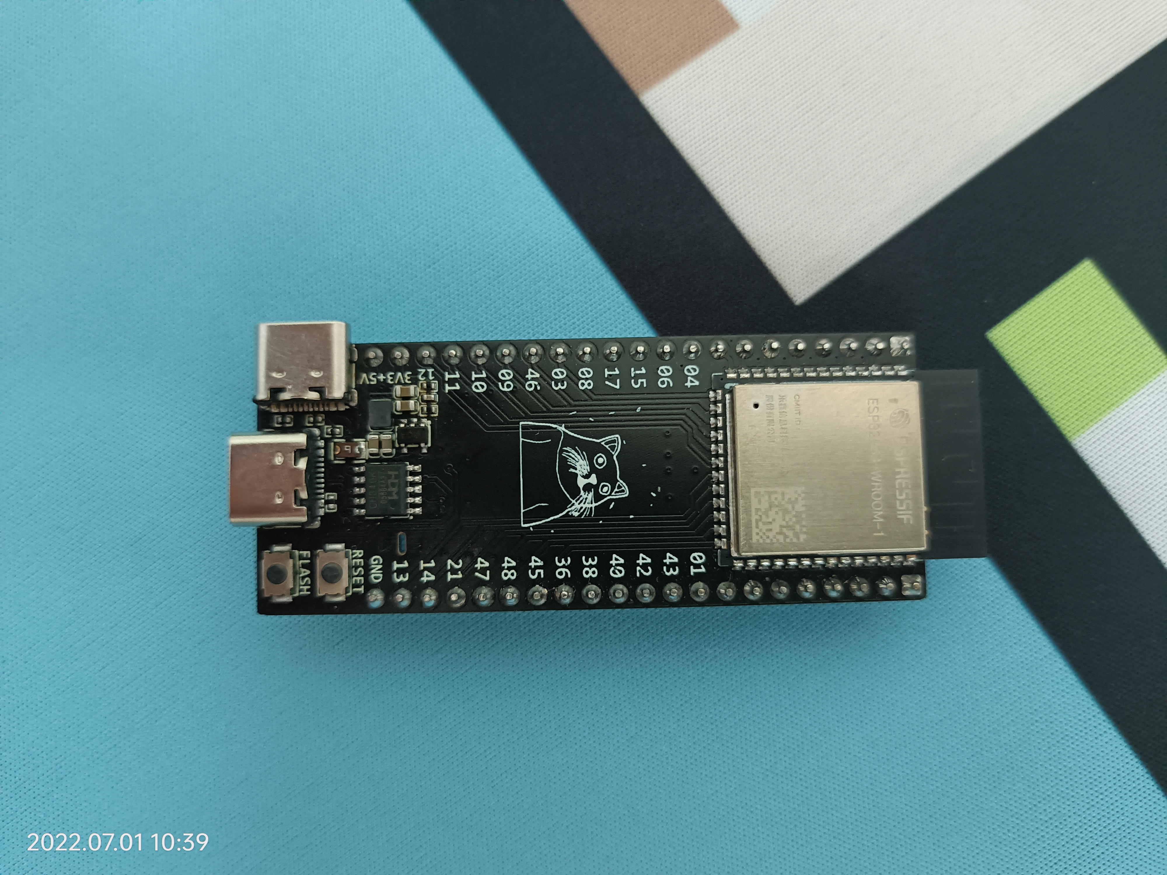

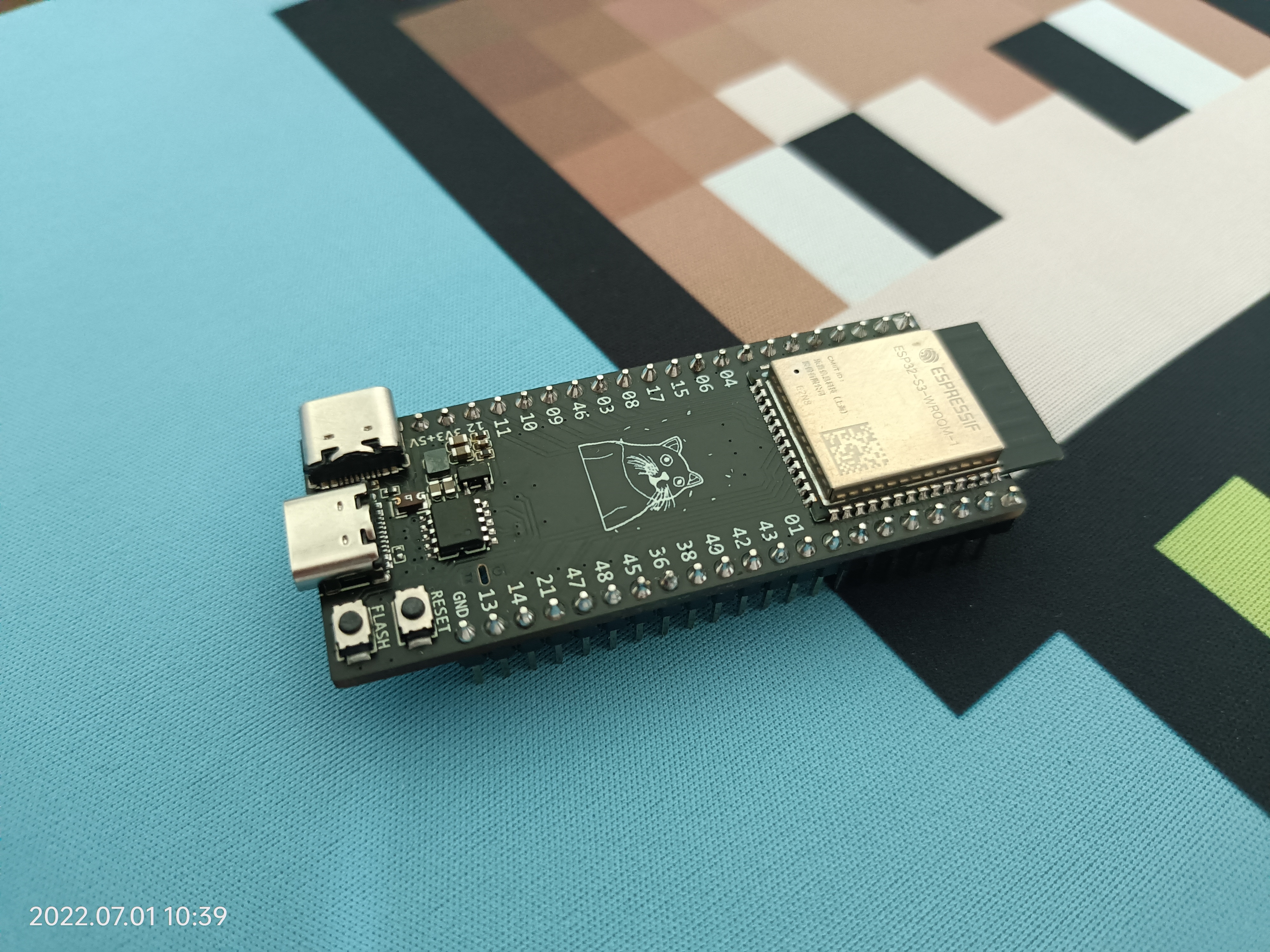

仅仅是一块 ESP32-S3 开发板
简介:仅仅是一块 ESP32-S3 开发板
创建时间:2021-11-07 11:59:47更新时间:2022-07-01 23:44:13
USB转UART: CH340K
支持自动下载,不需要手动进下载模式
两个USB端口对开发板输入的总电流有保险限制最大1A
