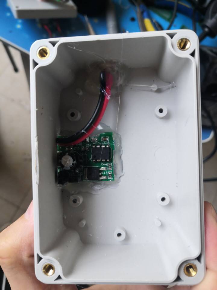

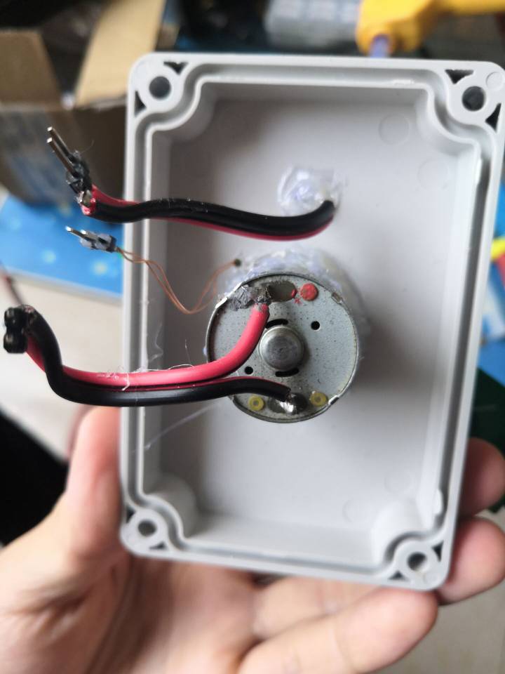

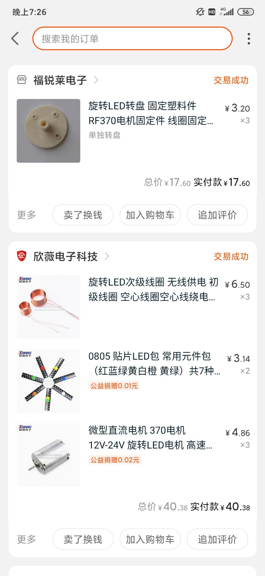

外壳产业淘宝上购买的防水外壳2.9一个,需要自己钻孔,会3d打印的同学可以自己打印外壳
线圈(带磁铁)和固定盘可以在淘宝上购买
建议购买翡翠绿的灯,效果特别好看

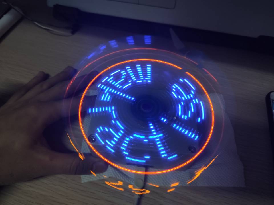

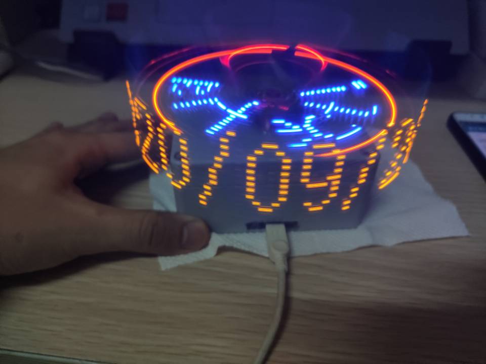

立体面显示自己想要的显示的内容,可以通过蓝牙扩展显示内容,并保存到单片机的eeprom
立体面显示时钟

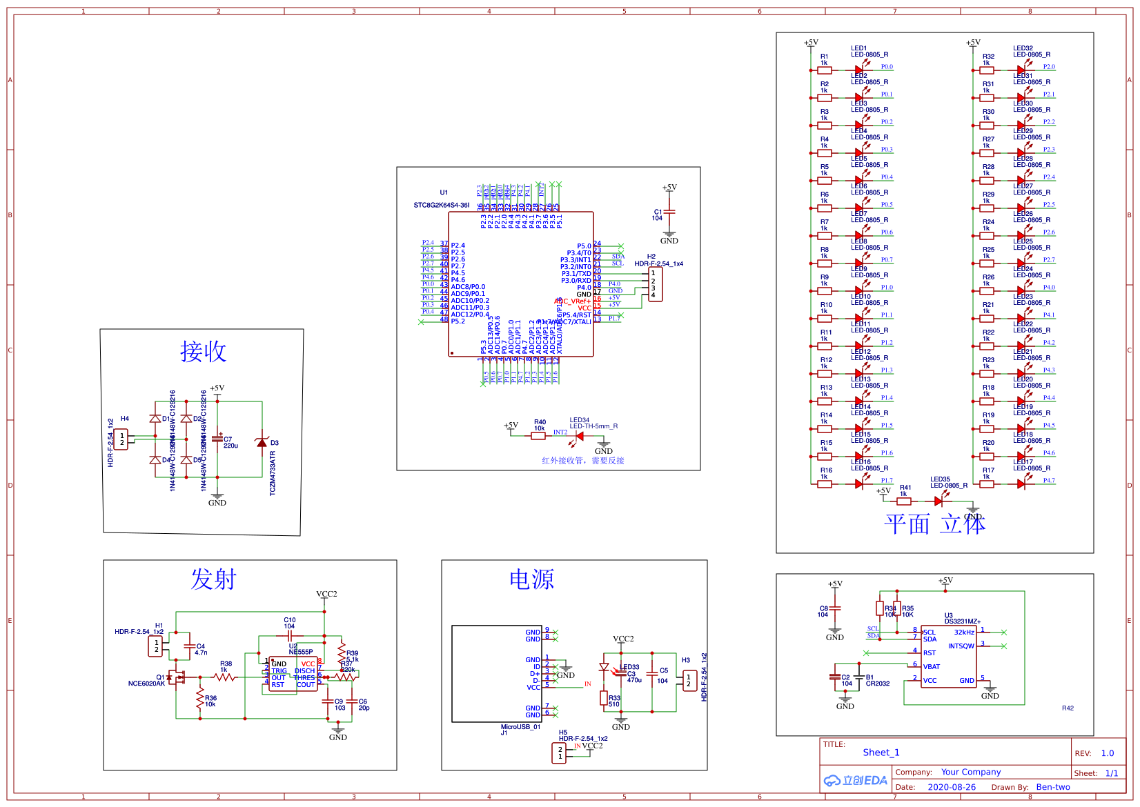

未采用自激振荡供电,功率不够带不动蓝牙,蓝牙模块可以使用jdy33,便宜小巧
原理图中的H2接排母,排母上接蓝牙模块,H7接电机,H8接线圈,LED36接红外发射管,h6外接开关控制电机旋转led工作,建议个人自己调整一下pcb,将板子延长3厘米左右,让水平面的灯远离圆心,为了能够白嫖到立创的5元板,导致平面的灯过于靠近中心使得显示效果不是特别完美。需要在接灯的另一端用热熔胶固定一定的重物(如铜柱)防止抖动。有问题请留言。
