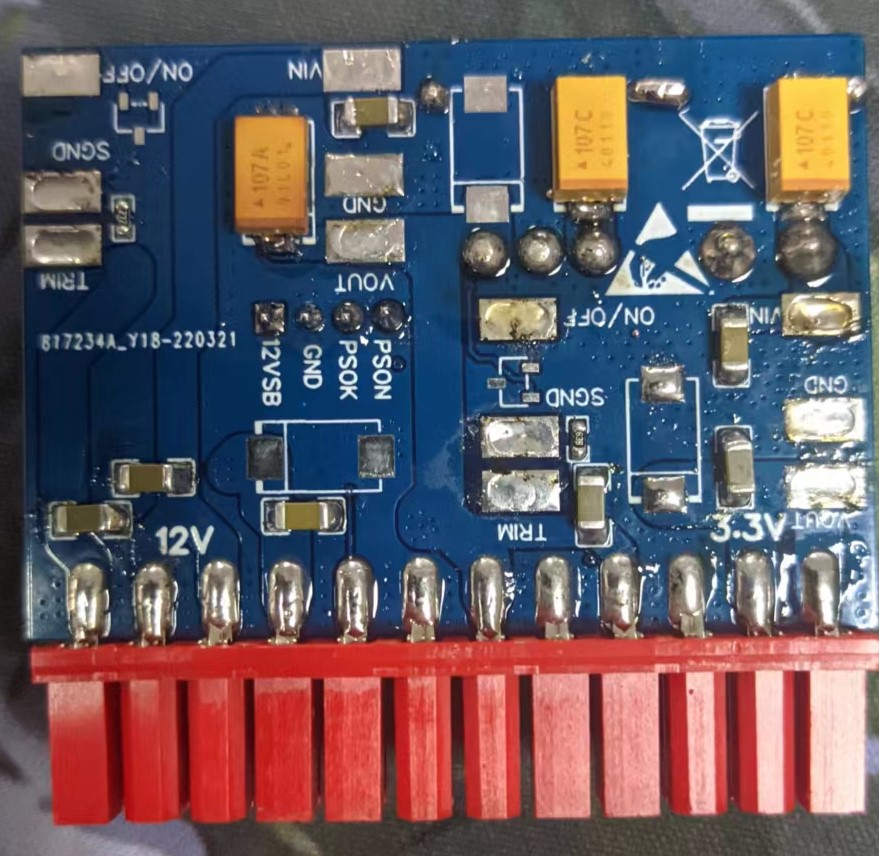

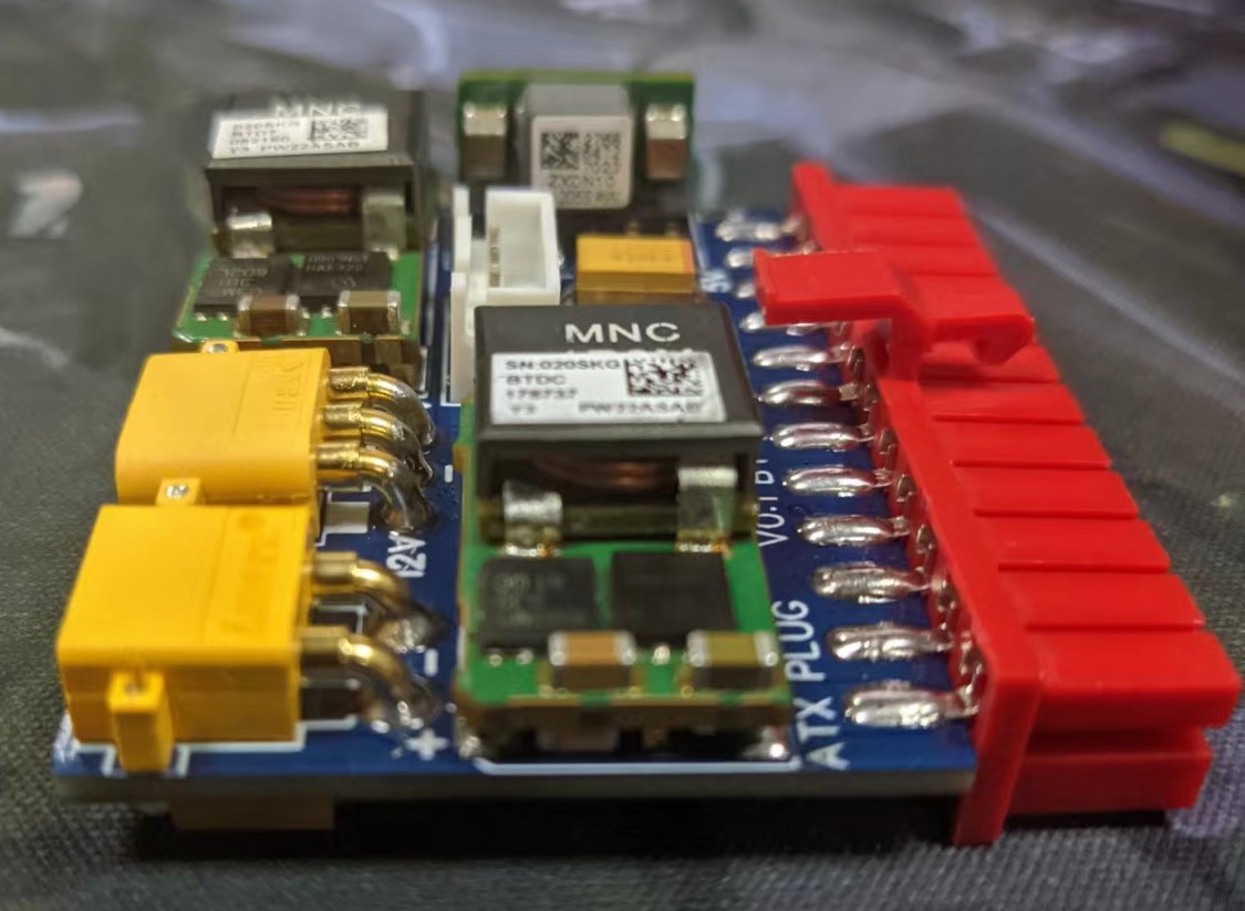

借鉴了Harry_2005的ATX直插思路,将电源接口改为XT30和MR30。
投板验证OK。后续更新测试数据
一直没有凑齐两个电子负载,只好用水泥电阻替代。这个板子的散热能力有限。极限5V 15A,3.3V 6A拉负载无风,无散热片可以稳定工作。
