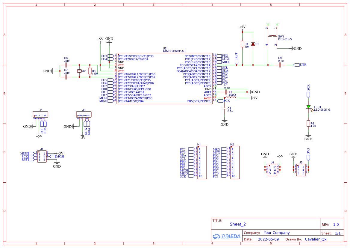

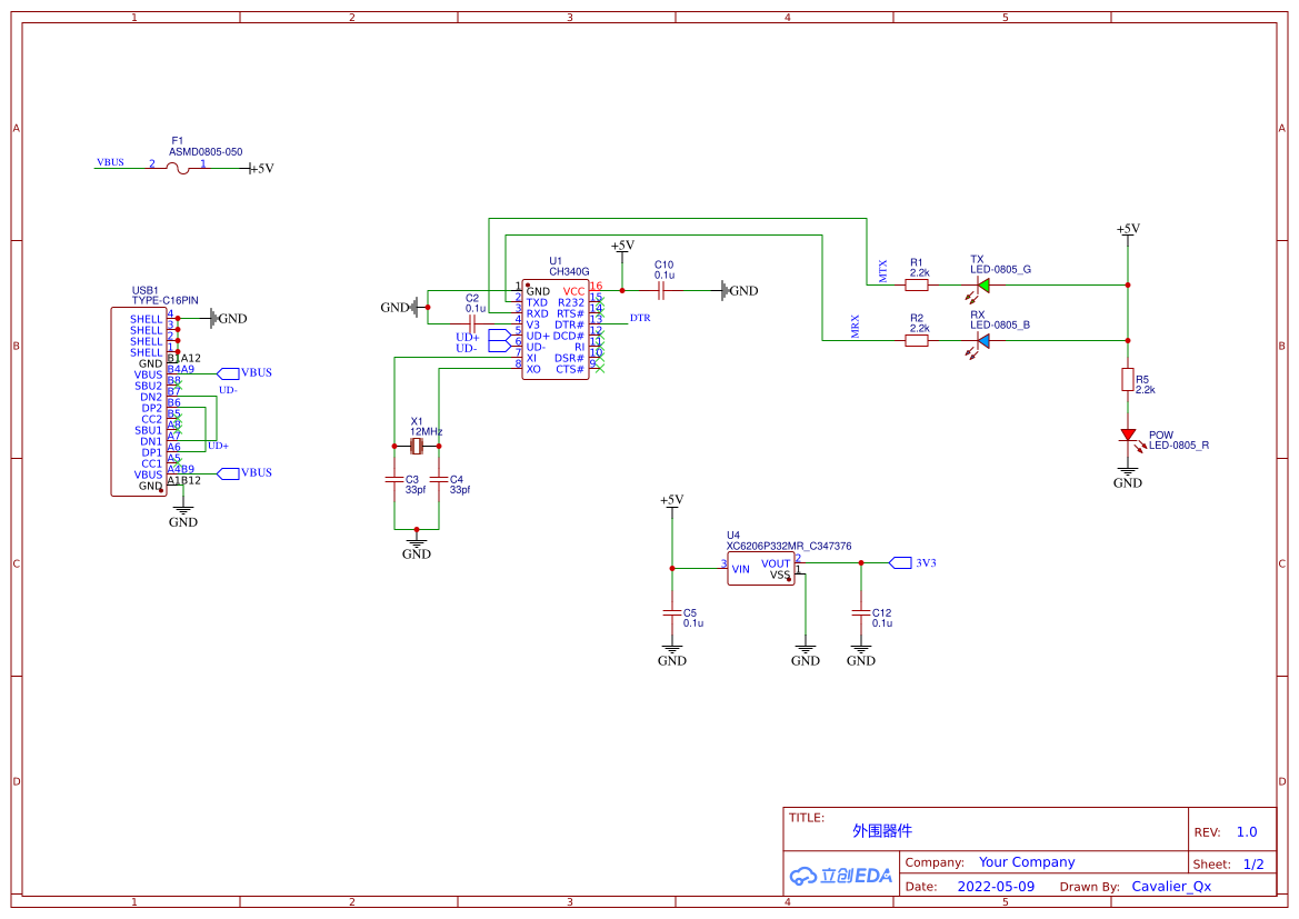

DIY一款Arduino UNO开发板,烧入bootloader后和买来的arduino一样。器件在立创商城都能买到,但是ATMEGA328P-AU建议在TB买,便宜一些。
简介:DIY一款Arduino UNO开发板,烧入bootloader后和买来的arduino一样。器件在立创商城都能买到,但是ATMEGA328P-AU建议在TB买,便宜一些。
创建时间:2022-05-09 14:53:23更新时间:2022-07-14 19:43:05
主芯片:Atmega 328p-AU
采用Type-C下载程序和供电,预留bootloader烧录口,但是需要USB-Tiny下载器。
