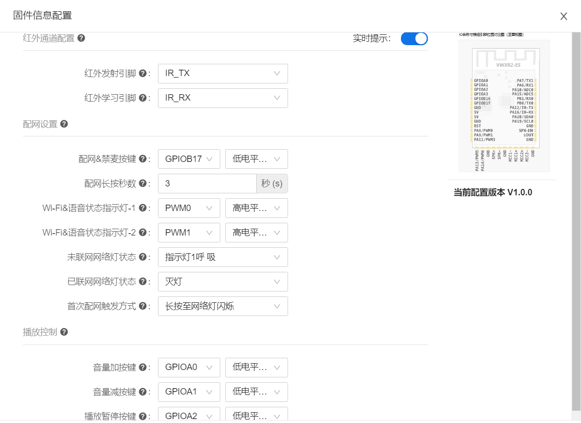

1、主控部分需要和IOT平台固件配置一致,免开发方式下单后固件就不能再修改了,错误就只能飞线或者换板子
固件配置

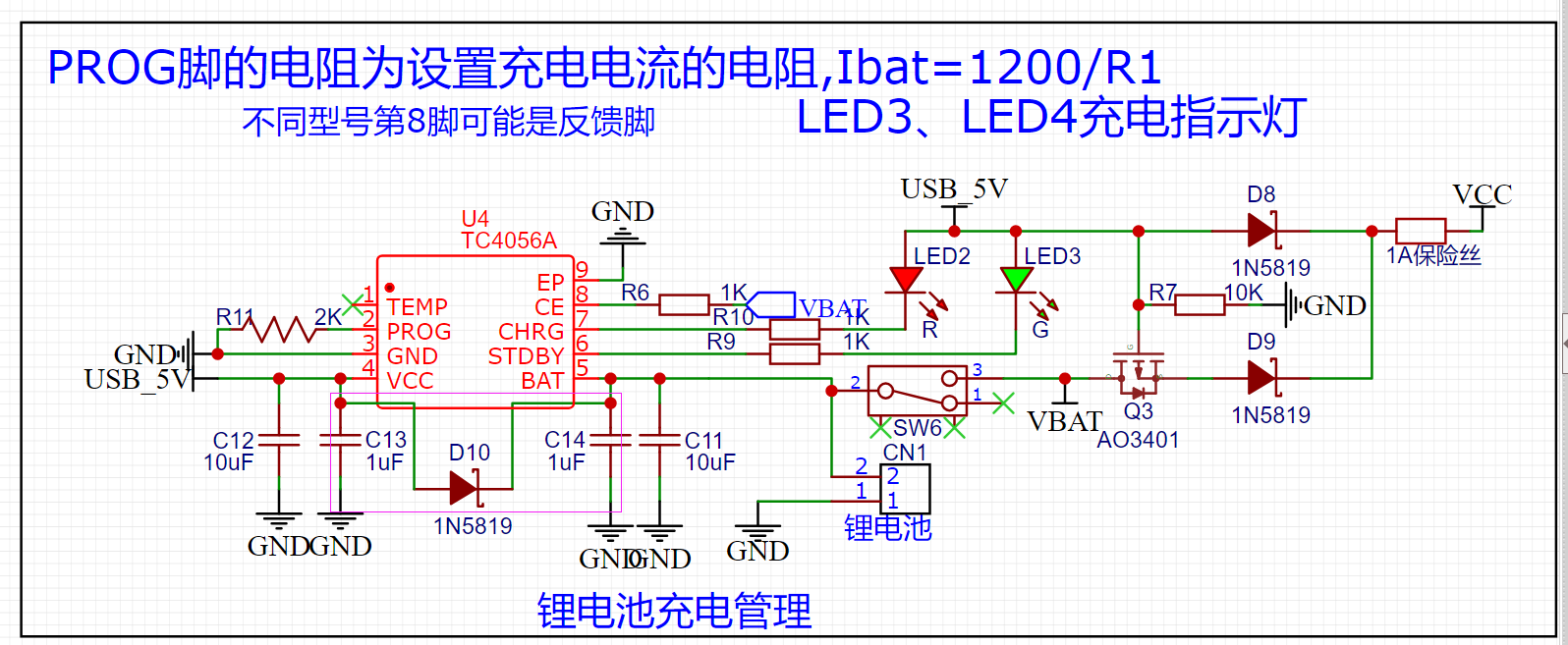

2、按照芯片手册来的,实测过有效,最后在后端加了个AO3401,实现USB插入时自动切换到USB供电,如果和我一样用手机拆下来的旧电池可以省略充电芯片,使用D10可以防止电池电压反灌USB接口,反之亦然(目前PCB没有加,需要的可以自己改)
充电

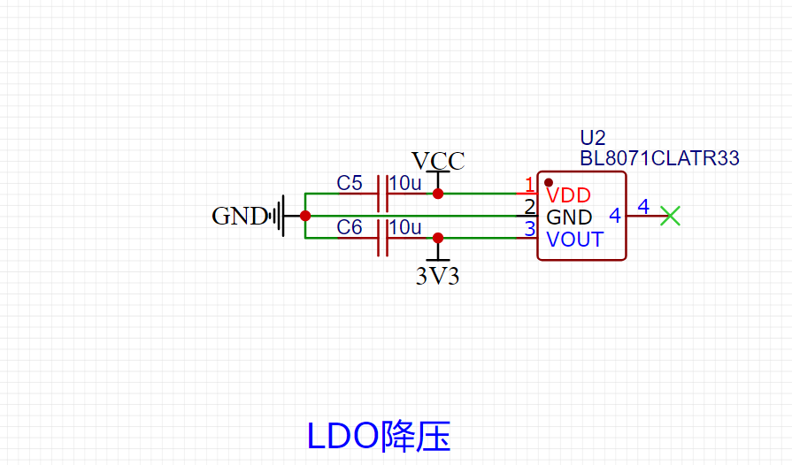

3、LDO降压部分,由于采用的电池供电,AMS1117这个明星级LDO不太适合,压差太高,所以选了贝岭的一颗500mv压差的(如果想节约成本其实可以用稳压管或电阻分压,这里的3.3V主要也只给功能按键输入用)

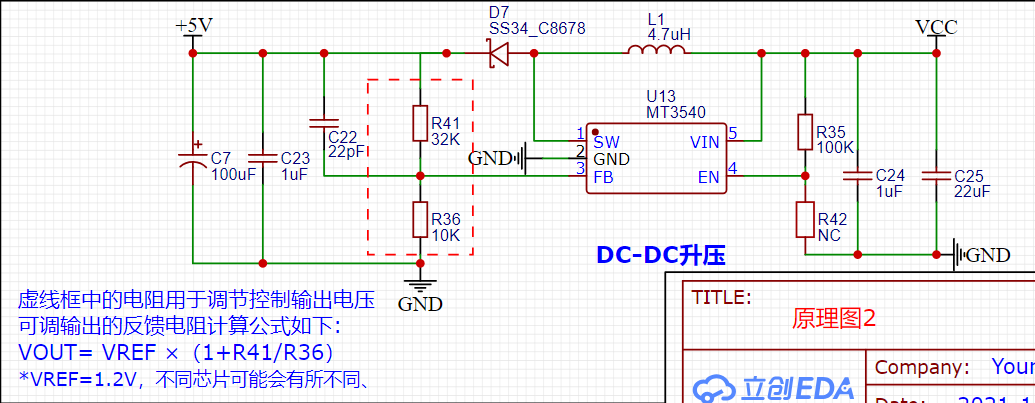

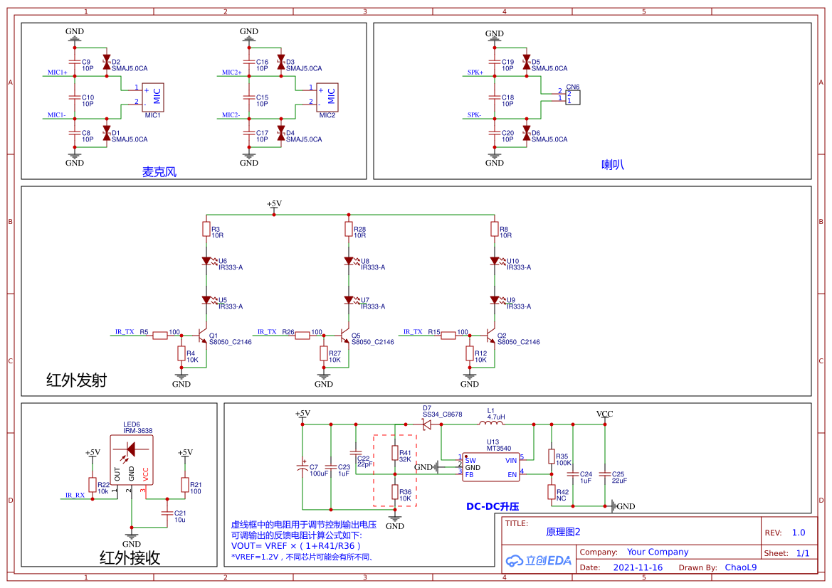

4、模组需要5V供电,同样电池电压不够,需要升压,电路参考的芯片手册
升压

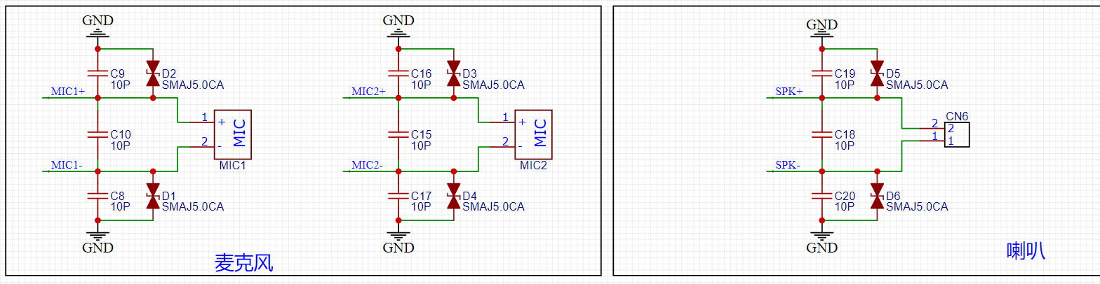

5.麦克风喇叭参考的平台上的设计,选型可以参考附件资料

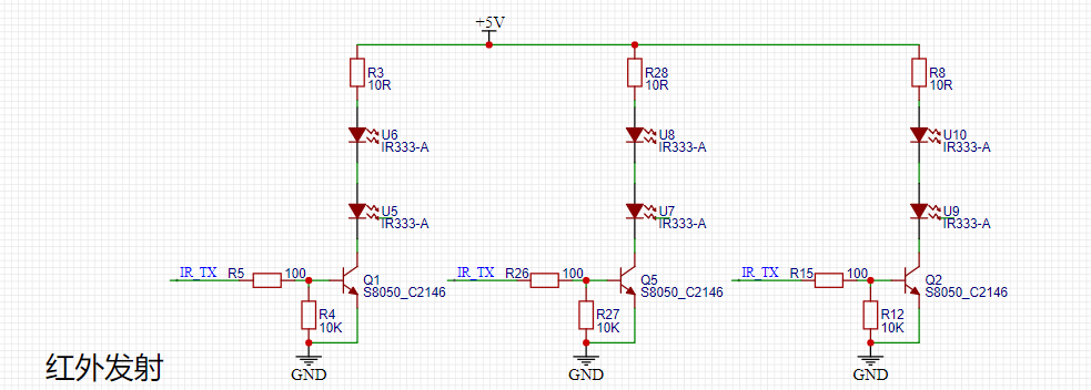

6、 红外发射我们使用六颗IR333-A的红外发射二极管,波长为940nm,正向电压1.4V,工作电流100mA ,如果没有选择其他这个波长的红外管也可以

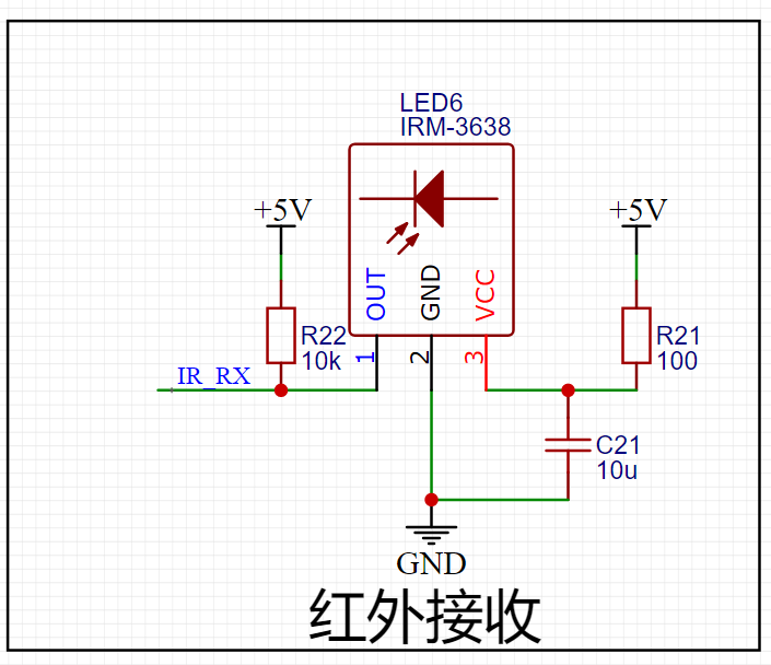

7、 红外接收采用1IRM-3638(其他这个系列实测过也好用如:IRM-3638T-X),用于接收940nm38K调制后的红外信号,自带解调功能,有较强的抗干扰能力

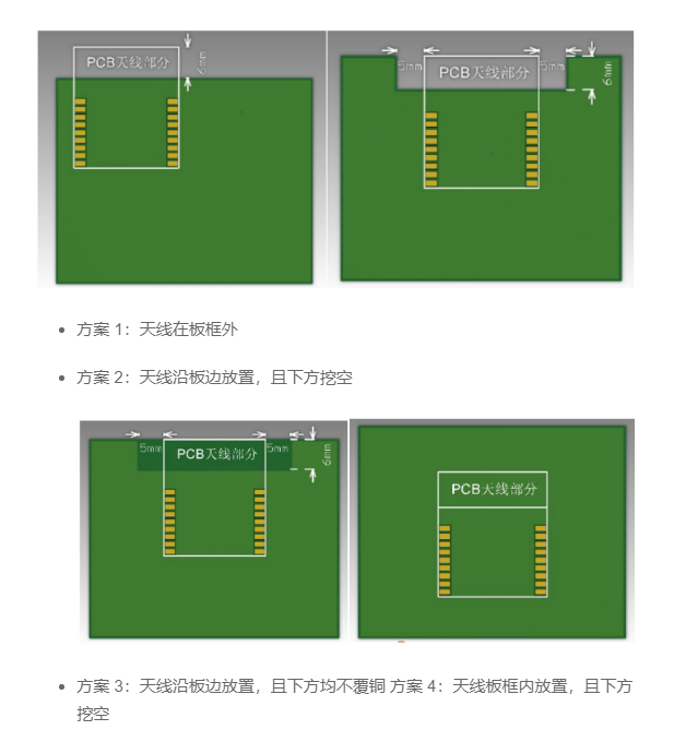

1、主控部分-主要注意天线部分
降低天线干扰
为确保 RF 性能的最优化,建议模块天线部分和其他金属件距离至少在 15mm 以上。 由于 M1的使用是通过 SMT 工艺,贴到主控板上配合其他元器件一起应用。 那么 PCB 天线的摆放位置和摆放方式会直接影响 RF 性能。以下是我们推荐的摆放位置, 和不建议的摆放位置。 推荐使用方案 1 和方案 2 的摆放位置,天线在板框外或天线附近挖空。性能和单独 模块 RF 测试性能基本一致。 如果设计受限必须将 PCB 天线放在底板上,可以参考方案 3 的摆放方式,天线在 板框内,但天线附近不覆铜和走线。但射频性能会有一些损失,差不多衰减 1-2dBm。 不建议使用方案 4 的摆放位置,天线在板框内,且天线下覆铜或走线。射频信号会 明显的衰减
2、升压电源,建议参考尽量芯片手册的推荐,能有效减小输出纹波
3、两个麦克风建议的最少放置距离超过40mm,可以防止回声干扰
