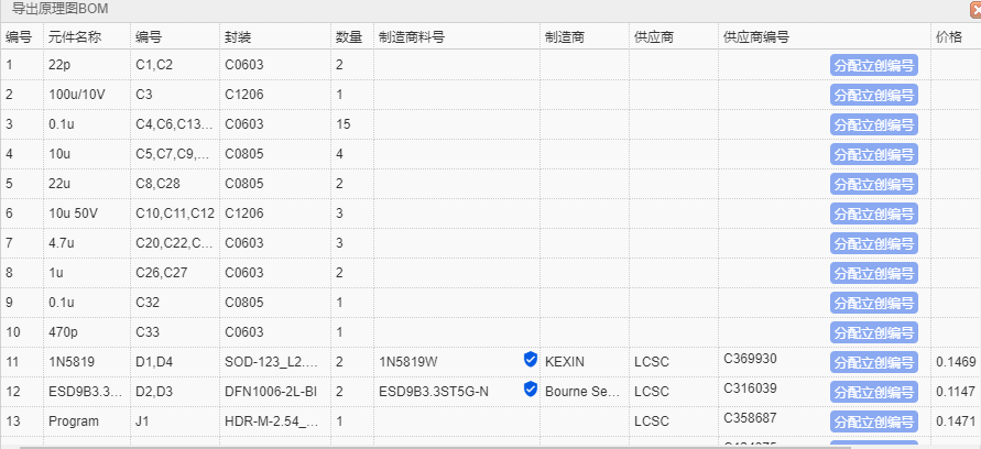

用语音芯片CI1122 来控制 LED灯带(24V) 组建CI1122最小系统后, 生成自已个性口令和应答, 识别不同的命令, 通过GPIO对外输出信号; STM32接收这个信号, 控制LED灯带
简介:用语音芯片CI1122 来控制 LED灯带(24V) 组建CI1122最小系统后, 生成自已个性口令和应答, 识别不同的命令, 通过GPIO对外输出信号; STM32接收这个信号, 控制LED灯带
第六届立创电子设计开源大赛
创建时间:2021-07-12 20:01:08更新时间:2021-08-22 19:38:08
注:* 为必填项
请在报名阶段填写 ↓
* 1、项目功能介绍
用语音模块CI1122 来控制 LED灯带(24V)
采用启英泰伦的芯片CI1122, 用EDA绘制最小系统, 再生成自已个性口令和应答词, 再修改SDK文件,
芯片CI1122识别不同的命令之后, 通过3个GPIO对外输出信号(共8条);
8条口令为: 开灯, 关灯, 上一路,下一路, 亮一点, 暗一点, 最亮, 最暗
STM32单片机接收这个信号, 再通过PWM控制3路LED灯带,
