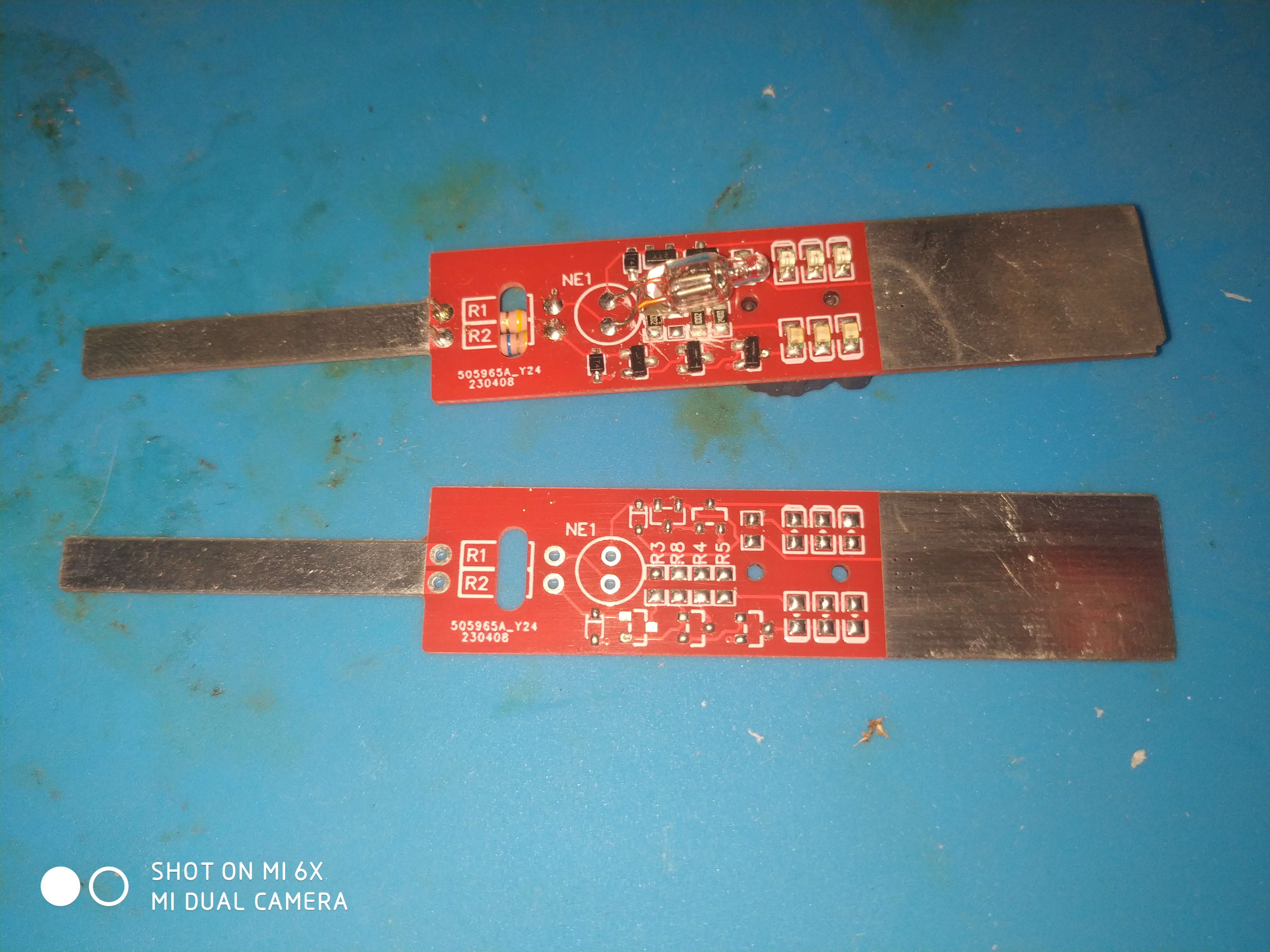

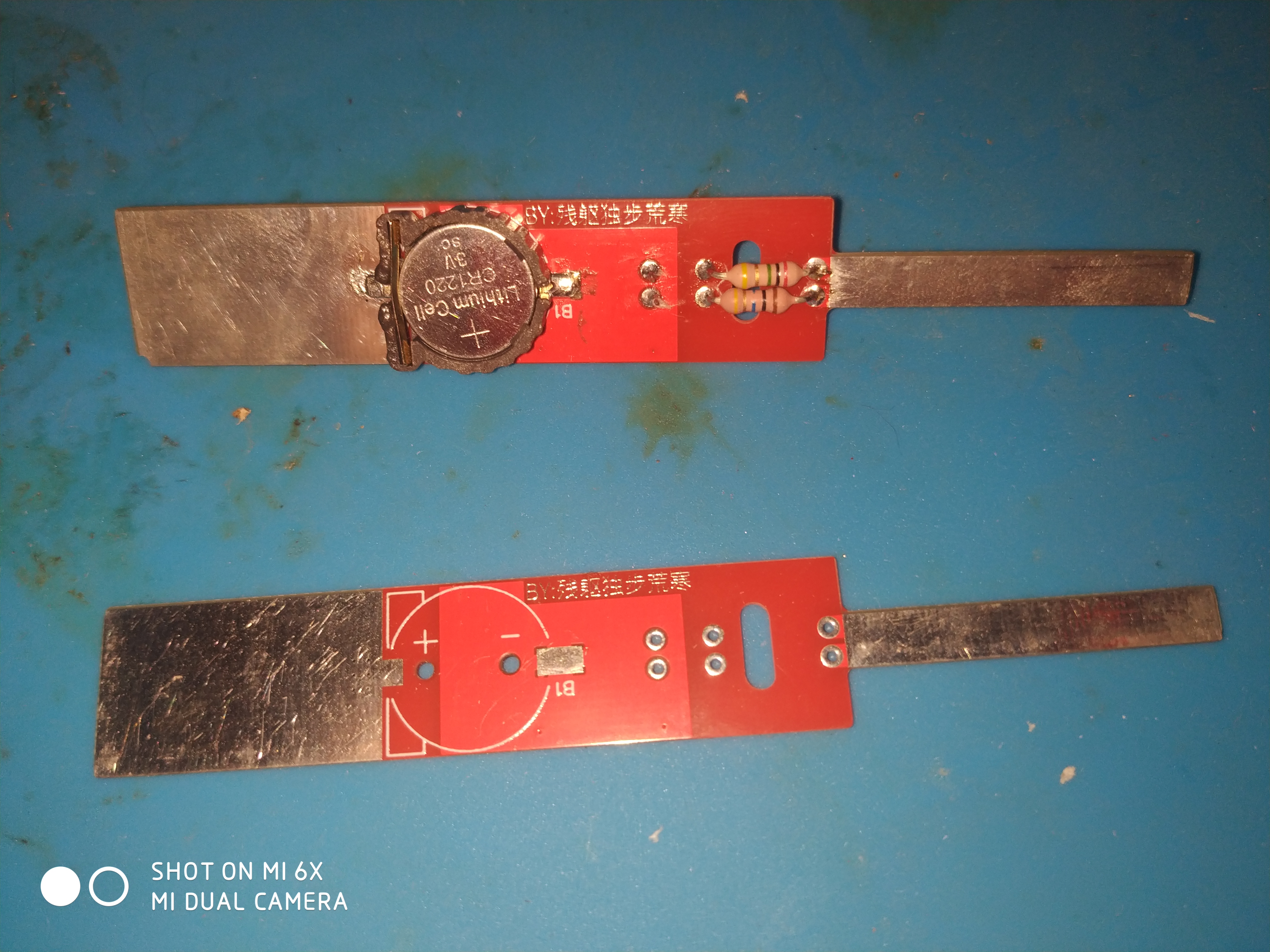

多功能测电笔,由PCB本身构成完整的笔体,用一颗CR1220电池供电。可测电压范围<500V。其实这个东西和网上卖的"彩光测电笔",功能是一样的,我只是在模仿。
安全须知:R1、R2安装1.2M~10MΩ,1/4w的高压玻璃釉电阻,安全考虑建议这两个电阻的值的并联值不要小于1M。普通色环电阻的耐压不够,可能会击穿,不能用。
电阻越小越灵敏。R2要比R1大一些,否则红灯(R1的通路)被分流太多,变得不灵敏。

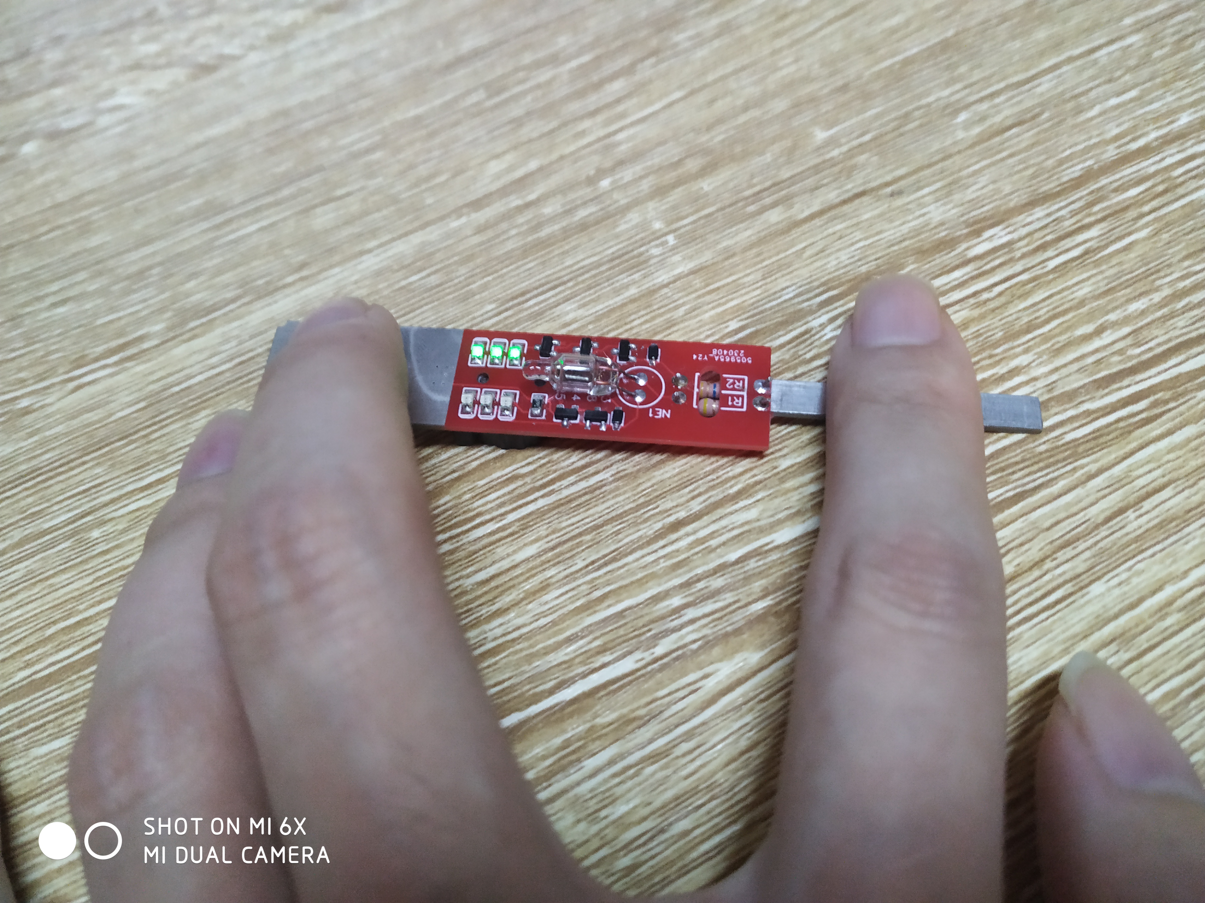

电量自检:笔不接触其他物体,人体同时接触笔尖和笔尾,利用人体形成回路,绿灯亮,说明电池有电。

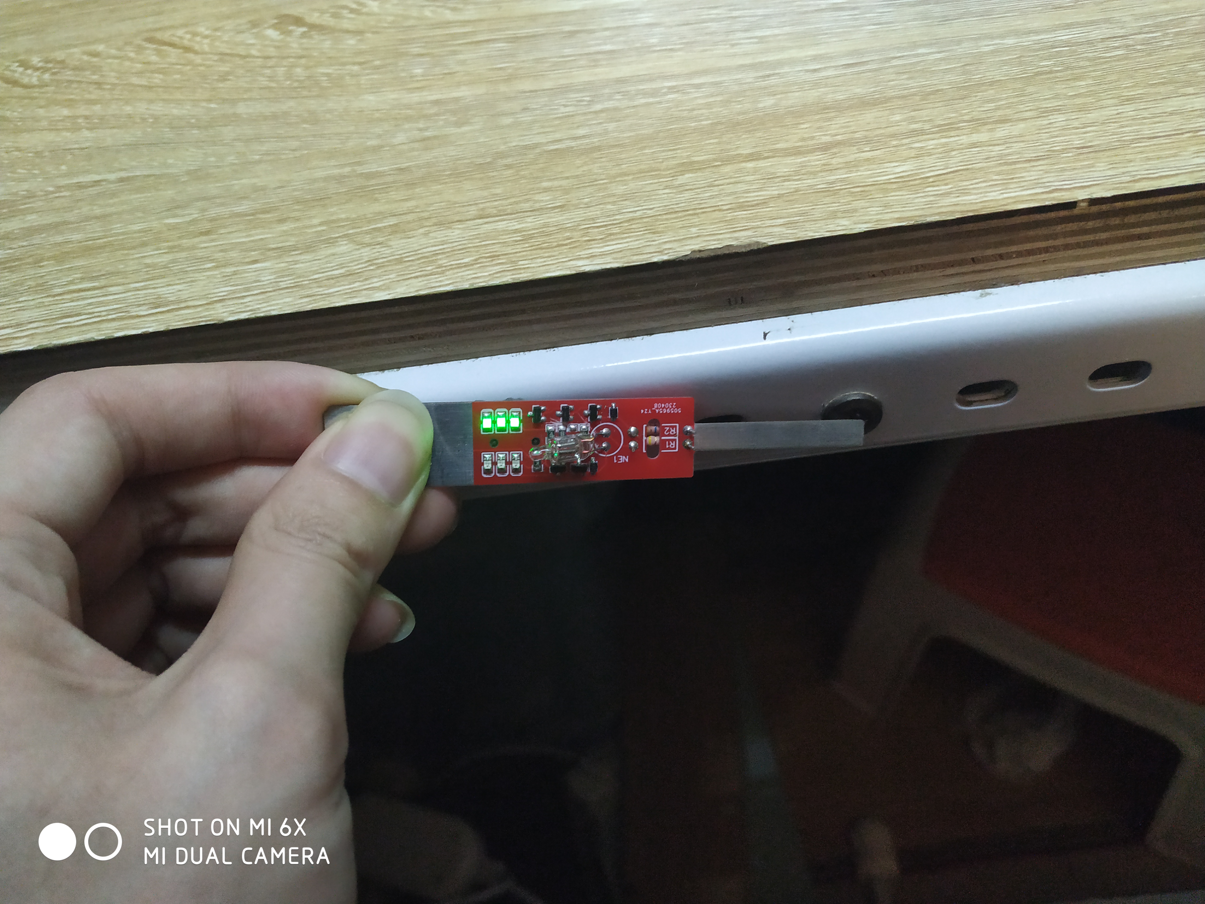

判断零线、地线(接地的物体):手拿笔尾金属部分,笔尖接触物体,只有绿灯亮,说明物体接地(经过大地和人体形成回路)。图为零线和地上的金属桌子。
零线
接地物体

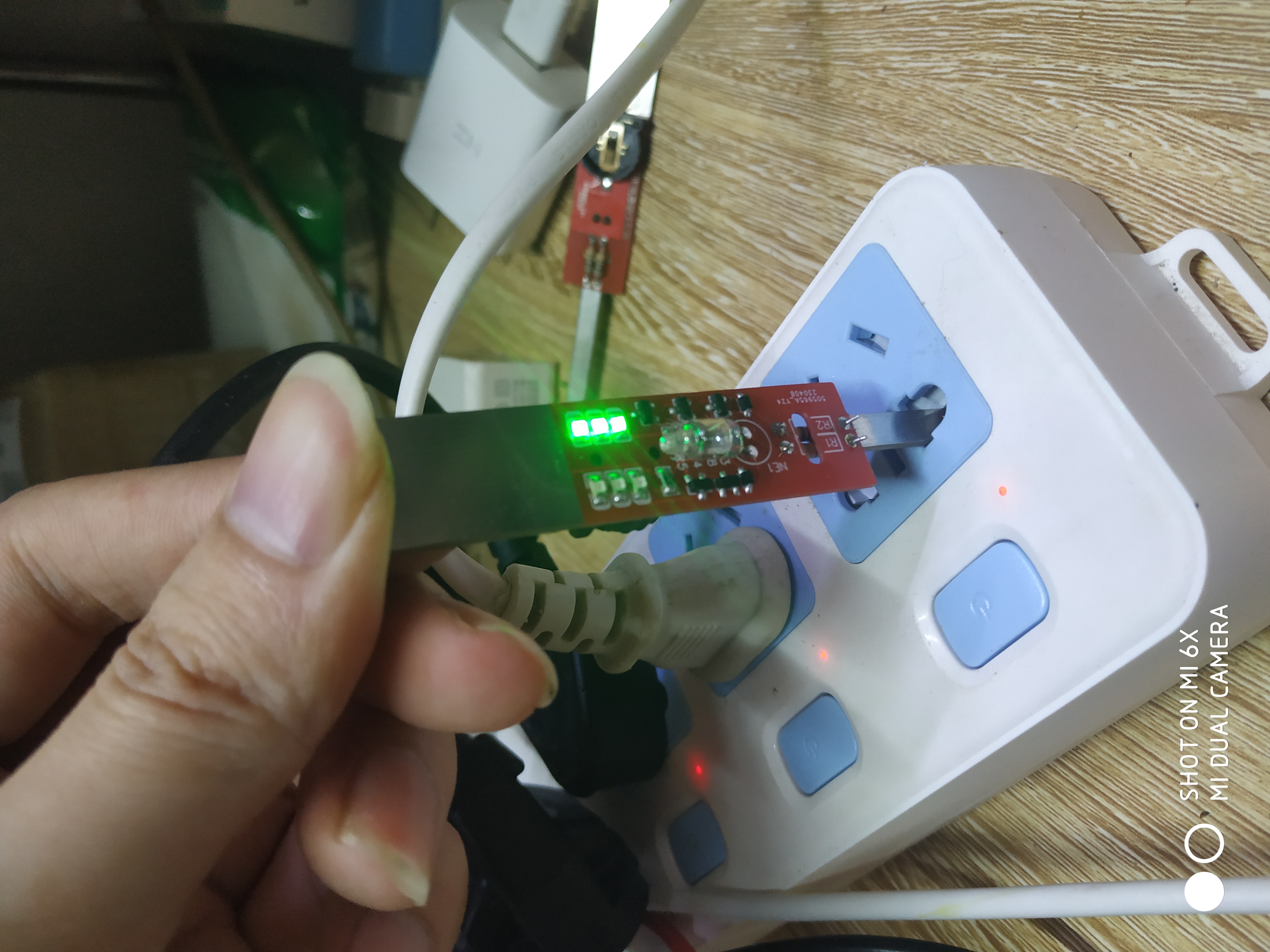

判断火线(带电的物体):手拿笔尾金属部分,笔尖接触物体,氖泡亮,红色、绿色灯都亮,绿色灯比零线的情况更亮,说明物体带电。如果没装电池或者电池没电,灯不会亮,但是氖泡会亮,也能发现物体带电。如果不要氖泡可以将氖泡的焊盘短接,可以提高红灯的灵敏度。

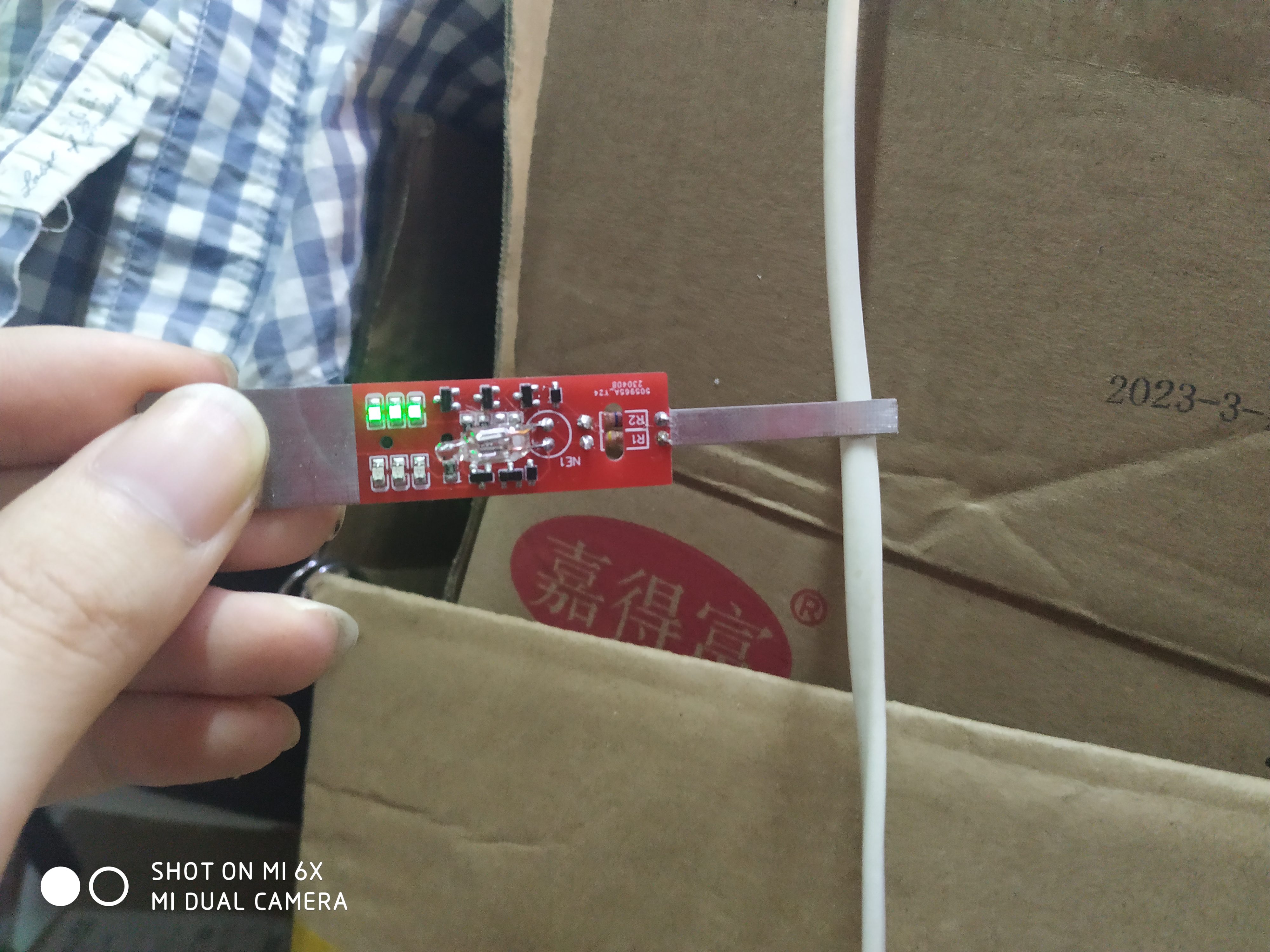

无接触感应测电:手拿笔尾金属部分,用笔尖靠近物体,但不接触,绿灯亮,说明物体带电。可以用于寻找某处断开的火线的断点:隔着线皮,笔尖贴着火线移动,移动到某处绿灯熄灭或明显变暗,说明这里是火线的断点。
感应比较灵敏,会在一些含有比较多高频干扰但是实际上不带电(如各种开关电源、充电器的输出)的东西上感应出绿灯亮灯的现象。可以拆了R3、R4,拆一个,灵敏度就下降一点,全拆最不敏感。把Q1~Q3换成放大倍数更低的三极管也可以降低灵敏度。实测R3、R4两个都不装时灵敏度已可用,绿灯亮度稍微偏低。装一个就已经太高了。后续建议换放大倍数更低的三极管试试。
建议用1.0、1.2等比较薄的PCB厚度,便于需要笔头塞入缝隙中的情况。但是薄的PCB比较软,容易不小心折断,自行取舍。建议在笔头包一圈 双面导电铜箔胶带 以使PCB侧面接触也可用。
R8用于消除PCB表面微弱漏电带来的影响。PCB表面微弱漏电流入三极管,导致笔不接触任何物体时,绿灯也会微弱亮起。首先清洁、干燥PCB表面减少漏电影响,如果仍然出现笔不接触任何物体时绿灯也会微弱亮起的现象,可以安装R8,但同时会降低绿灯的灵敏度,取值需要根据实际情况实验确定,从大到小尝试。反之可以增大R8的取值。(玄学现象,和表面干净程度,天气湿度都有关系)。即使调试结果确定不装R8也无此现象,亦不可从设计中删除R8的焊盘,因为焊盘之间的表面微弱漏电流实际上仍起到一个电阻的作用,实测加入R8焊盘之后即使不装R8,此现象几乎不再出现,因此实际上没装R8。
