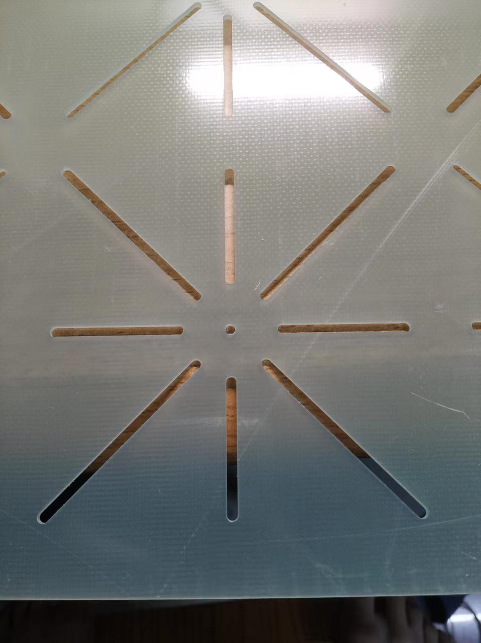

一块没有技术含量的"板",以及立创EDA的冷门功能。
这不是PCB,而是一块机械板材。面积比较大,38cm x 38cm,不建议用PCB做,当然你要用PCB做也不是不行。
里面有9个,每个 10x10 cm的方块区域,每个区域里有米字形开槽,槽的宽度是3mm,适合穿过m3螺杆、铜柱用于固定各种东西。
每个10x10区域里至少可以固定一个尺寸在10x10以内带有m3螺丝孔的 任意 模块、pcb板等,或者多个尺寸更小的东西。
做这块板用到了立创EDA的冷门功能,导出dxf文件。把立创EDA当作一个平面图形CAD软件来用。用立创EDA打开工程,左上角:文件-导出-dxf。dxf文件已经上传到附件里。
然后去某网购平台上找找定制板材的店铺,把dxf文件给店铺就可以做出来了。可以按你需要做任意材质的板材,比如铝板,亚克力板,电木板,环氧板,等等。。。。但我推荐做环氧板,够硬,耐热,绝缘。

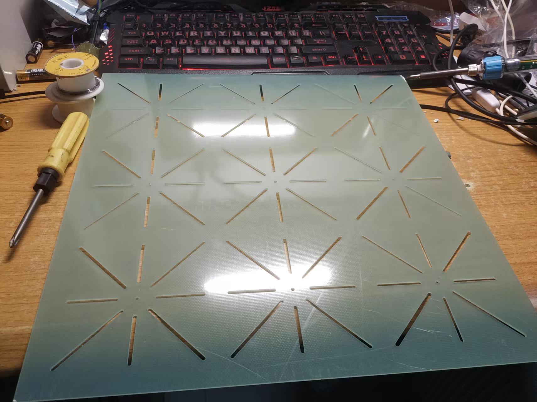

做出来的东西是这样的,如图。

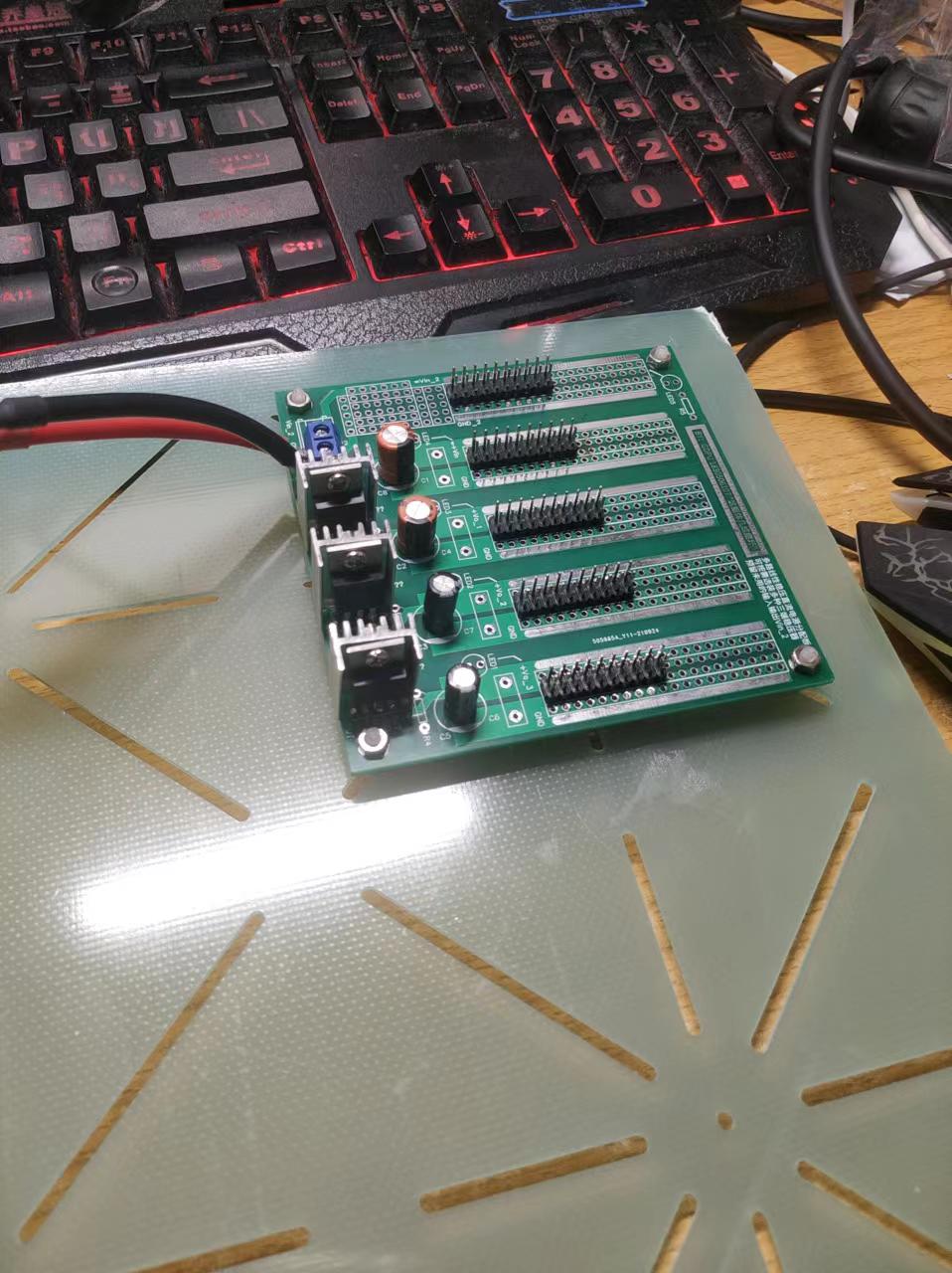

这样固定东西上去:

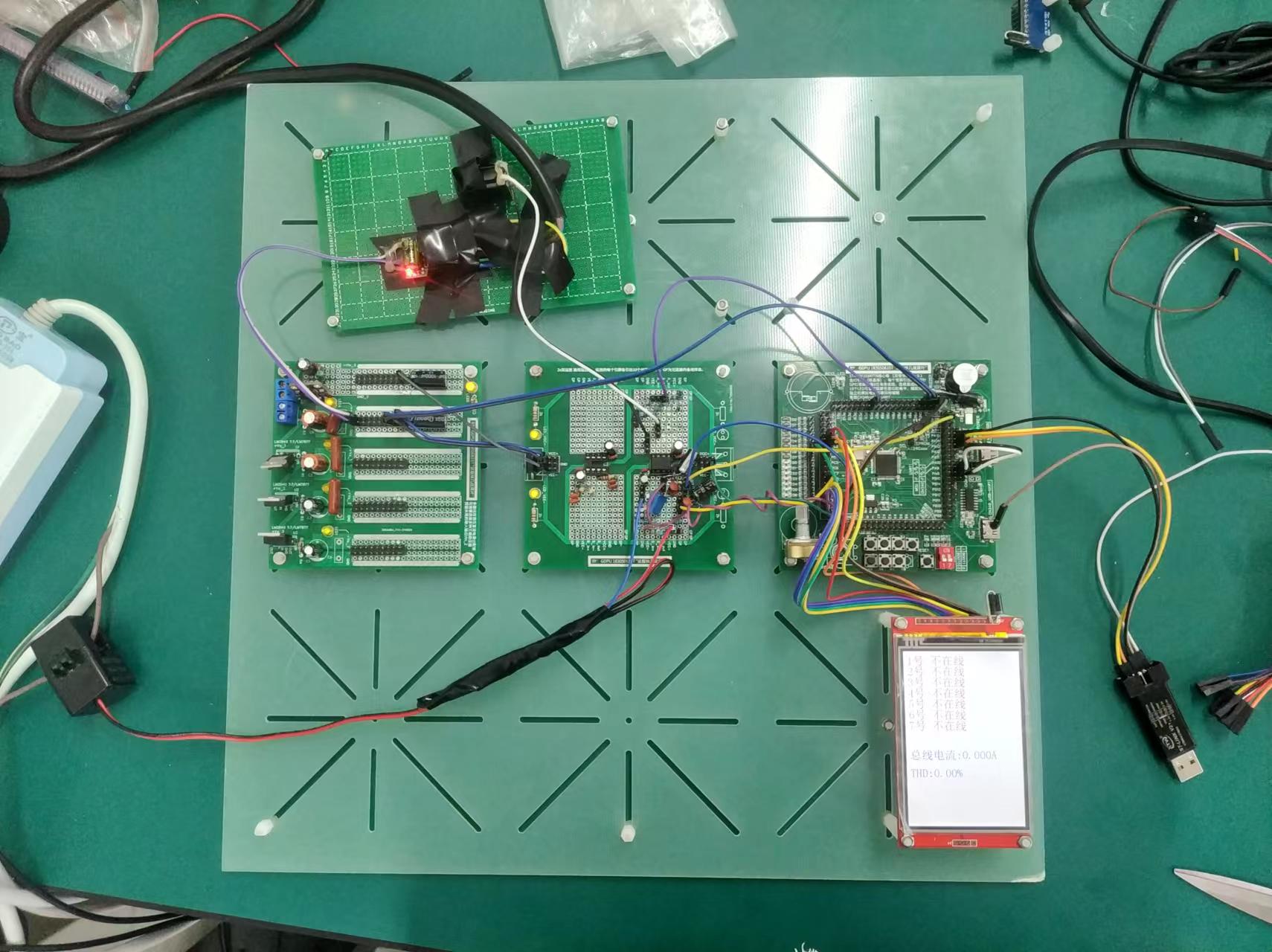

这块板在我参加电赛中发挥了重要作用,使用效果如图。
